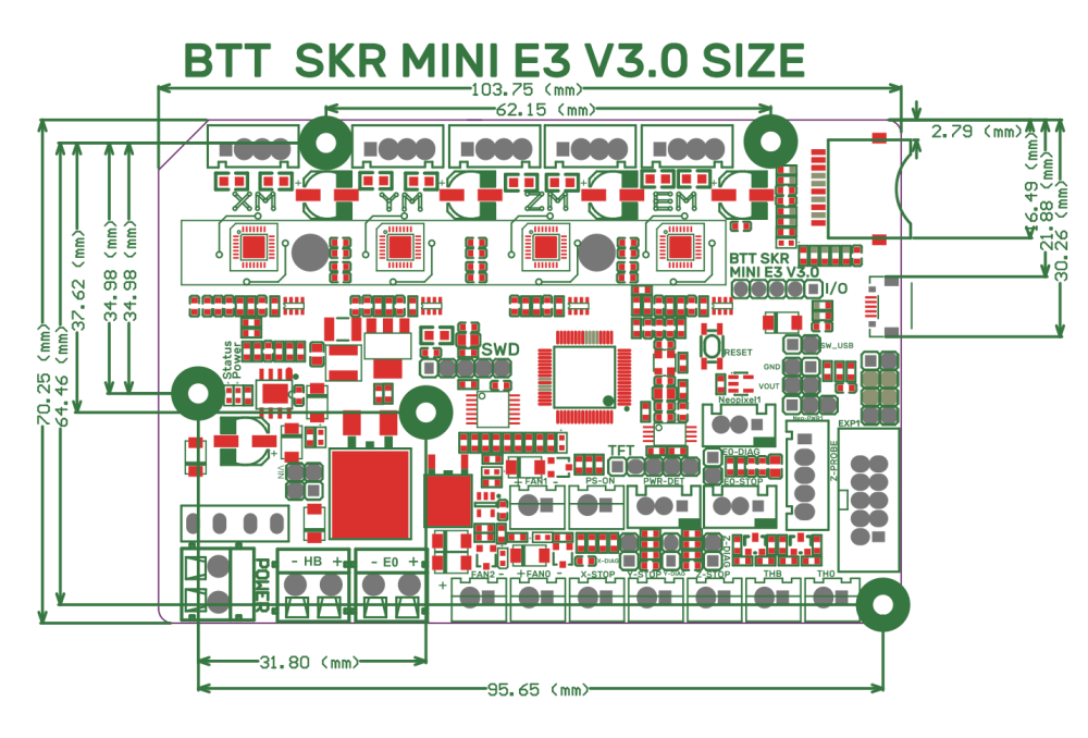

Pour ma part j'ai une Ender 3 Pro sur laquelle j'ai installé une BBT SKR E3 mini v3.0. Cela a été du plug'n'play... à peu près.
Pour ce qui moteurs, et endstop, pas de souci. Pour les thermistances et capeteurs de température du Bed et du Heater, pas de souci.
Par contre pour le fan, il a fallu que je rajoute de Dupont au bout de mes fils pour les ventilos du Hotend. Mais j'ai une Ender3 par une CR10, donc je ne sais pas pour toi.
Ensuite il y a le CR-Touch, je n'en ais pas mais j'ai un BL-Touch et le connecteur de mon câble et celui de ma carte ne correspondaient pas, J'ai du encore mettre des Duponts.
Pour les Duponts je te conseille de ne mettre que les causses (avg truc muche) et remplacer la parti plastique par de la gaine thermorectractable. Cela permet d'avoir moins d'épaisseur lorsque c'est branché et que l'ensemble rentre dans le boitier sans trop d'effort.
Pour ce qui est du firmware, celui installé est pour Ender 3. Mais je l'ai reconstruit sans souci (j'ai même mis un post sur le sujet par ici).
Franchement, je suis content de mon acquisition. J'ai même rajouté un radiateur à l'arrière de la carte avec le boîtier.

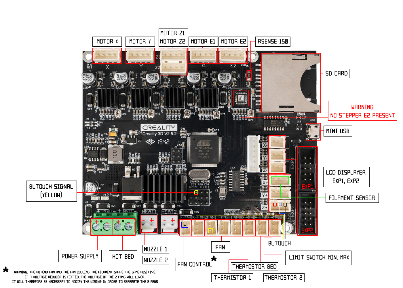

Sur ma CR10 mon CR Touch se branche directement a côté du ventilo de la tête d'impression. Je crois que sur la Ender du dois faire courir le câble dans les gaines jusqu'au boitier et à la carte mère c'est bien ça ?
Je suis en train de travailler au swap de carte.
En effet la plupart des connectiques sont plug and play. J'ai cependant quelques difficultés sur certains câbles.
J'ai bien suivi les indications de ce super post pour ce qui est des câbles principaux https://www.makenprint.uk/3d-printing/3d-printing-guides/3d-printer-mainboard-installation-guides/btt-skr-mini-e3-v3-guides/btt-skr-mini-e3-v3-setup-guide/#power_supply_jumpers
Je ne me suis pas planté sur les branchements de courant, ni des ventilos (en fonction de celui qui est piloté et des deux autres qui tournent tout le temps à pleine régime.)
Je ne pense pas non plus m'être planté sur les branchements des thermistances (câble 'TB' j'imagine que c'est Thermistance Bed, et câble 'Thermistance' c'est pour celle du Hot End ?)
Par contre j'ai quelques câbles qui me 'restent' à la fin. Certains je sais ce qu'ils sont - et potentiellement où ils doivent aller même si les connectiques ne sont pas les mêmes entre la carte d'origine et la BTT, mais d'autres je ne comprends pas à quoi ils correspondent... Est-ce qu'il y aurait un wiring diagramme de la carte 2.5.2 quelque part ? J'ai pas trouvé ça, ni sur reddit ni sur créality...
DONC : le câble que je ne parviens pas à identifier : le câble (dupont) identifié comme D11 sur sa gaine ? Je ne trouve pas à quoi il correspond.
Aussi, j'ai 3 câbles restants qui ne se connectent pas directement.
Le 'X limit' et le 'Z limit' qui sont des 3 broches mais qui n'ont pas de correspondance directe sur la BTT (enfin il y a bien des baies 3 broches, mais elles ne semble pas correspondre aux pilotes X et Z Limit sur la BTT)
Et enfin le 3ème câble : HEAT 1 sur ma carte creality. 1 câble rouge pour le positif et un câble noir pour le négatif. Si j'ai bien compris, c'est un élément chauffant, qui, je crois (si tu me confirmes bien ça) doit entrer dans les broches à vis 'E0' de la BTT. Donc je le débroche de son connecteur et j'étame les câbles et visse ça sur la nouvelle carte... C'est bien ça ? (j'ai l'outil pour débrocher ce genre de câble sans tout ruiner 😉 )

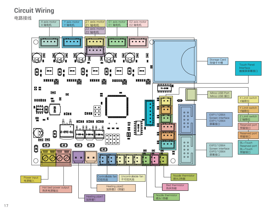

Dans le manuel papier accompagnant l'imprimante (page 17) :
Révélation
Sinon (la prise USB n'est pas une mini mais une micro) :
Il y a 5 heures, Andre Oudard a dit :
C'est le câble du signal du servo du BLTouch (jaune)

Pour le câble D11 faut que je vérifie. J'ai pas de BL Touch, enfin j'ai un CR touch mais qui est branché sur la tête directement. J'imagine que ce câble là qui est sur la carte mère permet de faire le lien entre la cosse du capteur branchée dans la tête d'impression et la carte mère, c'est bien ça ?
J'ai un doute sur la nouvelle carte, la SKR, où brancher le X limit et le Z limit ? Sur la carte, il y a des emplacements 3 broches mais ils ne semblent pas correspondre à ces fonctions-là. image.thumb.png.bb32742fdadc4c3ac883b1c5036d51e3.png

Sur la 2.5.2 Creality j'avais 6 fans connectors. Et 4 prises de ventilos branchés. Sur la BTT SK3 je n'ai plus que 3 connecteurs. Comme je monte aussi un écran TFT 35, est-ce qu'il est possible d'utiliser le connecteur 'power' qui est au dos de l'écran pour y brancher le ventilateur qui refroidira la dalle LCD tactile?
A priori ce sont les mêmes type de connecteurs et la tension délivrée me semble être la bonne.
Et enfin, je ne sais pas où brancher les X limit / Z Limit + Cable D11 sur la BTT. En regardant le schéma de cette dernière je ne vois pas trop où est-ce que je pourrais les brancher.
Et dernière question : est-ce que le CR Touch se branche de la même manière que le BL Touch, à savoir sur la carte mère directement ?
Les connectiques sont identiques entre le BL et le CR je crois. Mais sur la CR10 on est censé brancher le CR Touch sur le bloc de la tête.
Sur le site BTT, ils n'éclaircissent que la situation pour le BL Touch.
Salut,
Pour les ventilos je ne peux pas te dire seulement les 3 connecteurs de la SKR sont pilotées. Tu peux toujours brancher un ventilo 24V directement sur ton alim 24V.
Pour ce qui est du X-limit et du Z-limit ils se nomment x-stop et z-stop (mais je pense que tu cherches surtout le y-stop étant donné que tu as un CR-Touch donc pas de z-stop). Ils sont en bas à droite sur le schéma que tu as posté.
Ensuite quand @fran6p parle de BL-Touch tu peux remplacer par CR-Touch cela revient au même.

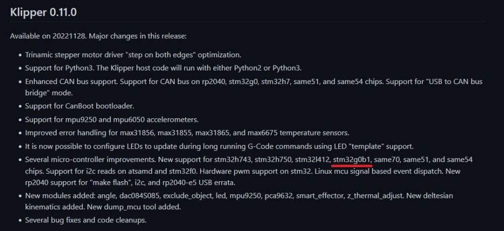

Merci pour vos réponses. J'avais réussi à compiler un firmware, mais impossible de remettre la main dessus. Je vais tout recommencer.
L'imprimante est une fabrication perso avec une carte SKR mini E3 V3 et le TFT35 E3 V3.
J'ai assemblé un châssis aux dimensions de la CR10 V3 mais la carte SKR n'est pas reconnu dans les différents github que j'ai trouvé. Le plus intéressant est le travail de pommeverte. J'ai également essayé de compiler a partir de l'Ender 3 max qui a des dimensions similaires mais je me heurteau meme probléme, l'environnement du STM32G0B1RE qui n'est pas reconnu.Bref je galère mais je vais finir par trouver.
il y a 5 minutes, cosmic038 a dit :
C'est «ballot», Klipper l'implémente depuis sa dernière version (0.11) :
Révélation
il y a 24 minutes, cosmic038 a dit :
Ça fait 10 mois qu'il l'est, depuis la V2.0.9.3 (mai 2022) 😉
