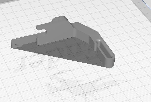

Après les essais de rigueur, comme cité dans mon mail, il en est ressorti un de température de 215 °C, un bed à 60, une rétractation de 1 mm à 60mm/sec et un refroidissement à 50 % (E3S1, modifiée avec un W5015, etc....), pour la petite histoire il m'a posé les mêmes soucis, avec la tête sprite 100 % d'origine....
Pour l'instant ce PLA, n'a été imprimé qu'avec les paramètres "standard" d'impression fournis par Cura en 0.12 et 0.20 et 0.28 je ne l'ai pas encore soumis à mes profils perso, n'étant pas satisfait de la "durabilité de l'impression. Désolé je n'ai pas conservé les pièces issues des tests à part un joli cube parfait de 40x40x40, imprimé en 0.20, dont ont ne voit même pas les lignes ou les couches d'impressions.
Je vais essayer de refaire une tour de température issue de l'extension "Part Calibration" dans Cura avec le post traitement qui va avec bien sûr. Cette pièce rompt à chaque pont en dehors de la température de 215°, comme si les couches n'adhérais pas entre elles, malgré un aspect visuel impeccable. Ce qui est assez incroyable compte tenu de l'adhérence incroyable impensable de ce dernier sur le lit du bed de l'E3S1. La pièce est inarrachable avant refroidissement complet.
Je dirais que tant que la pièce à une géométrie simple, il ne pose pas de problème, pour les pièces "loisir" non plus, j'ai imprimé pour offrir une réplique du chat "bastet" en 0.12 assez époustouflante en terme de rendu. Par contre avec une pièce qui peut être sollicitée la résistance est très largement inférieur au PLA standard que j'emploi depuis quatre ans de la marque ICE.
Cette pièce par exemple à cédé deux fois au même endroit de contrainte, alors que celle en PLA standard est toujours présente.
Je ferais des clichés cet après midi, mais sur du noir mat........................................................

Ce que j'ai constaté lors de la rupture des pièces, c'est que les couches périmétriques, n'ont pas l'air de coller ensemble (cote à cote), l'une sur l'autre oui, à la bonne température bien sûr. 50% de ma ventilation correspond à 100 % de la version d'origine. Je me suis même posé la question du débit à un moment, Bizarement sur certaine pièces comme celle d'en dessous c'est parfait......
Il va bien falloir que je trouve, car je trouve le rendu de ce PLA assez génial tout de même.
