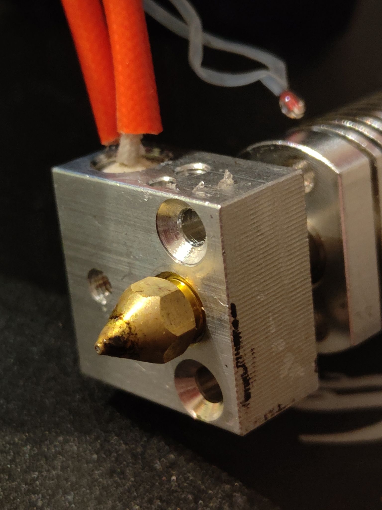

Bonjour ,
J'ai décidé de changer mon hotend, je suis bloqué au niveau de ce tube qui est bloqué même en enlevant la visse en dessous si vous aviez une idée 😕

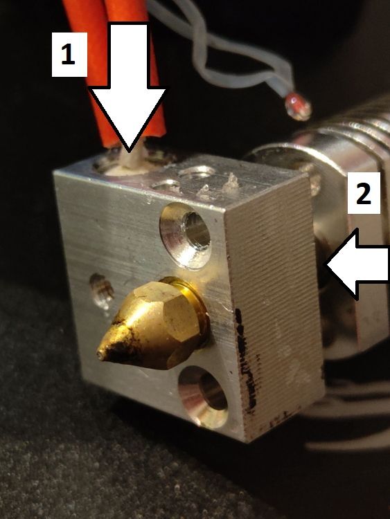

Si tu parles de la cartouche chauffante (repère 1), alors tu devrais pouvoir la sortir en poussant à l'opposé. La vis de pression qui la maintient a dû déformer la cartouche, d'où ta difficulté à l'enlever. Il faut juste forcer un peu 😉
Si tu parles du coupe-chaleur (heat-break) repère 2, il te suffit de dévisser la buse puis le bloc de chauffe.
Merci beaucoup pour ta réponse 🙂, je parle bien du repère 1
Malheureusement j'ai beau forcé  c'est comme si elle était collé a la superglue 🥲
A part te dire de forcer encore plus... 🥴 idéalement, en appuyant avec une pièce cylindrique dont le diamètre est légèrement inférieur au Ø de perçage afin d'éviter l'abimer la cartouche.
il y a 1 minute, pommeverte a dit :
Merci beaucoup je vient de réussir , j'en pouvais plus ça faisait 1h merci🥹
