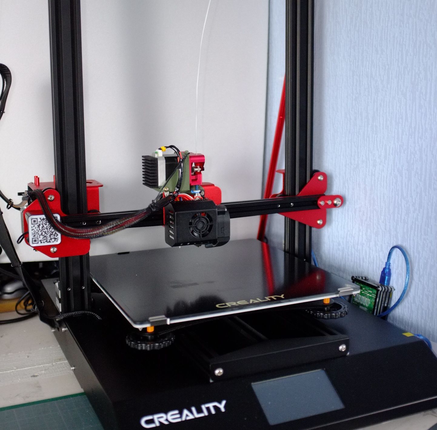

Je termine la mise au point de mes joujous.
Le passage à klipper m'a confirmé ce que je pensais, les échafaudages lorsqu'ils se déplacent rapidement créé des mouvements parasites qui ne concourent pas à la précision.
Je cherche à optimiser la tête d'impression, centre de gravité plus proche des galets, allègement, raccourcissement de la distance extrudeuse/hot-end.
Mon système actuel :
InsertInsert
Je lorgne du coté de l'Orbiter. Tout d'abord le brochage, ne sachant pas avec quoi il est livré je n'ai aucune idée de la compatibilité avec les branchements des Creality.
Ensuite le Vref. j'ai vu que le courant est de 0.85A RMS, le même que le moteur de l'extrudeuse des CR10s pro.
Est-ce que je dois prendre des précautions particulières ?
Merci pour votre attention.

Bon, je me répond.
Tout s'est bien passé, pas de surprise ni de coup tordu de la part de Creality sur les connections.
S'agissant de l'Orbiter lui-même d'origine BondTech, service minimum sur l'emballage, bien protégé mais pas un mot., démm. toi.
On trouve à peu près tout sur le site Orbiter mais présenté de façon un peu bizarre. Il a fallu que j'y retourne, j'avais lu trop vite et pas développé les rubriques verticales.
Je met ici les données pour Klipper:

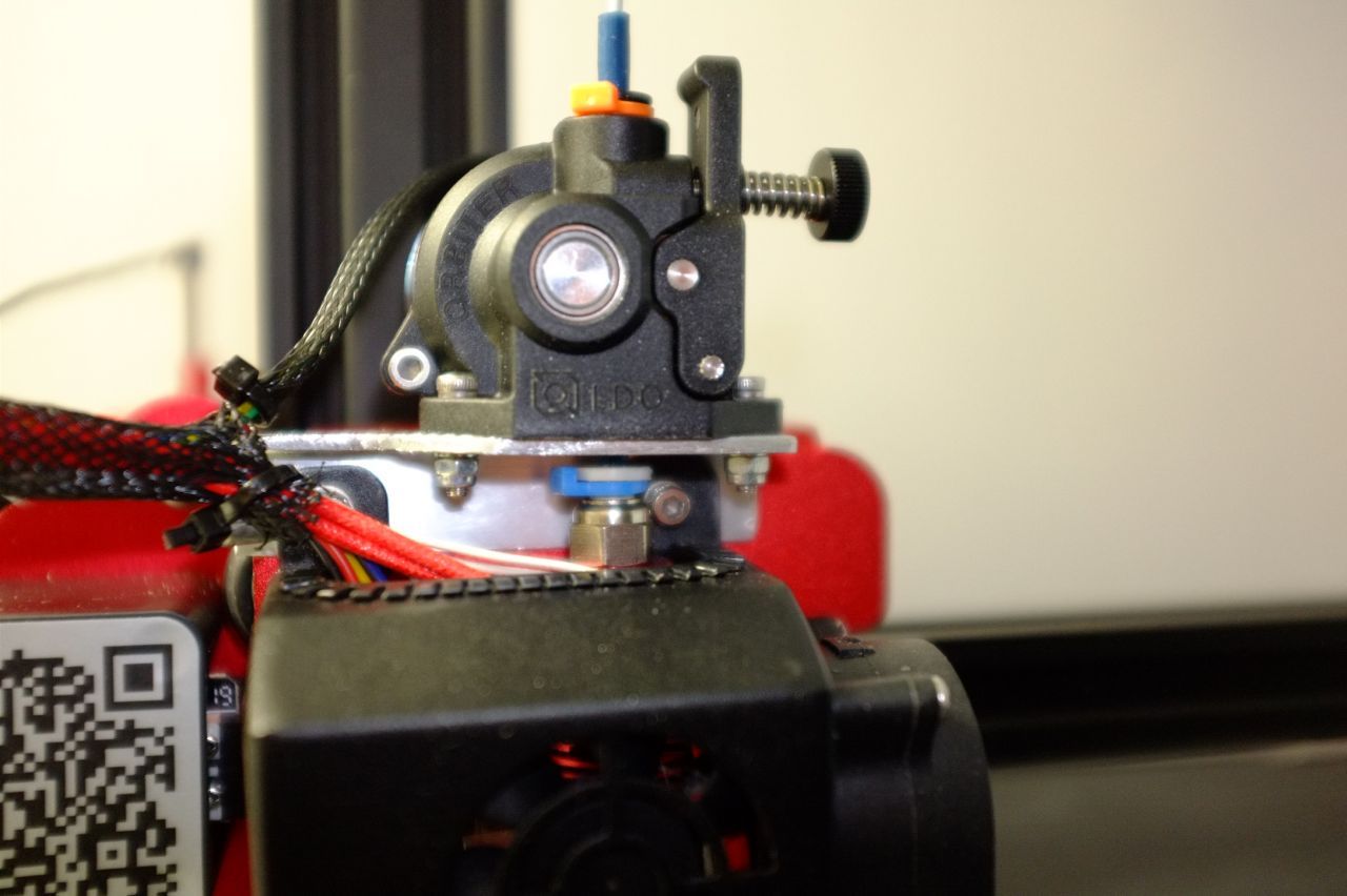

Pour la fixation il y a plusieurs possibilités, j'ai choisi celle que je considère la meilleure, c'est à dire le moteur au-dessus des paliers, donc pas de porte à faux.
Je précise que j'ai choisi cet extrudeur pour ça, le poids léger, les performances et le faible encombrement.
Le support provisoire pour les tests est celui de thingiverse. Provisoire parce que je suis en train de confectionner un support en aluminium.Orbiter1.thumb.jpg.b3f63c2b079d743b93c9301e8e767bb5.jpg
Celui de la photo ferme presque entièrement le haut du capot, je préfère quand ça respire.
Les résultats sont excellent, surtout aux vitesses élevées auxquelles on accède avec Klipper.
 Voilà, pour environ 70 euros on a une des meilleure extrudeuse du marché, moyennant un peu de travail.

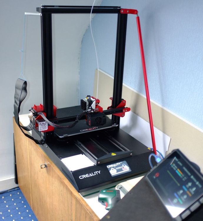

J'en ai terminé avec l'installation de l'Orbiter 2 sur une CR10S Pro V2.

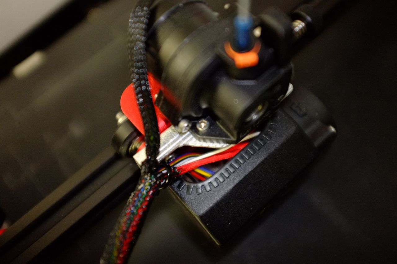

Comme projeté j'ai remplacé le support imprimé par une cornière en aluminium. Plus rigide, plus stable thermiquement et surtout libérant la partie supérieur du capot.
Orbiter2.thumb.jpg.ab8b1ffa5bbbc4c2de46962f66e4cea8.jpgOrbiter1.thumb.jpg.a7643aca668f9d4bfe5bcf8a68589519.jpg
On ne voit pas bien mais sur la vis de gauche de fixation du capot/cornière il y a une petite pièce métallique qui m'a permit de passer un collier pour maintenir le câble.
Contrairement à l'origine cette disposition permet aux câbles d'être maintenu immobile quelque soit la position de la tête sur l'axe X.
Voilà, cette machine est dédiée au PLA et au TPU, le hotend est d'origine et il fonctionne très bien.
L'autre machine a été modifié avec une extrudeuse Bondtech DDX v3 PH1 et une extrémité Copperhead. Le tout pour les hautes températures et la vitesse.
Les chariots Y de ces machines ont été allégés pour diminuer le poids et donc l'inertie et faciliter le réglage des galets pour limiter les frottements.
Changement de la plaque de verre trop lourde pour la plaque d'origine, suppressions des galets intérieurs.
