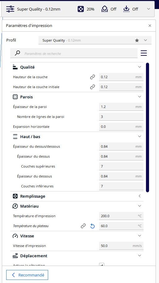

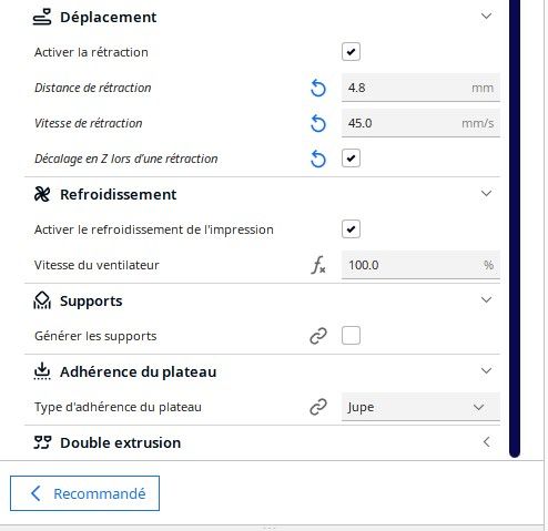

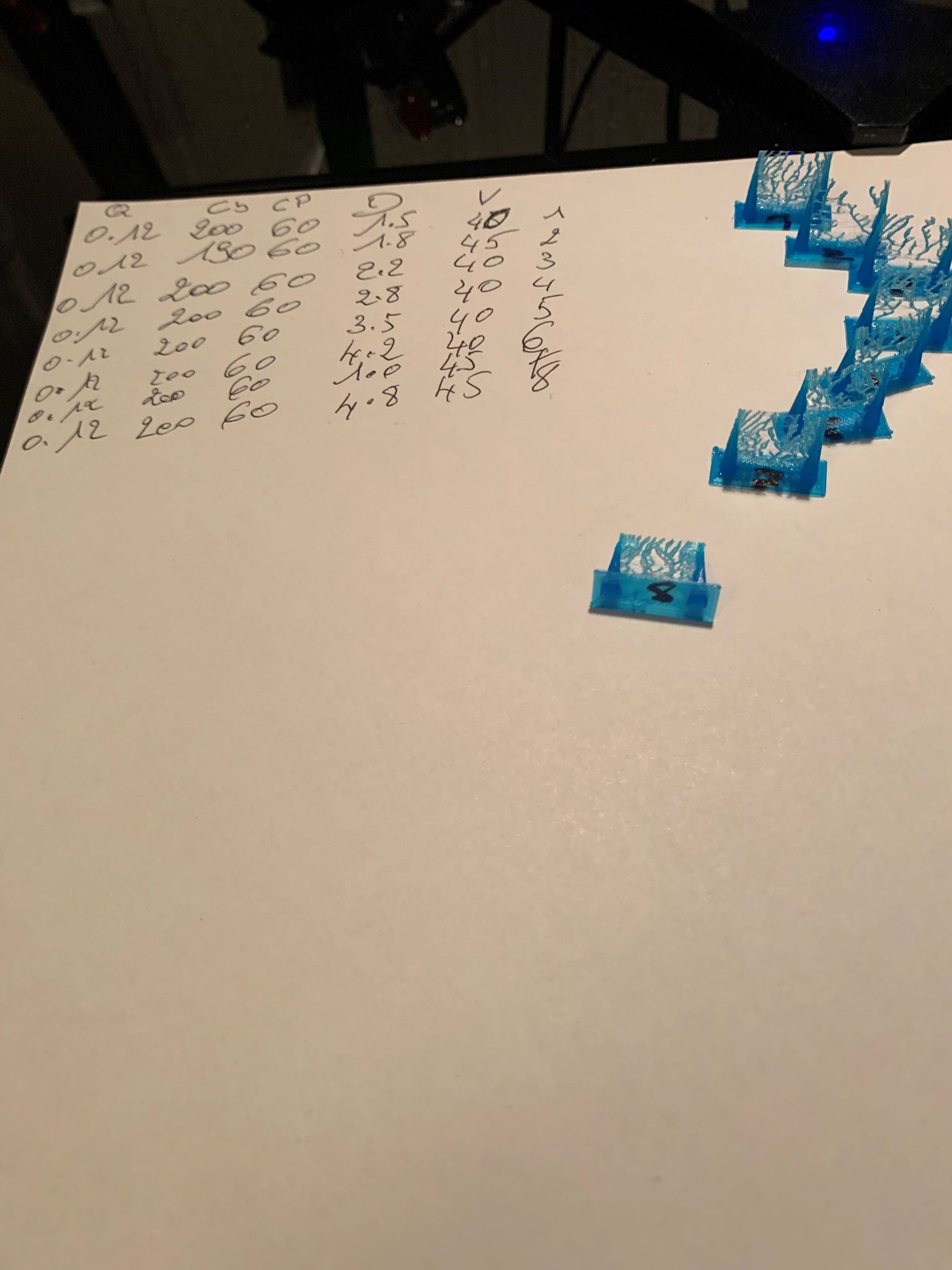

Meegolo Posté(e) Janvier 28, 2023 Partager Posté(e) Janvier 28, 2023 Bonjour, Je n'arrive pas à bien régler Cura la distance de rétraction. Je m'explique j'ai fait plusieurs impression de test (deux colonnes en pyramide) mais entre les deux j'ai comme du stringing. J'ai commencé par 1.0 de distance de rétraction je suis monté jusqu'à 4.8 et 40 ou 45 de vitesse de rétraction (voir la photo ci-dessous). Je n'ai pas mis de support et j'ai malgré tout ses fils qui font comme des supports au milieu. Je débute dans l'impression 3D Merci à vous Lien vers le commentaire Partager sur d’autres sites More sharing options...
Lorenzo78 Posté(e) Janvier 28, 2023 Partager Posté(e) Janvier 28, 2023 (modifié) Salut, Tu as bien déclaré ton imprimante dans CURA ? Tu as fait d'autres impressions avant ? tu as imprimé les modèles livrés avec l'imprimante ? ça a fonctionné ? Les fils ne ressemblent pas à du stringing, ils sont verticaux ... Modifié (le) Janvier 28, 2023 par Lorenzo78 Ajout Lien vers le commentaire Partager sur d’autres sites More sharing options...
Idealnight Posté(e) Janvier 28, 2023 Partager Posté(e) Janvier 28, 2023 L'imprimante est d'origine ? Paramètres d'impression ? (temp, vitesse) Es-tu sur de tes réglages mécaniques ? (excentriques, stabilité tête + bed) Lien vers le commentaire Partager sur d’autres sites More sharing options...
Meegolo Posté(e) Janvier 28, 2023 Auteur Partager Posté(e) Janvier 28, 2023 J'ai ma première imprimante 3D depuis deux jours, donc ca fait que deux jours que je suis dans la 3D. J'ai imprimé ce benchmark https://www.thingiverse.com/thing:2795629 L'impression du bateau a eu des petit cheveux d'ange à l'avant sur l'intérieur et un sur la coque avant. je vais mettre ma configuration cura ci-dessous. Mais je n'ai pas fait celle qui sont sur la micro SD. Dois-je les faire ? Mon imprimante est d'origine puisque elle est neuve. Le reste ok Je mets ci-dessous ma configuration de cura en photos et dite moi ce qui cloche. Merci pour votre aide. Lien vers le commentaire Partager sur d’autres sites More sharing options...
Idealnight Posté(e) Janvier 28, 2023 Partager Posté(e) Janvier 28, 2023 Dans cura, actives le mode avancé/expert afin de voir plus de paramètre. Déjà je te conseille de décocher le décalage en Z lors de rétraction. Sur tes petites tours de rétraction, j'ai l'impression que tes coins de la base relève comme si tu avais un warping, il te faudrait peut-être revoir la distance buse/bed. Lien vers le commentaire Partager sur d’autres sites More sharing options...

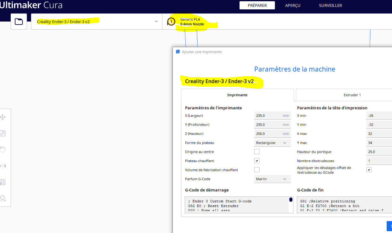

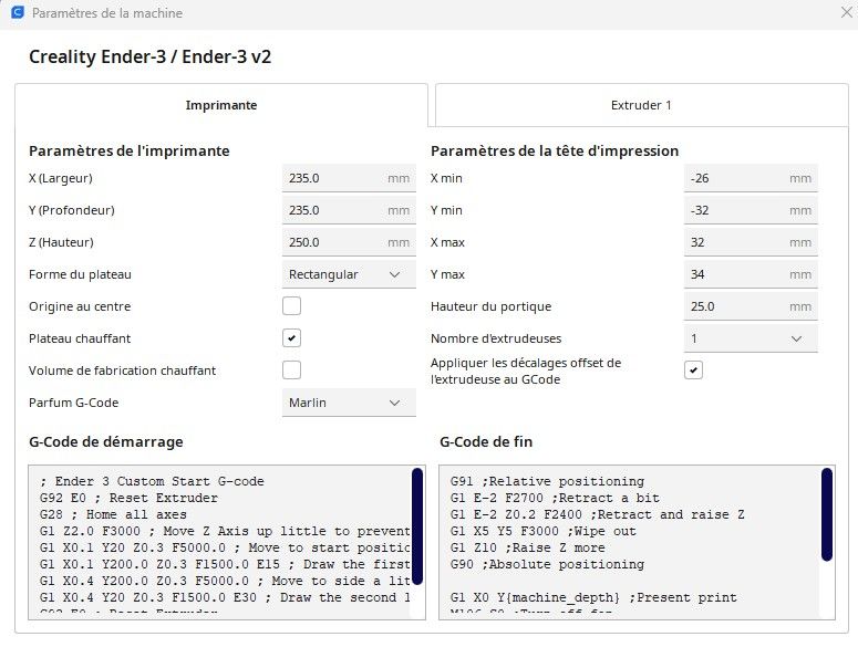

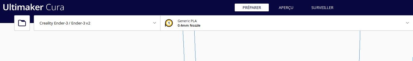

Lorenzo78 Posté(e) Janvier 28, 2023 Partager Posté(e) Janvier 28, 2023 Il y a 1 heure, Meegolo a dit : Mais je n'ai pas fait celle qui sont sur la micro SD. Dois-je les faire ? Ca te permettrait d'éliminer les problèmes matériels si les impressions sont bonnes et tu pourrais concentrer tes efforts sur le paramétrage du trancheur. Ton imprimante est elle bien déclarée dans CURA ? Tu as bien ça ?: Lien vers le commentaire Partager sur d’autres sites More sharing options...

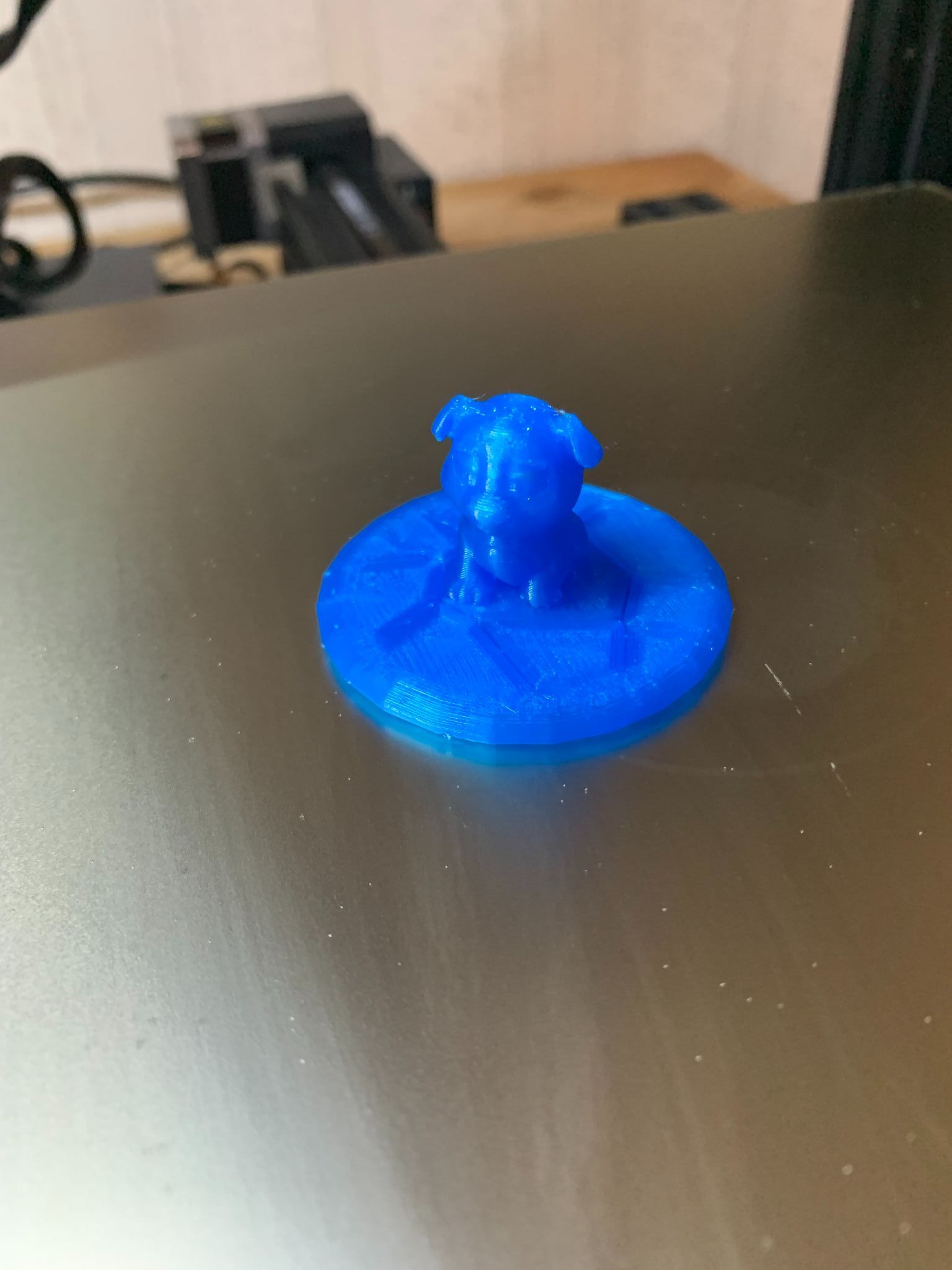

Meegolo Posté(e) Janvier 29, 2023 Auteur Partager Posté(e) Janvier 29, 2023 Bonjour, Il y a 12 heures, Idealnight a dit : Dans cura, actives le mode avancé/expert afin de voir plus de paramètre. Ou trouve tu le mode avancé/expert. Ce n'est pas pareil personnalisé ? Pour le warping, voir la première photo plus bas, au centre j'ai un jour. Comment le régler ? Il y a 12 heures, Lorenzo78 a dit : Ca te permettrait d'éliminer les problèmes matériels si les impressions sont bonnes et tu pourrais concentrer tes efforts sur le paramétrage du trancheur. Ton imprimante est elle bien déclarée dans CURA ? Tu as bien ça ?: Je viens de faire le dog en impression juste deux trois cheveux d'ange sur le dessus de la tête. mais rien de grave. Pour mon imprimante je l'ai choisi dans Cura et laissé les paramètre de la machine par défaut voir la photo plus bas. Merci pour votre aide. Lien vers le commentaire Partager sur d’autres sites More sharing options...

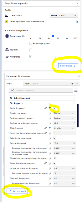

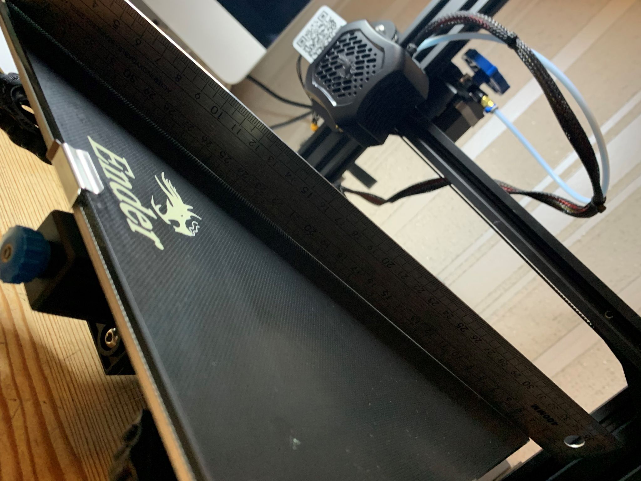

Lorenzo78 Posté(e) Janvier 29, 2023 Partager Posté(e) Janvier 29, 2023 Il y a 5 heures, Meegolo a dit : Ou trouve tu le mode avancé/expert Tu cliques sur "personnalisé" pour passer en mode expert et du mode expert tu cliques sur "recommandé" pour revenir au mode simplifié Pour ton plateau, règle le avec les molettes jusqu'à ce qu'il soit plat. Dans CURA tu vois ça en haut de l'écran ? Lien vers le commentaire Partager sur d’autres sites More sharing options...

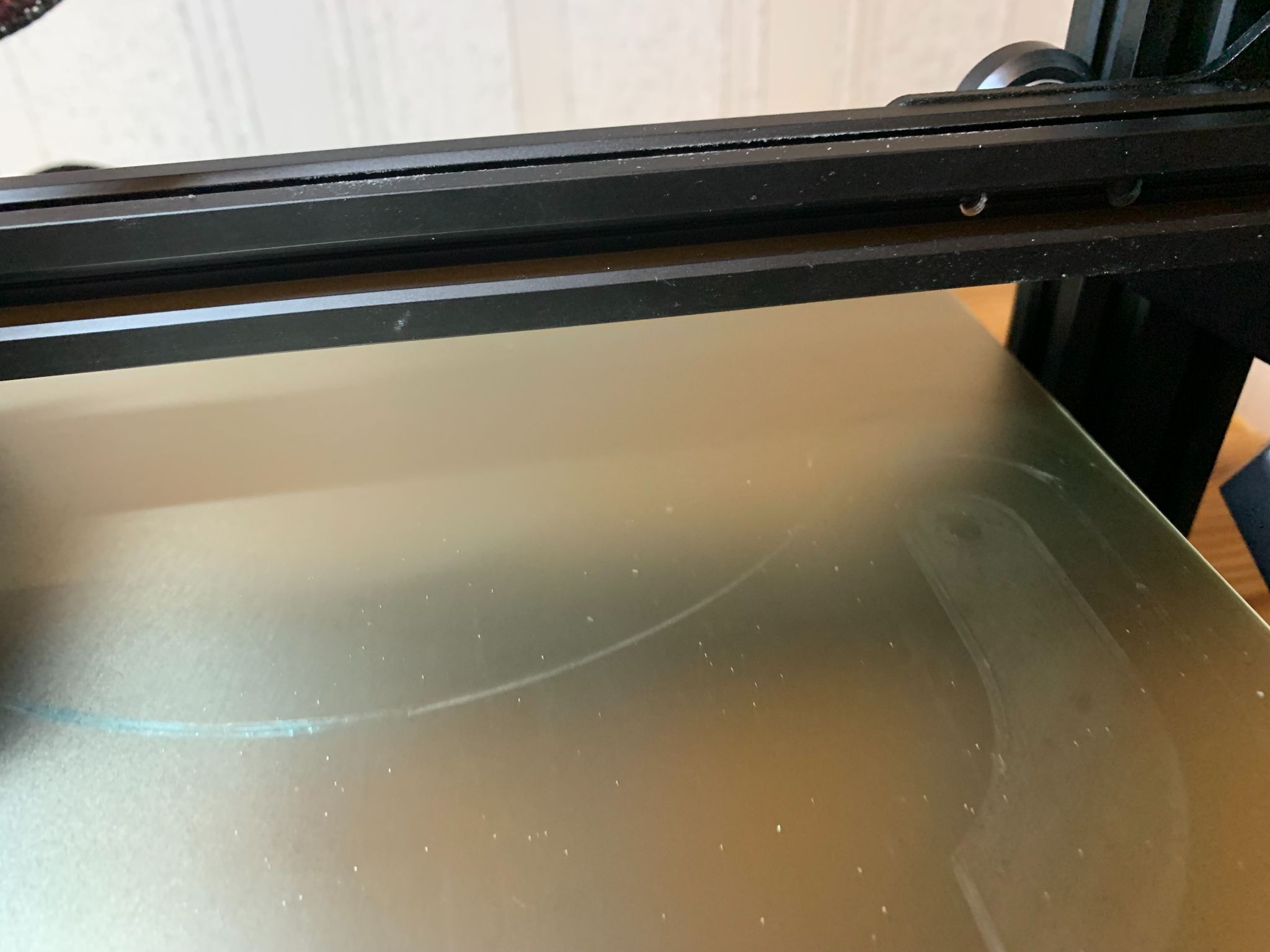

Meegolo Posté(e) Janvier 29, 2023 Auteur Partager Posté(e) Janvier 29, 2023 Oui j'ai exactement ca en haut de cura. Pour mon plateau j'ai apparemment un creux sur le centre même en réglant les molettes. Quand je suis bien d'un coté à l'opposé je ne suis pas bon ca touche le plateau. C'est quand même galère de régler les roulettes. du coup j'ai commandé des petit bout de silicone qui remplace les ressorts d'origine. Pour ce qui est du plateau pas de niveau j'ai trouvé cette vidéo https://www.youtube.com/watch?v=QdMpE9BkicM. Ca peut être une alternative et du coup j'ai commandé le plateau aimanté. Du coup j'ai mis en standby l'impression 3D je vais préparer mon plateau le mettre de niveau et attendre le plateau creality avec sa base aimanté et les ressorts silicone. Lien vers le commentaire Partager sur d’autres sites More sharing options...

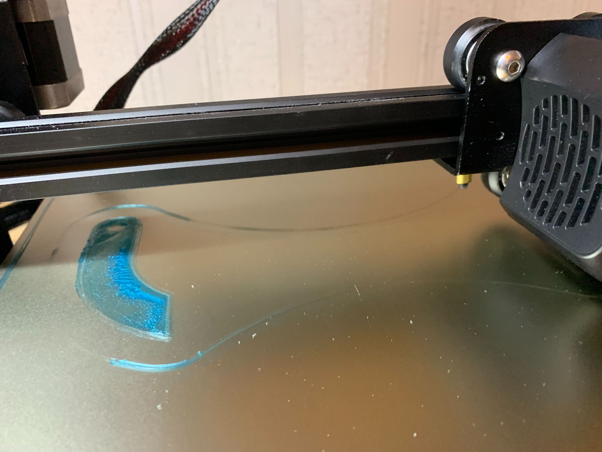

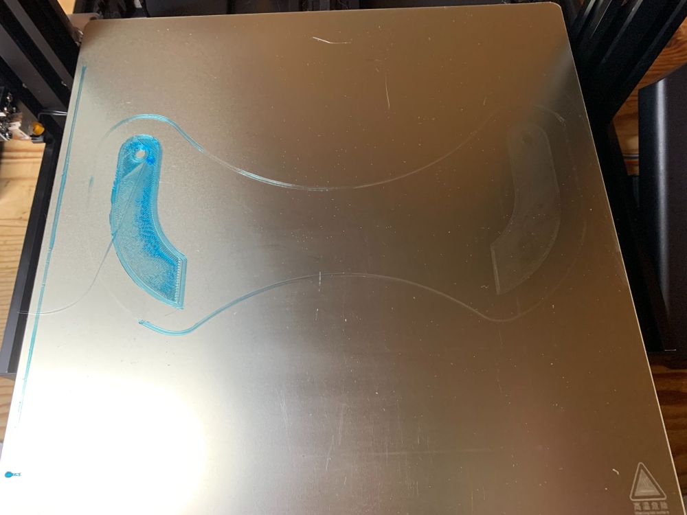

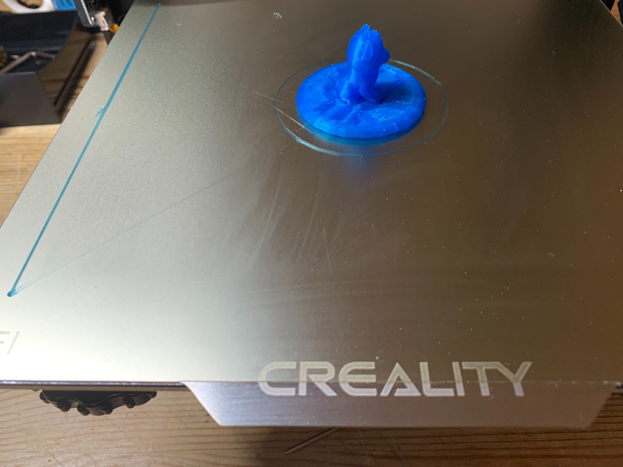

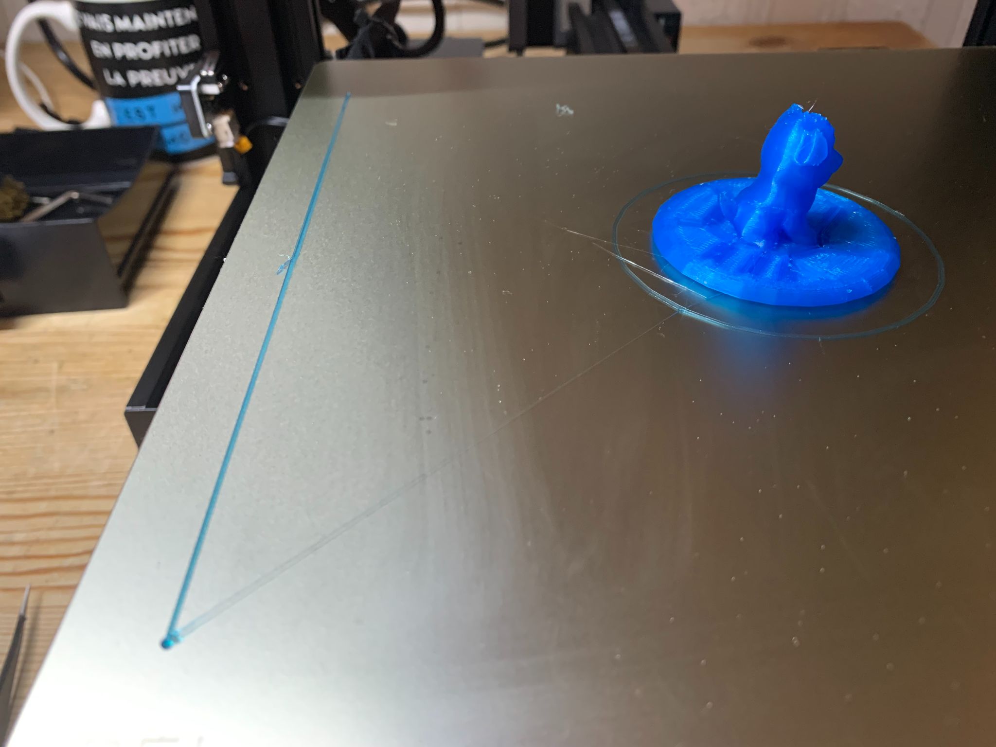

Meegolo Posté(e) Février 1, 2023 Auteur Partager Posté(e) Février 1, 2023 Bonjour, Me revoilà, J'ai acheté un nouveau dessus de plateau car même la paque en verre d'origine est un peut concave. Brel j'ai acheté un plateau aimanté ca va bien. J'ai réglé mon plateau, fait un print d'un fichier donné par Creality, le dog je vous ai mis des images ci-dessous. Ensuite j'ai imprimé une poigné pour le plateau tout du moins j'ai essayé. voir le résultat. Je ne comprends pas pourquoi il n'y a rien d'un coté ou pratiquement rien et de l'autre coté c'est sorti. Une idée ? Merci à vous. Lien vers le commentaire Partager sur d’autres sites More sharing options...
RFN_31 Posté(e) Février 1, 2023 Partager Posté(e) Février 1, 2023 Bah, levelling à refaire... 2 Lien vers le commentaire Partager sur d’autres sites More sharing options...
Meegolo Posté(e) Février 1, 2023 Auteur Partager Posté(e) Février 1, 2023 J'ai regardé j'avais un de mes axes qui n'etait pas trop de niveau pas grand chose -1°. Maintenait mes pièces se décolle. Je ne sais pas si c'est du que je nettoies à l'alcool 90° ? Lien vers le commentaire Partager sur d’autres sites More sharing options...
