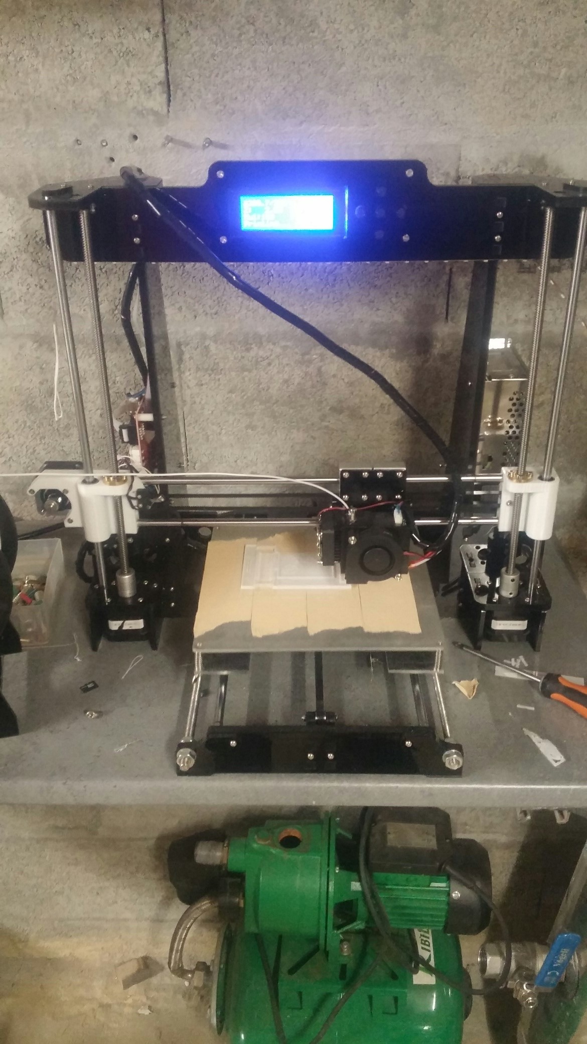

prusa3di3 Posté(e) Octobre 15, 2016 Partager Posté(e) Octobre 15, 2016 (modifié) bonjour , j ai mon imprimante prusa i3 anet A8 acheter sur gearbest j en suis plutot content mais elle imprime a l envers sur l axe des y j ai fais avec depuis en faisant un miroir avec cura sur l axe des y, mais j en ai marre . j ai envoyer un mail au vendeur, il me renvoi des lien de montage que j ai suivi ,mon montage est bon je pense je peux pas me tromper sur le connection il y a qu un sens j ai vu un tuto http://www.zem.fr/reprap-3d-syndrome-de-limpression-inversee/ mais ca ma l air bien compliquer . que me conseiller vous?quelqu un a le meme probleme que moi ? Modifié (le) Octobre 15, 2016 par prusa3di3 Lien vers le commentaire Partager sur d’autres sites More sharing options...
utile izateur Posté(e) Octobre 15, 2016 Partager Posté(e) Octobre 15, 2016 salut, j'ai la même et j'ai pas eu de pb de sens. Soit tu inverse ton câblage du moteur qui va dans le mauvais sens soit dans ton trancheur tu dois avoir dans les menus une option à cocher pour inverser le sens de ton axe. Pour le sav gearbest perds pas ton temps à moins d'avoir la chance énorme de tomber sur quelqu'un chez eux qui s'y connaît tu n'auras aucune aide, c'est juste des vendeurs. Lien vers le commentaire Partager sur d’autres sites More sharing options...
nicephore Posté(e) Octobre 15, 2016 Partager Posté(e) Octobre 15, 2016 tu peux aussi regarder ici: Lien vers le commentaire Partager sur d’autres sites More sharing options...
prusa3di3 Posté(e) Octobre 15, 2016 Auteur Partager Posté(e) Octobre 15, 2016 merci pour le cablage je peux pas me tromper il y a qu un sens pour les connections pour mettre le estop de l autre coté faut que je modifie les paramettre dans le marlin dans cura il est dans le bons sens, mais aprés impression la pieces est a l enver Lien vers le commentaire Partager sur d’autres sites More sharing options...
nicephore Posté(e) Octobre 15, 2016 Partager Posté(e) Octobre 15, 2016 Il est aussi possible que le connecteur soit dans le mauvais sens (pb de fabrication). Le sens de rotation des / du moteur peux également être règle dans le Marlin mais avant de te lancer là (car tu devra régler tous les paramètres) essayer de trouver la solution mécanique sera le mieux. Lien vers le commentaire Partager sur d’autres sites More sharing options...
Trob Posté(e) Octobre 17, 2016 Partager Posté(e) Octobre 17, 2016 @prusa3di3J 'ai eu le même problème et la solution que tu as vue (qui est celle citée également par @nicephore & @damdam2959 ) est la clef. A l'époque j'avais aussi trouvé également ça sur une forum RepRap : Citation Hello, I had the same issue with my Prusa i3 maxi. Mirrored along X axis. The aim is to use the X endstop not as MIN endstop but as MAX endstop What I did: Check the config by sending M119 in pronterface. SENDING:M119 Reporting endstop status x_min: open x_max: TRIGGERED y_min: open y_max: TRIGGERED z_min: open z_max: TRIGGERED Disconnect and shutdown. Connect the X endstop on the MAX endstop pin on the Arduino Mega board. It's just the pin connector nearby. In Arduino config : Invert the value of INVERT_X_DIR and set X_HOME_DIR to 1 Power up and send the new config to the board. Then connect Pronterface and send M119 again SENDING:M119 Reporting endstop status x_min: TRIGGERED x_max: open y_min: open y_max: TRIGGERED z_min: open z_max: TRIGGERED Now click on X home position. It should go to the usual X home position but print X mirrored now! Regards En tout cas, j'ai résolu le problème dans le Marlin, pas en jouant sur l’inversion des connexions. Ça peut paraitre compliqué, mais procède pas à pas, c'est très simple en fait. Ceci dit, c'est bien casse bombons ces histoires d'inversions... Lien vers le commentaire Partager sur d’autres sites More sharing options...
prusa3di3 Posté(e) Octobre 20, 2016 Auteur Partager Posté(e) Octobre 20, 2016 pour le fin de course il est a gauche je vais le mettre a droite pour le moteur j inverse le +et le - de chaque bobine ? Lien vers le commentaire Partager sur d’autres sites More sharing options...
nicephore Posté(e) Octobre 21, 2016 Partager Posté(e) Octobre 21, 2016 Il y a 15 heures, prusa3di3 a dit : pour le moteur j inverse le +et le - de chaque bobine ? Non une seule bobine (une paire). Lien vers le commentaire Partager sur d’autres sites More sharing options...
