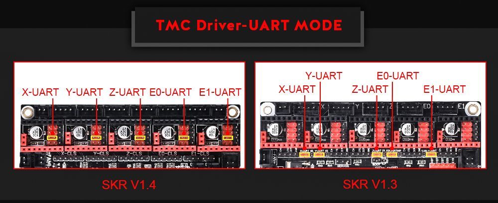

J'ai déclaré les TMC2209 en mode UART. Si tu choisis cette solution, il faudra placer les cavaliers comme ceci:

je veux bien les monter en UART, mais si ca ne m'impose pas une montagne de réglages supplémentaires
non, ne t'inquiète pas, le seul Gcode à connaitre est celui pour changer le courant (M906)  et il y a peu de chance que tu aies besoin de l'utiliser. C'est à faire si tu as des décalages de couches (couple / courant trop faible) ou si le moteur est très chaud ( > ~50°C => courant trop élevé)

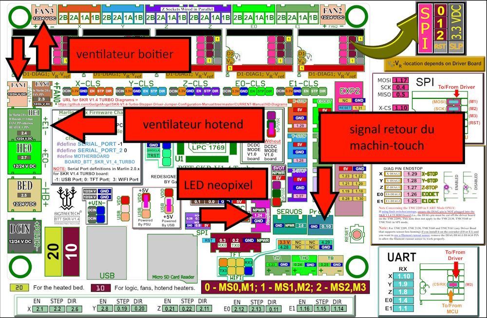

Bonjour à tous,
Non je n'ai pas laché l'affaire, mais la famille, les enfants, le boulot, tout ça tout ça...
Alors je vais commencer par le HardWare.
@pommeverte j'ai fait chauffer la CB mais juste pour le kit de connecteurs JST-HX2.54 sans la pince car j'en avait déja un pour d'autres connecteurs (Molex MicroFit)
Donc comme je note tout sur Notion dans le but de publier sur le Forum une fois tout fonctionnel, je met un copier coller des modifications HardWare.
Pour info, le résultat pour le moment c'est que tout, sauf les LED, est branché. Les moteur sont dans le bon sens et bougent, la température du corps de chauffe est OK.
Par contre pas de température du Bed, et apparemment pas de capteur de limite X et Y. et pas de 3D Touch.
(En rédigeant ce post et cherchant les photos, je me rends compte que j'ai mal branché le capteur X ce qui peut être l'origine de son non fonctionnement...)
voici la liste des modifications :

changement de nom :
UART ⇒ TFT
Passage d’un connecteur 4 points a un connecteur 5 points
le type de connecteur est JST-XH2.54 en 5 points pour le TFT
Connecteur origine du point de vue du TFT car Rx et Tx (recevoir et envoyer) sont évidemment inversés du point de vue de la Carte mère :
5v | Gnd | Rx | Tx
Connecteur SKR :
5v | Gnd | Rx | Tx | RST
L’ordre restant le même, il n’y a pas de difficulté particulière, il faut juste laisser le bon connecteur Vide, le point RST (dans un premier temps)

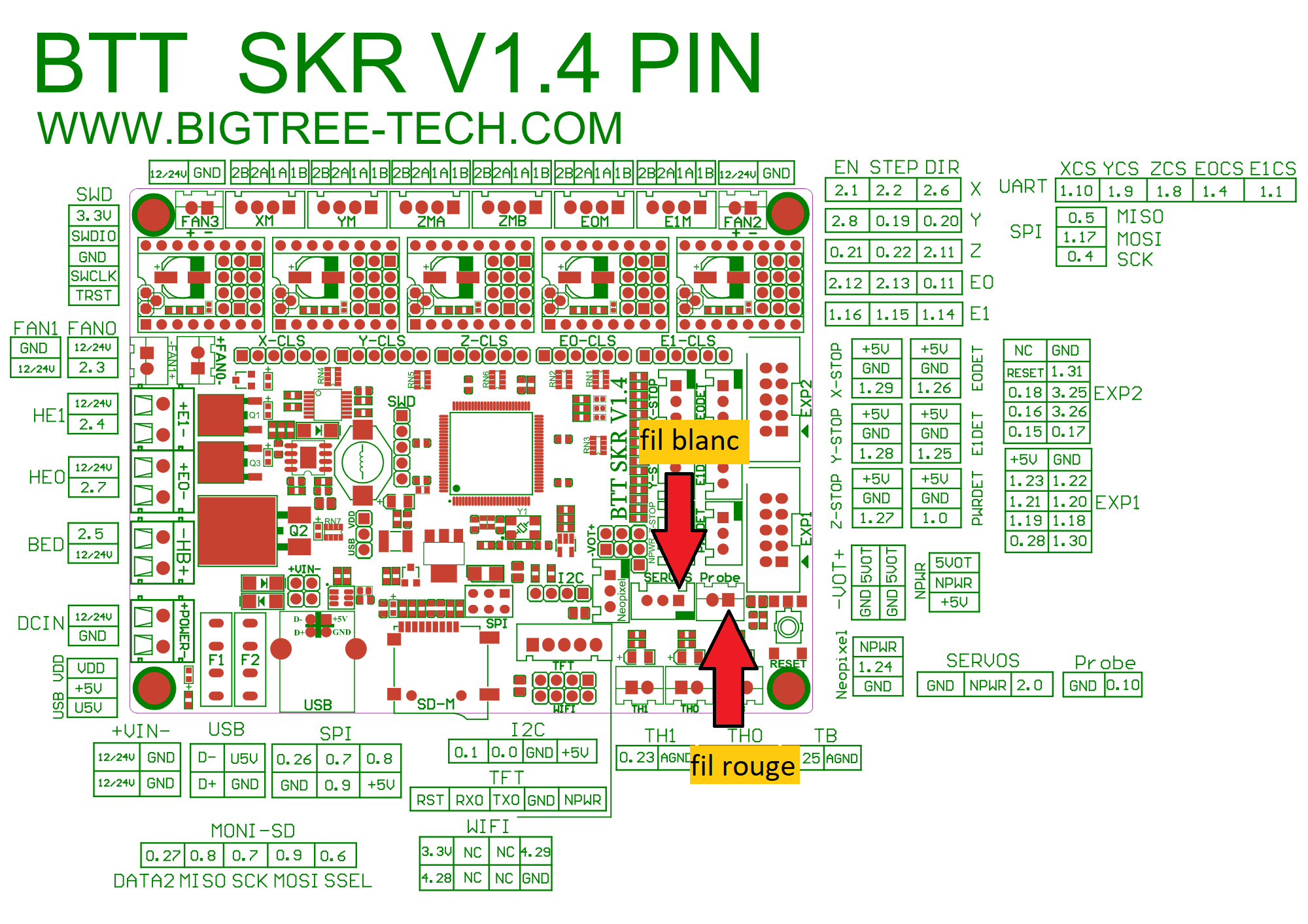

pour le sens, se référer au plan de la carte mère :
(fichier joint)
Le truc-Touch d’origine (pas le BL-Touch original qui necessite 5 fils ⇒ upgrade futur)
=KO
changement de nom :
Z-probe ⇒ Probe
passage d’un connecteur 4 points a un connecteur 2 points (mais toujours 2 fils)
le type de connecteur est JST-XH2.54 en 2 points pour le Probe
le connecteur Probe de la SKR a un contact GND et un signal
le connecteur d’origine a un fil blanc et un rouge.
le fil blanc sera câblé sur la masse et le rouge sur le signal
pour le sens du connecteur, se référer au plan de la carte mère :
(fichier joint)
(Ne pas tenir compte des couleurs de fil sur le dessin)

Les ventilateurs
Coté SideWinder
Il y a 3 ventilateurs d’origine sur la Sidewinder X2 :
  • Le ventilateur du boitier
  • Le ventilateur du HotEnd
  • Le ventilateur de sortie d’extrusion.
Coté carte mère
il y a 4 connecteurs identifiés FAN :
  • Les connecteurs FAN1, FAN2 et FAN3 fournissent la Tension d’alimentation de la CM de façon constante
  • Le connecteur FAN0 qui est le seul a avoir une tension pilotée (le m=pilotage se fait d’ailleurs sur la masse et pas sur le +)
Problème
La problématique est qu’on a besoin de 2 ventilateurs pilotables mais une seule sortie l’est.
la sortie du deuxième HotEnd est donc utilisée.
Solution
Ventilateur du boitier sur FAN1 =OK
Ventilateur extrusion sur FAN0 =OK
Ventilateur HotEnd sur HE1 =OK

coté câblage:
Il y a 2 heures, deuds a dit :
pourquoi les détecteurs de fin de course sont branchés sur les entrées Y- et Z-? 🤨 il te suffit de tout décaler et ça devrait fonctionner 😉
Capteur Température du Bed
TB ⇒ TB =KO
que se passe-t-il si tu branches la sonde de température sur l'entrée de la tête (TH0)? est-ce que la température est cohérente? si c'est le cas, tu pourras envisager de brancher la sonde du plateau sur l'entrée TH1 libre.
=KO
changement de nom :
Z-probe ⇒ Probe
(fichier joint)

J'ai pas tout compris 😅 puisque rien n'est branché sur le connecteur qui est censé piloter le truc-touch (broche de signal à gauche et le 5V au milieu du connecteur):
d'origine le trucTouch a un connecteur 4 points mais avec seulement 2 fils :
connecté sur "Z-Probe" en S et C :
Je l'ai donc branché sur "Probe" sur la SKR mais le connecteur est un 2 points :
J'ai donc refait le connecteur avec un modèle 2 points avec le rouge sur le "+" et le blanc sur le "-" :
Mais apparemment mauvais choix de ma part.... c'est le connecteur Servo que je devais utiliser....
=> Je modifie ce Soir..

Oui tu as que 2 fils côté carte mère car pour le 3Dtouch Artillery prend juste les commande en compte le 3.3v (ou 5v) et la masse sont repiqués sur la carte de la Tête d'impression. A juste Titre Artillery c'est dit on a deja une masse et l'alimentation  qui arrive, pas besoin d'en ajouter un de plus pour rien.
Donc, si je ne me trompe pas, le câblage du truc-touch devrait être:
Citation
Salut,
Alors pour le Bed c'est bon, simplement le connecteur central qui rassemble le signal et la puissance pour envoyer sur la nappe qui avait un contact Molex sorti :

Par contre j'ai testé les contacts ci dessous la ou il est branché sur la tete :
j'ai bien 5v (4,8v) entre le +5v et GND
et avec le testeur, je confirme ton info de départ, le Rouge est relié a Probe et le Blanc a Servo....
