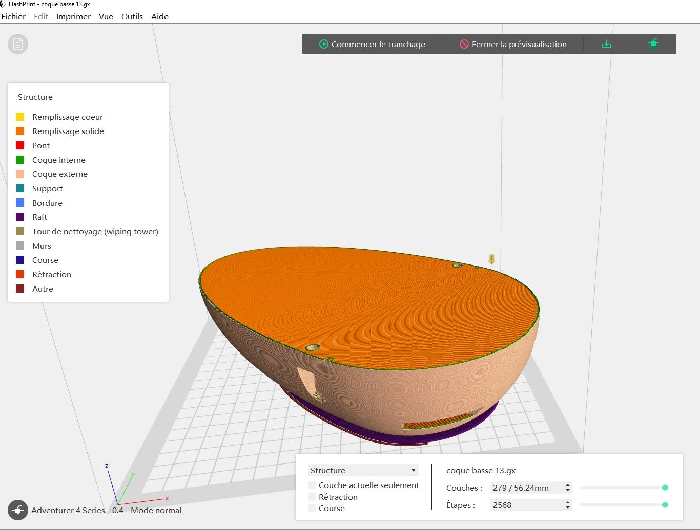

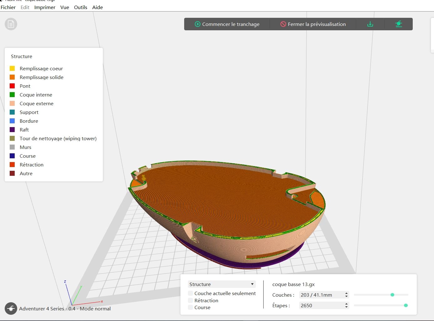

il m'arrive souvent d'avoir ce problème, mes trous se retrouvent partiellement bouchés avec des couches parallèles au plateau.
Comment pouvoir corriger se problème ?
J'utilise Flash forge et ai essayé également sur cura, mais même résultat.
Merci de votre aide.

Je ne connais pas flashforge.
Mais pour le souci avec Cura, ce sont soit des support, donc normalement tu peux les enlever après impression, soit l'option supprimer les trous activée.
Peux tu faire une capture d'écran de ces paramètres dans cura ?
J'ai essayé sans les supports, j'ai le même problème.
des fois, selon l'inclinaison, ça disparait.
mais là, vu la grandeur de la pièce je n'ai pas beaucoup de possibilité d'inclinaison sur le plateaux .
Je prendrai ce soir les paramètres de Cura.

Salutation !
Alors c'est probablement un défaut de géométrie ( chevauchement de volumes mal interprété par le trancheur ) du modèle 3D. Il te faut le vérifier et le corriger avec par exemple netfabb ou Blender et le plugin 3d printig ou ...

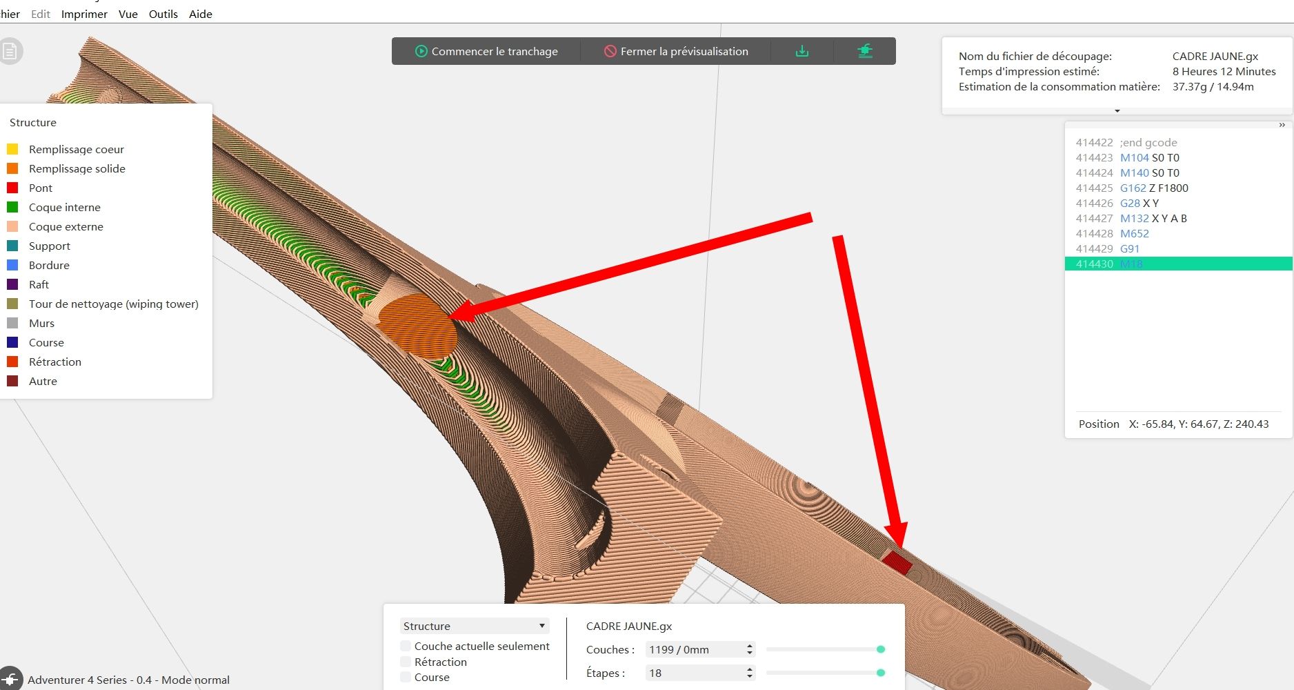

Merci PPAC pour ce retour explicite et rapide.
Il y a bien un problème de géométrie ( vu via CURA ).

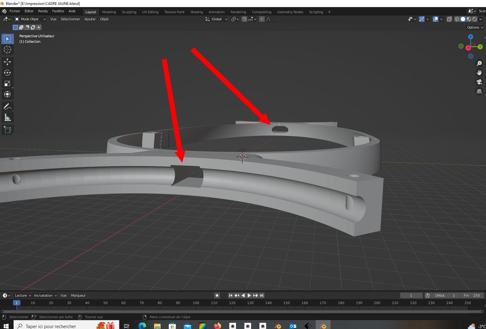

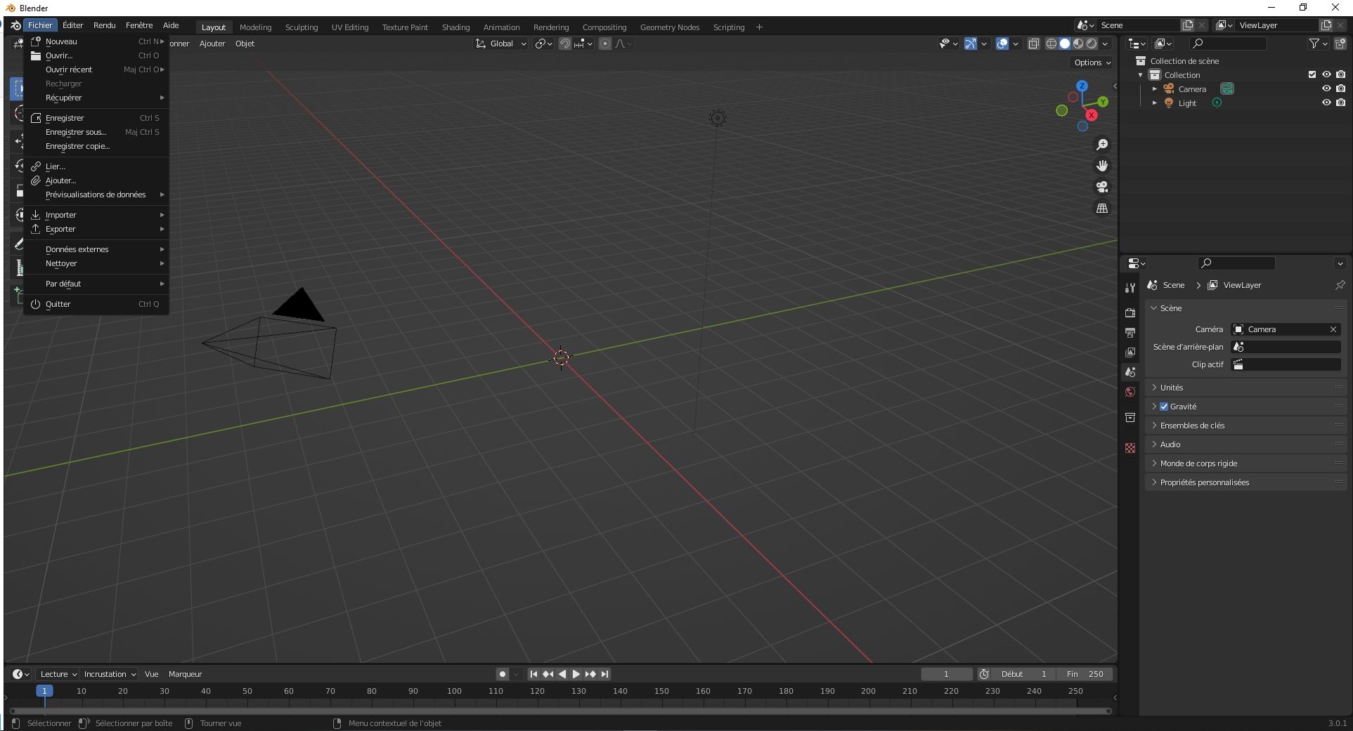

Sur ma dernière version BLENDER,  je n'ai pas dans l'onglet FILE, préférence d'utilisateur.
Le Tuto date de 2017, mais il doit bien y avoir une possibilité pour activer cet  outil je pense, non ?
CTRL MAJ +U n'active rien .1364902515_BlenderFILE.thumb.jpg.a84f0674054c8cac9644d6266c964f00.jpg
Modifié (le) par Nonoli

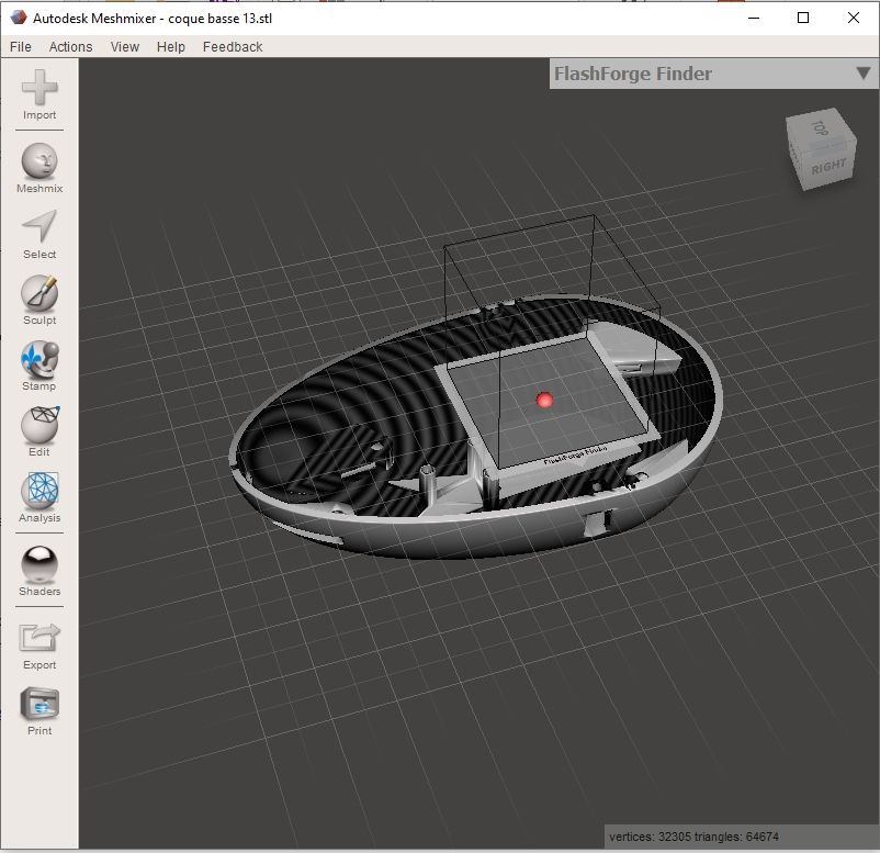

j'ai pu corriger plusieurs défauts grâce à l'outil Meshmixer. Quand je vais sur Analysis, je ne vois plus de défaut.
Mais je me retrouve avec encore des trous bouchés aussi bien sur flashforge que Cura.
