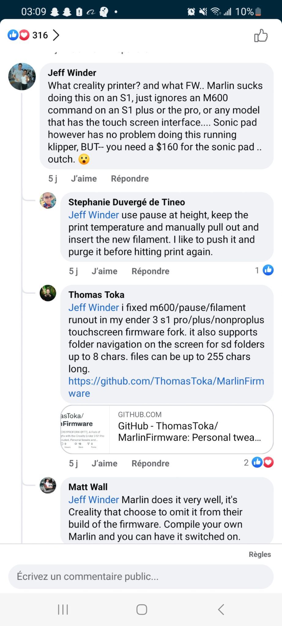

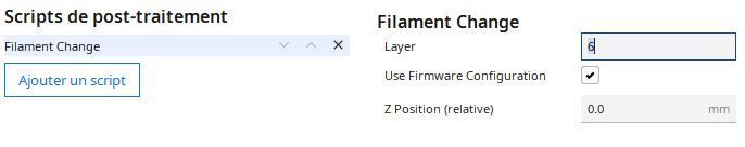

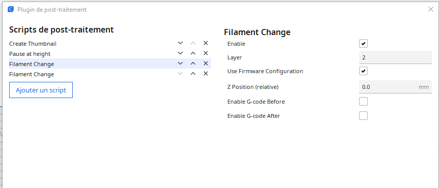

RD3D Posté(e) Mars 28, 2023 Auteur Partager Posté(e) Mars 28, 2023 il y a 45 minutes, Poussin3D a dit : Alors je viens de faire le test et ça ne fonctionne pas. J'ai testé avec pause puis filament change, l'imprimante se met en pause mais ne change jamais le filament. Ensuite j'ai essayé l'inverse. Filament change puis pause, l'imprimante change le filament, reprend l'impression sans qu'on lui aie rien demandé, puis se met en pause... et ne redémarre jamais... C'est dommage que ça ne fonctionne pas.d'ailleur c bizarre que le script "pause at height" ne marche pas pour la ES1+,je considere que c'est une anomalie de programmation . Lien vers le commentaire Partager sur d’autres sites More sharing options...
Poussin3D Posté(e) Mars 28, 2023 Partager Posté(e) Mars 28, 2023 Il y a 1 heure, fran6p a dit : Sur ma E3S1 le script de post traitement filament change est pleinement fonctionnel MAIS je n'utilise pas Marlin comme firmware (Klipper est ses macros Gcode permet de faire faire ce que l'on veut à sa machine). Pour que la prise en charge du changement de filament (M600) soit gérée par Marlin, il faut que le firmware ait été «correctement configuré» (déplacement de la tête hors zone impression, déchargement du filament, pause permettant d'effectuer ce changement, rechargement du filament, purge (purge à nouveau, …) et reprise de l'impression). Oui mais j'ai cru comprendre qu'il y a une différence notable entre la S1 et S1 plus (avec l'écran tactile) , et c'est ce petit changement qui change la donne et qui n'est pas correctement pris en charge actuellement. Par contre cela peut effectivement venir de mon Marlin qui ne prend pas ça en charge, peut-être faire une mise à jour ? Par contre je ne sais pas du tout comment changer ou mettre à jour mon Marlin, j'ai lu qu'il existait des Marlin "pro" ou d'autre comme le Klipper dont tu parles... mais je ne suis pas encore assez expert pour me lancer dans ces changements actuellement. Je suis déjà en train de comprendre comment "lire" mon Marlin actuel. Lien vers le commentaire Partager sur d’autres sites More sharing options...
RD3D Posté(e) Mars 28, 2023 Auteur Partager Posté(e) Mars 28, 2023 il y a 26 minutes, Poussin3D a dit : Oui mais j'ai cru comprendre qu'il y a une différence notable entre la S1 et S1 plus (avec l'écran tactile) , et c'est ce petit changement qui change la donne et qui n'est pas correctement pris en charge actuellement. Par contre cela peut effectivement venir de mon Marlin qui ne prend pas ça en charge, peut-être faire une mise à jour ? Par contre je ne sais pas du tout comment changer ou mettre à jour mon Marlin, j'ai lu qu'il existait des Marlin "pro" ou d'autre comme le Klipper dont tu parles... mais je ne suis pas encore assez expert pour me lancer dans ces changements actuellement. Je suis déjà en train de comprendre comment "lire" mon Marlin actuel. Klipper c'est un outil de controle a distance comme octoprint que j'utilise.ça ne change pas le firmware à mes connaissances. Lien vers le commentaire Partager sur d’autres sites More sharing options...
fran6p Posté(e) Mars 28, 2023 Partager Posté(e) Mars 28, 2023 (modifié) il y a 15 minutes, RD3D a dit : Klipper c'est un outil de controle a distance comme octoprint que j'utilise.ça ne change pas le firmware à mes connaissances. Pas tout à fait Klipper à l'instar de Marlin est un firmware mais pas que… Klipper ne permet pas comme Octoprint de «piloter» à distance son imprimante. Pour qu'il en devienne capable il faut lui ajouter d'autres composants logiciels (Moonraker et au moins une interface Web pour laquelle il y a le choix entre Octoprint, Mainsail , Fluidd pour les plus connues). Pour en savoir plus : il y a 47 minutes, Poussin3D a dit : 'il y a une différence notable entre la S1 et S1 plus (avec l'écran tactile) , et c'est ce petit changement qui change la donne et qui n'est pas correctement pris en charge actuellement. Exact. Cet écran tactile pose plus de problèmes qu'il n'apporte de bénéfices. L'écran TFT non tactile (avec encodeur rotatif) des S1 «normales» et des E3 V2 est géré par des Marlin plus complets, par exemple celui du péruvien Miguel Risco-Castillo : https://github.com/mriscoc/Ender3V2S1/wiki mais il (ce firmware) ne gère pas l'écran tactile, ses prérequis sont explicites : Citation Requirements In order to use this firmware, your printer must meet the following requirements: A compatible control board: Creality 4.2.2, 4.2.3, 4.2.7, V24S1_301 or SKR Mini E3 V3 for Ender series printers with a STM32F103 or STM32F401 SoC. A DWIN or DACAI color screen with encoder knob. Touch or legacy monocrome screens are not supported. Modifié (le) Mars 28, 2023 par fran6p Lien vers le commentaire Partager sur d’autres sites More sharing options...
hyoti Posté(e) Mars 28, 2023 Partager Posté(e) Mars 28, 2023 il y a 28 minutes, Poussin3D a dit : Oui mais j'ai cru comprendre qu'il y a une différence notable entre la S1 et S1 plus (avec l'écran tactile) , et c'est ce petit changement qui change la donne et qui n'est pas correctement pris en charge actuellement. Par contre cela peut effectivement venir de mon Marlin qui ne prend pas ça en charge, peut-être faire une mise à jour ? Par contre je ne sais pas du tout comment changer ou mettre à jour mon Marlin, j'ai lu qu'il existait des Marlin "pro" ou d'autre comme le Klipper dont tu parles... mais je ne suis pas encore assez expert pour me lancer dans ces changements actuellement. Je suis déjà en train de comprendre comment "lire" mon Marlin actuel. Je crois que c'est pareil pour la S1 Pro qui a le même écran tactile. La dernière version de creality pour la S1 plus est la xx-26-xx, mais elle ne corrige pas ce problème il me semble. (d'origine tu dois avoir la 24F4 https://www.creality.com/pages/download-ender-3-s1-plus?spm=..page_1934481.products_display_1.1&spm_prev=..index.header_1.1 Je n'ai pas vu pour l'instant Sur le site de Marlin la prise en compte de cette écran pour faire soi-même la compilation (Creality n'a pas du publier les sources !) Après il y a Klipper : Je pense le plus acessible pour un débutant Le Sonic PAD de creality qui est préconfiguré pour la S1 Plus qui permet sans soucis de rajouter des scripts pour les changements de filament. voir l'ensemble des posts de @fran6p et plein d'autres choses. Mais le Sonic Pad est à un peu moins de 200 €. Après pour Klipper partir sur un raspberry PI 3 ou 4 ou un équivalent, sûrement un peu plus complexe, mais plus de possiblité. NB Aucun problème pour repasser du firmware Klipper du sonic au firmware Marlin de Creality et vis versa. 2 ou 3 minutes juste remettre la carte SD firmware adhoc et redemarrer. Au fait @fran6p avait conseillé de cocher une case dans le script Cura xxxfirmware as-tu essayé ? Lien vers le commentaire Partager sur d’autres sites More sharing options...

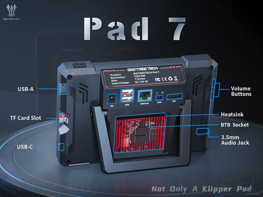

fran6p Posté(e) Mars 28, 2023 Partager Posté(e) Mars 28, 2023 Pour la Creality SonicPad, je ne me précipiterai pas trop Bigtreetech à l'instar de Flsun va prochianement mettre sur le marché un «Pad7» lui totalement open source. Si ce Pad7 est d'aussi bonne qualité que leur RpiPad5 ça devrait être une «tuerie» (j'en ai un (RPIPad5) avec une carte CM4 et franchement même avec sa «petite» taille 5" c'est du bon matériel). Pour le BTT Pad7, les news du blog l'ont évoqué : 1 Lien vers le commentaire Partager sur d’autres sites More sharing options...
Funboard29 Posté(e) Mars 28, 2023 Partager Posté(e) Mars 28, 2023 Tiens tiens, le radia du Pad 7 est à l'extérieur. Lien vers le commentaire Partager sur d’autres sites More sharing options...
fran6p Posté(e) Mars 28, 2023 Partager Posté(e) Mars 28, 2023 Oui (la carte CB1 chauffe bien mais on peut / pourrait la remplacer par une CM4 elle aussi avec son radiateur dédié). Il y a juste un peu moins de ports USB (type A) sur le BTT Pad7… Je risque de me laisser tenter et me «débarrasserai» du SonicPad qui reste une bonne tablette pour un débutant avec une des imprimantes Creality listée compatible à condition qu'elle soit «stock» (sinon il faudra se plonger dans la documentation de Klipper qui existe en français ) mais tablette trop fermée compliquée à faire évoluer à cause des choix initiaux de Creality (OS dérivé d'OpenWRT, versions modifiées et anciennes des bases logicielles (Klipper, Moonraker, …), …). Lien vers le commentaire Partager sur d’autres sites More sharing options...
hyoti Posté(e) Mars 28, 2023 Partager Posté(e) Mars 28, 2023 Waou, il y a même l'audio (lecteur Mp3, Mp4 !!?) çà promet ! Lien vers le commentaire Partager sur d’autres sites More sharing options...

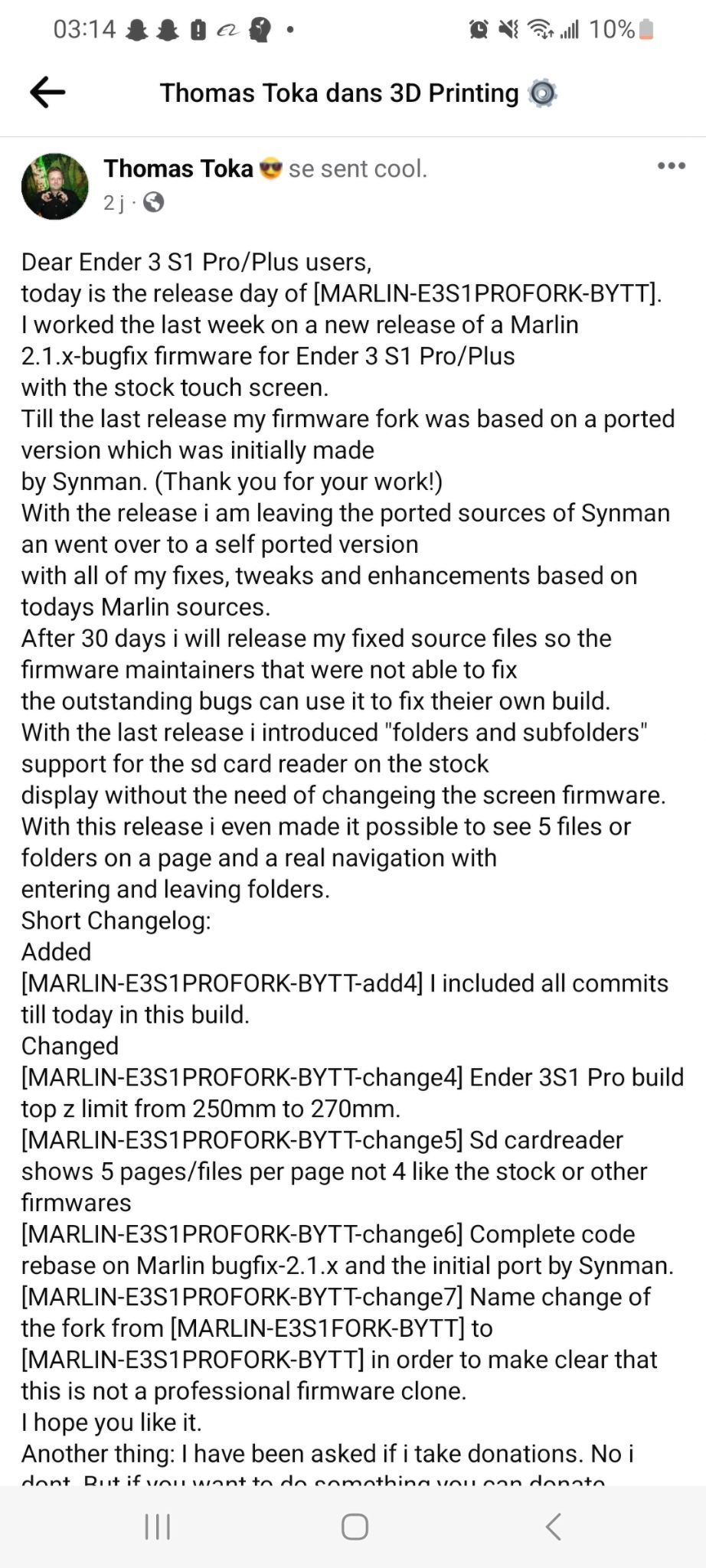

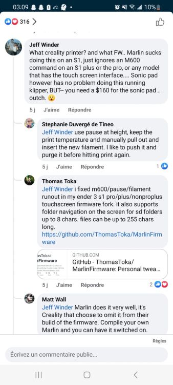

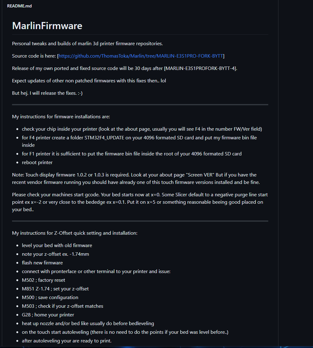

Poussin3D Posté(e) Avril 12, 2023 Partager Posté(e) Avril 12, 2023 Hello ! Je reviens avec du nouveau, je ne lâche pas l'affaire En cherchant un peu partout, je suis tombé sur ce sujet : Voici le lien de son firmware : https://github.com/ThomasToka/MarlinFirmware Je résume : un mec dit qu'il a modifié/créé un firmware qui prend en compte le M600 (et d'autres fonctionnalités). J'aurais besoin d'un avis expert, est-ce que ça semble cohérent ce qu'il propose ? Est-ce qu'il y a un risque d'appliquer ce qu'il a mis en place ? Est-ce que c'est compliqué à faire ? Est-ce que si je me lance là-dedans je peux revenir en arrière facilement si jamais ? Et enfin est-ce que c'est quelque chose qui semble évident et que j'aurai un peu d'aide de la communauté en cas de soucis si je me lance ? 1 Lien vers le commentaire Partager sur d’autres sites More sharing options...
hyoti Posté(e) Avril 13, 2023 Partager Posté(e) Avril 13, 2023 (modifié) Il y a 15 heures, Poussin3D a dit : Hello ! Je reviens avec du nouveau, je ne lâche pas l'affaire En cherchant un peu partout, je suis tombé sur ce sujet : Voici le lien de son firmware : https://github.com/ThomasToka/MarlinFirmware Je résume : un mec dit qu'il a modifié/créé un firmware qui prend en compte le M600 (et d'autres fonctionnalités). J'aurais besoin d'un avis expert, est-ce que ça semble cohérent ce qu'il propose ? Est-ce qu'il y a un risque d'appliquer ce qu'il a mis en place ? Est-ce que c'est compliqué à faire ? Est-ce que si je me lance là-dedans je peux revenir en arrière facilement si jamais ? Et enfin est-ce que c'est quelque chose qui semble évident et que j'aurai un peu d'aide de la communauté en cas de soucis si je me lance ? Bonjour @Poussin3D Bien je suis en cours de test du Firmware précité; J'ai pris la version S1 plus pour F4 (cela doit être ta version aussi) et en UBL10x10 (tant qu'à faire) : Installation pas de pb. j'ai vérifié avant que la version de l'écran était bien v1.02 ou v1.03 (V1.03 pour moi) (Dans settings : about) Une fois installé, tu peux le mettre en français comme avant. Je ne vois pas de réelles modif dans les menus. Si maintenant tu peux régler le Z-offset par pas de 0.01 à la place de 0.05, çà c'est mieux! (aussi en live pendant l'impression). Concernant le leveling, il fait 10x10 tois palpages par points (soit 300), c'est long. Il est fait en mode UBL, Il ne démarre pas à l'endroit habituel sur le plateau, mais ce n'est pas du bilinéaire, c'est peut-être pour cela, j'ai déjà fait de l'UBL mais c'est loin. Il ne prend pas de point à moins de 6 cm des bords du plateau. Soit dans la structure du mesh pour l'UBL c'est la taille du plateau S1 Pro qui a été mise dans le firmware pour le leveling ou c'est normal ? J'ai démarré une impression d'un cube de 20x20 mm avec une pause à la deuxème couche et un changement de filament après. Pour la Pause, il la fait bien mais cela ne rédemarre pas (la température est maintenue) pas de touche activable ni de tempo (ou plus de 10 minutes) Si tu actives la touche pause il plante sur un autohome. De ce coté raté. Mais il comprend le "filament change at layer". Et cela marche, avec maintien des températures (il indique un run out de filament) Donc tu peux tenter le coup pour tes besoins, (Après pour des grandes pièces il faudra vérifier que le leveling est bon sur les bords). Cela devrait résoudre ton probléme. C'est tiré d'une version bugfix de marlin donc, il peut y avoir quelques bugs !! En particulier quand tu cliques sur la maison c'est pas un G28,mais il le fait bien quand tu démarres l'imprimante et que tu passes sur le menu prêt. Bon j'arrête là les tests. Je vais remettre le firmware d'origine avant de repasser Klipper sonic PAD. Je confirmerais le retour vers le firmware d'origine . Modifié (le) Avril 13, 2023 par hyoti correction Lien vers le commentaire Partager sur d’autres sites More sharing options...
Poussin3D Posté(e) Avril 13, 2023 Partager Posté(e) Avril 13, 2023 Il y a 8 heures, hyoti a dit : Et cela marche, avec maintien des températures (il indique un run out de filament) Donc tu peux tenter le coup pour tes besoins, (Après pour des grandes pièces il faudra vérifier que le leveling est bon sur les bords). Cela devrait résoudre ton probléme. Un grand merci à toi ! Donc tu me confirmes qu'il y a bien une pause à durée indéterminée lorsqu'il change le filament et qu'il attend bien l'ordre de redémarrer comme une fin de filament ? Maintenant plus qu'à se lancer dans l'installation d'un nouveau firmware, je ne pensais pas me lancer là-dedans si rapidement mais il faut bien un début à tout ^^ C'est en suivant les indications de ce tuto que je dois procéder ? Lien vers le commentaire Partager sur d’autres sites More sharing options...
hyoti Posté(e) Avril 13, 2023 Partager Posté(e) Avril 13, 2023 il y a 2 minutes, Poussin3D a dit : Un grand merci à toi ! Donc tu me confirmes qu'il y a bien une pause à durée indéterminée lorsqu'il change le filament et qu'il attend bien l'ordre de redémarrer comme une fin de filament ? Maintenant plus qu'à se lancer dans l'installation d'un nouveau firmware, je ne pensais pas me lancer là-dedans si rapidement mais il faut bien un début à tout ^^ C'est en suivant les indications de ce tuto que je dois procéder ? Bonsoir @Poussin3D A priori indéterminé puisqu'il attend une validation sur l'écran. Et aussi aucun problème pour faire machine arrière et remettre l'ancien firmware. Pour le test que j'ai fait, pas besoin de suivre le tuto pour compiler son propre firmware, j'en ai pris un tout fait à partir du lien que tu as envoyé. https://github.com/ThomasToka/MarlinFirmware j'ai pris celui marqué en rouge : je le met en pièce jointe. Celui marqué en bleu peut être intéressant aussi à tester. Tu suis les instructions en bas de la page du lien, J'ai fait avec pronterface, mais tu peux t'en passer, Car dans les menus tu as un équivalent du reset settings ou restore. là il faudra que tu refasses le Z-offset sur le point 1. Il suffit que tu mettes le point .bin dans le repertoire STM32F4_UPDATE dans ta carte SD ( formaté en Fat32 4096). la mettre dans l'imprimante et la démarrer. voilà Relève tes réglages avant pour pouvoir les remettre dans le nouveau (type ratio pour l'extrudeur si tu as modifié) Il me semble qu'il n'y a pas pour l'instant de S1 plus avec des proc STM32F1xx donc tu dois avoir aussi un F4; Il n'y a pas sur le site de creality de firmware pour la S1 plus de type F1, alors qu'il y a les deux types pour la S1 pro. J'ai juste fait les tests sur 2 prints d'une douzaine de couche. dans les scripts de CURA tu peux ajouter plusieurs scripts de changement de filaments pour plusieurs couches de couleurs différentes. Commence par des tests sur un petit cube. Tu nous tiens au courant SVP. firmware-20230409-153607-E3S1Plus-ubl10x10-LA-F4.bin Lien vers le commentaire Partager sur d’autres sites More sharing options...

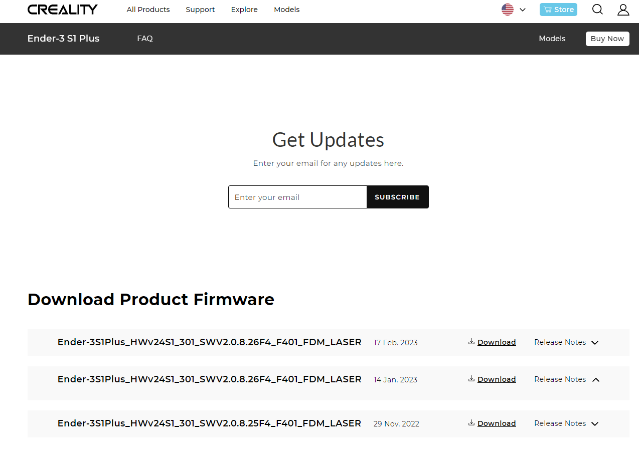

Poussin3D Posté(e) Avril 14, 2023 Partager Posté(e) Avril 14, 2023 Alors j'ai voulu faire les choses bien et dans l'ordre, donc pour commencer j'ai essayé de connecter mon imprimante avec pronterface. J'ai préalablement télécharger le logiciel, je l'ai lancé, j'ai connecté mon pc avec l'imprimante par le port avant à côté de la carte SD en USB-C, le pc fait un petit bruit il reconnait le périphérique, pronterface reconnait qu'il y a quelque chose de branché car il détecte bien mon port COM4, @115200, connect et là j'ai ce message d'erreur : J'ai cherché de quoi ça pouvait venir, j'ai cru comprendre que c'était une histoire de driver ?? Mais je n'ai pas trouvé ces drivers pour windows et ender 3 S1 plus Lien vers le commentaire Partager sur d’autres sites More sharing options...
hyoti Posté(e) Avril 14, 2023 Partager Posté(e) Avril 14, 2023 il y a 8 minutes, Poussin3D a dit : Alors j'ai voulu faire les choses bien et dans l'ordre, donc pour commencer j'ai essayé de connecter mon imprimante avec pronterface. J'ai préalablement télécharger le logiciel, je l'ai lancé, j'ai connecté mon pc avec l'imprimante par le port avant à côté de la carte SD en USB-C, le pc fait un petit bruit il reconnait le périphérique, pronterface reconnait qu'il y a quelque chose de branché car il détecte bien mon port COM4, @115200, connect et là j'ai ce message d'erreur : J'ai cherché de quoi ça pouvait venir, j'ai cru comprendre que c'était une histoire de driver ?? Mais je n'ai pas trouvé ces drivers pour windows et ender 3 S1 plus @Poussin3D les drivers ne sont que côté PC. CH340 ou 341. Tu peux les trouver à plusieurs endroits sur le net. Mais tu peux te passer de pronterface si besoin. CH341SER (1).zip Lien vers le commentaire Partager sur d’autres sites More sharing options...
Poussin3D Posté(e) Avril 14, 2023 Partager Posté(e) Avril 14, 2023 (modifié) Il y a 4 heures, hyoti a dit : Mais tu peux te passer de pronterface si besoin. Oui je sais mais je me dis tant que je suis dans le sujet, plutôt que de survoler et aller droit au but, autant le connaître en entier et bien le comprendre. Du coup c'était bien ça maintenant l'imprimante est reconnue sous Pronterface ==> Nest step le firmware Edit : HOURAAAA !!! J'ai installé le firmware, j'ai suivi les instructions, mis le Z Offset, etc ... et j'ai fait 2 tests ... qui ont bien abouti !! Problème enfin résolu ! Je vais enfin pouvoir lancer mes impression 2, 3, 4 ou plus de couleurs ! et surtout sans rester derrière l'imprimante ! Merci à tous pour votre aide et en particulier @hyoti J'espère que ces infos serviront à d'autres PS : Je confirme que le UBS 10x10 c'est un peu long, elle a mis 19 minutes à faire le nivellement auto ! Sinon le pas de 0.01 c'est sympa pour régler finement, à voir maintenant si je découvre d'autres fonctions mais pour le moment ça m'a l'air plutôt sympa ! Edit 2 : Après quelques tests complémentaires, je me rends compte qu'il y a des fois où il y a des bugs et ça ne redémarre pas ... et l'impression est foutue. J'ai l'impression que si je change rapidement le filament ça bug. Il faut faire ça vraiment tranquillement ça me paraît étrange. Modifié (le) Avril 14, 2023 par Poussin3D Lien vers le commentaire Partager sur d’autres sites More sharing options...

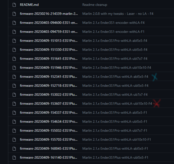

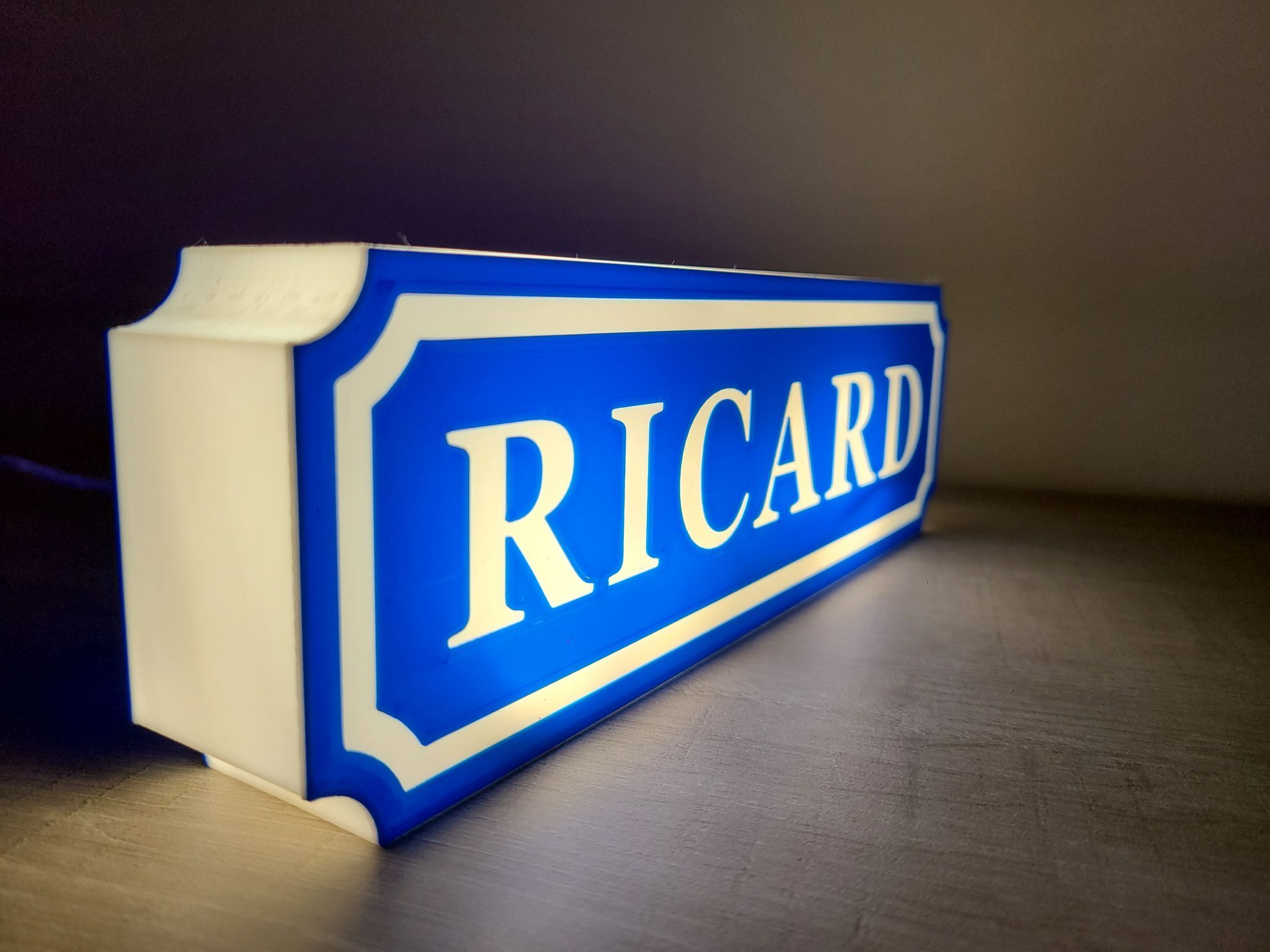

Poussin3D Posté(e) Mai 21, 2023 Partager Posté(e) Mai 21, 2023 Hello, je reviens après un petit moment sur le sujet, j'utilise depuis un mois maintenant le firmware de ce fameux ThomasToka, qui fonctionne plutôt bien mais qui a quelques bugs. J'arrive à faire avec mais j'ai vu qu'il a sorti une nouvelle version du firmware que j'ai installée, qui a l'air de fonctionner mais il parle de plein de changements mais moi personnellement je ne vois pas grand chose qui change... Du coup j'en viens au deuxième sujet, j'ai finalement craqué et acheté un sonicpad que je devrais recevoir début de semaine. Du coup est-ce intéressant de me pencher sur ce firmware ou devrais-je remettre le firmware d'origine ? Ou même encore un autre firmware conçu pour le sonicpad ? Merci pour vos réponses J'en profite pour balancer une petite photo de ce que j'ai réalisé avec le changement de couleurs ^^ 1 Lien vers le commentaire Partager sur d’autres sites More sharing options...
Eric Z. Posté(e) Mai 22, 2023 Partager Posté(e) Mai 22, 2023 (modifié) Mazette, M Ricard sur son 51 ! Messieurs Pernod, Duval et Casanis vont être jaloux. Modifié (le) Mai 22, 2023 par Eric Z. Lien vers le commentaire Partager sur d’autres sites More sharing options...
