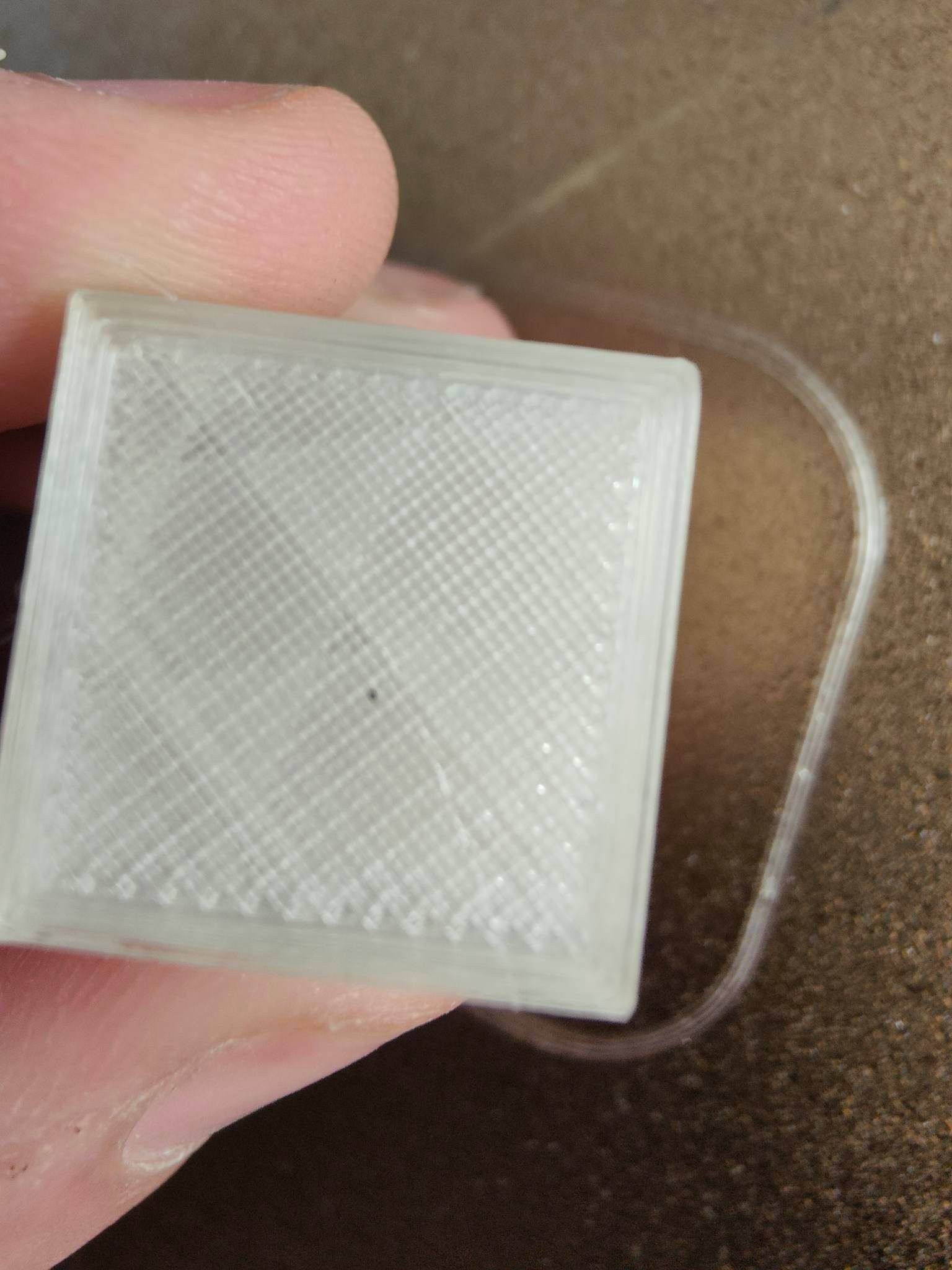

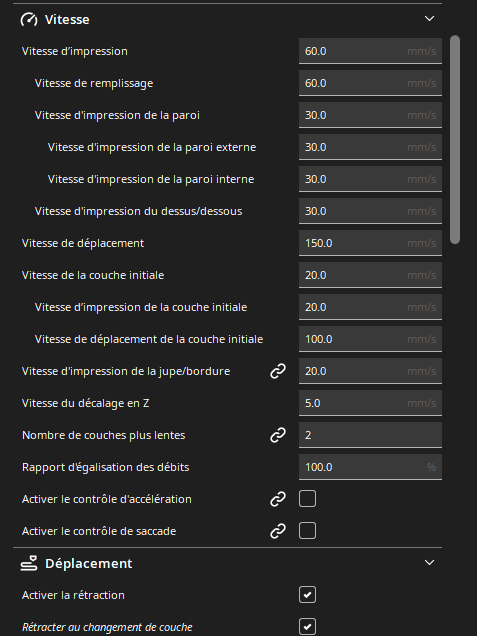

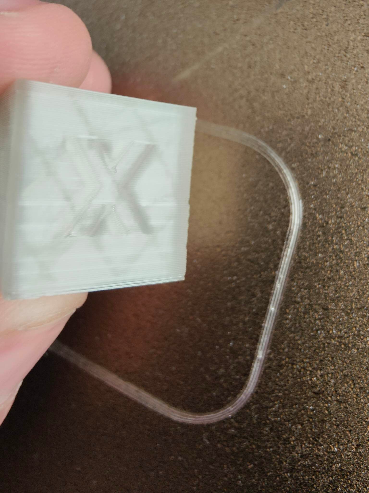

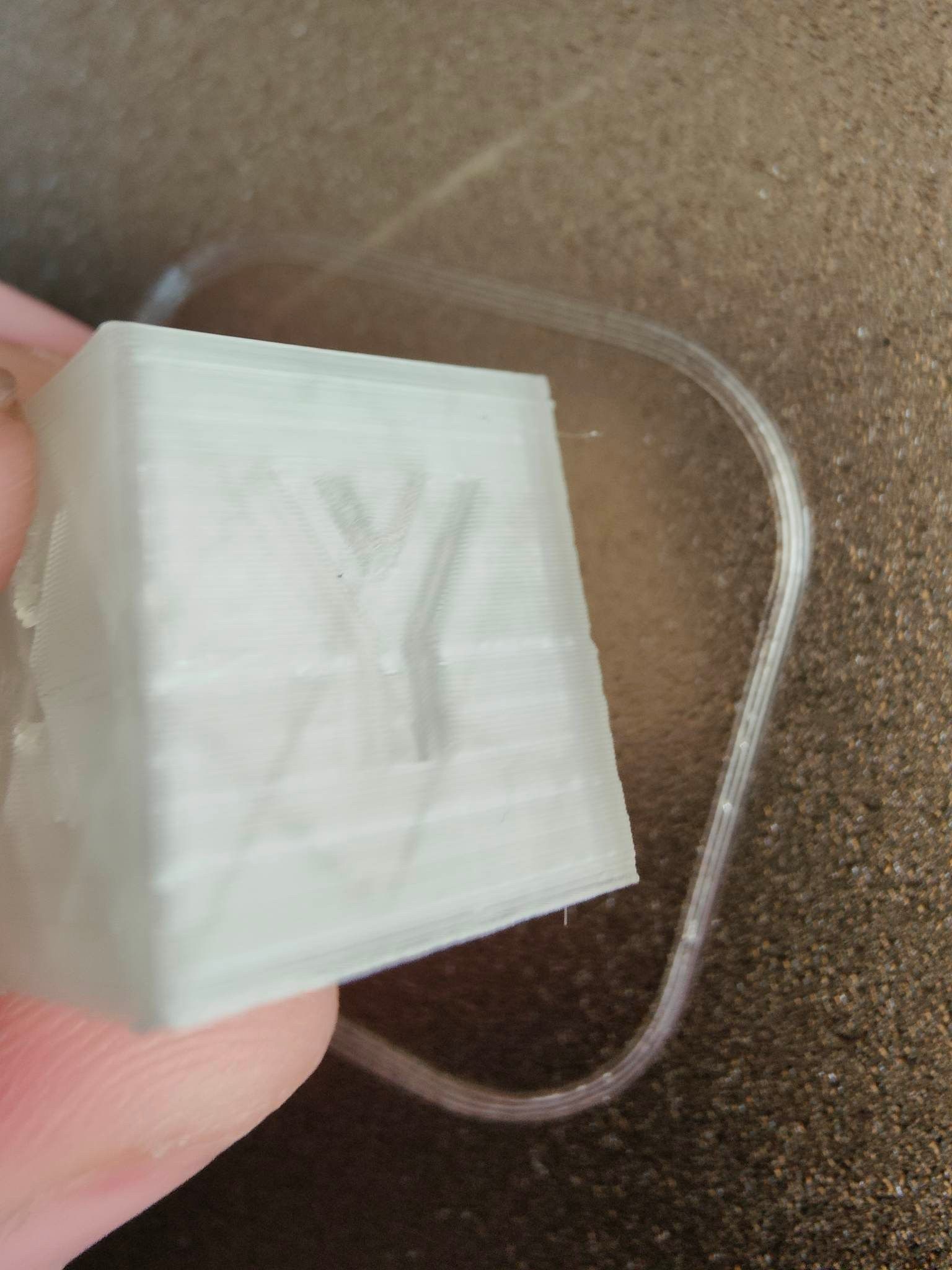

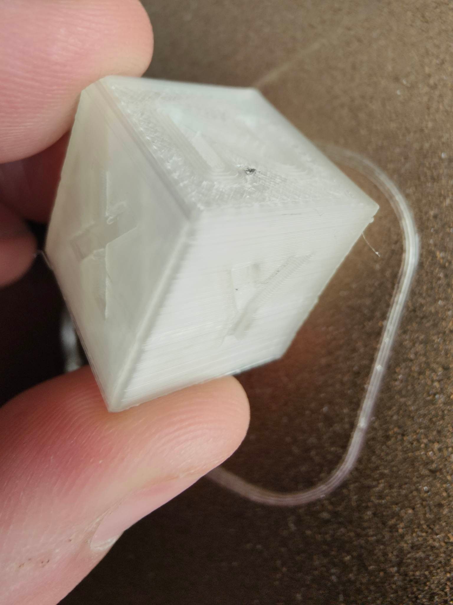

MrMagounet Posté(e) Février 14, 2023 Partager Posté(e) Février 14, 2023 Attention a première vue en X tu as eu 2 petits décalages de couches, un a 70% de l'avancement du cube et l'autre a environ 3% de la fin. donc soit tu est trop lache sur X et le moteur X a sauter une dent, soit trop sérrer et le moteur force, soit le driver a fait des siennes. Pour le ghosting tu imprime a quels vitesse la ? Lien vers le commentaire Partager sur d’autres sites More sharing options...
isidon Posté(e) Février 14, 2023 Auteur Partager Posté(e) Février 14, 2023 Je viens de tout reprendre, j'ai lancé un cube, ça n'a pas l'air bien mieux, à moins de rater un truc. La courroie de l'axe X, c'est bien les deux vis à droite de là où l'extrudeur passe ? Pour mes vitesses d'impression, voilà mon profil Cura : Lien vers le commentaire Partager sur d’autres sites More sharing options...
MrMagounet Posté(e) Février 14, 2023 Partager Posté(e) Février 14, 2023 Ouui par defaut la courroie ce tend en desserrant les 2 vis sur le profiler ou ce deplace la tête sur la droite et tu recul la poulie GT2 pour tendre. Tes vitesse sont relativement lente j'imprime la plupart du temps a tes valeurs X2 en ayant peu de ghosting, tu devrai en avoir bien moins a cette vitesse. Après la je travail sur le Marlin 2.1.2 pour les X2 et Genius pro qui prend en charger la calibration de la résonnance via l'input shaper cela aide a supprimer le ghosting. Lien vers le commentaire Partager sur d’autres sites More sharing options...

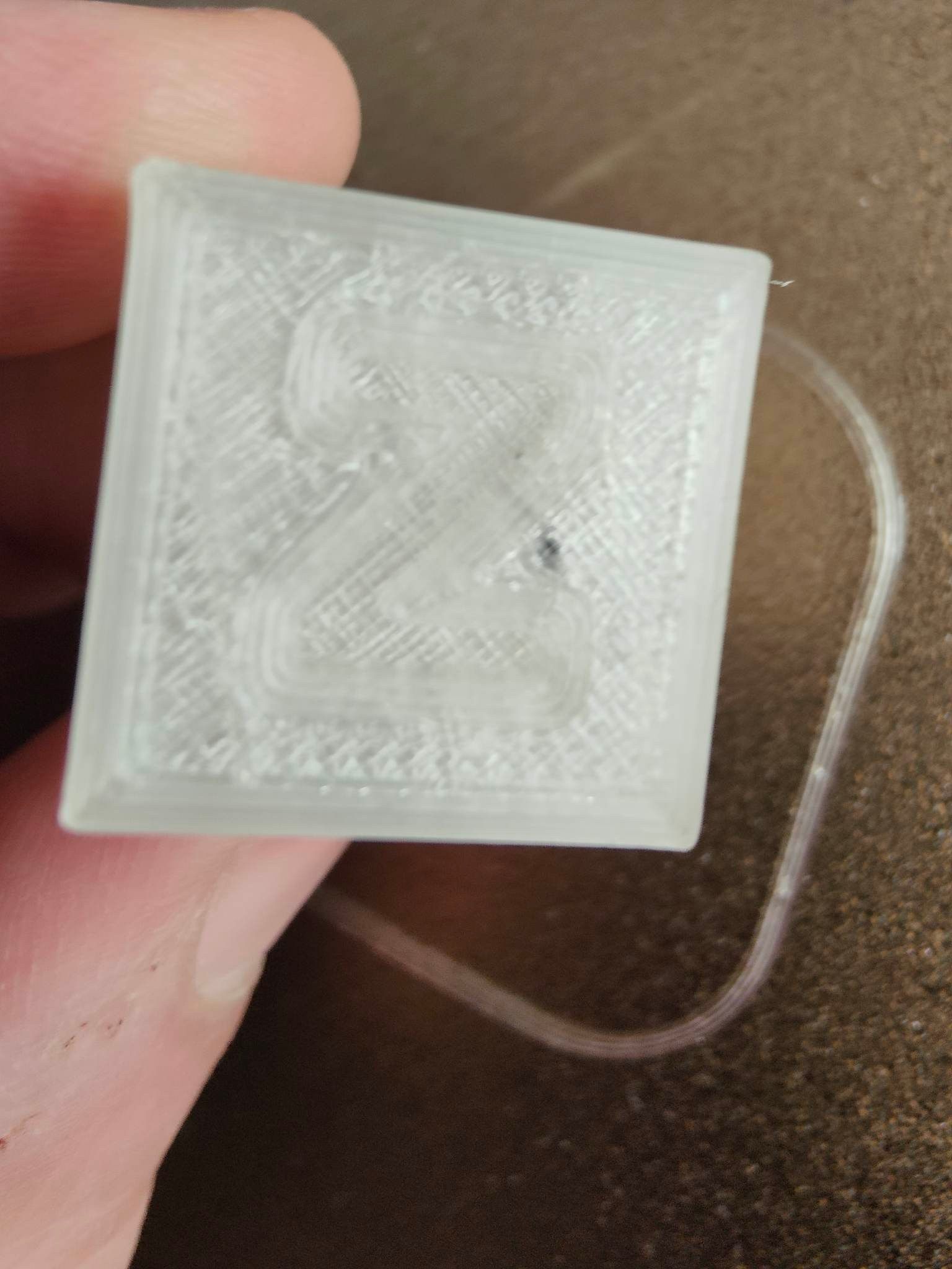

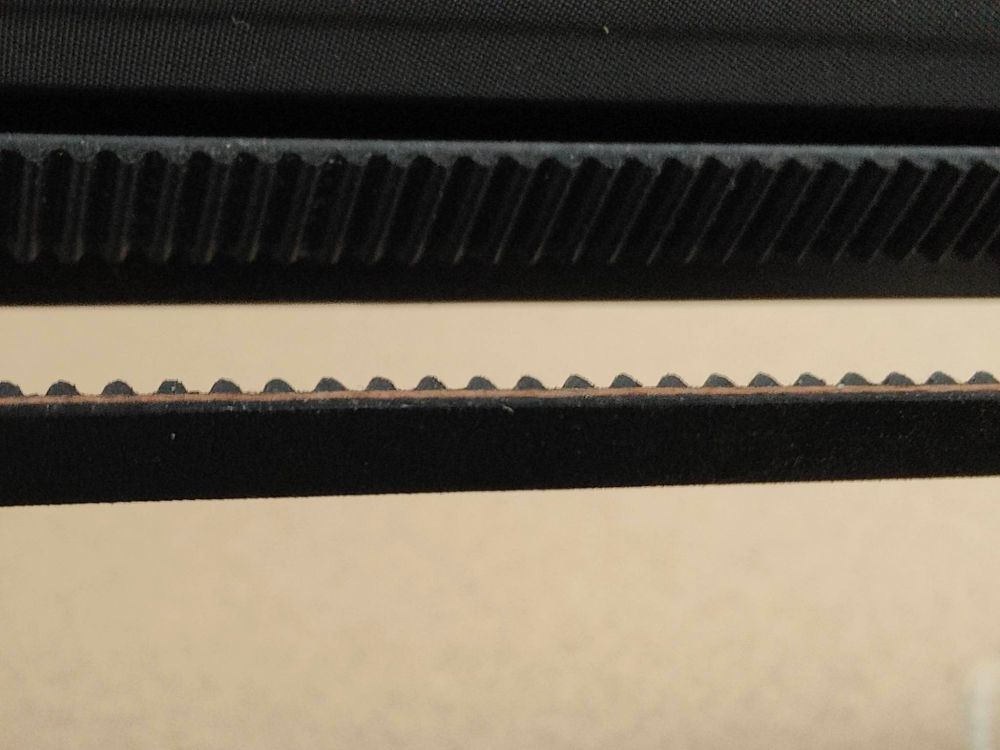

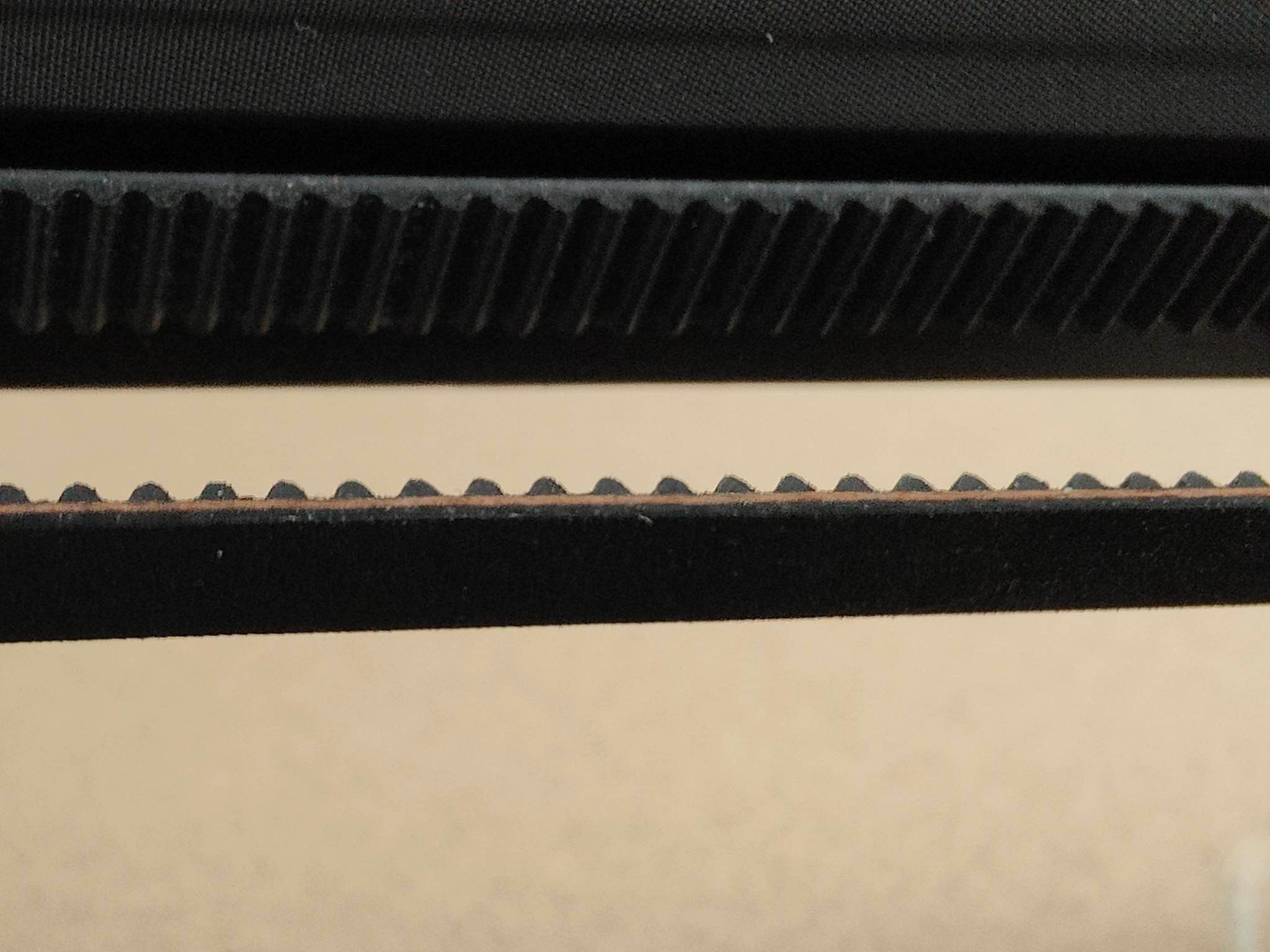

isidon Posté(e) Février 14, 2023 Auteur Partager Posté(e) Février 14, 2023 (modifié) Je sèche un peu du coup sur le ghosting, peut-être les excentriques sous le plateau, mais j'ai l'impressiuon que c'est bon, et même en étant plus sévère ou moins, ça semble faire pareil, et toujours cette espèce de cassure à une certaine hauteur. (désolé pour les cubes transparents, j'ai plus de PLA noir) J'ai pu distinguer ce qui semble être de la poussière rouge sur l'axe X, il faut dire que quelques jours avant l'apparition des soucis, j'ai fait des trous dans le mur, il est possible que de la poussière se soit collée sur la courroie et provoque des ennuis ? (ça me semble gros, mais au point où j'en suis...) (ou alors la courroie est comme ça de base et j'pars m'inscrire au festival des andouilles) Modifié (le) Février 14, 2023 par isidon Lien vers le commentaire Partager sur d’autres sites More sharing options...
MrMagounet Posté(e) Février 14, 2023 Partager Posté(e) Février 14, 2023 Bon sur du filament couleur naturel en photo on vois pas grand chose malheureusement, après ce que je peux dire c'est que ta courroie semble en très bonne état et propre. Après regarde ce sujet très bien fait reglage initial X2 et vérifie bien la partie mecanique, cela pourrait un des facteurs d'amélioration des soucis de ghosting qui sont généralement lié a un effet de résonnance. Lien vers le commentaire Partager sur d’autres sites More sharing options...

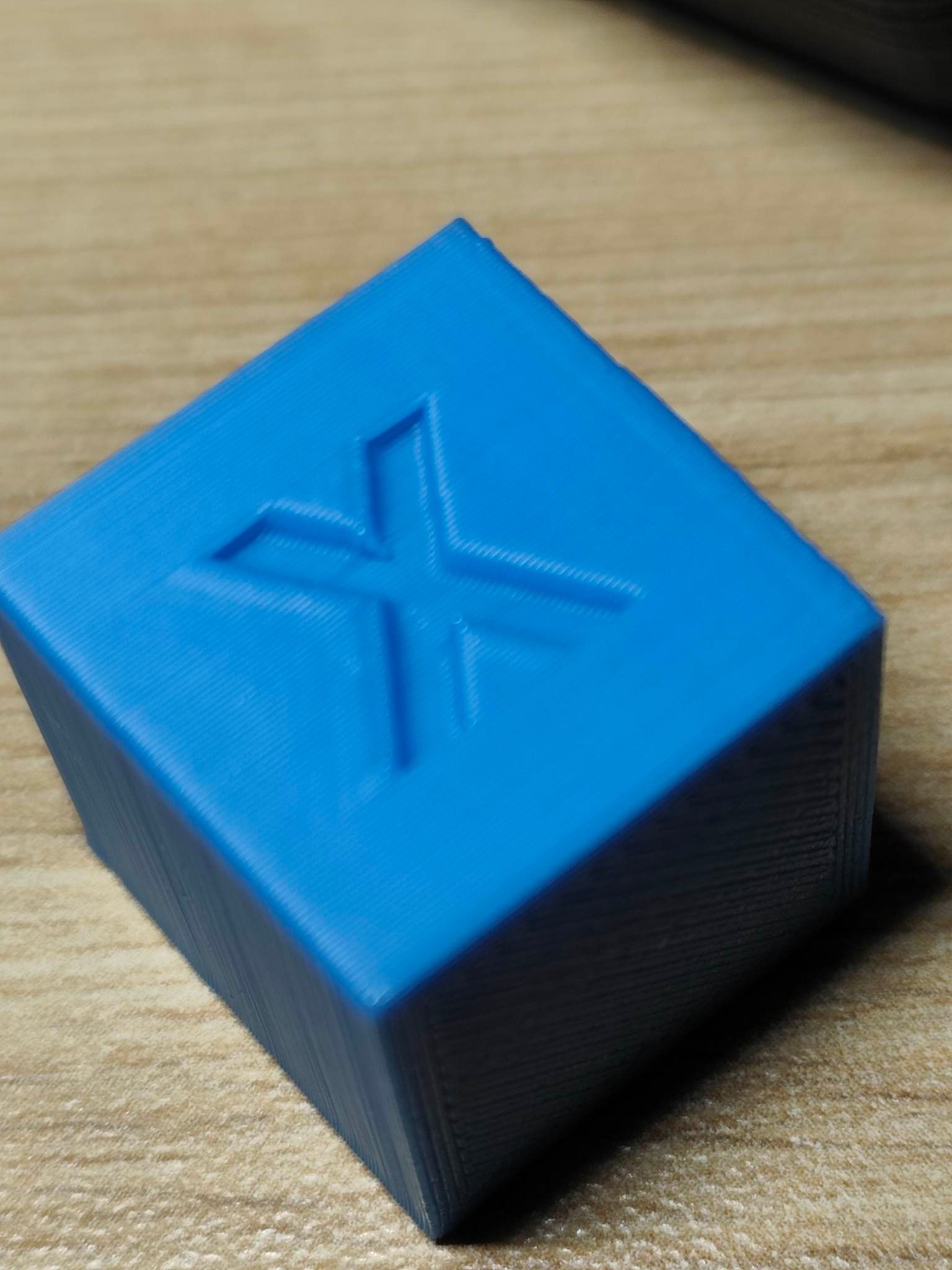

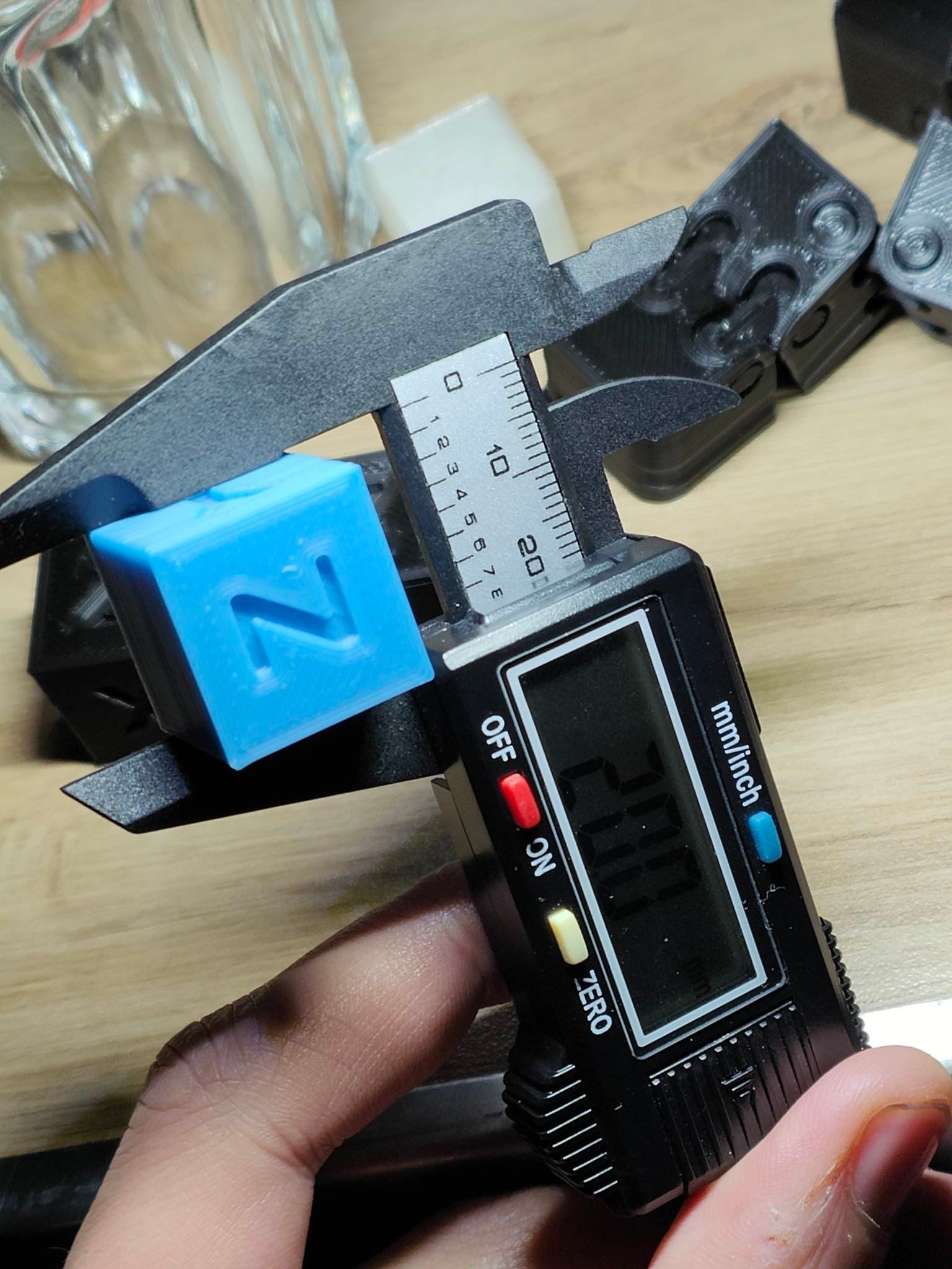

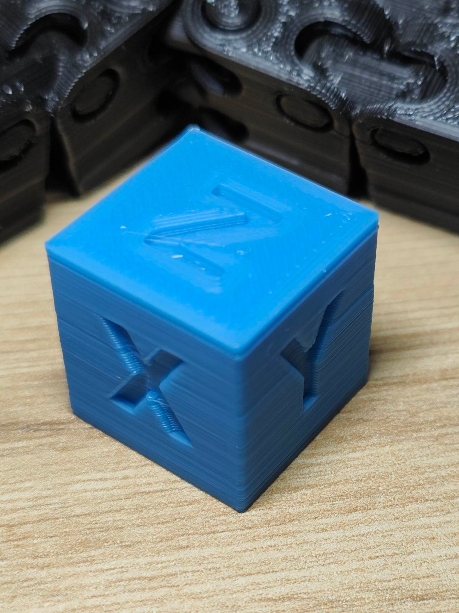

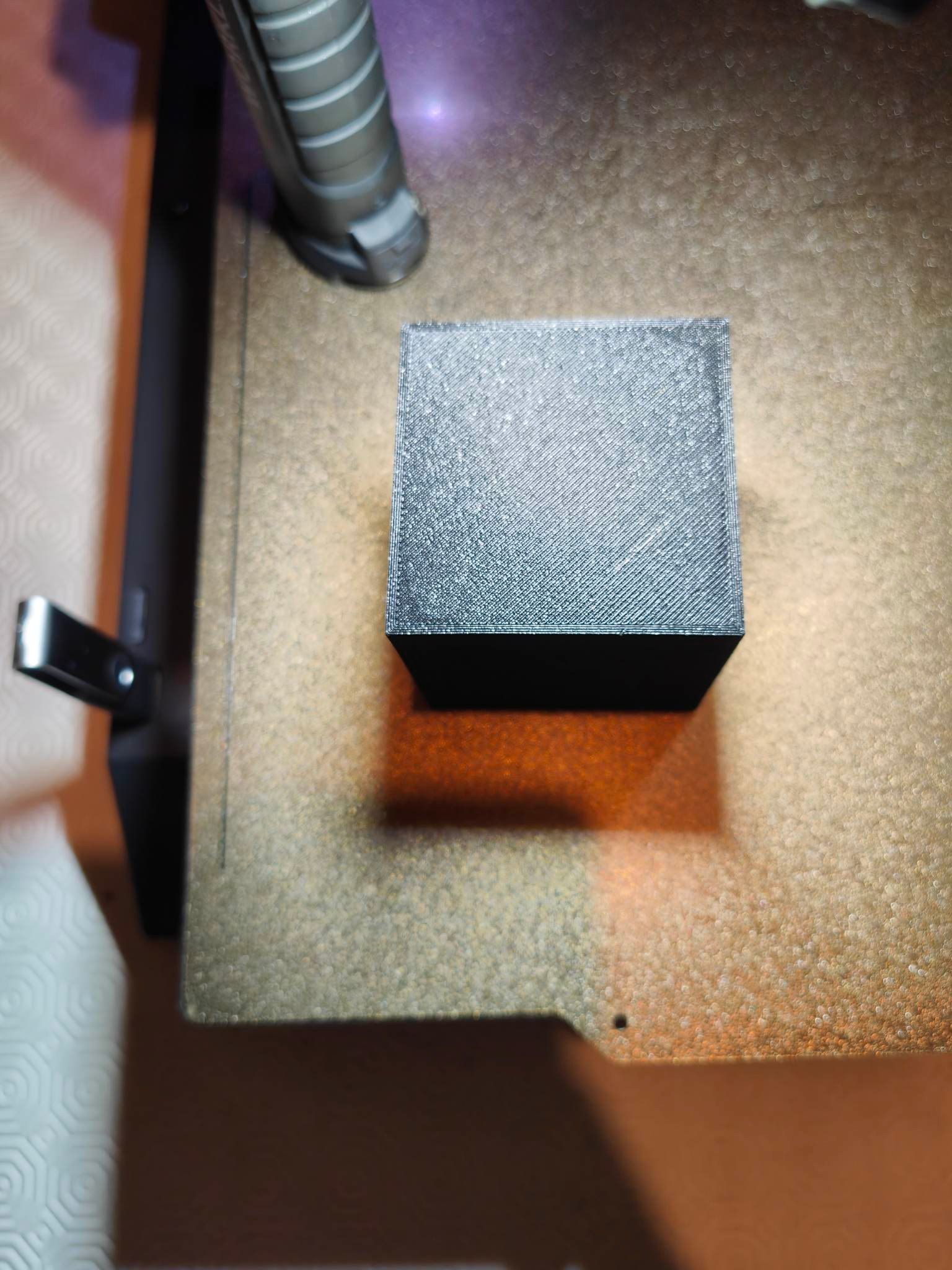

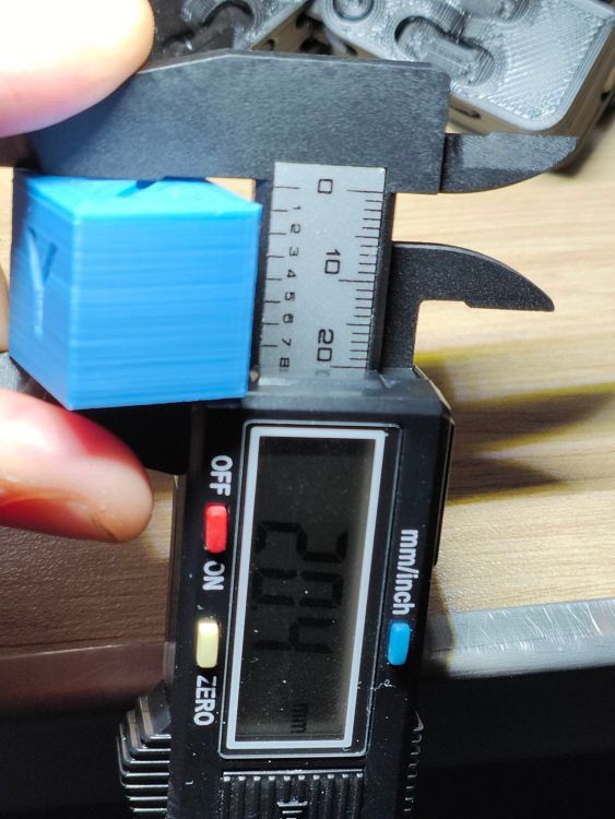

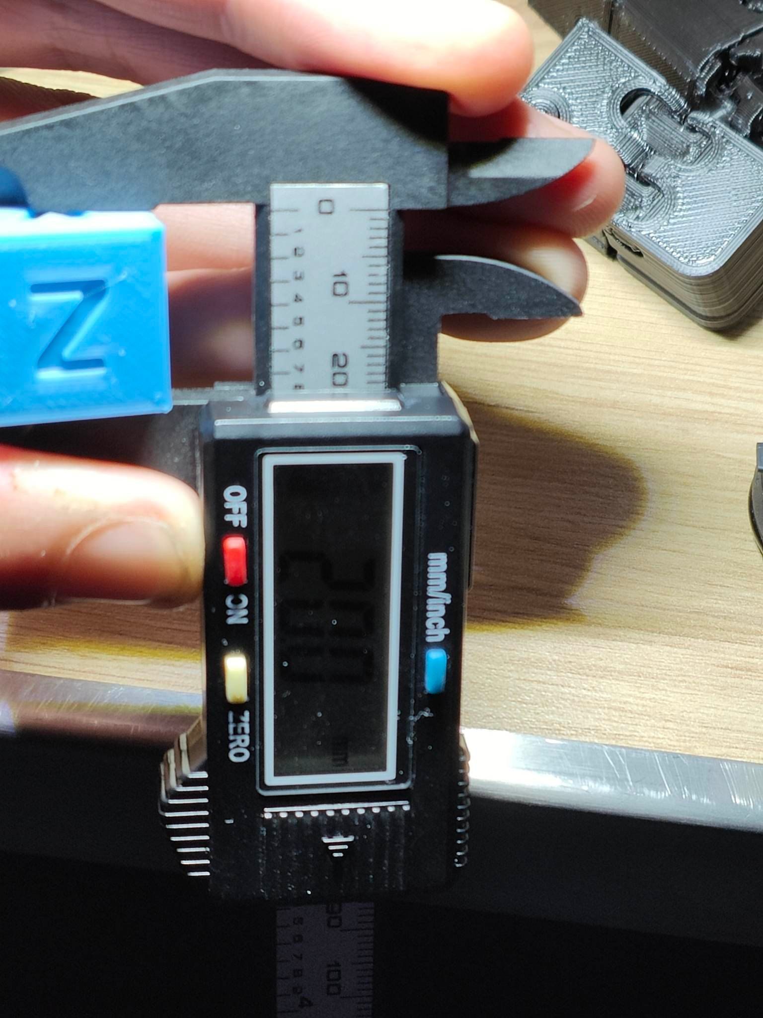

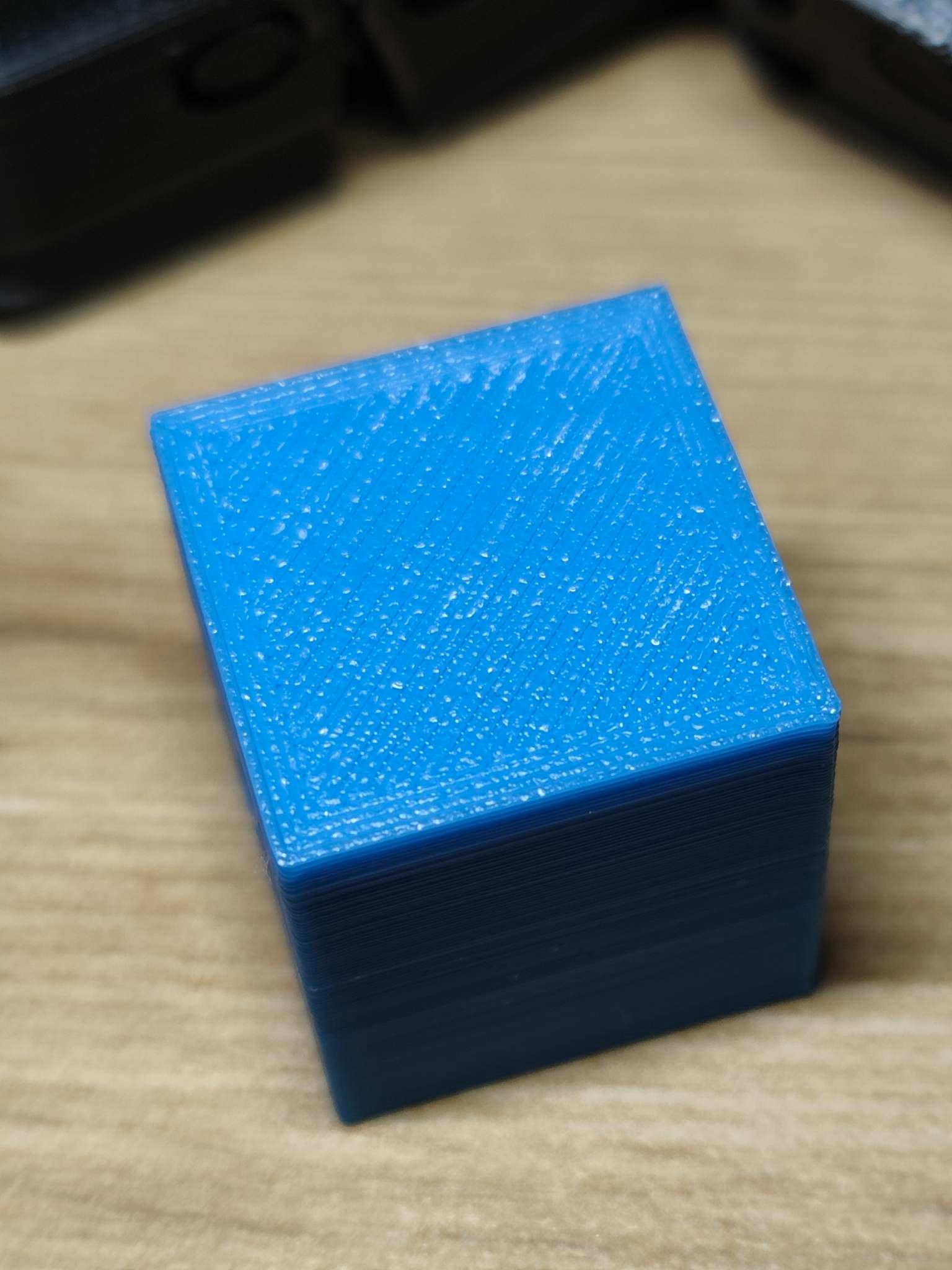

isidon Posté(e) Février 15, 2023 Auteur Partager Posté(e) Février 15, 2023 Hello, merci à tous les deux J'ai commencé à revoir tous les réglages mécaniques, je n'ai pas encore fini, et je n'ai pas l'impression d'avoir réparer grand chose, toutefois j'ai lancé un cube en pla bleu, histoire de voir un peu mieux, c'est déjà mieux, je ne distingue plus de ghosting en X, mais je trouve que les couches sont pas très belles et j'ai un décalage de 0,04mm en Z avec le pied à coulisse (le X et le Y semblent bon à moins e 0,01mm D'ailleurs, après avoir installé celui là, on refait, ça se redécroche, ce soucis de Z qui fait sa vie, ça semble etre un truc comme ça mon soucis (ou du moins, un de mes soucis), à chaque fois on dirait qu'il n'est plus là où je l'ai enregistré, je vais continuer la révision mécanique et imprimer un cube à 300%, on devrait voir à ce moment là Lien vers le commentaire Partager sur d’autres sites More sharing options...
MrMagounet Posté(e) Février 15, 2023 Partager Posté(e) Février 15, 2023 c'est mieux sur le ghosting, pour les couches pas très belles j'ai un filament qui quoi que je fasse me fait sa alors que avec n'importe quelle autre pas de soucis donc attention c'est pas toujours un soucis de machine mais parfois de filament merdique. 1 Lien vers le commentaire Partager sur d’autres sites More sharing options...

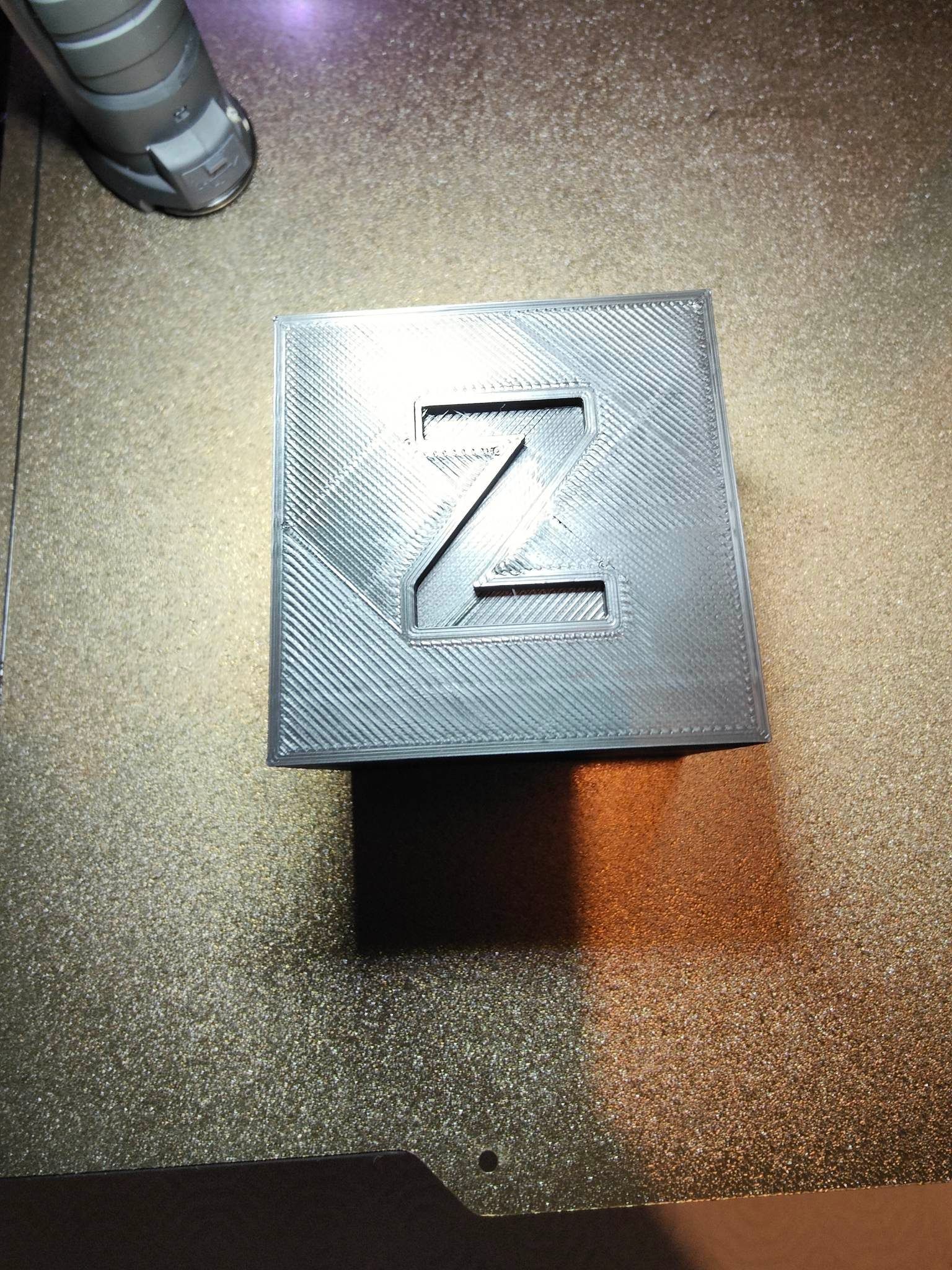

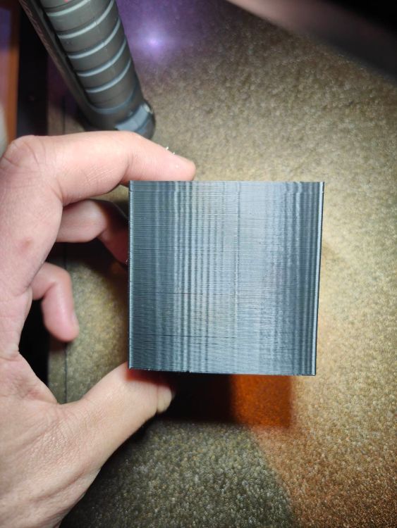

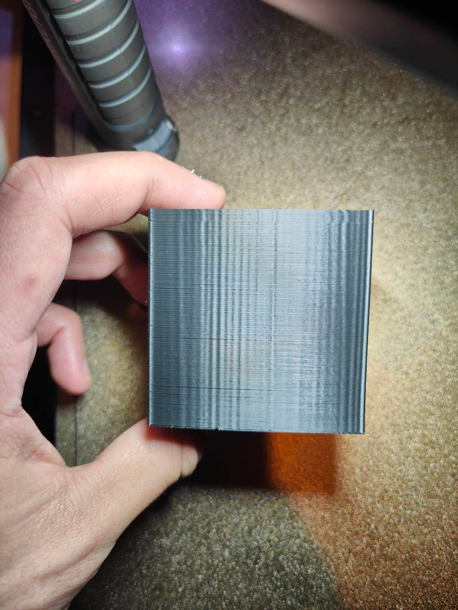

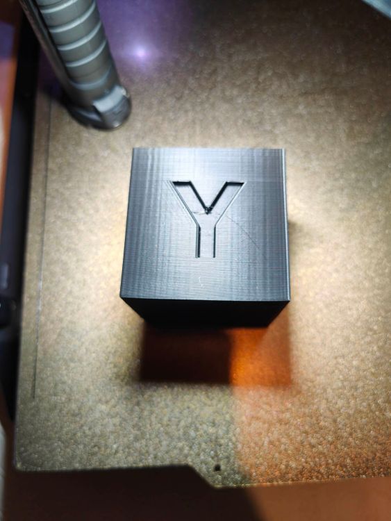

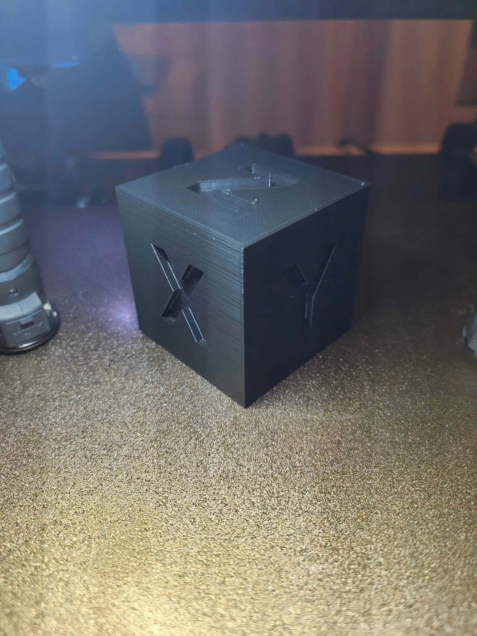

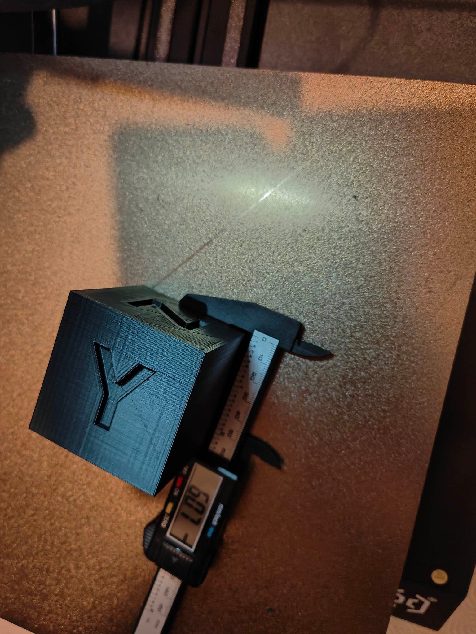

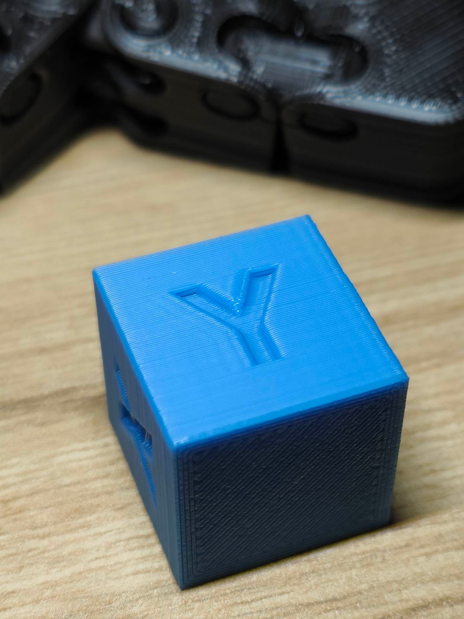

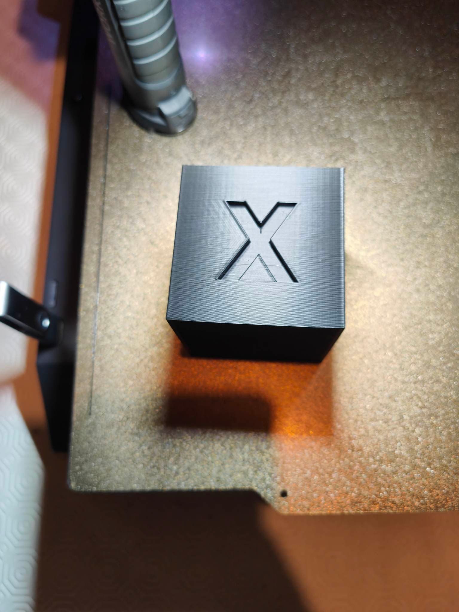

isidon Posté(e) Février 17, 2023 Auteur Partager Posté(e) Février 17, 2023 Hello, Alors, après avoir normalement bien fait toute la révision mécanique, après avoir installé des tendeurs de courroie, et après avoir installé des renforts de l'axe Z, (et aussi après avoir resserré l'extrudeur qui bougeait un peu... lui par contre ça devait être un problème principal). On imprime un cube à 300% avec du PLA+ de chez Sunlu black à 220°c La base semble bonne Le X semble assez propre, les dimensions sont respectées Le face Y est pas propre (et encore plus de l'autre coté, même au toucher on distingue des vagues les dimensions de ce dernier émettent toujours une marge d'erreur d'1% Le Z est propre et les dimensions sont respectés Il doit y avoir un truc que j'ai foiré (sous principe que je comprenne bien ce que veut dire un cube de calibration) sur l'axe Y, mais on va y arriver, je reprend espoir, mais avec le tendeur de courroie, je devrais etre bon (ou alors j'ai trop tendu) et l'excentrique, si j'ai bien percuté y'en a un seul Lien vers le commentaire Partager sur d’autres sites More sharing options...
MrMagounet Posté(e) Février 17, 2023 Partager Posté(e) Février 17, 2023 il y a 10 minutes, isidon a dit : Il doit y avoir un truc que j'ai foiré (sous principe que je comprenne bien ce que veut dire un cube de calibration) sur l'axe Y, mais on va y arriver, je reprend espoir, mais avec le tendeur de courroie, je devrais etre bon (ou alors j'ai trop tendu) et l'excentrique, si j'ai bien percuté y'en a un seul Excentrique tu en as un seule sur la tête, mais 3 sur le plateau les roues de droites 1 Lien vers le commentaire Partager sur d’autres sites More sharing options...
isidon Posté(e) Février 17, 2023 Auteur Partager Posté(e) Février 17, 2023 il y a 1 minute, MrMagounet a dit : Excentrique tu en as un seule sur la tête, mais 3 sur le plateau les roues de droites Vu la trogne de mon cube sur l'axe Y, on peut penser que l'axe X est bon ? Et que y'a que le Y a régler (ou pas du tout ?) Lien vers le commentaire Partager sur d’autres sites More sharing options...
MrMagounet Posté(e) Février 17, 2023 Partager Posté(e) Février 17, 2023 il y a 1 minute, isidon a dit : Vu la trogne de mon cube sur l'axe Y, on peut penser que l'axe X est bon ? Et que y'a que le Y a régler (ou pas du tout ?) Je dirais a première vue que tu as avant tout un soucis de ghosting important sur l'axe Y, ton axe X semble très correct en effet. Lien vers le commentaire Partager sur d’autres sites More sharing options...
