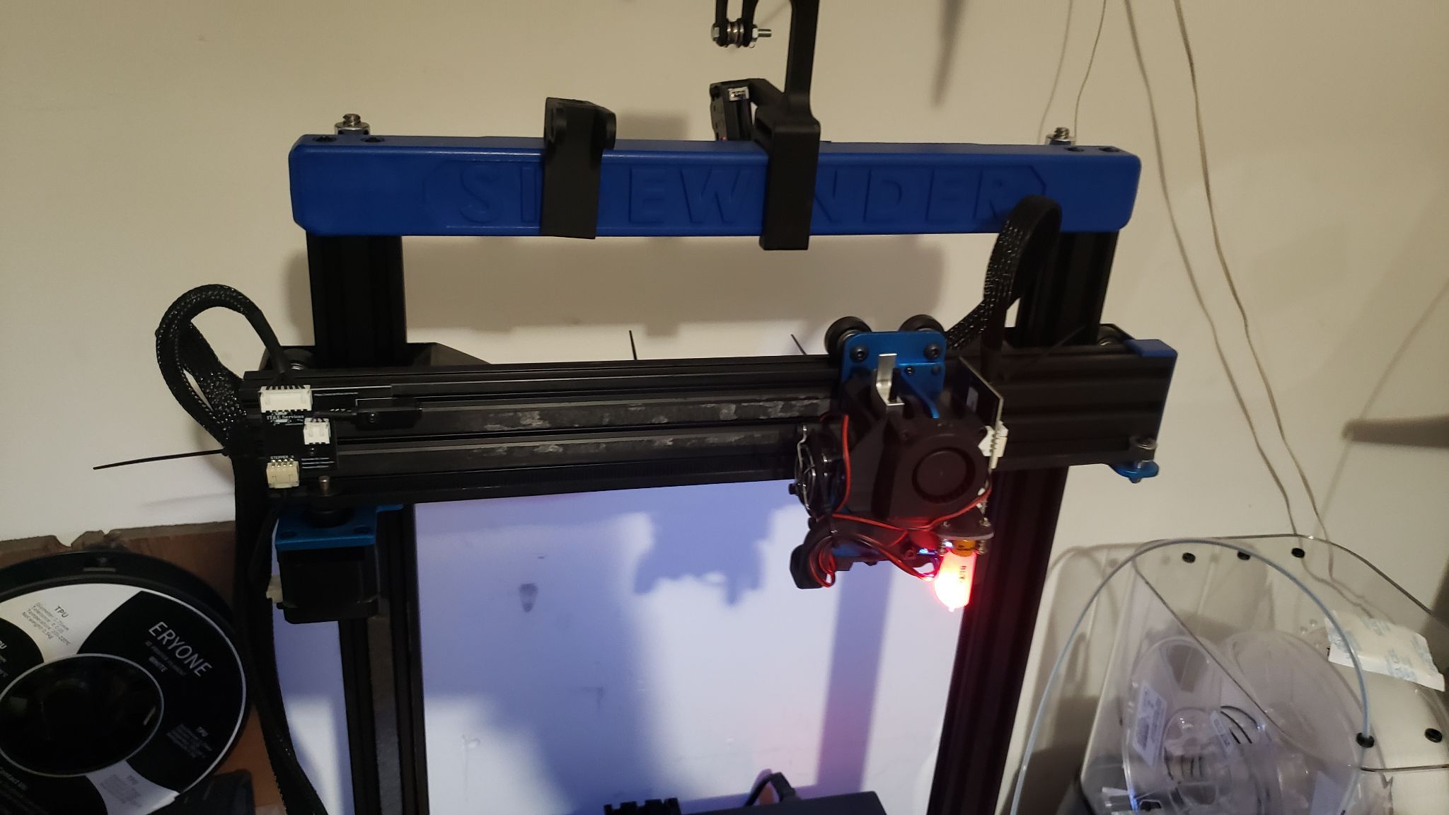

J'ai une Artillery X2 depuis plus d'un an.
Aujourd'hui une nappe à grillé (celle sur l'axe X) et quand j'ai changé de nappe, la nouvelle a aussi grillé car le connecteur
est endommagé.
Je suis très surpris qu'on fasse passer les deux puissances (chauffe extrudeur et moteur pap) sur des fils aussi fins, pour ne pas
dire de la nappe imprimée...
J'ai surtout peur que ça mette le feu à mon local, car les impressions se font en mon absence.
Je vais donc virer tout ça pour mettre deux nappes de fils de bonne section (des nappes de vrai fils et non des nappes plates).
Ou peut-être faire un câblage à la Prusa (câble gainé faisant passer tous les fils qui part directement depuis l'extrudeur vers le socle).
Est-ce que vous avez déjà réalisé ça ? Est-ce qu'il existe des kits ou des fournisseurs de composants qui m'aideront
dans ma recherche et est-ce que je dois prendre quelques précautions (passage de fils, etc ?)
Merci de lumières

Alors oui cela a déjà été réaliser mais non il n'y a pas de kit il faudra tout faire par toi même, il y a eu pour la X1 une serie de nappe a double section qui avait été realiser mais j'en ai jamais revue. Après il y a le project d'un Américain Ethereal (je crois ) qui a realiser des carte avec connecteur de meilleur qualité.

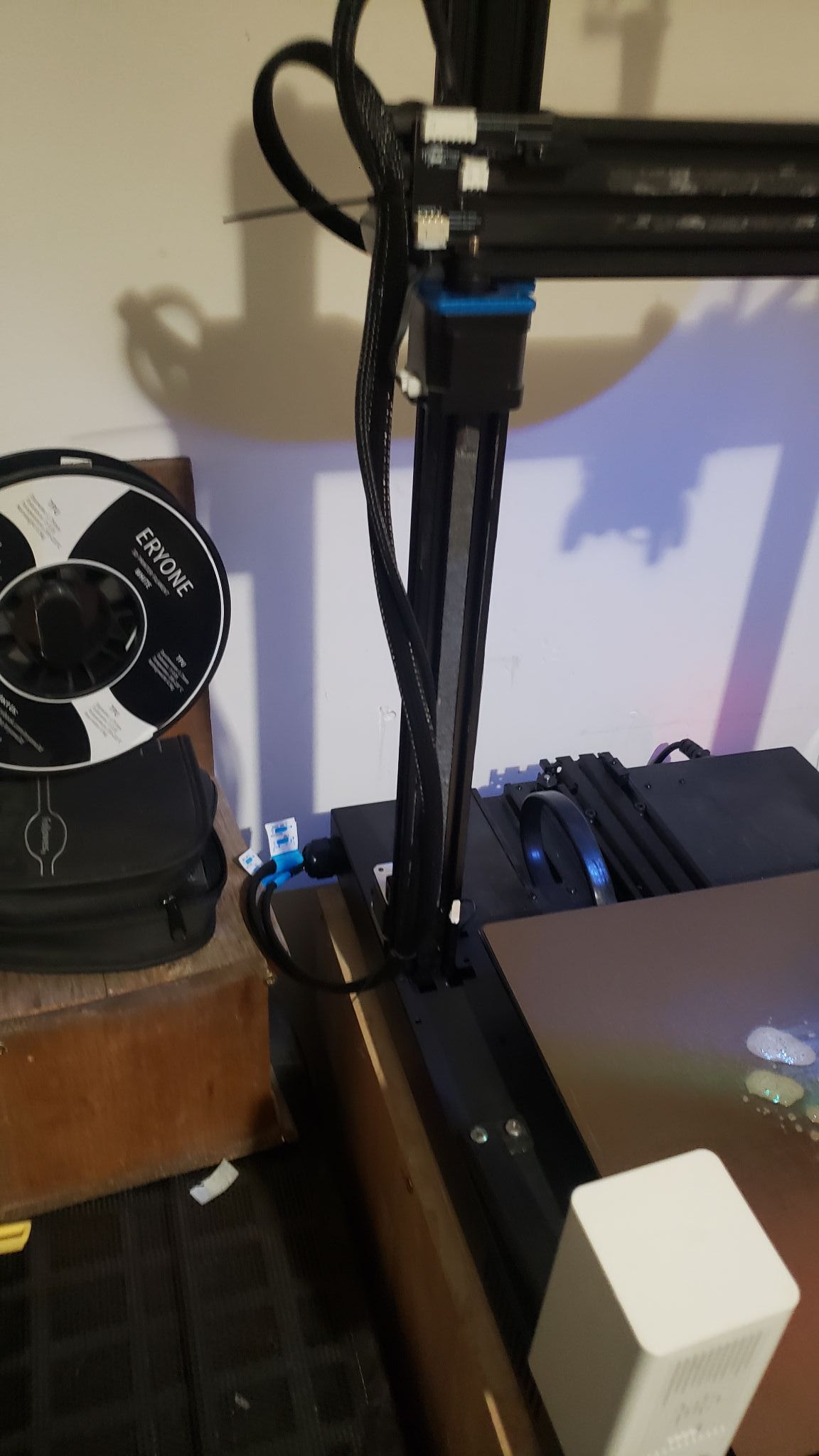

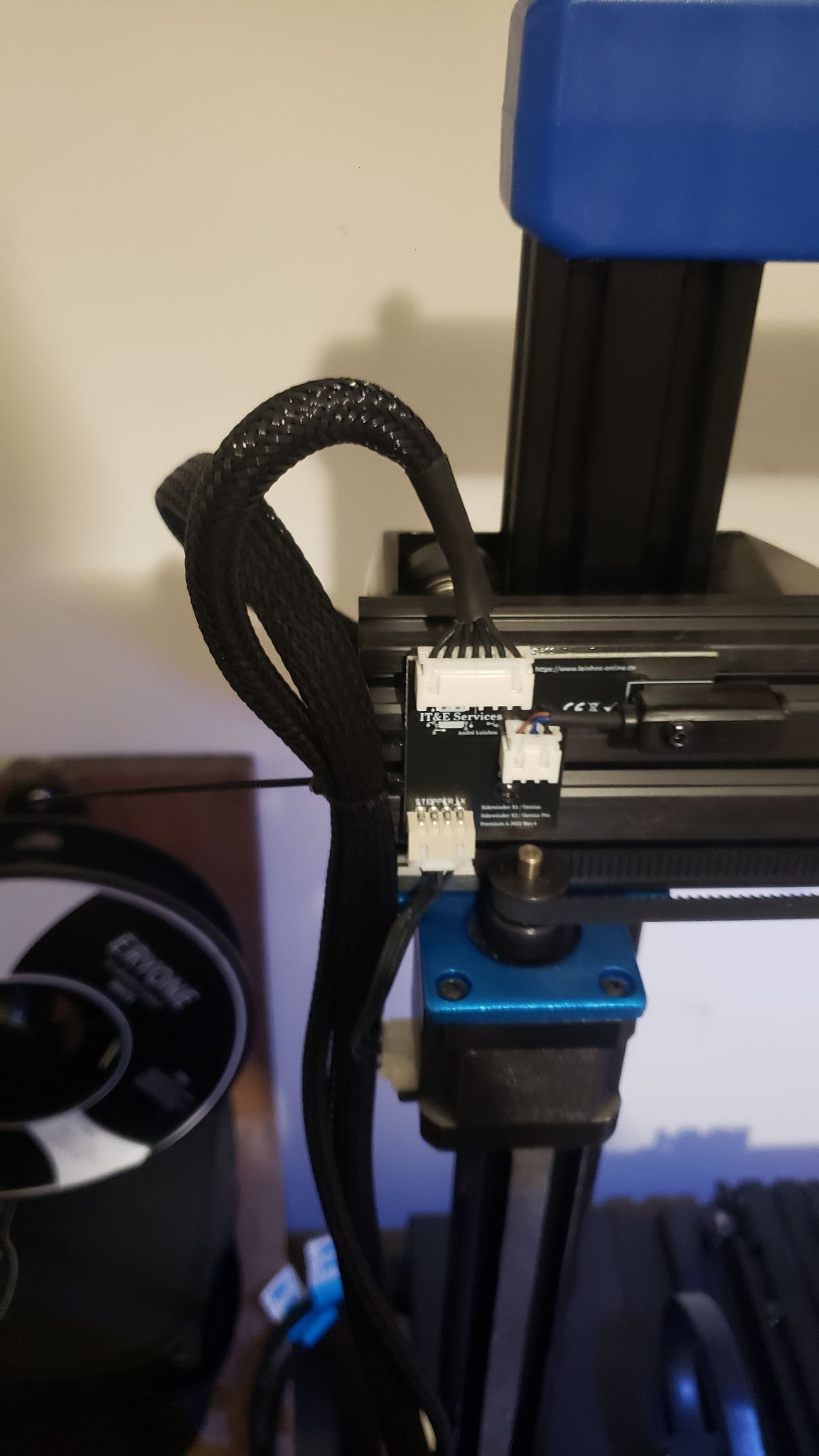

J'ai finalement refait l'ensemble du câblage qui se trouve sur l'extrudeur en faisant passer des câbles
à l'arrière de la machine et en les joignant avec une gaine tressée.

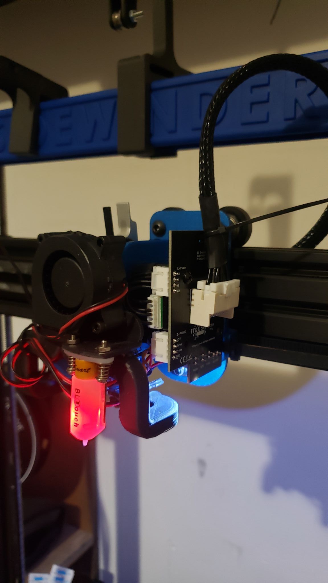

Le seul problème que j'ai maintenant est le câblage du BL-touch.
J'ai bien câblé Servo et Probe comme c'était, mais je ne sais pas où prendre 5Vcc et GND sur la carte mère.
Sur le montage original (par la nappe), ce n'est pas 5V et GND de la broche Z-Probe qui est utilisé...
il doit y avoir une raison et d'ailleurs ça ne fonctionne pas...
La carte est une Artillery Ruby v1.2
Vous avez une idée ?

Bonjour
Je n'ai plus les câbles de l'Artillery et donc les couleurs (j'ai viré tout le câblage d'origine).
Je cherche maintenant à brancher un BL-Touch directement sur la carte Ruby.
Problème: je ne sais pas à quoi correspond "S et C".
Pour Vcc et GND c'est bon, c'est marqué +/- 😉 Mais S et C c'est mystérieux pour moi...
Savez-vous à quoi correspondent ces deux broches ?
Merci
Lien vers le commentaire
Partager sur d’autres sites
Bon, Je me suis débrouillé et c'est bon. De mémoire je ne sais plus mais j'ai finalement deviné
avec des éléments sur le web et un peu de chance (je ne risquais rien du moment que j'avais
bien identifié Vcc et GND)
Les 4 fils (dont deux masses reliées ensemble) sont maintenant branchés sur Z-probe de la carte.
Et mon imprimante ressemble à un gros bricolage avec tous ces fils qui partent dans une tresse
juste au dessus de l'extrudeur et ce nouveau BL-Touch installé à droite (j'ai fait mon propre
montage à peu près au même endroit que le probe d'Artillery pour ne pas reprogrammer
la carte...

Salut à tous et merci à @Mauricemouth pour le lien qui a sauvé ma sidewinder x2 !
En effet après 9 mois de galère j'ai commandé ce kit, reçu une semaine après bien emballé notice récupéré sur internet.
J'ai tout viré de l'ingénierie artillery et posé ce kit en 2h ... résultat tout fonctionne et bye bye les nappes en mousse !
Mon ventilateur de part cooling fonctionne à nouveau correctement !!!!
Je recommande les yeux fermés, se procurer un foret étagé en Diamètre 24 pour le presse étoupe fourni à poser sur le côté.
