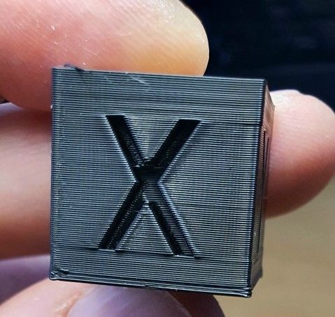

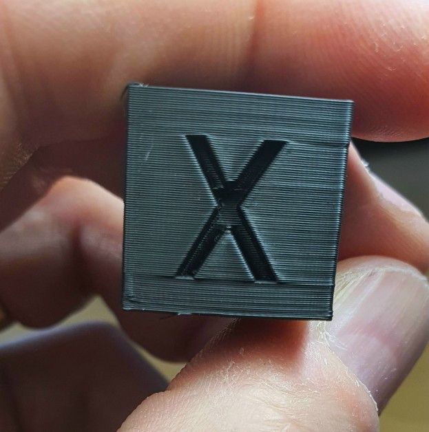

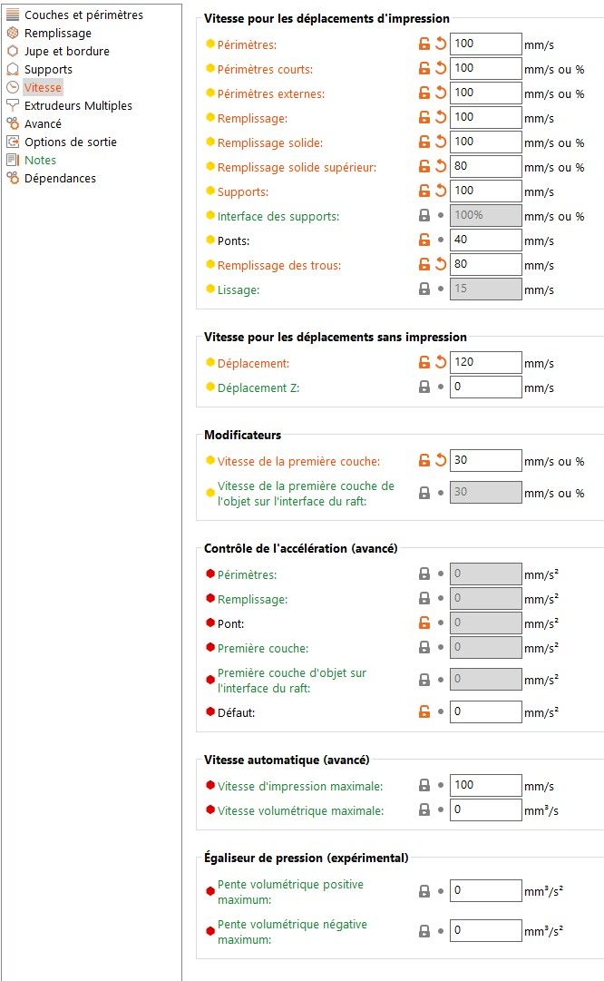

Hello tous, je viens donner de mes nouvelles et aussi peut-ĂȘtre avoir des rĂ©ponses Ă  mes questions đŸ˜‡
J'ai fait le test du pressure_advance. J'ai inséré la valeur calculée dans printer.cfg
J'ai fait un premier test pas trop mal à vitesse normale (30 mm/s pour les périmÚtres).
Ensuite, j'ai imprimé un cube de calibration à 100 mm/s. Ca donne ça :
C'est pas terrible. Je ne sais pas si le pressure_advance est bien pris en compte.

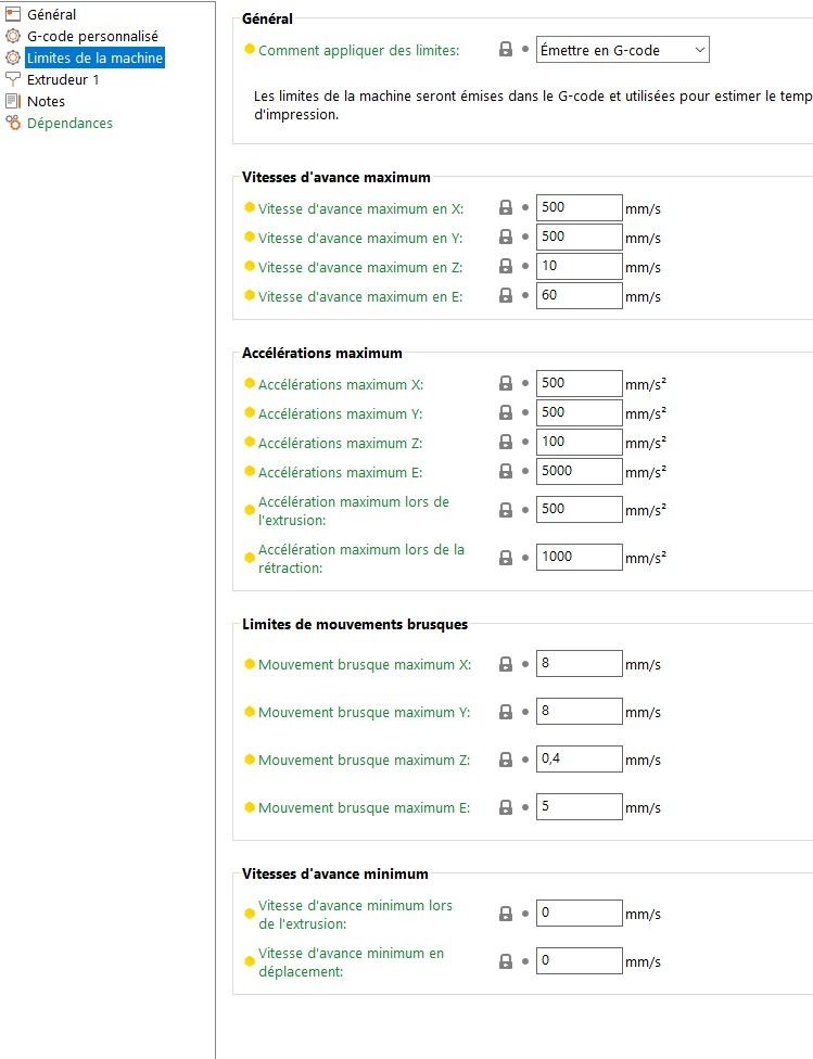

J'utilise prusaslicer et j'ai ça :
Dans "Limites de mouvements brusques", dois-je mettre "0" pour que Klipper prenne le relais ?

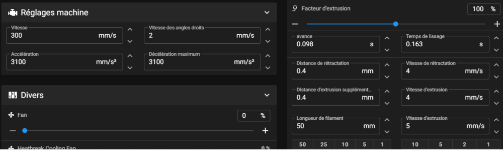

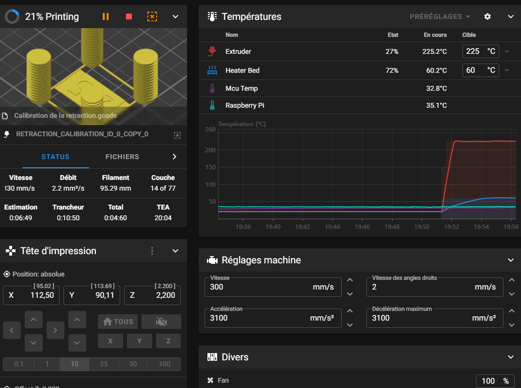

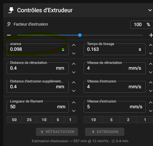

@Serge62 VĂ©rifie dans ton printer.cfg que tu ais bien pressure_advance : 1 (par exemple) non commentĂ© comme tu peux le voir sur mon fichier .cfg
Quelle valeur Ă  tu dans vitesses des angles droits dans Klipper ?
Personnellement pour une Ender 3 je suis à 2, tu peux modifié tout ça dans cette section:
[printer]
kinematics: cartesian
max_velocity: 300
max_accel: 3100
max_accel_to_decel: 3100
max_z_velocity: 8
max_z_accel: 100
square_corner_velocity: 2
Si ton pressure-advance est bien actif, il devrait apparaitre comme sur la capture :).
Mouvements brusques, je suis Ă  2.5

Merci @Morganne46pour ton aide.
Alors j'avais notĂ© pressure_advance = 0.1273
J'ai donc corrigé par pressure_advance: 0.1273

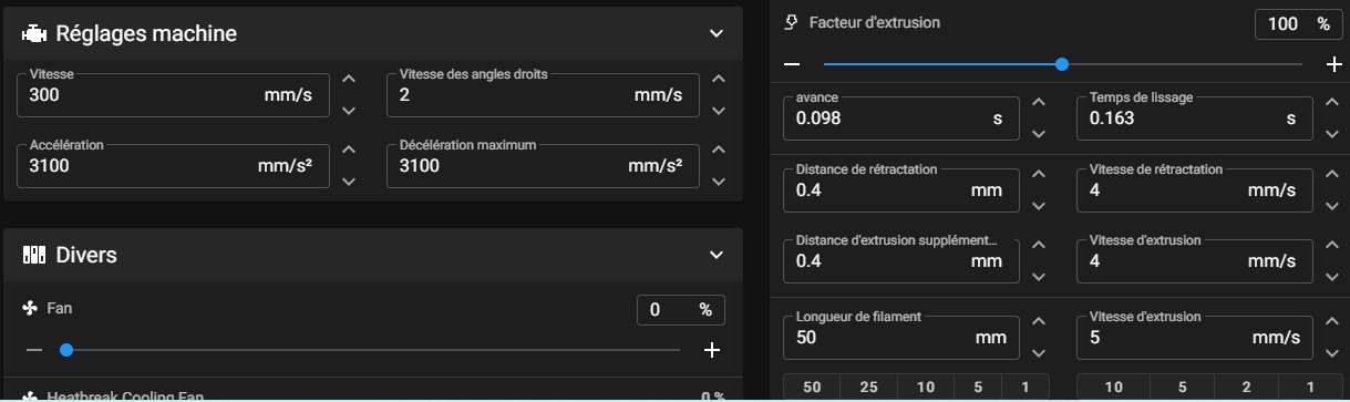

J'ai mis vitesse des angles droits Ă  2, mais la valeur n'est pas mĂ©morisĂ©e. J'ai donc ajoutĂ© la ligne square_corner_velocity: 2 dans la section printer.
Le résultat n'est pas vraiment mieux.
Dans ta capture d'Ă©cran de Mainsail je suppose, tu vois Ă  quoi que pressure_advance est activĂ© ? DĂ©solĂ© j'ai besoin de lunettes đŸ€Ș
@Serge62 Il te faut faire un save_config aprĂšs chaque modifications pour que ce soit pris en compte, normalement tu doit tout avoir tout en bas du fichier printer.cfg comme le mien:

Ensuite dans l'interface de Klipper, tu devrais voir ton pressure_advance comme ici:
Chaque modifications faites, tu dois faire un save_config pour que ce soit pris en compte, vu ta premiĂšre couche, je pense que ton Z_offset n'est pas bon.
  Le 07/02/2023 at 12:55, Serge62 a dit :
DĂ©rouler

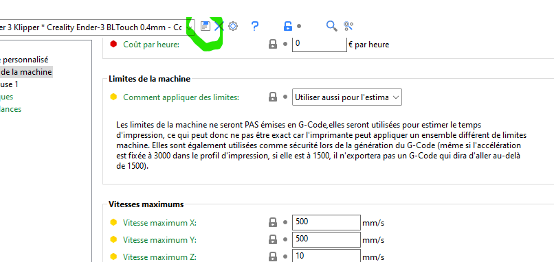

Il te faut cliquer sur la disquette pour enregistré tes nouveaux paramÚtres, comme ça:
Modifié (le) par Morganne46

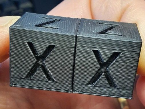

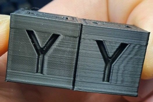

Re @Morganne46 đŸ˜ƒ
J'ai bien "avance" en seconde dans Mainsail affiché avec ma valeur, merci.
Sinon WOW đŸ˜Č quelle diffĂ©rence de vitesse, je ne savais pas que mon imprimante Ă©tait capable de faire ça đŸ€Ł
Ca donne ça (à gauche ce que j'avais avant et à droite, maintenant avec le réglage dans Prusaslicer)
20230207_151041.jpg.e642117c5aae0ff650a708ad5a34cc7c.jpg20230207_151113.jpg.27b91cb201f8319b9393da0efac4117b.jpg
Maintenant, je sais que ce c'est que le ghosting đŸ€Ł
On voit que c'est mieux dans les angles.
La qualité d'impression est par contre moins bonne que ce que j'avais avant avec marlin.
DĂ©solĂ© pour les questions qui vont suivre, mais puisque tu utilises Klipper depuis un moment je pense đŸ˜‡
Est-il possible de supprimer ce ghosting ?
Est-il possible d'avoir mieux en qualité d'impression malgré la vitesse ?
Dois-je imprimer toujours maintenant avec l'option "utiliser pour l'estimation" dans prusaslicer ou il y a un risque pour la machine ?
@Serge62 Ca s'amĂ©liore oui 🙂  , il ne te resteras plus qu'Ă  faire l'imput_shaper pour Ă©liminĂ© le gosting et autres artĂ©facts.

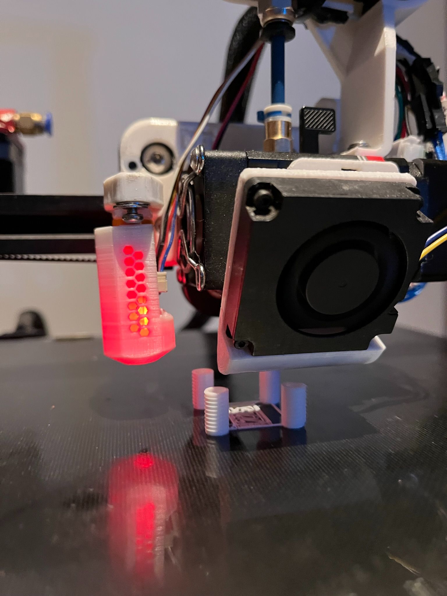

@Morganne46, elles sont franchement bizarres tes vitesses de rĂ©traction đŸ€”, ça fonctionne vraiment ( 4mm/s) ?
Modifié (le) par fran6p
  Le 07/02/2023 at 18:21, fran6p a dit :
DĂ©rouler
@fran6p hĂ© oui je n'ai aucun fil d'ange rien avec ces valeurs lĂ , avec l'extrudeur Bigtreetech H2 revo 2, j'ai fais tout les tests, et je n'ai rien du tout, tout est super propre, peut importe le fil.
Ce sont d'ailleurs les valeurs prĂ©conisĂ© par BTT pour cet extrudeur 😉
