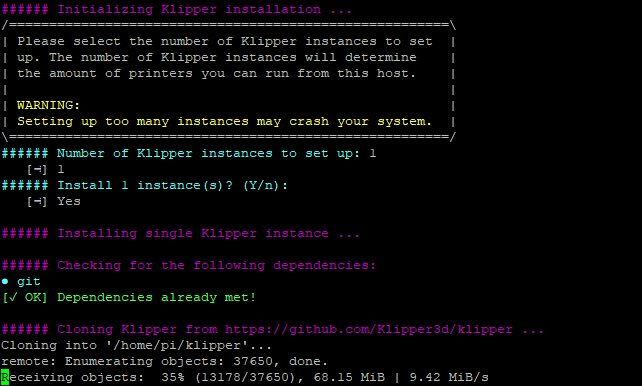

En passant par l'installation de KIAUH, le plus simple serait de supprimer Moonraker puis Klipper. Réinstaller ensuite Klipper avec le nombre d'instances voulu puis procéder à la réinstallation de Moonraker en autant d'instances que souhaité. Fluidd / Mainsail n'ont pas besoin d'être supprimés / réinstallés car elles n'ont besoin que d'une seule installation (c'est l'adresse IP / le nom qui sera différent pour accéder à l'imprimante voulue).
Même via Kiauh, si une instance de Klipper existe, on ne peut pas lui en ajouter d'autres ultérieurement 😉
La seule façon d'avoir plusieurs instances de Klipper est celle que j'ai donné plus haut : supprimer Moonraker puis Klipper et réinstaller Klipper  en autant d'instances désirées puis Moonraker qui détectera que plusieurs Klipper sont disponibles et proposera d'installer (ou pas) autant de Moonraker que nécessaire.

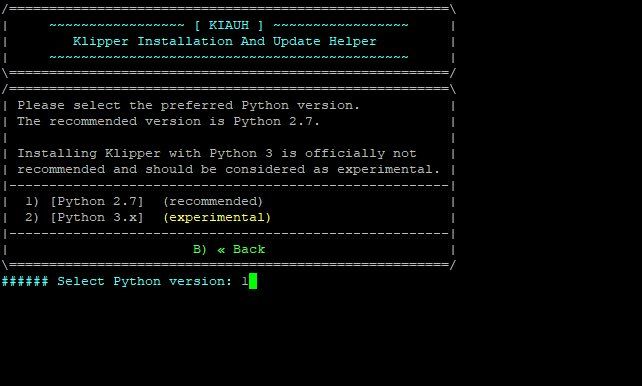

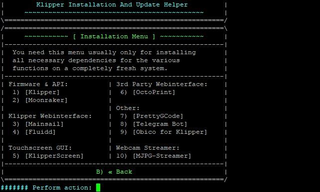

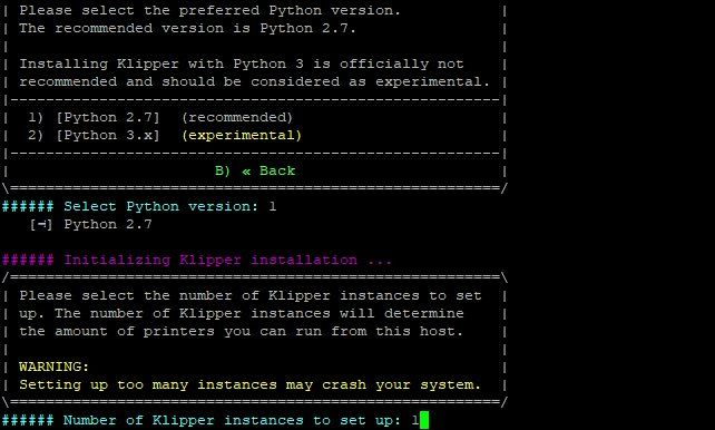

C'est à la première installation de Klipper qu'il faut lui dire combien on veut d'instances.
Extrait de cet excellent tutoriel ( 😄 ) :
Citation
Commençons par installer Klipper via le choix 1 [Install] puis à nouveau 1 [Klipper]
kiauh-2_instllation-menu.jpg.c77b69b39a26950630ef34af2ade4b8e.jpgkiauh-3_install-klipper-choix-version-python.jpg.8e49ba5ebcee89827b9c5f7ec4a13270.jpg
Quelle version de Python veut-on utiliser (sachant que la version 2 n'est plus maintenue mais toujours fonctionnelle. Klipper fonctionne également très bien avec la version 3 de Python 😉  ), puis combien d'instances (imprimantes pilotées), on valide ensuite (la touche ENTRÉE du clavier permet de choisir l'option par défaut (Yes), la lettre en majuscules) :
kiauh-4_install-Klipper-nb-instances.jpg.e3566db1af0b5e56beae307137a4e9b3.jpgkiauh-5_install-Klippeer-en-cours.jpg.ef255bb4ae344f9fb612519c8768c60b.jpg
