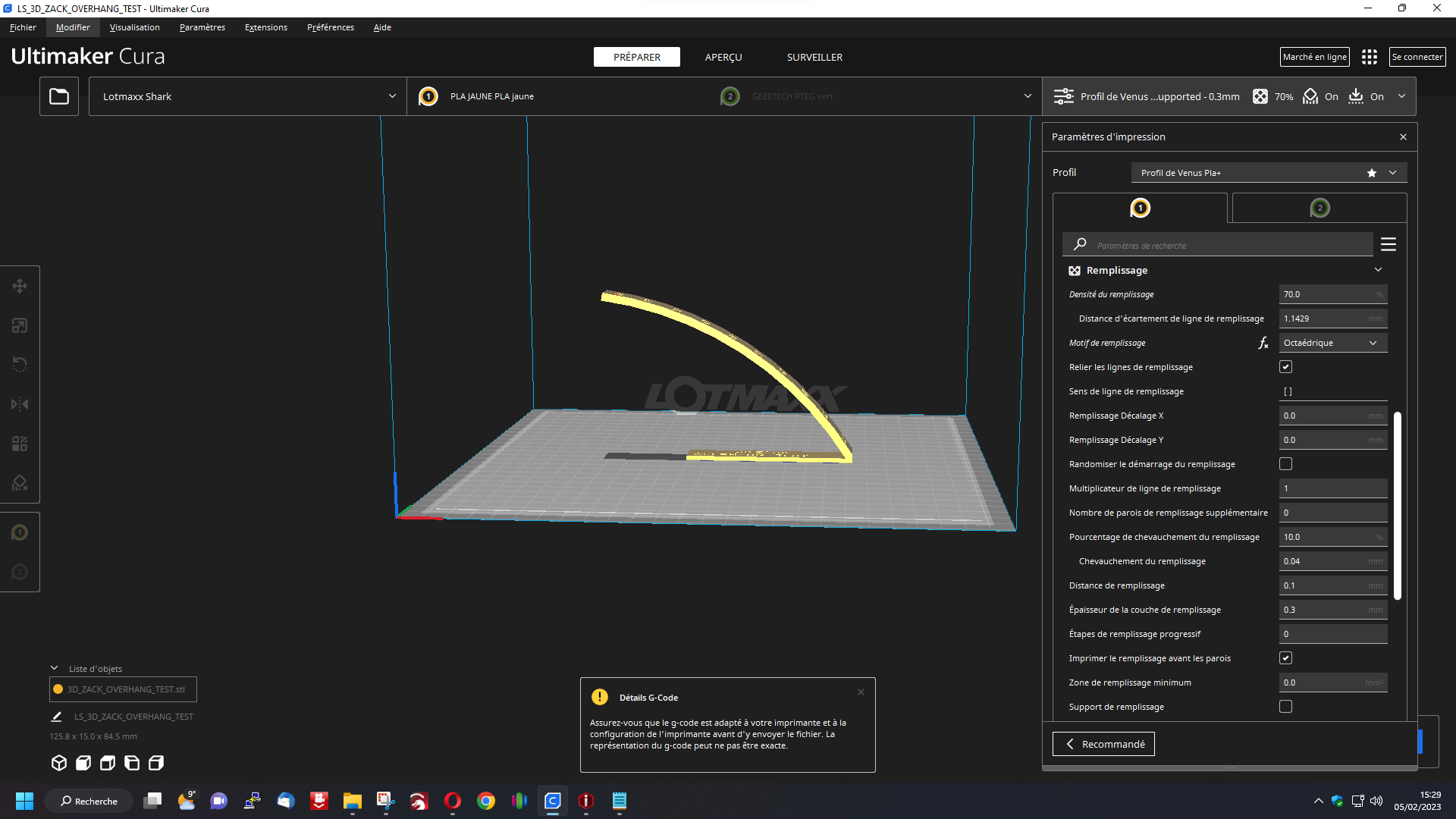

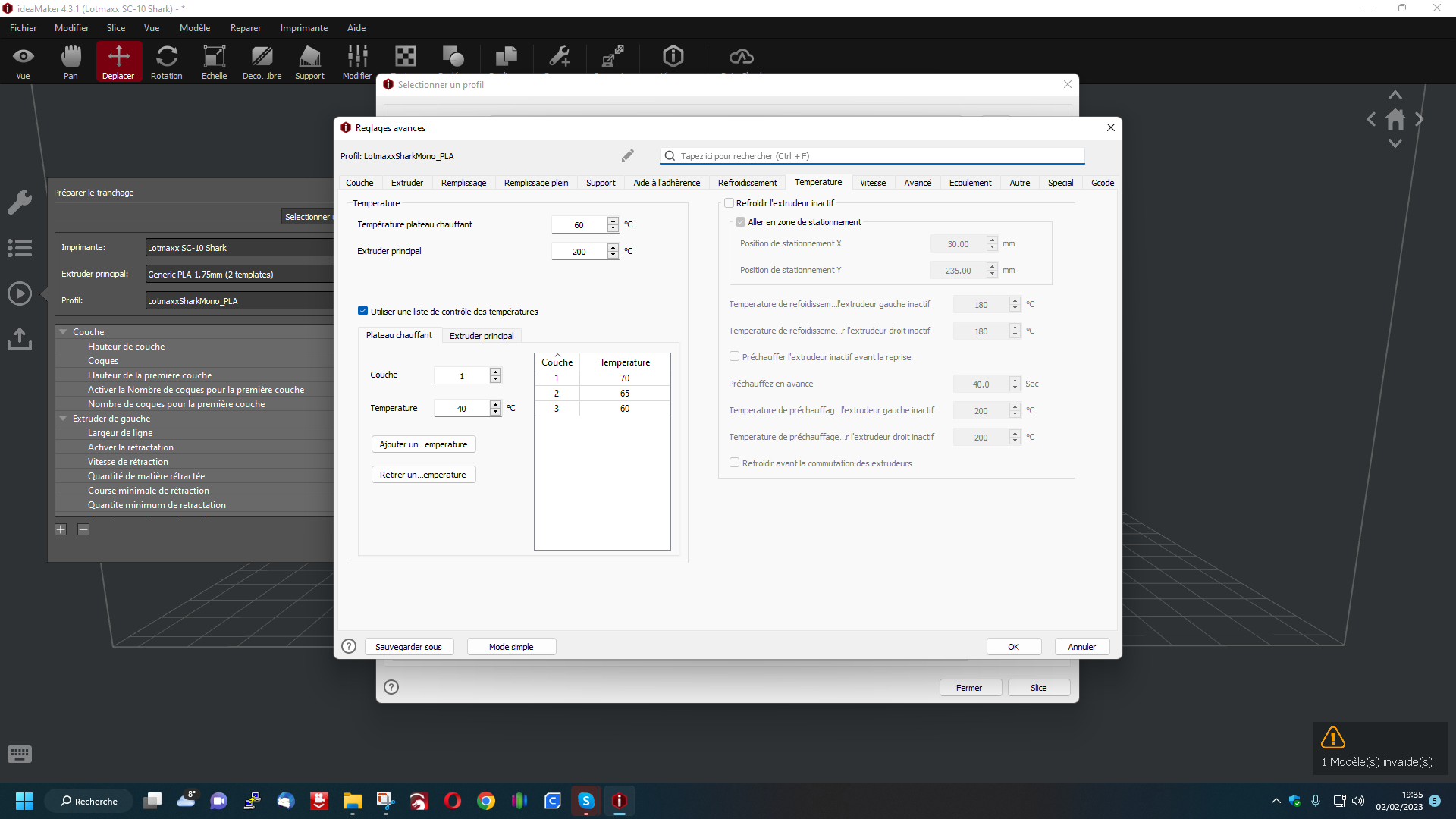

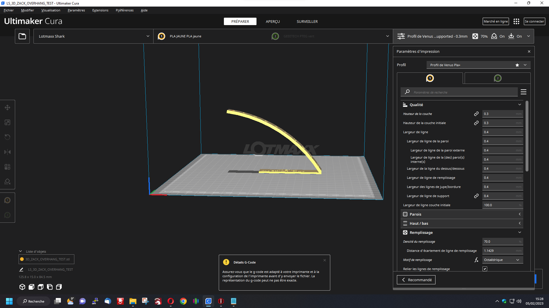

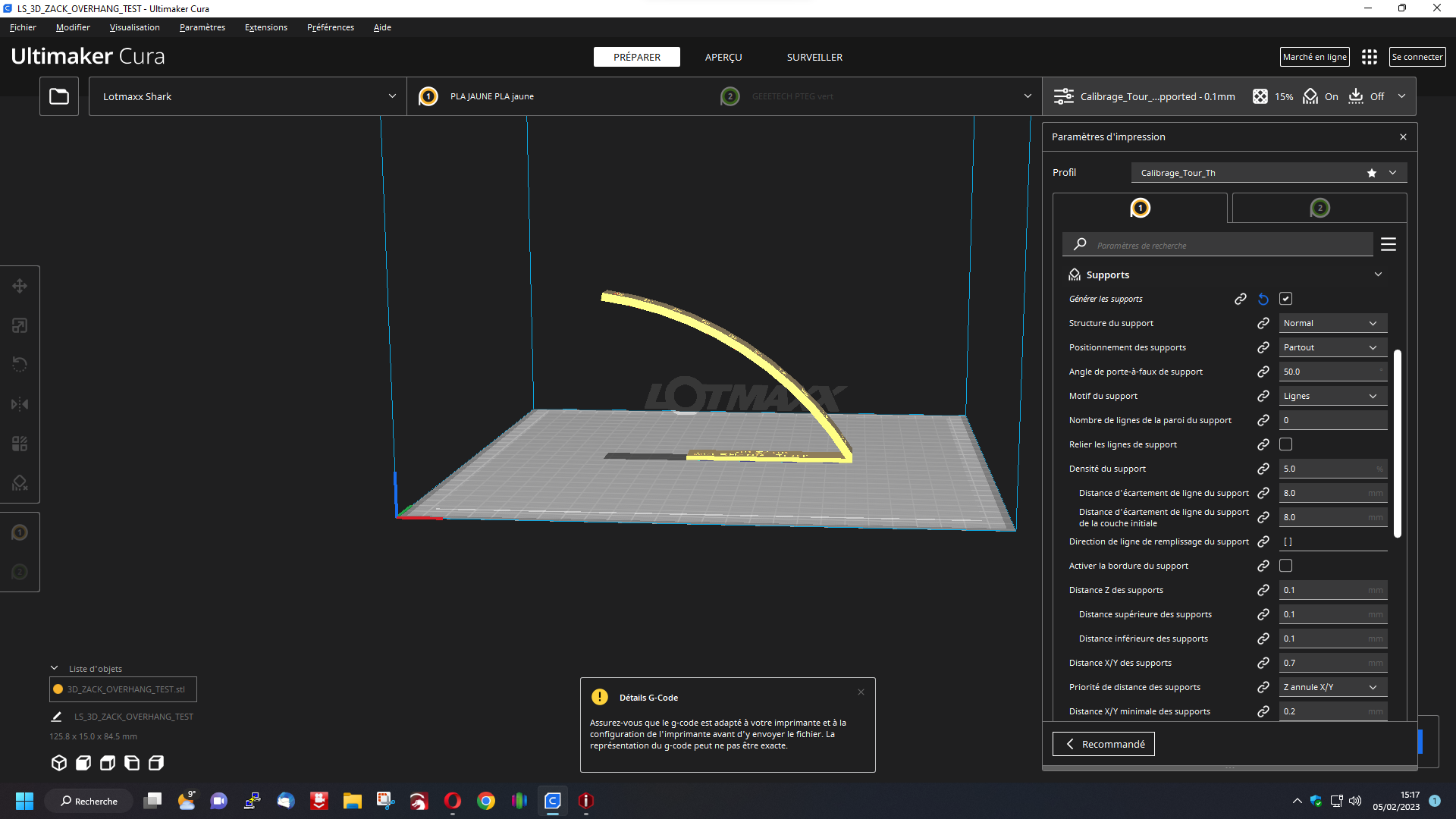

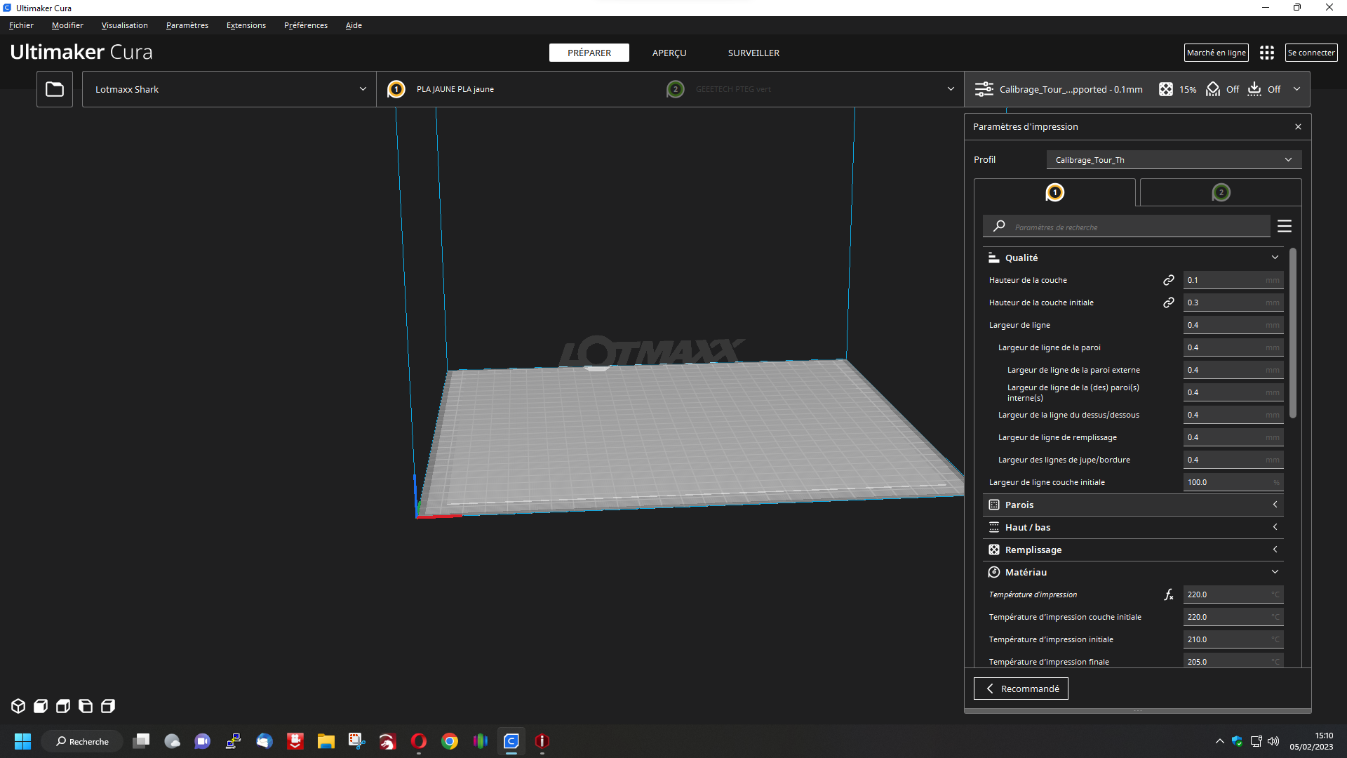

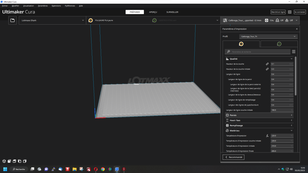

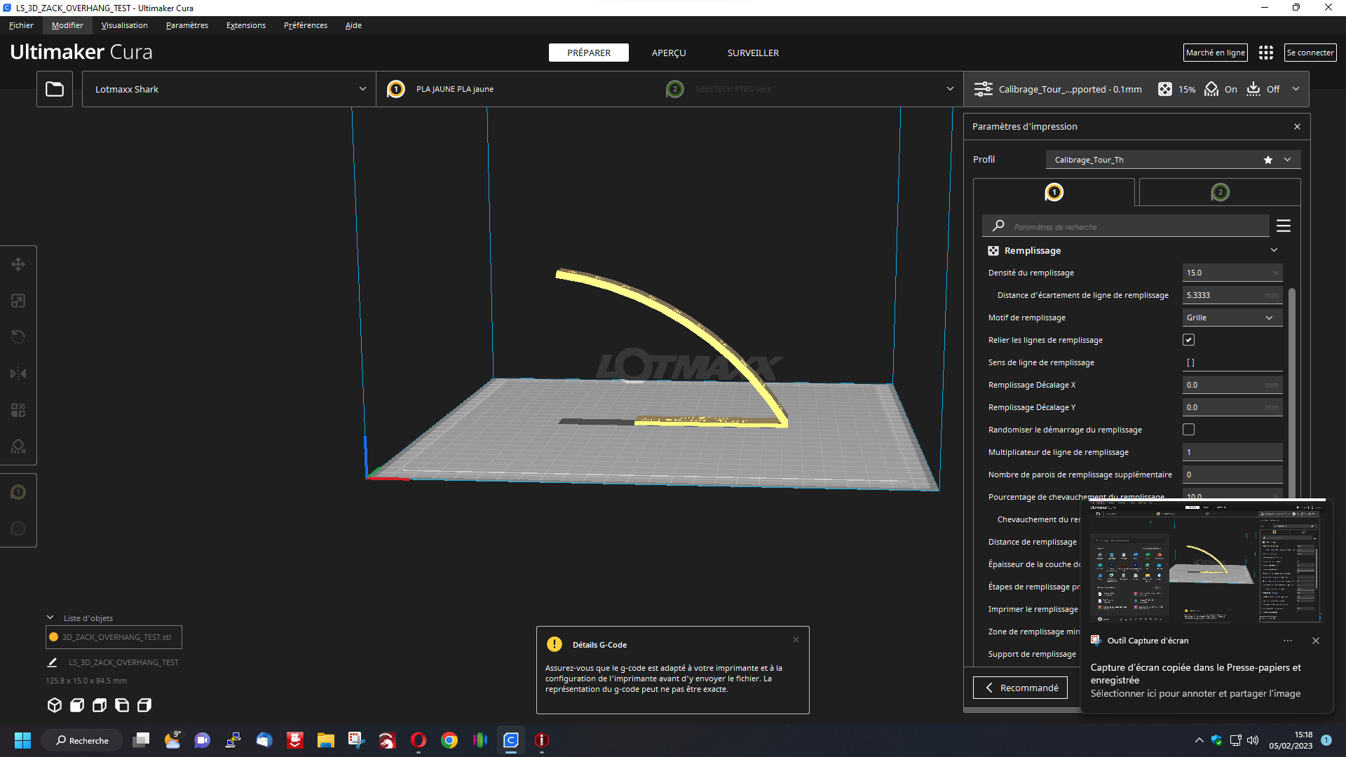

lariflette77 Posté(e) Février 5, 2023 Posté(e) Février 5, 2023 Bonjour, Je ne sais pas si cela pourra résoudre votre problème, je vous mets des captures d'écran de cura avec des paramètres que j'ai utilisé Ainsi que des liens pour la calibration. https://www.thingiverse.com/search?q=calibration%24&page=1&type=things&sort=relevanthttps://www.thingiverse.com/thing:4830307 je ne suis pas un pro de la 3D mais il faut être patient et faire beaucoup de tests.
