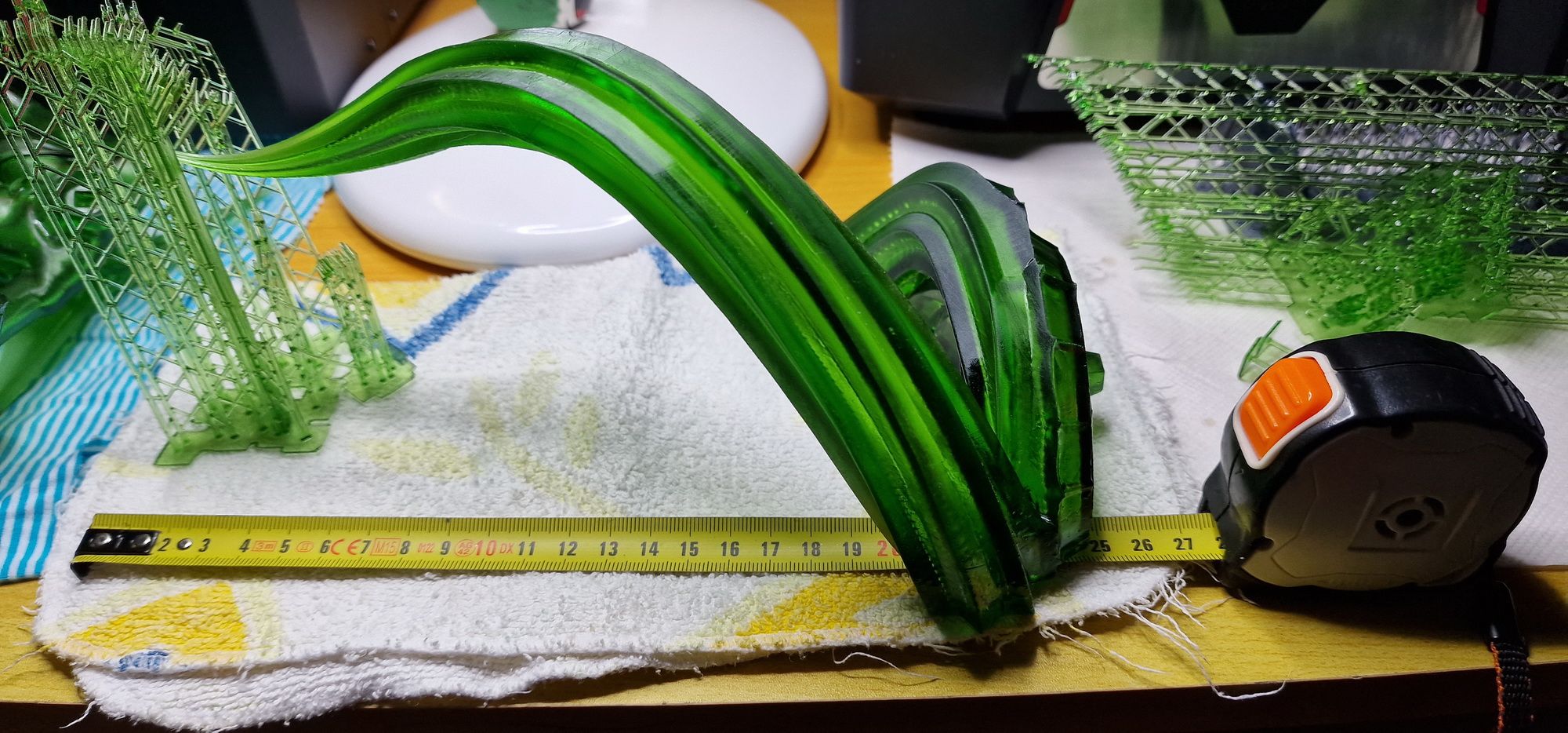

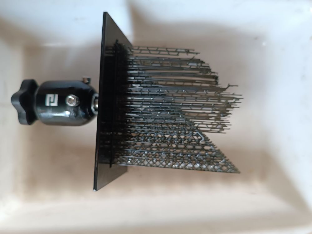

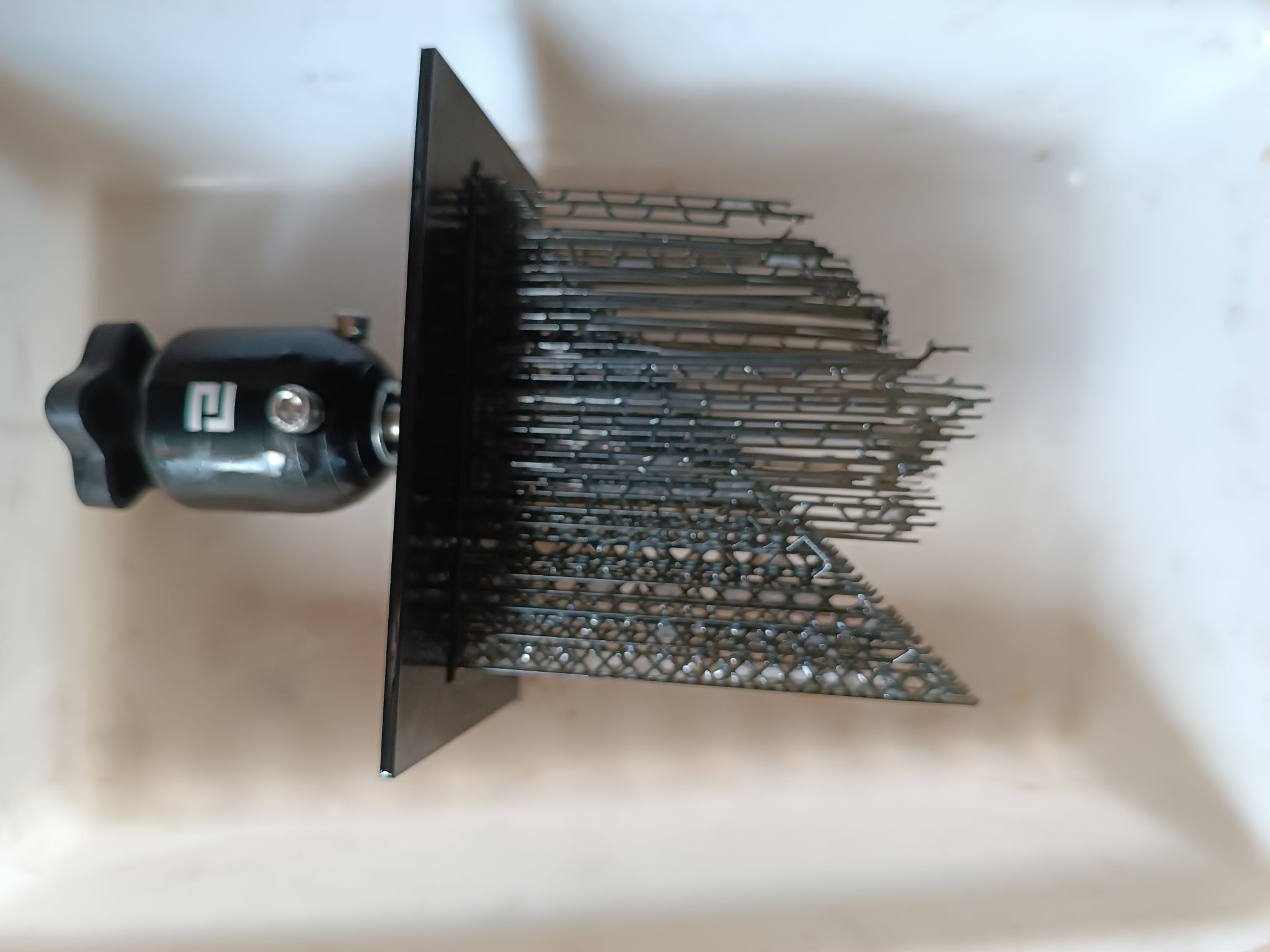

Bonjours a tous, J'ai eu un leger probleme voila je vous mets les photos .Ce que je voulais (la poignée) ne s'est pas imprimer il n'y a que les supports
image.thumb.jpeg.64588256a837d1fb1debd24730bc0ec6.jpegimage.thumb.jpeg.8d9ca5aca18c888073ed16dae6dc4e4e.jpeg

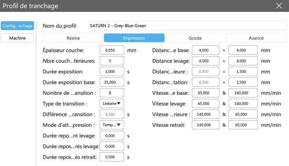

Comment as tu supporté le début ? il faut souvent mettre des supports moyen ou fort le plus tot possible pour garantir que cela tienne.
A tu fait des essais d'impressions pour avoir des temps d'exposition adapté a ta résine ? ( genre les cônes de calibration de Tableflip foundry )

Une impression avec une FDM me semble plus adapté pour une poignée de se type ( il faut aussi noter que les résine "basic" sont très cassante donc pas idéal pour une poignée )

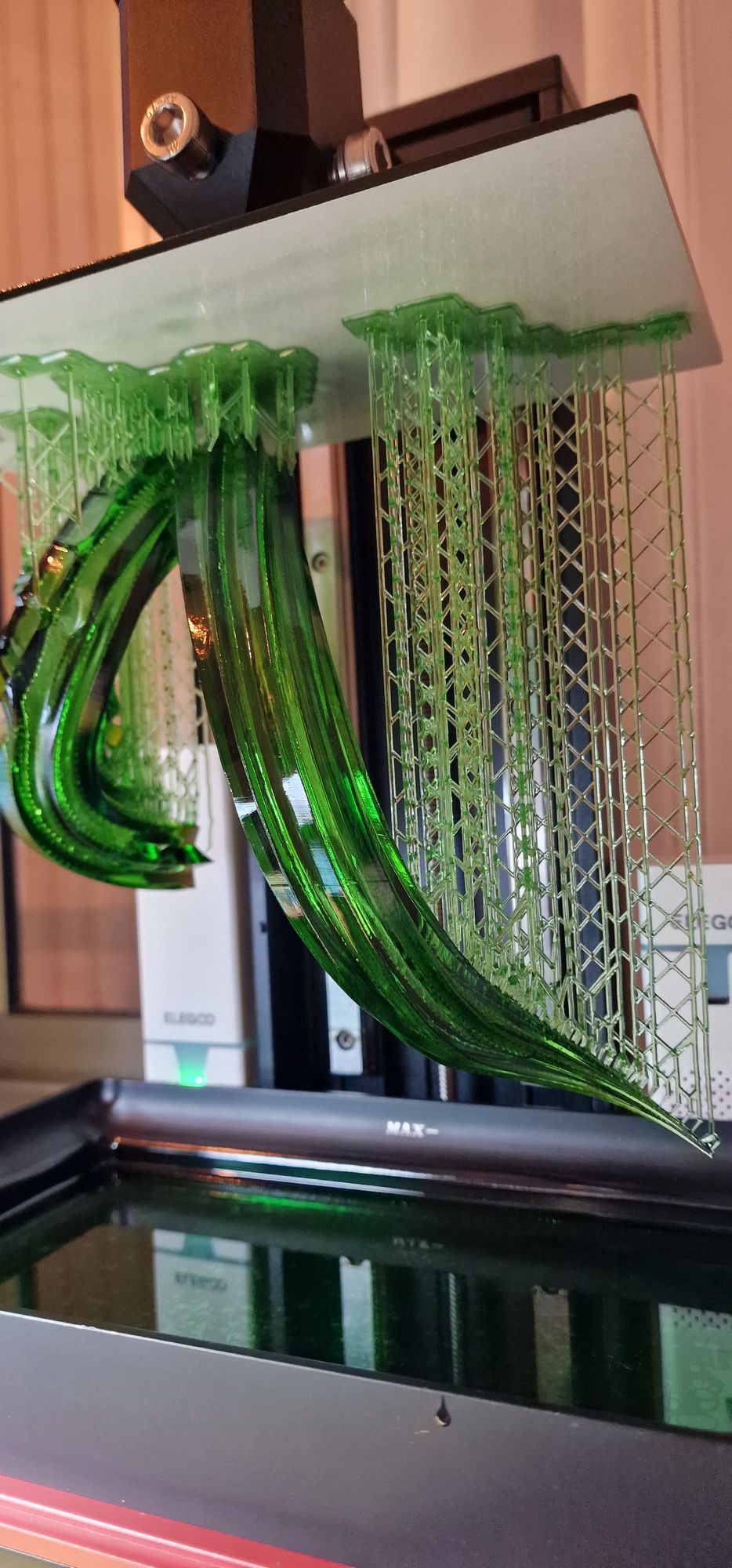

J'ai opté pour une simple poignée de pack de bouteille d'eau ... afin de pouvoir garder la possibilité d'y placer des objets )
image.thumb.jpeg.e3f1fdf462248df750973417f2345f09.jpeg image.thumb.jpeg.3b09472cf5fd2bb61c06a2ebc3bc050e.jpeg

il y a 10 minutes, angryphiphi a dit :
Le problème c'est que la poignée  n'a pas du tout imprimée...
elle est resté sur le FEP car probablement, soit tu n'avais pas mis suffisamment de supports ( des support "moyen" voir des "lourd" et non des "fin" sur ses premières couches ) et/ou que la durée d'exposition des couches normale est insuffisante.

il y a 4 minutes, angryphiphi a dit :
mais comment faire des essai d'impression ?
comme une impression normal ( enfin là tu dois probablement avant devoir filtrer le résine du bac et nettoyer ton FEP ) sauf que l'on fait bien attention d'utiliser un model de test et de noter les durées d'expositions que l'on utilise, température de l'environnement, ...
il y a 36 minutes, PPAC a dit :
Pour le nettoyage ok ,  je le fait systématiquement mais si faut adapter suivant chaque impression des données différentes suivant le modèle je vais consommer des citernes de résine  et un carnet de 100 pages.......
  • Solution
il y a 1 minute, angryphiphi a dit :
Juste a chaque changement de résine ou quand tu as un problème de qualité d'impression. ( chaque résine a ses spécificités )

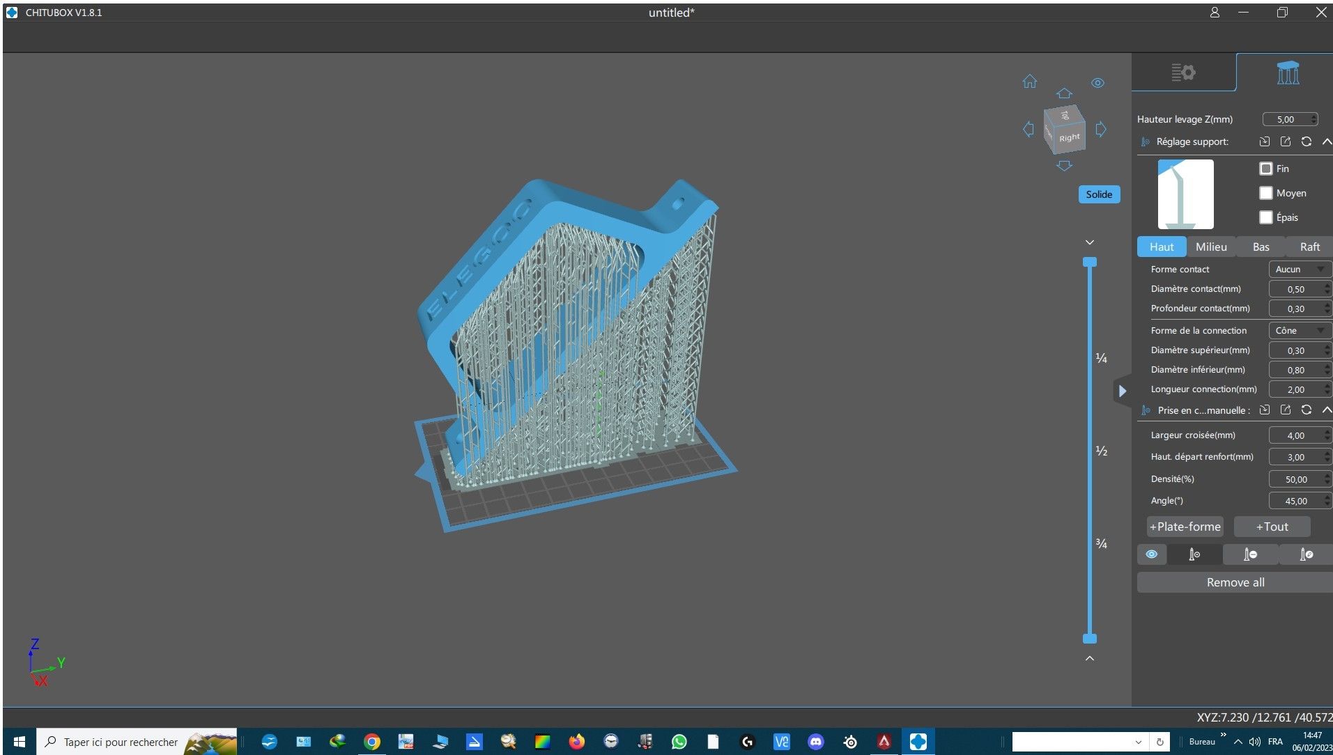

Bonsoir,
Comme @PPAC l'indique, il faut ajuster dans le Soft des paramètres pour chaque résine.
Le nombre de supports semble correct, je pencherais pour les valeurs mise dans ChituBox.
Pour info, une pièce de 25 cm de haut et 17h de print
Socle2Janna.thumb.jpg.9345abb5b36679cd0a08de0ea83a0575.jpgSocleJanna3.thumb.jpg.8b0147d827d8bc23a9dc6bfea19f1123.jpgProfiledeTranchage.JPG.962758032a2a89c364c0c4e499963606.JPG
