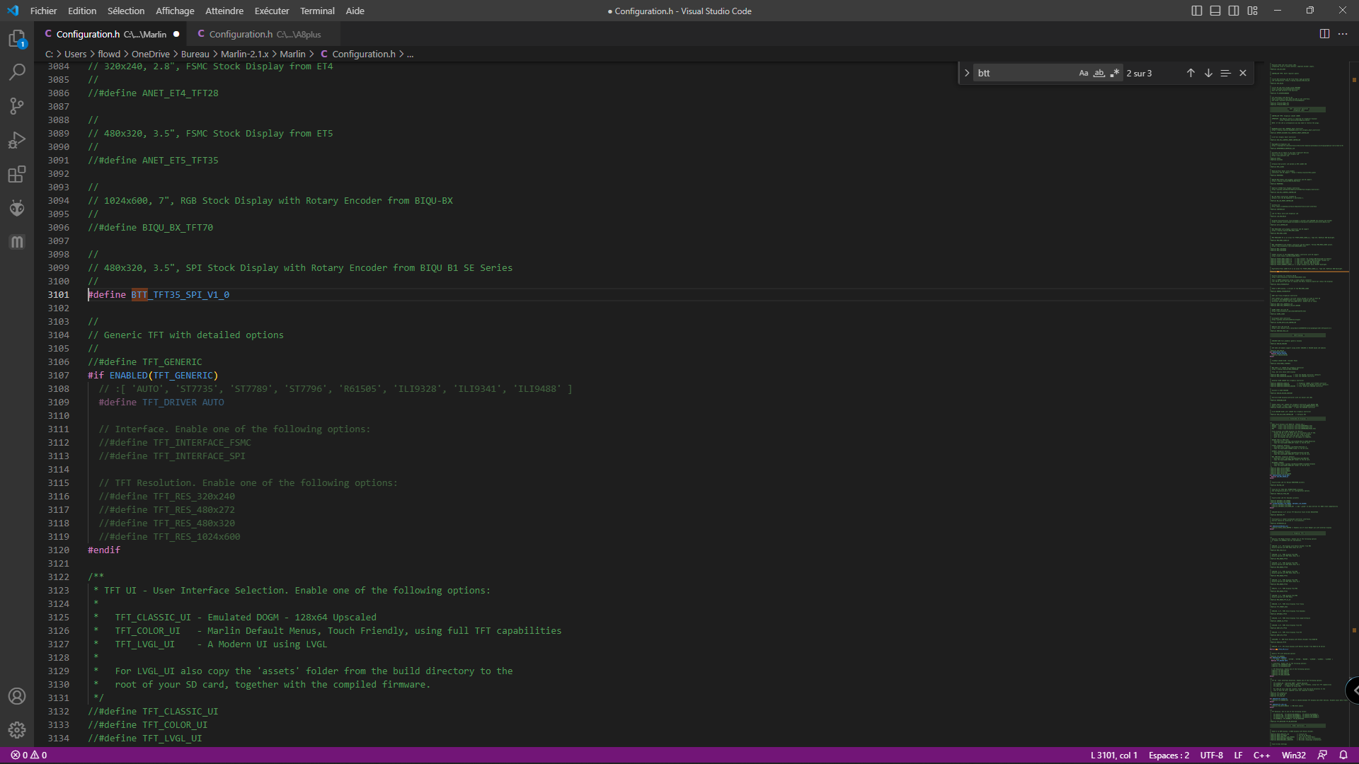

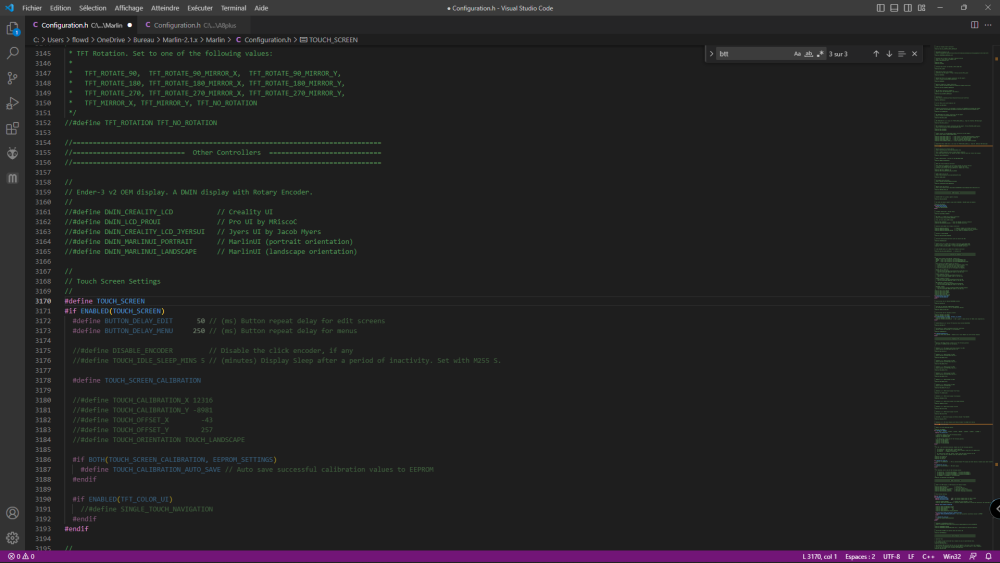

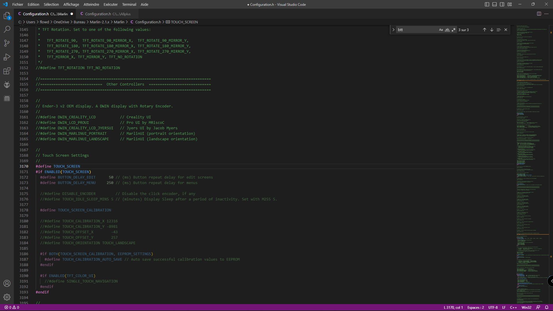

flowd38 Posté(e) Février 12, 2023 Auteur Partager Posté(e) Février 12, 2023 (modifié) pour la config de mon écran qui est un BIGTREETECH TFT35 V3.0.1 je décoche la ligne 3101 et 3170 Modifié (le) Février 12, 2023 par flowd38 Lien vers le commentaire Partager sur d’autres sites More sharing options...
pommeverte Posté(e) Février 12, 2023 Partager Posté(e) Février 12, 2023 (modifié) Salut, Il y a 21 heures, flowd38 a dit : pour la config de mon écran qui est un BIGTREETECH TFT35 V3.0.1 je décoche la ligne 3101 et 3170 non, tu as un écran qui communique en UART et pas en SPI, donc: Le 10/02/2023 at 13:20, pommeverte a dit : @section lcd: l'écran est un //#define REPRAP_DISCOUNT_FULL_GRAPHIC_SMART_CONTROLLER et non le #define CR10_STOCKDISPLAY tu décommentes le 1er et tu commentes le 2nd, ce qui donne: #define REPRAP_DISCOUNT_FULL_GRAPHIC_SMART_CONTROLLER //#define CR10_STOCKDISPLAY Modifié (le) Février 13, 2023 par PPAC Erreur barré sur demande de l'auteur Lien vers le commentaire Partager sur d’autres sites More sharing options...
flowd38 Posté(e) Février 13, 2023 Auteur Partager Posté(e) Février 13, 2023 Ok merci et pour l'écran tactile il y a quelque chose a commenter ? Lien vers le commentaire Partager sur d’autres sites More sharing options...
mikebzh44 Posté(e) Février 13, 2023 Partager Posté(e) Février 13, 2023 Non, le tactile est géré par le firmware de l'écran pas celui de l'imprimante Lien vers le commentaire Partager sur d’autres sites More sharing options...
pommeverte Posté(e) Février 13, 2023 Partager Posté(e) Février 13, 2023 Salut @flowd38, oups, la grosse boulette! , il ne faut pas faire cette modif: Il y a 12 heures, pommeverte a dit : Le 10/02/2023 at 13:20, pommeverte a dit : @section lcd: l'écran est un //#define REPRAP_DISCOUNT_FULL_GRAPHIC_SMART_CONTROLLER et non le #define CR10_STOCKDISPLAY tu décommentes le 1er et tu commentes le 2nd, ce qui donne: #define REPRAP_DISCOUNT_FULL_GRAPHIC_SMART_CONTROLLER //#define CR10_STOCKDISPLAY Comme tu peux le voir dans le tableau de cette page . Il faut laisser la définition: #define CR10_STOCKDISPLAY désolé Lien vers le commentaire Partager sur d’autres sites More sharing options...

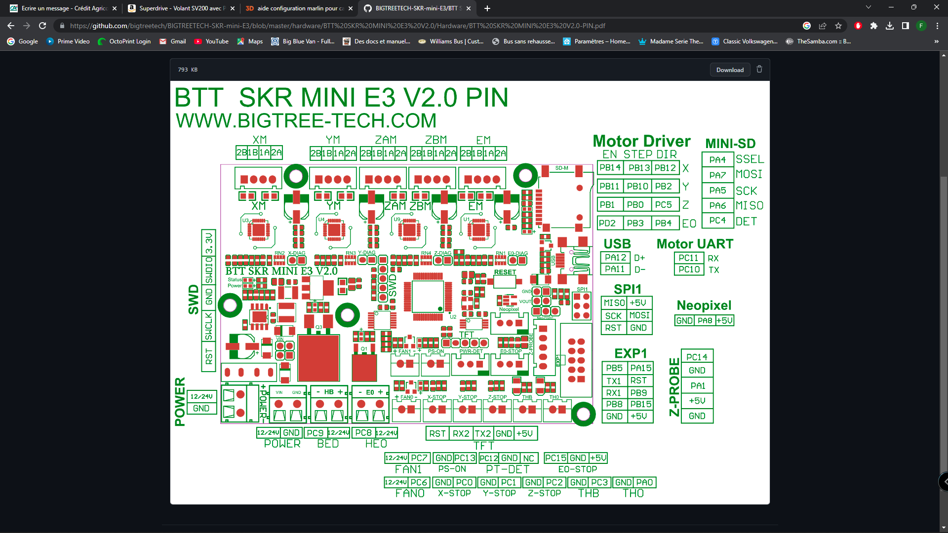

pommeverte Posté(e) Février 15, 2023 Partager Posté(e) Février 15, 2023 Si tu veux de l'aide, il faudrait fournir tes fichiers de config Il y a 3 heures, flowd38 a dit : j'ai un message erreur x_min est-ce que tu peux donner des détails? peut-être une vidéo? le message apparait sur l'écran? il y a 5 minutes, flowd38 a dit : .buse pas centrer sur le plateau tu as cette page qui explique comment faire. il y a 5 minutes, flowd38 a dit : les ventilateurs ne tournent pas lesquels? est-ce que tu as vérifié la tension en sortie de carte-mère? fonctionnent-ils lorsqu'ils sont alimentés en 12V? le ventilateur de refroidissement du filament ne se déclenche que si la commande M106 S... est envoyée ou via le menu de l'écran Lien vers le commentaire Partager sur d’autres sites More sharing options...
flowd38 Posté(e) Février 15, 2023 Auteur Partager Posté(e) Février 15, 2023 (modifié) Pour les ventilateurs le fan1 qui doit tourner tous le temps ne tourne qu'une seconde après le démarrage de l'imprimante. Pour le deuxième ventilateur qui refroidit la buse il ne fonctionne pas avec le ventilateur qui est a l'avant par contre si j'inverse les branchement avec l'autre le ventilateur fonctionne et varie en fonction de ce que je lui demande a l'écran. Je viens de voir que le sens de branchement est important C bon j'ai trouvé ventilateur qui refroidit la buse HS. Par contre le petit en 40x40 qui ne tourne pas et la led sur la CM ne s'allume pas . Enfin juste la seconde au démarrage de l'imprimante Question si je veux brancher un ventilateur pour refroidir la CM je le branche ou? Directement sur l'alimentation ? Modifié (le) Février 15, 2023 par flowd38 Lien vers le commentaire Partager sur d’autres sites More sharing options...
pommeverte Posté(e) Février 15, 2023 Partager Posté(e) Février 15, 2023 (modifié) Tu pourrais le brancher sur le connecteur FAN2 et utiliser la fonction USE_CONTROLLER_FAN qui déclenchera le ventilateur lorsque les moteurs seront activés. Sinon, si tu as branché le ventilateur du radiateur sur le connecteur FAN1, alors tu peux le déclencher automatiquement lorsque la température de la buse est supérieure à une certaine valeur. Pour ça, il suffit de décommenter/paramétrer les lignes suivantes du fichier configuration_adv.h: #define E0_AUTO_FAN_PIN FAN1_PIN #define EXTRUDER_AUTO_FAN_TEMPERATURE 50 #define EXTRUDER_AUTO_FAN_SPEED 255 // 255 == full speed Modifié (le) Février 15, 2023 par pommeverte Lien vers le commentaire Partager sur d’autres sites More sharing options...
flowd38 Posté(e) Février 15, 2023 Auteur Partager Posté(e) Février 15, 2023 moi j'ai fan0 et fan1 le fan0 marche bien il sert a refroidir le filament ( la petite led verte a coter est allumer ) par contre le fan1 ne marche pas ( juste 1 seconde au démarrage la led et le ventilo tourne ) Lien vers le commentaire Partager sur d’autres sites More sharing options...
pommeverte Posté(e) Février 15, 2023 Partager Posté(e) Février 15, 2023 Oups, désolé, j'ai pris le schéma de la V3 . Donc en effet, tu n'as pas de FAN 2. Le ventilateur de la carte pourra être alimenté directement par l'alim générale ou, au pire, en parallèle du ventilateur du radiateur. il y a 36 minutes, flowd38 a dit : par contre le fan1 ne marche pas ( juste 1 seconde au démarrage la led et le ventilo tourne ) c'est normal, c'est une sortie pilotée par le microcontrôleur. S'il ne donne pas l'ordre d'alimenter le ventilateur, ça ne risque pas de fonctionner . C'est pour ça que je t'ai conseillé ce paramétrage: Il y a 1 heure, pommeverte a dit : #define E0_AUTO_FAN_PIN FAN1_PIN #define EXTRUDER_AUTO_FAN_TEMPERATURE 50 #define EXTRUDER_AUTO_FAN_SPEED 255 // 255 == full speed PS: je ne comprends pas pourquoi tu refuses de fournir tes fichiers de config. Ce serait largement plus simple pour te répondre . Ça éviterait de faire des hypothèses ... Lien vers le commentaire Partager sur d’autres sites More sharing options...
