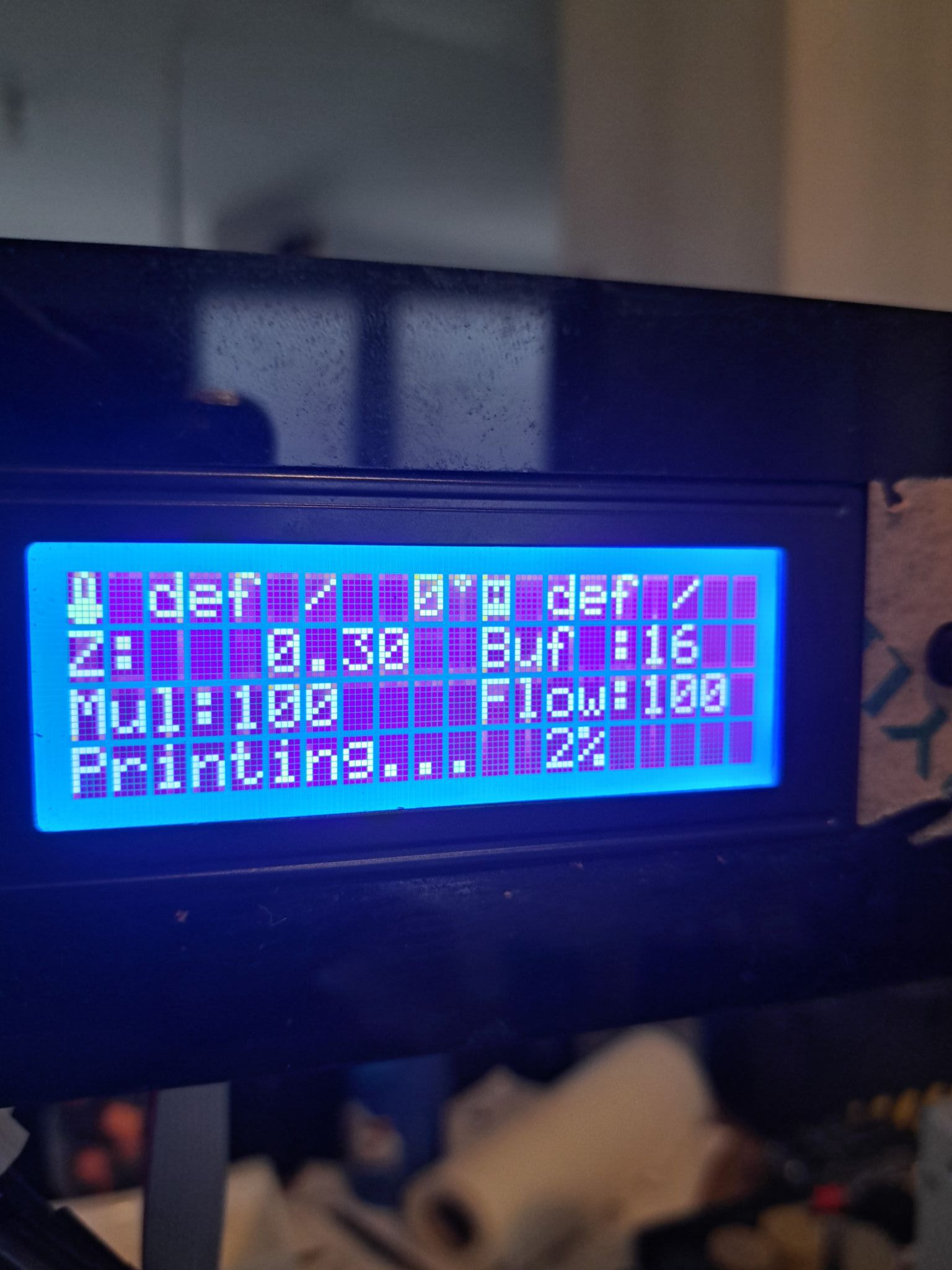

Quand je vais sur preheat pla rien ne se passe. L'extrudeuse est neuve mais rien ne chauffe.
Si je fais directement peint l'imprimante se met en route sans que le plateau ou l'extrudeuse ne chauffent.

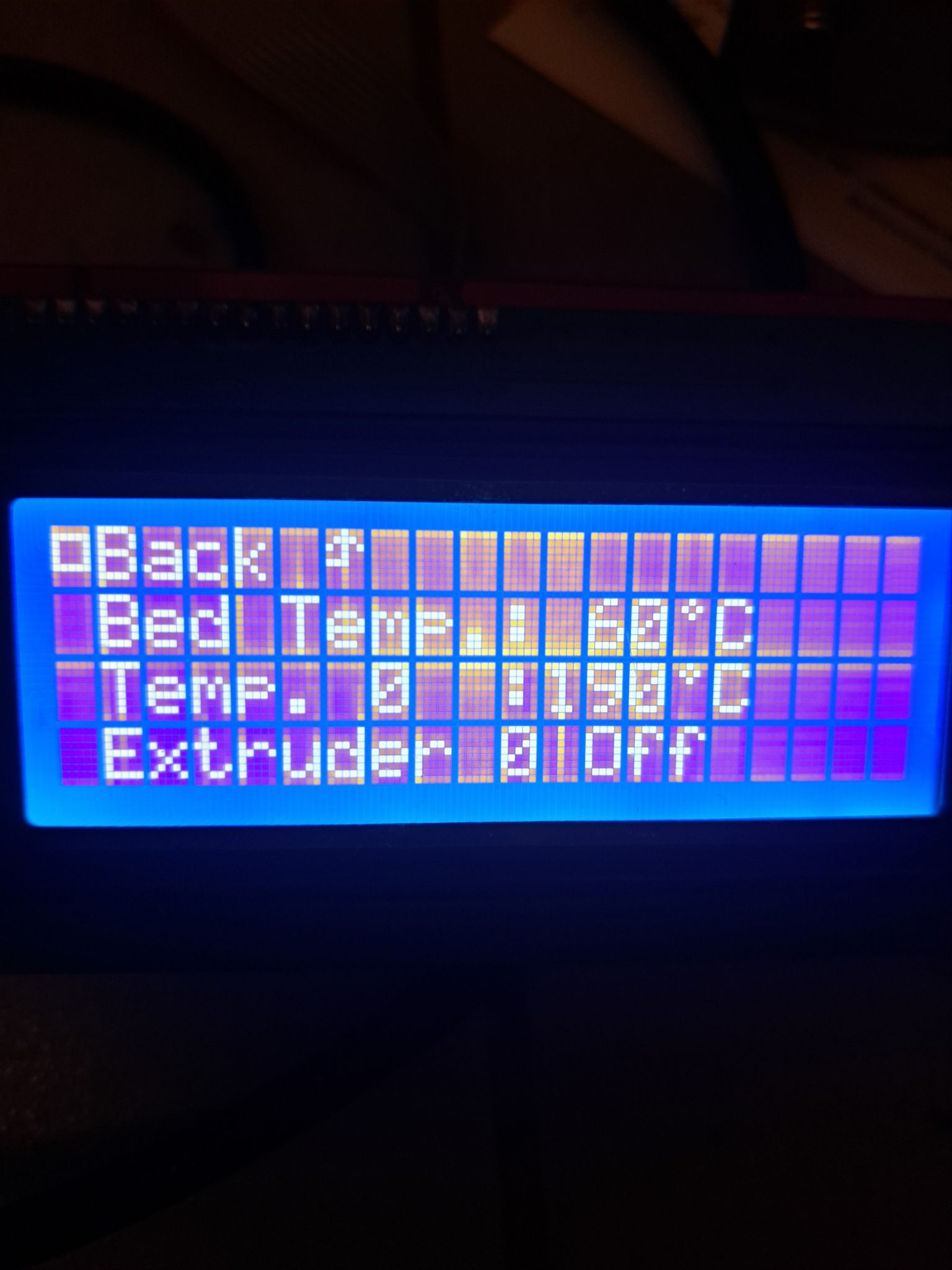

Voici ce que j'ai quand je clique sur extrudeur.
Là, le bed est vraiment à 60° ? Quand tu le touches, c'est bien chaud ?
Idem pour la tête d'impression, sans pour autant mettre le doigt dessus, hein 😄 ?
190°, c'est dans la plage d'impression du filament PLA que tu veux imprimer ? C'est normalement marqué sur la bobine et/ou sur le carton de la bobine.

Ah oui, donc ta photo, c'est les consignes de chauffe mais si tu vas sur l'écran principal de Marlin, tu as bien des T° d'afficher ?
Tu devrais au moins avoir le bed et la buse à la T° de la pièce (à quelques degrés près).

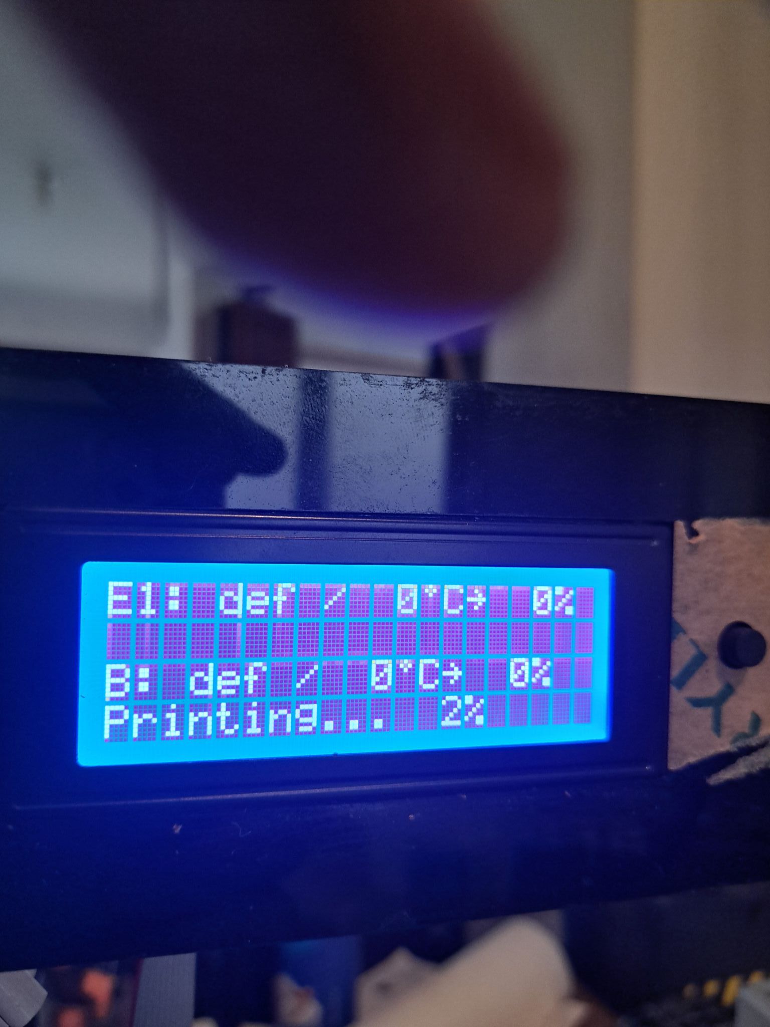

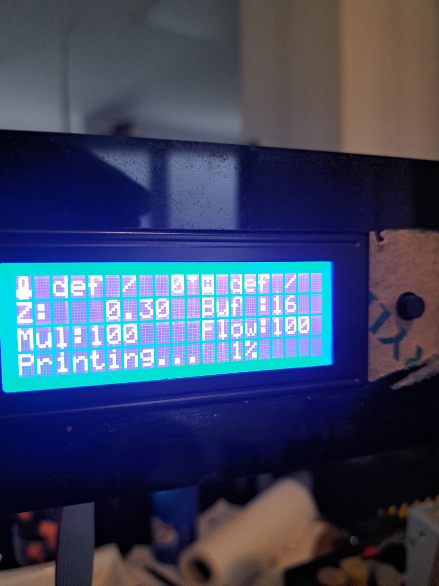

Def dans la ligne E1 et B veut dire que tes thermistances (les composants qui mesurent la température de l'extrudeur (E1) et du plateau (B) sont HS ou en tout cas mal branchées.
Cela avait déjà été dit dans ton autre sujet :
Donc tant que tu auras Def à l'écran au lieu d'avoir la T° approximative de la pièce quand tu allumes l'imprimante, c'est pas la peine de faire des préchauffage ou des impressions.
Reste à appliquer les tests déjà fournis dans ton autre sujet et tu peux acheter un multimètre pour l'occasion, ça sert toujours 😉
J'insiste là dessus, tant que tu verras ces deux "def", ton imprimante ne CHAUFFERA PAS, c'est une sécurité non désactivable du firmware.
Ta seule et UNIQUE solution est de découvrir pourquoi une des tes thermistances est considérée comme défectueuse.
Petit hint, c'est souvent celle de la tête d'impression, les fils étant très fragiles.
