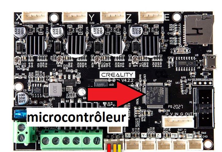

Salut @TTorion,
Si le microcontrôleur de ta carte mère V4.2.2 est un STM32F103RET6 ou GD32... alors, tu pourrais tester le firmware de ce message dont les fichiers de configuration sont fournis plus bas dans le sujet.
Si c'est un STM32F103RCT6, je compilerai une version adaptée.
photo de la carte pour identifier le microcontrôleur:

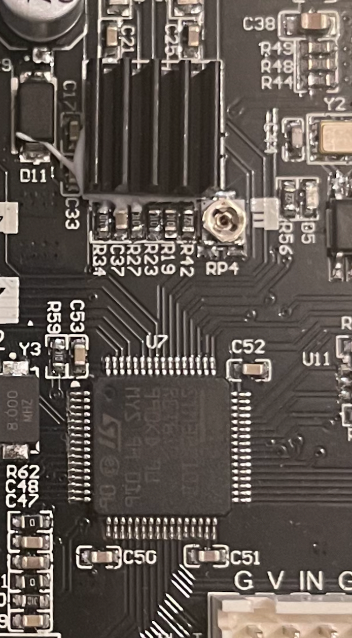

Salut @pommeverte merci pour ton message voici une photo de ma carte mere c'est un peu effacé mais j'ai l'impression qu'il s'agit d'une STM32F103RET6, qu'en pense tu ?

voici une photo de ma carte mere c'est un peu effacé mais j'ai l'impression qu'il s'agit d'une STM32F103RET6, qu'en penses-tu ?
je suis d'accord, c'est bien un STM32F103RET6

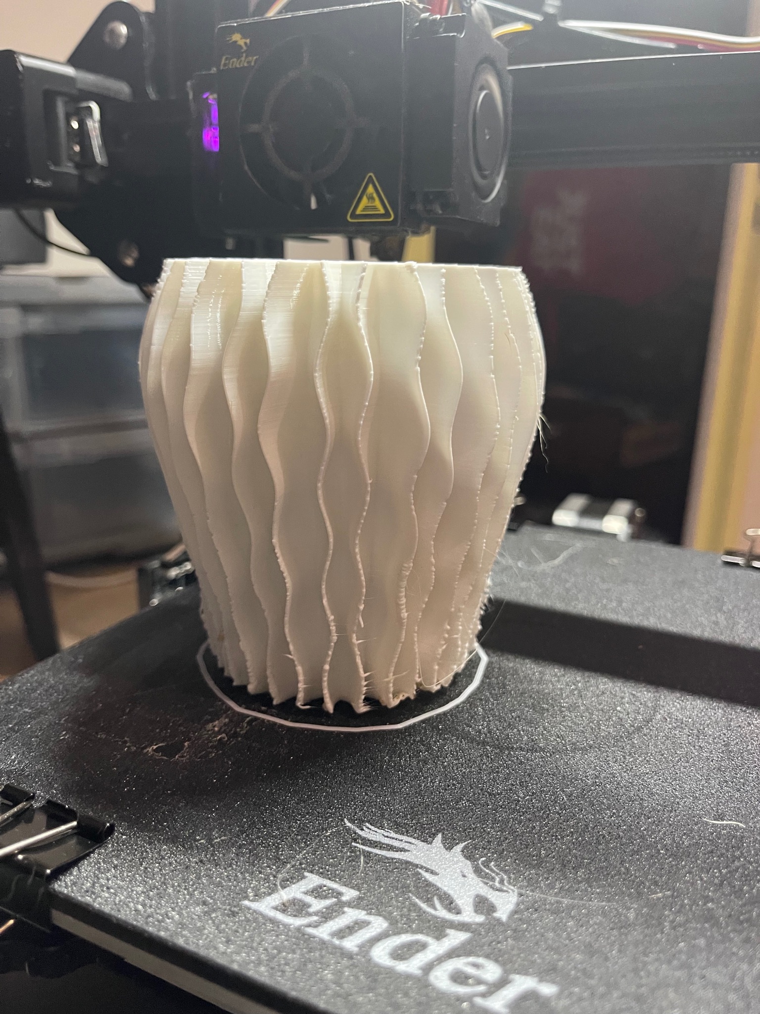

voila une photo j'ai régler le souci d'adherence mais sa na pas été facile et je dois refaire le lit régulièrement.
je trouve que l'impression n'ai pas terrible sur cette piece par exemple, juste avant jai fait un cube de test et il était parfait

  1. tu pourrais utiliser une bordure de 5 ou 6 lignes et non une jupe
  2. est-ce que les ressorts de ton plateau sont suffisamment comprimés? tu pourrais les visser complètement et les dévisser de 6 tours avant de régler le plateau
  3. est-ce que tu fais un nivellement de ton plateau? voir ce message pour plus de détails
il y a 52 minutes, TTorion a dit :
les défauts sont liés à la forme de la pièce mais aussi aux paramètres de rétraction. Est-ce que tu as calibré la rétraction en suivant cette page, par exemple? quelle distance et vitesse de rétraction as-tu dans le trancheur (slicer)?

les resorts sont bien comprimé mais quand je comprime les 4 le plateau n'ai pas a niveau j'ai le coter droit qui est toujours plus bas
pour le nivellement j'ai lu ton message mais je n'ai pas bien compris, je dois modifier le G Code dans cura c'est sa ? et demander la mise en place de nouvelle calibration avant impression ?
il n'y a pas de lien sur la page pour la rétractation, peux tu me la renvoyer, pour la distance j'ai mis 6 et la vitesse 45
il y a 26 minutes, TTorion a dit :
oui. La solution préférée est la 2nde. Tu imprimes le fichier SauveMatrice.gcode du message et tu ajoutes M420 S1 juste en dessous du G28 de ton Gcode de démarrage dans cura. Si tu souhaites que la compensation s'atténue jusqu'à 2mm de haut, tu peux remplacer M420 S1 par M420 S1 Z2.

@pommeverte bah ecoute j'ai l'impression que tout fonctionne j'ai imprier 2 grosses pieces de 14-15h d'impresssion sans defaut donc je pense que le problème est régler.
