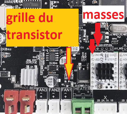

Salut @RIPOFE,
Es-tu sûr que tu as branché le ventilateur sur le connecteur Fan1?🤔 car c'est le seul qui permet de faire varier la vitesse du ventilateur. Les autres sont directement reliés au 24v et à la masse, ce qui expliquerait pourquoi ton ventilateur tourne dès la mise sous tension de l'imprimante 🥴

Si tu es branché sur FAN1, alors il se pourrait que le transistor Mosfet Q2 ait un problème 🥴.

Salut,
Si le ventilateur tourne alors que tu envoies un M106 S0 ou un M107, c'est que le transistor est passant. 2 possibilités:
  • le transistor est HS
  • la sortie du microcontrôleur est HS
Pour le savoir, il faudrait mesurer la tension sur la tension de la grille du transistor lorsque la commande est à 0% (M106 S0 ou M107 ) et à 100% (M106 S255). Si la tension passe de 0V à 5V, c'est que le transistor est HS. Si la tension ne varie pas, c'est la sortie du microcontrôleur qui a un problème 🥴.
Que le ventilateur soit à courant continu ou brushless ne change rien.
il y a 16 minutes, RIPOFE a dit :
J'ai vérifié la CM sans rien remarqué et ai branché le ventilo sur la prise Fan 3 iso Fan 2 sans résultat
il faudrait plus de détails: simple contrôle visuel? sans résultat = ??? normalement, le ventilateur doit tourner en permanence puisque sur les connecteurs FAN2 et 3, il est directement alimenté en 24V.

Je déterre un peu ce topic mais j'ai la même panne.
J'ai donc testé le transistor et j'ai une tension qui évolue. J'en déduis donc qu'il est HS. Je vais tenter de le remplacer..
Quelqu'un connaitrait-il la réf de ce composant ?
Merci à vous !

Salut,
Il y a 19 heures, Dejo a dit :
Il y a la réf 337D dessus mais rien sur le net
par contre, il y existe le FDN337N dont les caractéristiques sont relativement meilleures (capacitance Ciss) que le AO3400 (A09T).

dans quelles conditions et où as-tu fait ces mesures? sur la grille du mosfet par rapport à la masse? sans activer le ventilateur?

J'ai testé le composant comme indiqué sur la photo..
Cependant j'ai un doute sur la précision de la mesure, mon voltmètre n'a rien d'une bête de concours.
Ceci dit, j'ai reçu les FDN337N et l'ai soudé. Et ça marche !!
Merci à toi ! 😉
