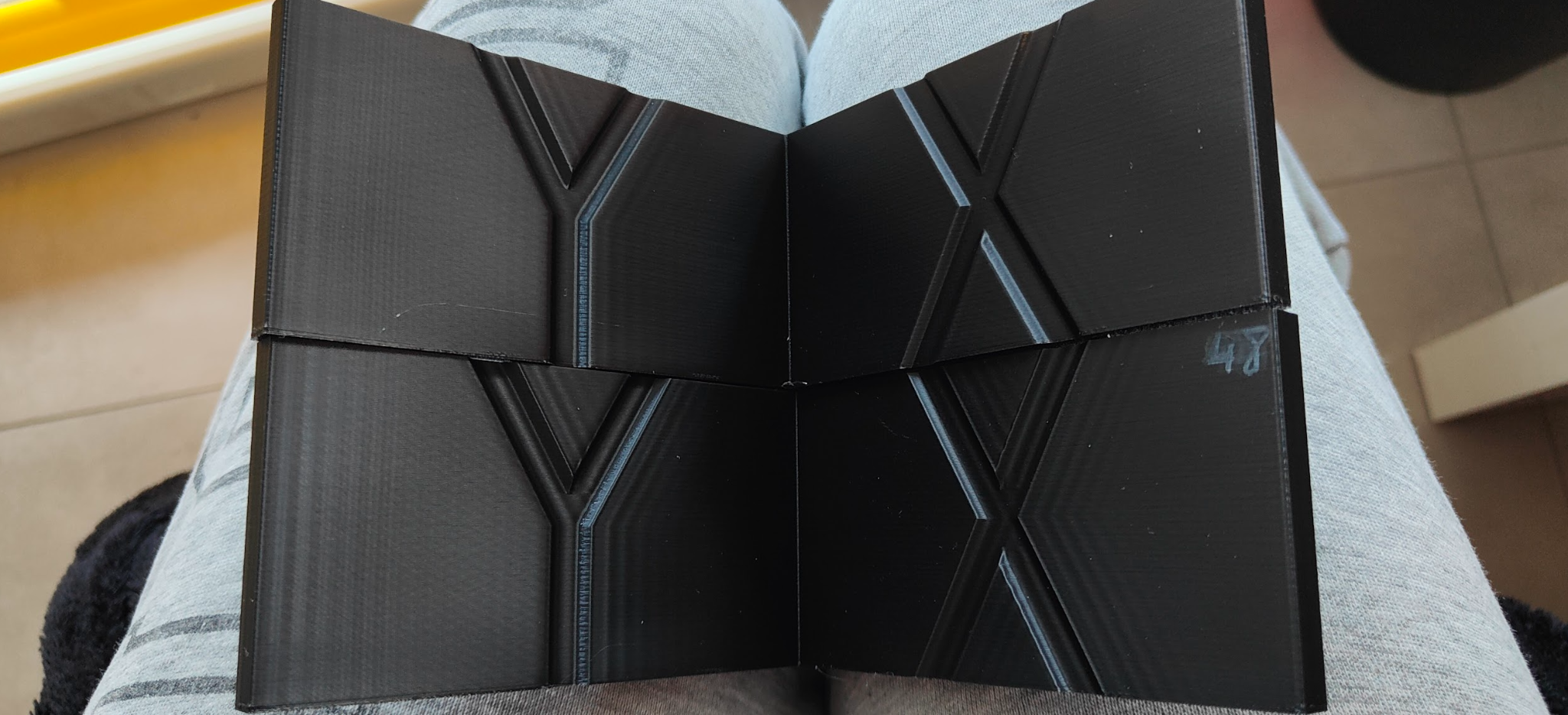

SckyzO Posté(e) Février 13, 2023 Posté(e) Février 13, 2023 Salut tout le monde, je me permet de venir demander un peu d'aide sur un problème dont j'ai bien du mal à comprendre le sens. J'ai acheté un FYSETC Portable Input Shaper, je l'ai connecté en USB à Klipper avec l'avoir correctement initialisé. Tout se passe bien je lance les différents tests pour auto calibrer la résonnance des axes de l'imprimante. J'ai imprimé en PLA ce modèle : https://www.printables.com/model/309923-flsun-v400-portable-input-shaper-mount Mais les résultats qu'il me sort sont complètement faux. D'après le calcul manuel, mes valeurs devrait être : [input_shaper] shaper_freq_x: 38.40 shaper_type_x = mzv shaper_freq_y: 33.05 shaper_type_y = mzv Mais le module FYSETC me donne ces valeurs : #*# [input_shaper] #*# shaper_type_x = mzv #*# shaper_freq_x = 48.2 #*# shaper_type_y = mzv #*# shaper_freq_y = 50.0 J'ai bien vérifié que le module était bien vissé ... Mais il me retourne tjrs ces valeurs. Et effectivement lorsque j'imprime un test, mon résultat est affreux. Je suis à la recherche d'idée pour savoir pourquoi cela ne fonctionne pas. Si qqn à une idée Merci

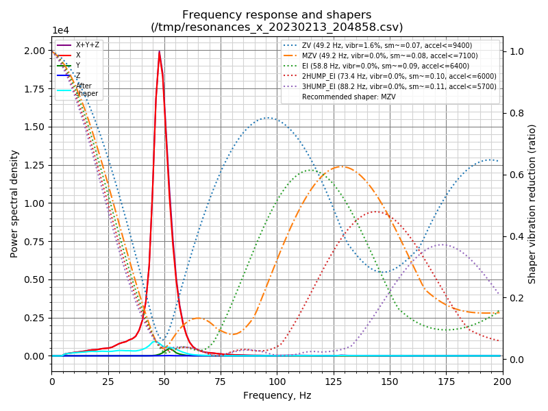

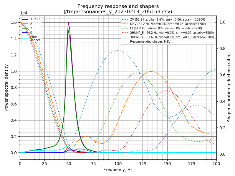

SckyzO Posté(e) Février 13, 2023 Auteur Posté(e) Février 13, 2023 Hello, merci de vos questions, alors pour répondre en premier en @MrMagounet 20:46 accelerometer values (x, y, z): -666.185348, -689.485948, 9696.697840 20:46 ACCELEROMETER_QUERY 20:47 Axes noise for xy-axis accelerometer: 15.373475 (x), 21.231872 (y), 8.976123 (z) 20:47 MEASURE_AXES_NOISE Et ensuite @methylene67 J'utilise le cfg de Cyril pour déclarer le Fytsec # _ _ ____ _ _ _____ # /\ | | | |___ \| || | | ____| # / \ __| |_ _| | __) | || |_| |__ # / /\ \ / _` \ \/ / ||__ <|__ _|___ \ # / ____ \ (_| |> <| |___) | | | ___) | # /_/ \_\__,_/_/\_\_|____/ |_| |____/ # # ADXL345 Configurations - Flsun Speeder Pad # # Guislain Cyril [mcu PIS] serial: /dev/serial/by-id/usb-Klipper_rp2040_E66160F42382B537-if00 [adxl345] cs_pin: PIS:gpio13 spi_software_sclk_pin: PIS:gpio10 spi_software_mosi_pin: PIS:gpio11 spi_software_miso_pin: PIS:gpio12 axes_map: x,-z,y [resonance_tester] accel_chip: adxl345 probe_points: 0, 0, 20 Et ci-dessous les graphs : CALIBRATE X CALIBRATE Y Ca correspond à ce que je vous décrit ... C'est fou ça ...
MrMagounet Posté(e) Février 14, 2023 Posté(e) Février 14, 2023 Oui alors la je comprend pas en effet ton ADXL345 semble fonctionné correctement le le graph remonte bien les valeurs que tu nous a indiqué a quelques yota près.
methylene67 Posté(e) Février 14, 2023 Posté(e) Février 14, 2023 Tes courbes sont belles en tout cas, peu de parasites, un seul pic bien net. Donc maintenant ça c'est les valeurs de l'IS par ADXL, ton soucis était le delta avec les valeurs calculées par toi-même, c'est à dire ? La méthode d'imprimer une pièce et de mesurer les fluctuations ? Que ce soit les valeurs calculées et les valeurs mesurées, elles sont globalement cohérentes (aux environ des 50 Hz). Par contre le Delta, pourrait venir d'une erreur de mesure de ta part (et de la part du principe de mesure moins précis qu'avec l'accéléromètre). Comme cela, je dirais que tu n'as pas de problème. https://www.klipper3d.org/fr/Resonance_Compensation.html

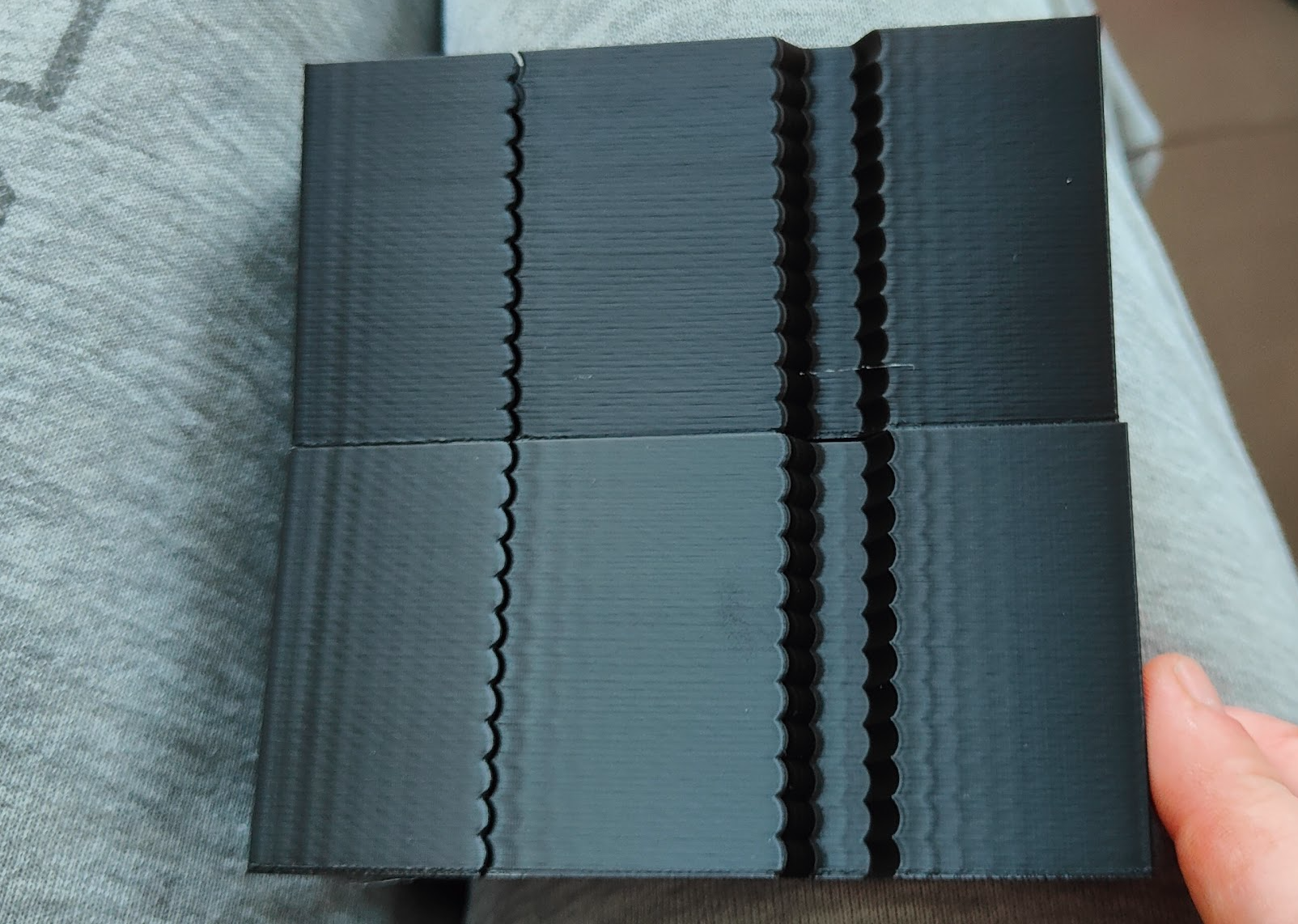

SckyzO Posté(e) Février 18, 2023 Auteur Posté(e) Février 18, 2023 Concrètement, voici la différence entre l'input shaping que j'ai calculé à la main (environ 38X/35Y) et celui du bas qui est calculé par l'input shaping automatique du module FYTSEC et en vrai c'est encore plus flagrant. ... 1
SckyzO Posté(e) Février 18, 2023 Auteur Posté(e) Février 18, 2023 (modifié) Il y a 8 heures, Foxies a dit : Je n'ai pas lu l'ensemble du sujet mais quand tu le fais manuellement, tu le fais avec des vitesses qui s'approchent de tes vitesses d'impressions alors que l'Input Shaper avec l'accéléro est plus ou moins statique et te donne des vibrations de l'ensemble de ta structure. L' IS-ADXL sert plus pour les cartesiennes (structure/mécanique qui vibrent à +120mm/s) mais rarement pour les deltas sauf si tu mets 1kilo de plus sur ton effecteur (cela réduira les artéfacts d'impression). Edit= IS manuelle vs IS-ADXL. Ouais clairement. Pourtant je suis avec un profil en mode vase, à 100mm/s pour le test ADXL manuel. Bref ouais je suis vraiment déçu de l'ADXL ... suis je le seul à voir ceci ? du coup comme tu dis @Foxies j'ai l'impression que pour les deltas ce n'est pas énorme la résonance. La structure est déjà très dure contrairement à une cartésienne c'est vrai. Bon en tout cas le sujet est ouvert ici Sur reddit aussi qqn en parle : c'estr un peu ma conclusion .... Modifié (le) Février 18, 2023 par SckyzO 1
