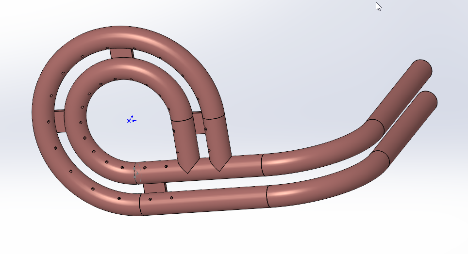

je prépare depuis quelques mois le passage de mon ender 5 en refroidissement par 2 Birdair (2 circuits concentriques voir image) il me fallait donc me faire une cintreuse qui soit capable de gérer tout ça.
La cintreuse doit être capable de 2 cercles de roulage, mais de caler la fin du tube au bon endroit.

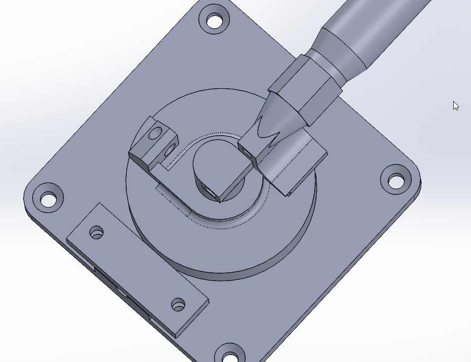

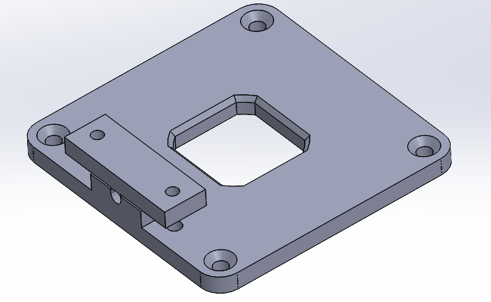

Voici la base de la cintreuse
Elle sera vissé sur mon établi, avec ensuite dessus la partie enclume et guide

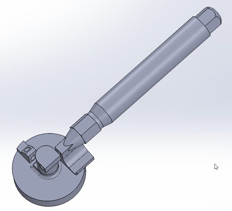

La poignée sera traversée par une tige filetée afin d'avoir un peu de raideur et j'ai une deuxième enclume adaptée pour le 2° Ø d'enroulement.
Pour la visserie, je reste sur du standard, vis axe pour le pivot et insert RUTHEX que je trouve sur amazon pour tout la partie insert à fondre dans le plastique.
La question, les pièces, je compte faire en PETG en 4 couches pleines plus remplissage en gyroïde genre 50%, est ce que ça vous parait suffisant ?

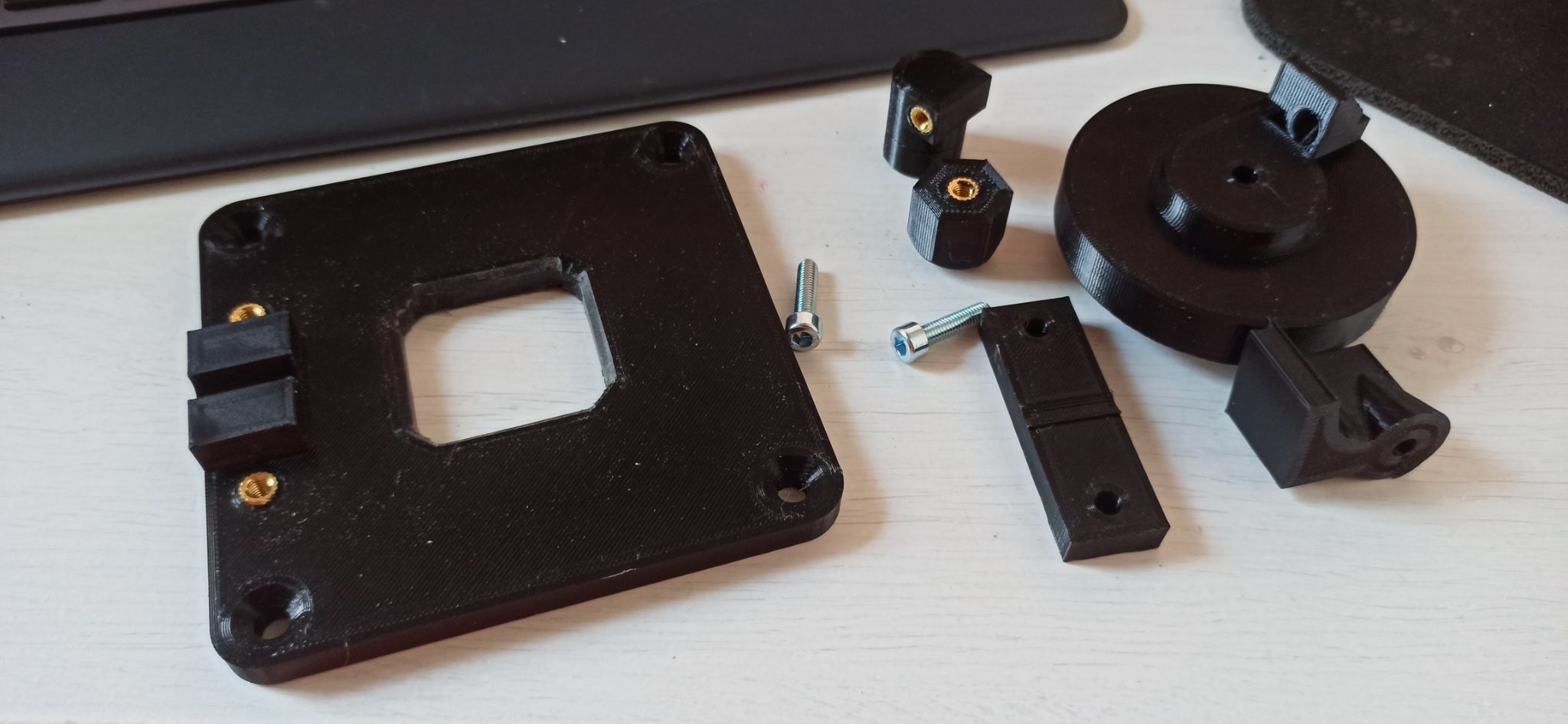

ça y est, ça commence à imprimer, par contre, comme un boulet, les éléments qui s'insèrent dans la platine, j'ai fait juste pour juste, du coup bah tant pis je joue de la lime.
J'ai pour la première fois testé les embouts pour la mise en place des inserts, ça change de la pointe qui les fait partir dans tout les sens. un vrai plus.
La poignée est en cours d'impression, me reste un peu de visserie que je dois recevoir dans la semaine.

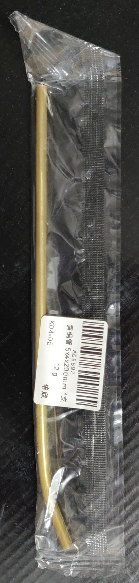

Salut,
Je viens de recevoir un tube en laiton de Ø5ext / Ø4int qui était censé être droit 😱:
Citation
dans le match entre ta cintreuse en PETG et le tube, je mettrais un billet sur le tube car lorsque j'ai essayé de le décintrer, j'ai dû bien forcer 😅
Modifié (le) par pommeverte
En effet, le tube a gagné!!!!! 😄 je te dois un billet..
Du coup, je dois recevoir des tubes en cuivre pour refaire un essai. le tube laiton est vraiment beaucoup trop raide pour ce genre de courbure..
