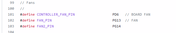

à ma connaissance il n'y a que 3 ventilos pilotés.
Je ne sais plus lequel du PG13 ou du 14 pilote le refroidissement filament.
Alors comment ils sont pilotés, je ne sais plus dans quel fichier c'est
Pour la chauffe cartouche, il n'y a qu'une seule sortie.

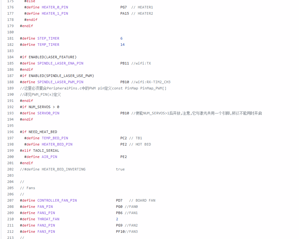

Il y a 6 heures, fred5976 a dit :
sérieux? 🤔 parce que dans le fichier de définition de la carte, il y a tout ce qu'il faut:
#define HEATER_0_PIN                        PG7  // HEATER1
#define HEATER_1_PIN                        PA15 // HEATER2
#define TEMP_0_PIN                          PC3   // TH1
#define TEMP_1_PIN                          PC0   // TH2
#define FAN_PIN                             PG0 //FAN0
#define FAN1_PIN                            PB6 //FAN1
#define FAN2_PIN                            PG9 //FAN2
#define FAN3_PIN                            PF10//FAN3
et avec la forêt de broches qu'il y a au milieu de la carte, y'a pas moyen de trouver son bonheur? attention, je ne dis pas qu'il ne faudrait pas ajouter 1 ou 2 mosfets pour piloter le matos, mais y'a peut-être moyen d'éviter l'usine à gaz que @Robocop est en train de nous pondre, non? 😜

Le 02/03/2023 at 20:28, pommeverte a dit :
Le connecteur au milieu de la carte déporte la cartouche chauffante, x-stop, z-stop, 1 extrudeur, 1 capteur filament, 2 ventilos et la T° buse.
Par contre, je suis étonné des définitions de pin, que tu cites, @pommeverte. Ce ne serait pas les pins des 446.
J'ai vérifié physiquement sur mes 103 pour dual extrudeurs, il n'y a que 1 fan (pour refroidissement de la carte), les 2 autres sont déportés.
Le heater 1, c'est pour le bed, le 2 pour la buse.

Salut @fred5976,
il y a 37 minutes, fred5976 a dit :
C'est bien pour ça que je comptais sur toi pour me corriger 😋. J'ai simplement regardé ce fichier: pins_TRONXY_F446.h puisque c'était l'environnement des sources de @Robocop 😅.
Si c'est cette carte, alors pour la chauffe, si tu n'utilises pas de module wifi, tu pourrais prendre une de ces broches: PB12,13,14,15
Pour la lecture de la température de la 2ème tête, j'essaierais de souder un fil sur la patte PA2 pour faire l'acquisition d'une thermistance. Oui, il faut savoir vivre dangereusement 🤪
