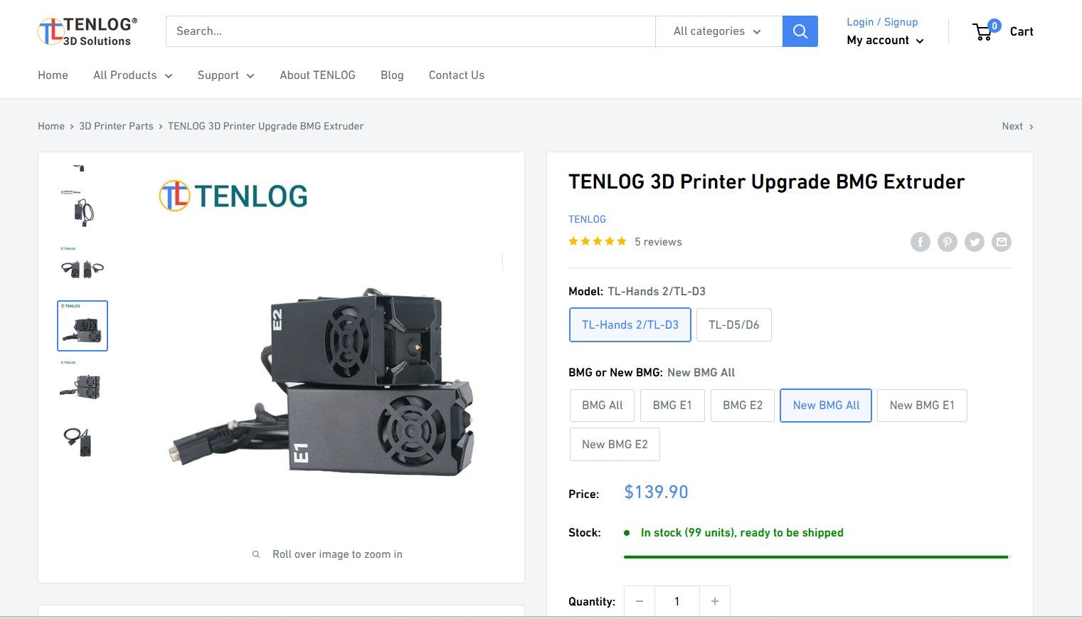

dan40 Posté(e) Mars 3, 2023 Partager Posté(e) Mars 3, 2023 nouvelles têtes BMG avec 3 ventilateurs. Lien vers le commentaire Partager sur d’autres sites More sharing options...

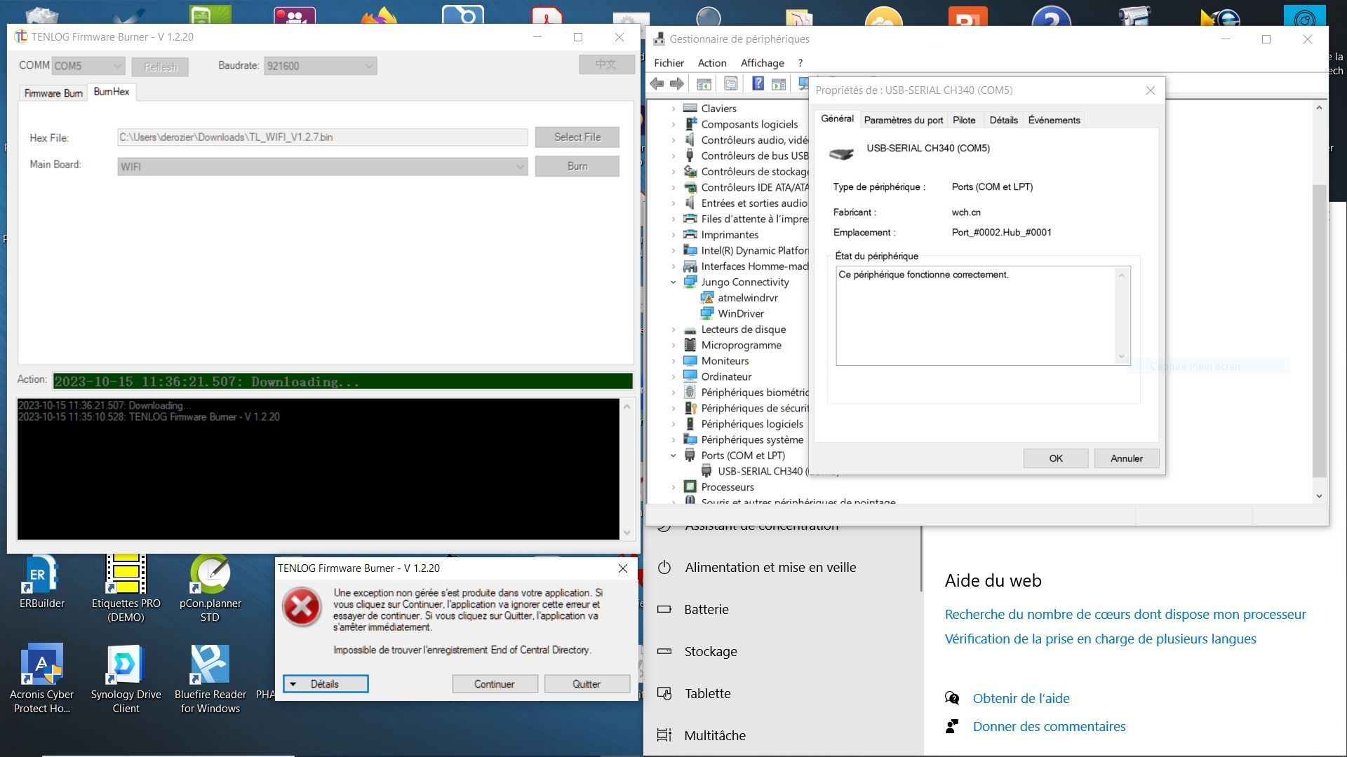

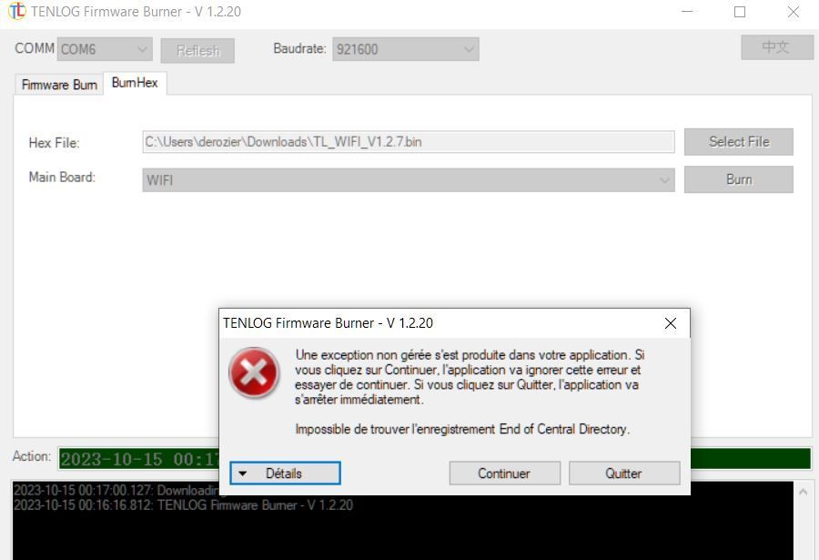

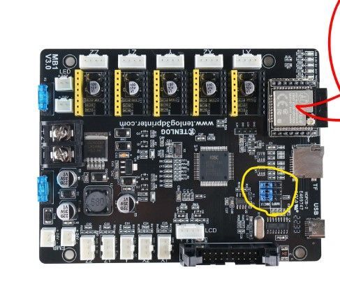

vincentder Posté(e) Octobre 14, 2023 Partager Posté(e) Octobre 14, 2023 (modifié) Bonsoir, Je viens de mettre à niveau ma TL D3 Pro avec : une nouvelle carte mère 32 bits + platine HotBed le tous équipé de CI 2209 + extrudeur2 BMG (avec double ventilo) + nouveau LCD TJC4827X243_011N_P02. Mais plein de problèmes... j'ai pourtant bien suivi vos précieux conseils (qu'on ne trouve nulle part ailleurs!...). Le firmware de l'écran à l'air d'être presque bien installé (UI TJC4827X243 V:2.2.32) , celui de la carte mère aussi(D3 V2.0.8.044). Pour l'écran un problème dans le menu Setting->X2 : quand je veux changer la valeur 367.00 en tapant l'écran il part directement au menu Leveling !! Pour la carte mère les fins de courses ne fonctionnent pas du tout (ce sont des optiques) par exemple ceux des axes Z ne s'allument pas ! (comme s'il y avait une inversion de polarité! ceux de l'axe X sont allumés mais sont inopérants (quand je lance un déplacement de l'extrudeur et que j’obstrue la fourche il continue à se déplacer et cogne en fin de course. Pour programmer le firmware du module Wifi j'ai bien suivi les instructions, lors de l'envoie du fichier avec firmware burner il détecte bien le port com, tente d'envoyer TL_WIFI_V1.2.7.bin mais immédiatement une erreur apparait (voir pic). On peut voir qu'en sélectionnant WIFI la vitesse de transfert passe automatiquement 921600 baud ! j'ai vérifié sous windows (10 pro 64bits) la vitesse max du port est de 128000 baud je ne sais pas si c'est dû à ça??? donc wifi inutilisable. Je suis très déçu de tenlog j'ai bien peur d'avoir perdu 244€ ... Si vous pouvez m'aider... un grand merci. Modifié (le) Octobre 14, 2023 par vincentder plus rien ne fonctionne !!! Lien vers le commentaire Partager sur d’autres sites More sharing options...
vap38 Posté(e) Octobre 15, 2023 Auteur Partager Posté(e) Octobre 15, 2023 (modifié) Salut @vincentder Je peux vous aider Déjà l'écran installé n'est pas à la bonne dimension pour la TLD3 le bon serait TJC4827X343-R-V2.2.29.tft Il serait intéressant pour faire un bon diagnostic de se connecter avec l'application Pronterface le lien du téléchargement l'application pronterface dans la ligne de commande écrire M503 vous avez le contenu de l'eprom merci de faire un copier coller et de m'envoyer le fichier texte. le but c'est d'analyser la configuration. je peux dans ce cas apporter des correctifs ou prendre une décision. Je vous propose de faire l'échange de l'écran LCD avec TENLOG car il n'est pas à la dimension du châssis. pour la mise à jour de la WIFI il faut switcher les 3 jumps pour commuter le processeur de la Wifi . (je pense que le port com 6 n'est pas celui qui est actif c'est pour cela que çà ne fonctionne pas. Ci-joint le tuto pour la WIFI ! - pour la mise à jour du firmware c'est OK il faut faire un reset sur le menu config ! -j'ai un doute sur la mise de l'écran LCD (il faut préparer une mini carte SD de qualité vitesse 10 formatée 32 bits copier le firmwaire sur la carte SD booter la TLD3 en insérant la micro SD dans l'insert du LCD jusqu'au message mise à jour 100%... - pour les problèmes insurmontables ou dans un cas extrême je peux accueillir votre TLD3 et la dépanner chez moi. -Conclusion pas de panique déjà l'écran est-il fournit par TENLOG si oui demander l'échanger car il ne cadre pas avec la fenêtre du châssis ! (il faut leur expliquer la raison du problème à moins qu'il est modifié la découpe de la fenêtre du châssis ) pour les problèmes de détection des fins de courses je pense que le câblage doit être vérifié; j'ai un doute ? une photo de qualité de la carte mère avec un zoom sur la connectique me permet de faire un diagnostic. depuis des années je connais bien la TLD3 et il y a que des solutions mais pas d'échec pour mes connaissances. A+ Francis Burn wifi firmware.pdf Modifié (le) Octobre 15, 2023 par vap38 Lien vers le commentaire Partager sur d’autres sites More sharing options...
vincentder Posté(e) Octobre 15, 2023 Partager Posté(e) Octobre 15, 2023 (modifié) Merci pour votre réponse rapide, Pour l'écran LCD j'ai commandé un X343 mais Warm.fit m'a envoyé un X243...à la rigueur si c'est compatible de peux faire un adaptateur pour la fixation (n'avait il plus de l'autre référence??!!). Pour le Wifi j'ai bien commuté les 3 cavaliers sur la partie module Wifi ( ESP32-S) et suivi la procédure mais exactement la même erreur (voir pic qui indique bien le bon port com). Pour la carte SD c'est une ScanDisk Ultra de bonne qualité (voir pic) je pense et j'ai bien attendu les 100% puis un redémarrage complet. Pour les connecteurs de fin de couse optique il sont correctement connectés, j'ai vérifié la continuité des cables (pas de tous) au contrôleur OK. J'ai fait le test M503 et mis le résultat dans un fichier texte (ca montre bien la fonctionnalité de la liaison série). Autre précision c'est une D3 Pro de 2020, mais comme j'ai presque tout changé, j'ai installé les firmwares D3 V2 (pensant profiter des améliorations, entre autre wifi et plus tard BLTouch, ...) Je ne sais pas quoi vous dire d'autre... Vincent. PronterfaceM503.txt Modifié (le) Octobre 15, 2023 par vincentder Lien vers le commentaire Partager sur d’autres sites More sharing options...

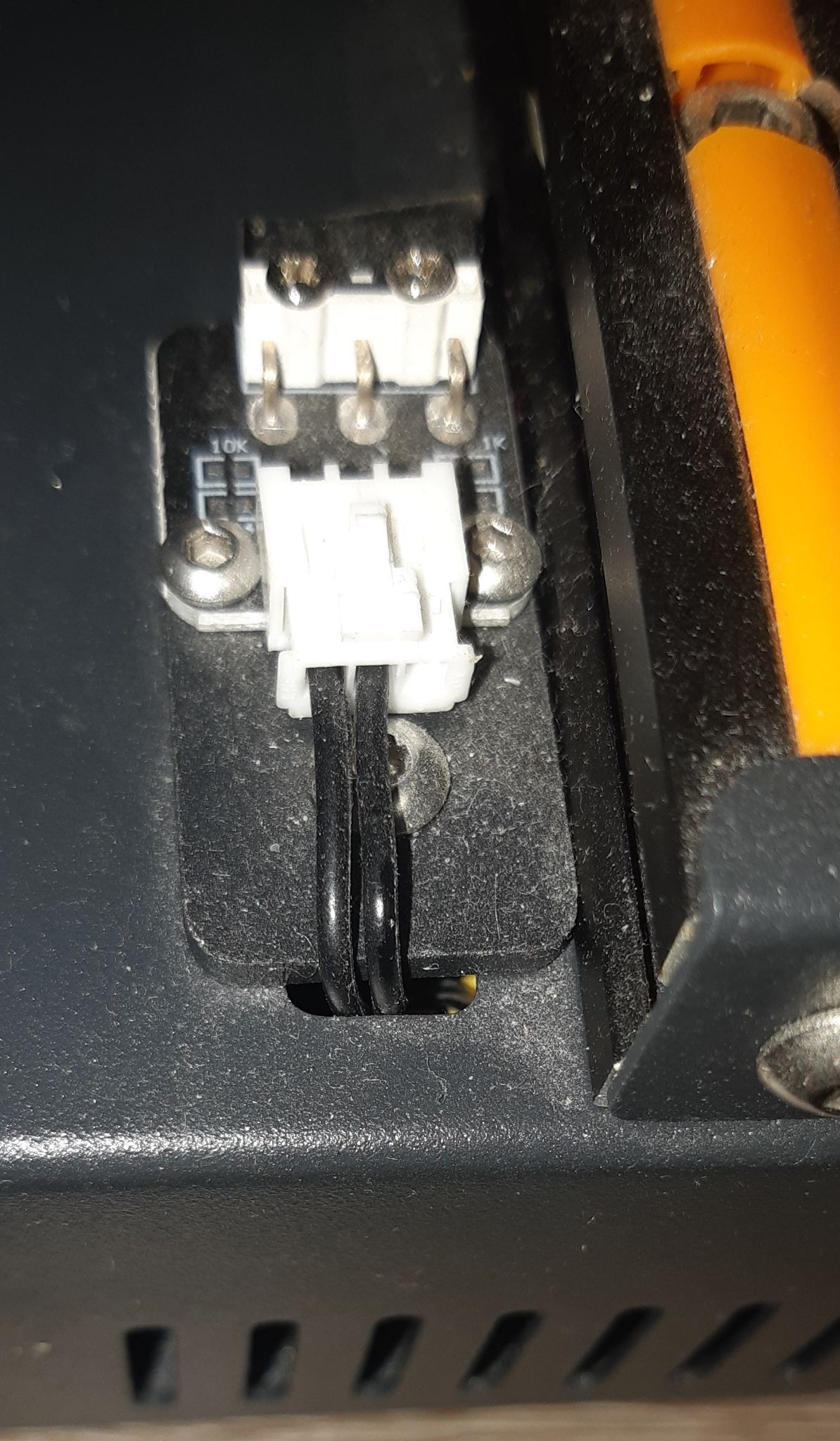

vap38 Posté(e) Octobre 15, 2023 Auteur Partager Posté(e) Octobre 15, 2023 (modifié) la prise de la détection de l'axe Z1 est inversée le fil rouge doit être vers l'extérieur . Nota après modification il faut vérifier que les leds des capteurs optiques soient être allumées (en manœuvrant latéralement les extrudeurs des axes X doivent s'éteindre != de même que les axes Y et Z. Si Rien ne s'allume alors il y a un problème sur la carte mère. pas d'anomalie pour le firmware j'ai juste détecté que la configuration des steps pour les extrudeurs sont des BMG. Si la détection du port USB n'est pas attribuée correctement il faut vérifier la prise en charge du bon port USB dans le gestionnaire des périphériques de Windows 10 ( il faut identifier le bon port de cette manière) le port 6 dans ce cas n'est pas physiquement détecté par Windows pour l'application Burner ...) la vitesse doit être à 115200 bauds -il faut utiliser le fichier ZIP et non le bin pour la WIFI Attention Warm c'est un revendeur Tenlog ce n'est pas le site Officiel a+ Modifié (le) Octobre 15, 2023 par vap38 Lien vers le commentaire Partager sur d’autres sites More sharing options...
vincentder Posté(e) Octobre 16, 2023 Partager Posté(e) Octobre 16, 2023 (modifié) J'ai remis le cable du fdc Z1 dans bonne orientation et il fonctionne bien correctement, par contre cela est dû à une incompatibilité du câblage de la carte mère car les connecteurs ont des détrompeurs et il est impossible de l’insérer dans le bon sens. Pour y parvenir 2 solutions : dessouder la partie mâle sur le circuit imprimé pour le ressouder dans l'autre sens, ou (solution choisie) retirer le corps en plastique de la partie mâle sur le circuit imprimé sans toucher aux soudures et ainsi enficher la partie femelle du cable correctement puisque il n'y a plus de détrompeur (voir pic). J'ai bien regardé les pics sur les sites de vente de la MB V3 le connecteur est inversé! Pour le module wifi l'utilisation du .zip (et non du .bin) a résolu le problème et il fonctionne bien, je n'ai pas tout testé mais il me semble malheureusement que l'on ne peut pas envoyer le fichier GCode directement par le wifi à l'imprimante. Par contre le logiciel Firmware Burner affiche toujours une transmission à 921600 baud alors le port com de l'ordi est à 115200 c'est trompeur! Merci bien pour votre aide hyper efficace, mais je ne pensais pas que l'inversion d'un fdc pouvait être aussi bloquante !! Je viens d'imprimer le cube20cmXYZ et le résultat est très bon... j'aurais une dernière question que pensez vous de l’installation d'un BLTouch et de l'ajustement de l'offset XY avec la camera d'un smartphone ? Finalement ce n'est pas si compliqué de transformer une "vielle" TL-D3 Pro en nouvelle D3-V2 Merci, Vincent Modifié (le) Octobre 16, 2023 par vincentder ajout Lien vers le commentaire Partager sur d’autres sites More sharing options...
vap38 Posté(e) Octobre 16, 2023 Auteur Partager Posté(e) Octobre 16, 2023 (modifié) Oui la WIFI fonctionne très bien il suffit de reprendre mon TUTO. Nous pouvons effectivement transmettre un fichier GCode par la WIFI sauf que les noms des fichiers doivent comporter que 8 caractères maxi. J'ai encore imprimé ce matin en transfert WIFI çà fonctionne très bien à condition de bien régler les paramètres réseau. La WIFI c'est super pratique à gérer. je suis convaincu que c'est bien un problème WINDOWS qui ne reconnait pas le port USB (je propose de réinstaller le driver HC340 fourni par Tenlog ceci explique cela !) pour la prise de Fdc Z il suffit avec un tournevis fin de libérer l'insert en Nylon et de l'inverser sur la carte mère (je pense que c'est une erreur de d'insertion du robot manipulateur Bien content de pouvoir dépanner Pour l'installation du BLTouch je ne suis pas candidat pour la simple raison nous perdons la synchronisation des deux axes Z (au risque de perdre la planéité en référence de la hauteur de Z1 et Z2. le BLTouch perd cette fonction de Synchro des Z je déconseille cette fonction car au fil du temps avec la gravité et le poids de l'ensemble mécanique au risque d'avoir un problème de parallélisme de l'axe X. Le BLTouch convient bien pour des petits BED de 220 mm car moins influencé par le poids des axes Z. Pour ma part j'ai réalisé une synchronisation des axes du Z (avec une courroie GT2) pour une SOVOL SV06+ pour cette même raison décalage mécanique des axes Z résolu avec cette solution. Un bon nivellement mécanique du bed manuellement çà fonctionne très bien a+ Francis ; Modifié (le) Octobre 16, 2023 par vap38 Lien vers le commentaire Partager sur d’autres sites More sharing options...

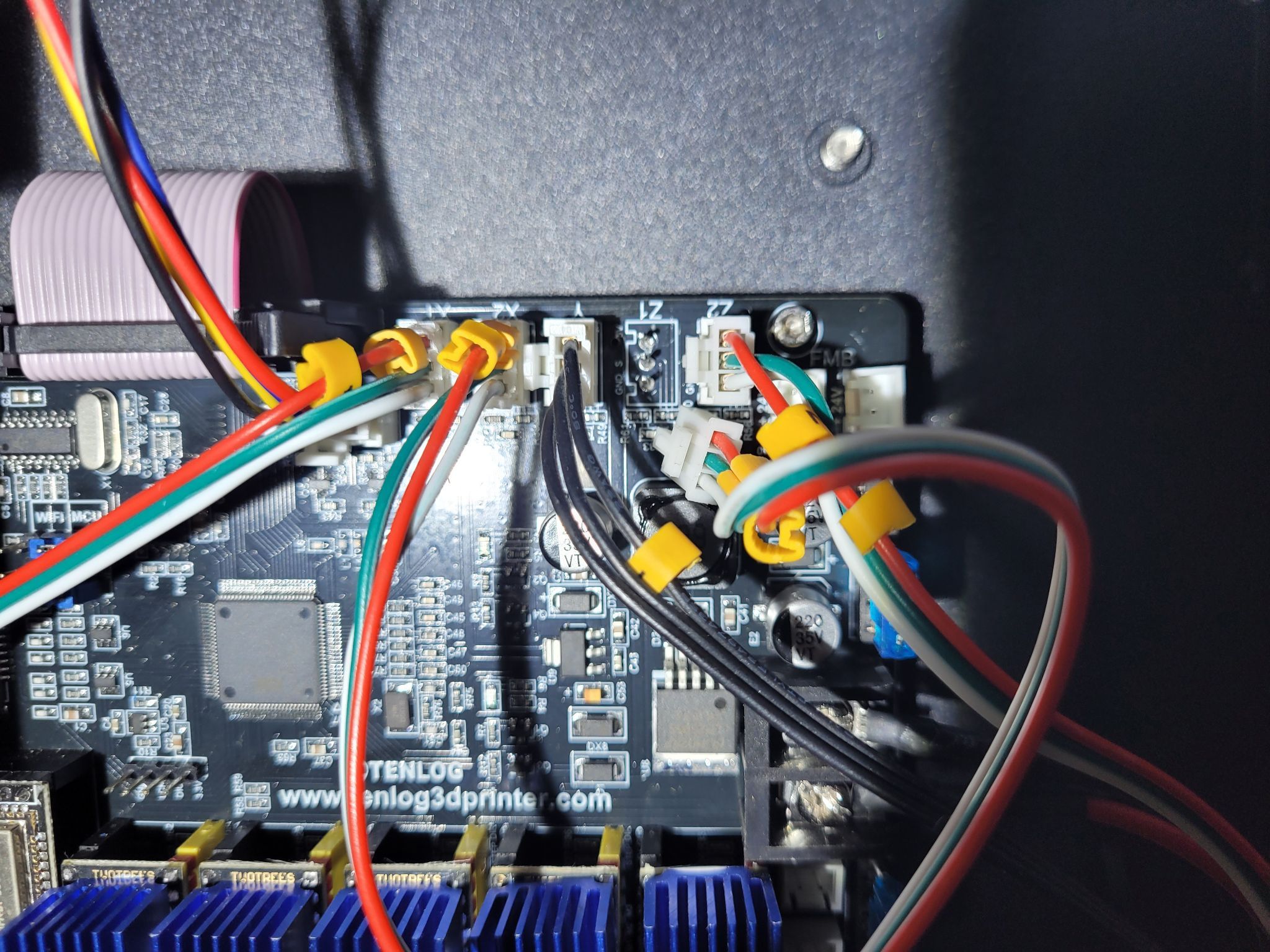

gazapo31 Posté(e) Novembre 24, 2023 Partager Posté(e) Novembre 24, 2023 Bonjour, tout d'abord beau travail, j'ai acheté les cartes 32Bits pour mettre à jour ma vielle TL-D3 et j'ai réussi à tout remonter grâce à vous (surtout que j'ai demandé les firmware à tenlog mais pas de réponse). Quand je dis que j'ai tout remonté ... presque. En fait mon capteur mécanique Y n'a que 2 fils, y'a un bricolage à faire ? Merci. Lien vers le commentaire Partager sur d’autres sites More sharing options...
vap38 Posté(e) Novembre 24, 2023 Auteur Partager Posté(e) Novembre 24, 2023 Bonjour @gazapo31 Oui il faut décaler les fils connecté à la prise du détecteur Y; il suffit de reproduire le changement des fils selon la photo ci-jointe et tout fonctionne correctement ! il n'y a pas de sens c'est un contact sec. Une aiguille fine permet de libérer le connecteur métallique et de le déplacer. C'est très simple à faire Nota : bien changer le Estepp de l'extrudeur si vous avez les extrudeurs d'origine la valeur sera 92.6 au lieu de 395 pour un BMG a+ Lien vers le commentaire Partager sur d’autres sites More sharing options...

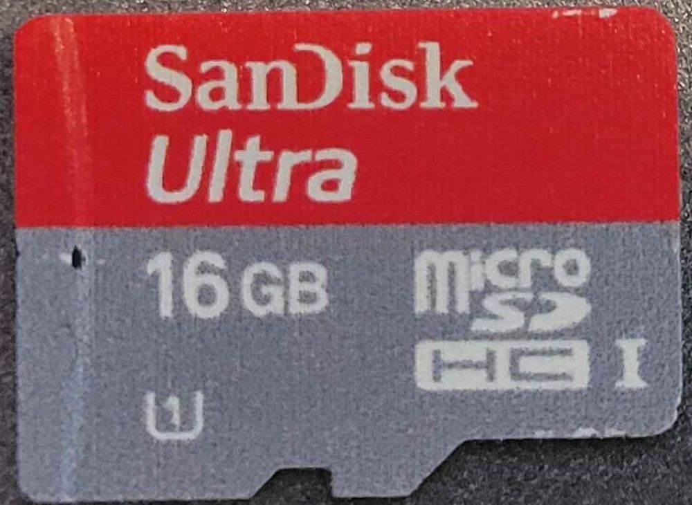

gazapo31 Posté(e) Novembre 30, 2023 Partager Posté(e) Novembre 30, 2023 (modifié) Merci, après plusieurs jours à essayer de mettre à jour les cartes tout fonctionne (presque) enfin. J'avais pas lu une partie qui dit pas plus de 16Go pour la carte SD. J'ai toujours un problème avec mon détecteur Y. En fait sur le détecteur d'origine j'ai un embout triple avec les deux broches extérieures cablées (seulement deux fils donc) coté carte mère j'ai un embout double avec un fil au millieu et un au bord. J'ai essayé toutes les combinaisons, la seule qui fait quelque chose c'est les gauche et millieu sur le détecteur et gauche et droite sur la carte mère ... mais ça fait planter l'imprimante. Dans tous les autres cas le bed continue à essayer d'avancer et j'ai une erreur de retour home impossible (un truc dans le genre) Vous savez ou je pourrais en trouver un directement avec le cable qui va bien (tenlog ne m'a jamais répondu pour les drivers) ? Merci. Modifié (le) Novembre 30, 2023 par gazapo31 Lien vers le commentaire Partager sur d’autres sites More sharing options...
vap38 Posté(e) Novembre 30, 2023 Auteur Partager Posté(e) Novembre 30, 2023 @gazapo31Le câble n'est pas en cause il suffit de remettre correctement la connectique sur le carte mère. Les câbles doivent être en position comme sur la photo 1 fil à gauche et un au milieu (il n'y a pas de sens pour les fils c'est un contact sec) Il faut remettre la prise sur la carte mère comme d'origine et çà fonctionne. c'est à dire un fil sur GND et l'autre sur S regarder la sérigraphie sur la carte mère!!!! il ne fallait pas inverser les fils sur la carte mère risque de cramer un port du CPU le + 5v ne doit être connecté... a+ Lien vers le commentaire Partager sur d’autres sites More sharing options...

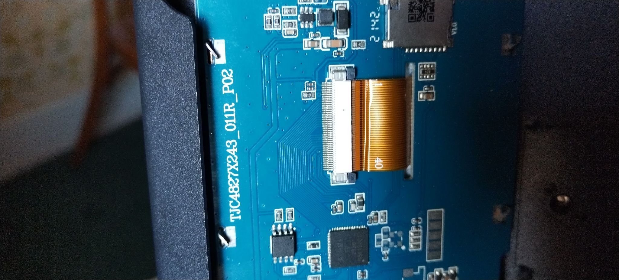

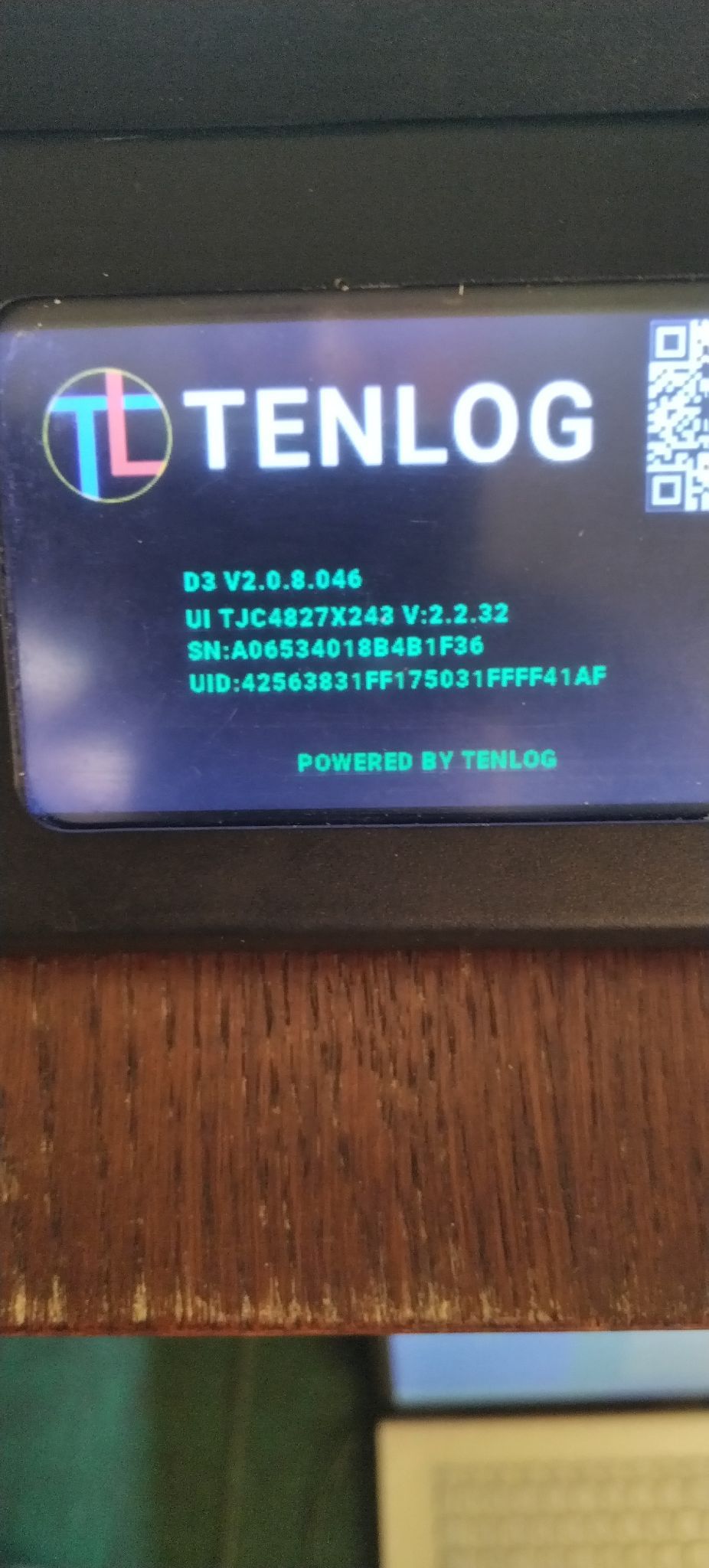

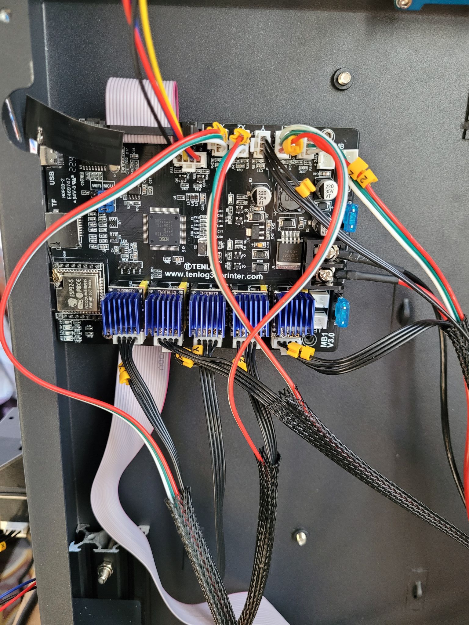

diebold Posté(e) Mars 21 Partager Posté(e) Mars 21 (modifié) Bonjour, J'ai besoin d'aide, s'il vous plait. Je crack sérieux, j'ai la carte 32 bits WIFI mais sans le module Wifi, je veux juste travailler en local"sur la machine" pour commencer et j'ai un écran TJC 4827X243_011R_P02. Je cherche le bon fichier tft ? j'ai celui ci TJC4827X243-V2.2.32.tft est ce le bon ? J'ai également besoin d'un fichier .hex mais quand je vais sur dropbox.com je ne m'y retrouve pas. Est ce que quelqu'un pourrais me filer le .hex correct s'il vous plait ? Pour l’écran j'ai l'affichage correct mais je n'arrive pas à lancer les impressions. Je n'arrive pas à flacher le firmware de la carte mère. J'ai utiliser la méthode Burn Hex du logiciel Tenlog Firmware Burner qui consiste a sélectionner un ".hex" sans bouger les ponts, je les laisse sur MCU du fait que je n'ai pas le module wifi. L’écran affiche affiche loading et ne fait rien. Avec la précédente carte que j'ai grillé, j'avais le module wifi et je pouvais mettre a jour le firmware avec la methode Firmware Burn du logiciel Tenlog et l'adresse Email info@tenlog3dprinter.com puis le code 1234 et GET. Mais la du fait que je n'ai pas le module Wifi en choisissant un .hex l'ecran marque loading et ne fait rien. Si quelqu'un a une piste ou un ".hex" sûr ? Merci d'avance Modifié (le) Mars 21 par diebold Precisions Lien vers le commentaire Partager sur d’autres sites More sharing options...
vap38 Posté(e) Mars 21 Auteur Partager Posté(e) Mars 21 (modifié) Bonjour @diebold je vous invite à relire le post au complet car la solution est dans la lecture tous les liens pour la carte mère et l'écran sont inclus. le lien TenlogSharedFiles - Dropbox Nota pour mettre à jour le firmware de la carte mère 32 bits il faut utiliser une micro carte SD formatée 32 bits sous Windows créer un dossier USER et copier le fichier HEXA dans ce dossier. Ensuite il suffit d'insérer la carte micro SD et rallumer la TLD3 la mise à jour du firmware se fait automatiquement. Comment peut on cramer une carte mère en effectuant une mise à jour du firmware je ne comprends pas ? pour l'écran il suffit de placer le fichier correspondant à la référence notée sur le PCB. a+ Modifié (le) Mars 21 par vap38 Lien vers le commentaire Partager sur d’autres sites More sharing options...
diebold Posté(e) Mars 21 Partager Posté(e) Mars 21 Bonjour, Ok, merci donc juste mettre le fichier TL-D3HSV2.0.8.048.bin dans un dossier user sur une micro SD et démarrer je vais tester de suite. PS la première je l'ai pas grillé en flaschant mais en utilisation j'ai bidouillé sous tension.Çà pardonne pas. Merci pour les explications bonne journée Lien vers le commentaire Partager sur d’autres sites More sharing options...
vap38 Posté(e) Mars 21 Auteur Partager Posté(e) Mars 21 (modifié) @diebold pourquoi mettre cette version qui n'est pas compatible car il faut installer des driver grande vitesse 500mm/s je pense que votre carte mère comporte des TMC2209 uniquement la bonne version est la 046 uniquement TL-D3V2.0.8.046 c'est la bonne OK heureusement que je je suis là pour corriger. HS veut dire Higt Speed la version TL-D3HSV2.0.8.048.bin n'est pas compatible même si çà fonctionne au risque de faire entrer en collision les extrudeurs en mode miroir et duplication .... A+ Modifié (le) Mars 21 par vap38 Lien vers le commentaire Partager sur d’autres sites More sharing options...

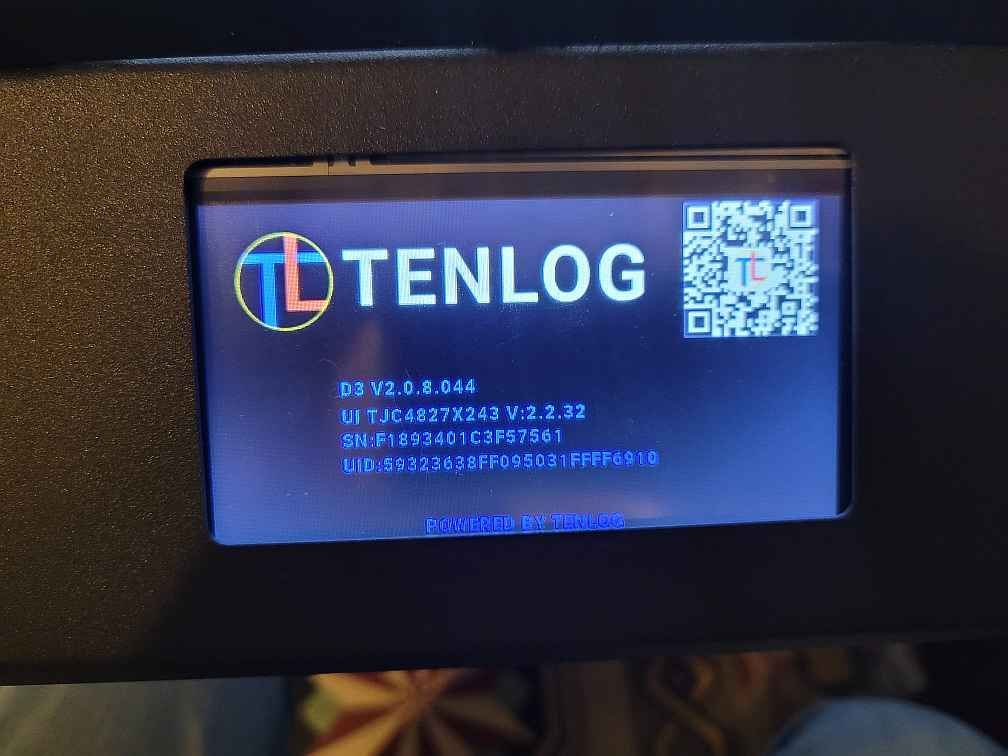

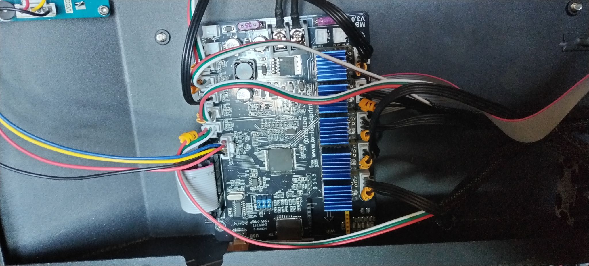

diebold Posté(e) Mars 21 Partager Posté(e) Mars 21 Re, Je ne comprends pas l'imprimante refuse tout les mouvements elle ne veut rien rien faire. J'ai l'affichage correct mais quand j’essaie de bouger alors l’écran note juste homing failed. Je ne peux ni aller en X ni Y ni Z rien . Seul les températures buses et plateaux fonctionne. Aurais tu une idee s'il te plait. Je suis perdu de chez perdu Lien vers le commentaire Partager sur d’autres sites More sharing options...
vap38 Posté(e) Mars 21 Auteur Partager Posté(e) Mars 21 (modifié) Ok quel est le firmware installé ?merci de réaliser une photo de a propos pour avoir les références de la carte vidéo et du firmware de la carte mère. Quel est la méthode pour mettre à jour le LCD. le plus simple c'est de copier le firmware du TJC et de l'inclure dans une micro carte SD et booter ensuite. Faire en commande avec Pronterface M502 suivi de M501 éteindre la TLD3 et la rallumer. Modifié (le) Mars 21 par vap38 Lien vers le commentaire Partager sur d’autres sites More sharing options...
diebold Posté(e) Mars 21 Partager Posté(e) Mars 21 (modifié) Celui que tu m'a dis TL-D3V2.0.8.046.bin et j'ai bien des tmc2209 Modifié (le) Mars 21 par diebold Precison Lien vers le commentaire Partager sur d’autres sites More sharing options...
vap38 Posté(e) Mars 21 Auteur Partager Posté(e) Mars 21 As-tu réalisé le commandes avec pronterface comme demandé ? M502 ensuite M501 Lien vers le commentaire Partager sur d’autres sites More sharing options...
diebold Posté(e) Mars 21 Partager Posté(e) Mars 21 Ok je le fais merci Re d'abord la photo Puis les commandes de pronterface Connecting... Printer is now online. Reset. >>> M502 SENDING:M502 echo: G21 ; Units in mm (mm) echo:; Filament settings: Disabled echo: M200 T0 D1.75 echo: M200 T1 D1.75 echo: M200 S0 echo:; Steps per unit: echo: M92 X80.00 Y80.00 Z800.00 E395.00 echo:; Maximum feedrates (units/s): echo: M203 X400.00 Y400.00 Z5.00 E25.00 echo:; Maximum Acceleration (units/s2): echo: M201 X800.00 Y800.00 Z100.00 E800.00 echo:; Acceleration (units/s2): P<print_accel> R<retract_accel> T<travel_accel> echo: M204 P800.00 R500.00 T800.00 echo:; Advanced: B<min_segment_time_us> S<min_feedrate> T<min_travel_feedrate> X<max_x_jerk> Y<max_y_jerk> Z<max_z_jerk> E<max_e_jerk> echo: M205 B20000.00 S0.00 T0.00 X10.00 Y10.00 Z0.30 E5.00 echo:; Home offset: echo: M206 X0.00 Y0.00 Z0.00 echo:; Hotend offsets: echo: M218 T1 X367.00 Y0.00 Z0.000 echo:; Endstop adjustment: echo: M666 Z0.00 echo:; PID settings: echo: M301 P22.23 I1.61 D76.95 echo: M301 P22.23 I1.61 D76.95 echo: M304 P22.23 I1.61 D76.95 echo:; Power-Loss Recovery: echo: M413 S0 echo:; Linear Advance: echo: M900 T0 K0.22 echo: M900 T1 K0.22 echo:; Tool-changing: echo: Z0.20 echo:; Filament runout sensor: echo: M412 S0 Connecting WIFI... >>> M501 SENDING:M501 echo: G21 ; Units in mm (mm) echo:; Filament settings: Disabled echo: M200 T0 D1.75 echo: M200 T1 D1.75 echo: M200 S0 echo:; Steps per unit: echo: M92 X80.00 Y80.00 Z800.00 E395.00 echo:; Maximum feedrates (units/s): echo: M203 X400.00 Y400.00 Z5.00 E25.00 echo:; Maximum Acceleration (units/s2): echo: M201 X800.00 Y800.00 Z100.00 E800.00 echo:; Acceleration (units/s2): P<print_accel> R<retract_accel> T<travel_accel> echo: M204 P800.00 R500.00 T800.00 echo:; Advanced: B<min_segment_time_us> S<min_feedrate> T<min_travel_feedrate> X<max_x_jerk> Y<max_y_jerk> Z<max_z_jerk> E<max_e_jerk> echo: M205 B20000.00 S0.00 T0.00 X10.00 Y10.00 Z0.30 E5.00 echo:; Home offset: echo: M206 X0.00 Y0.00 Z0.00 echo:; Hotend offsets: echo: M218 T1 X367.00 Y0.00 Z0.000 echo:; Endstop adjustment: echo: M666 Z0.00 echo:; PID settings: echo: M301 P22.23 I1.61 D76.95 echo: M301 P22.23 I1.61 D76.95 echo: M304 P22.23 I1.61 D76.95 echo:; Power-Loss Recovery: echo: M413 S0 echo:; Linear Advance: echo: M900 T0 K0.22 echo: M900 T1 K0.22 echo:; Tool-changing: echo: Z0.20 echo:; Filament runout sensor: echo: M412 S0 Mais la moi je suis perdu Lien vers le commentaire Partager sur d’autres sites More sharing options...
vap38 Posté(e) Mars 21 Auteur Partager Posté(e) Mars 21 Qu'en est-il ? les axes bougent après un hors tension ensuite remise sous tension. Pour info j'ai le firmware suivant pour le LCD TJC4827X343-V2.2.32 de mon imprimante. Je propose de faire un essai avec ce Fichier en insérant la micro carte SD dans le PCB du LCD. Si çà ne fonctionne toujours pas connaitre exactement la source de la panne initiale et situer ou avez-vous réalisé l'intervention accidentelle. J'ai déjà dépanné Pléthore de TLD3 il se peut que la carte de puissance des extrudeurs est en cause. Il faut débrancher les deux câbles VGA et vérifier sous mise sous tension les axes bougent. Une photo de la carte du LCD avec l'étiquette visible permet d'identifier précisément le firmwaire. A+ Lien vers le commentaire Partager sur d’autres sites More sharing options...
pommeverte Posté(e) Mars 21 Partager Posté(e) Mars 21 Salut, Je pense que ce n'est pas M501 (copie des valeurs de l'eeprom dans les variables) mais M500 (sauvegarde de l'eeprom) qu'il faut envoyer après le M502 Lien vers le commentaire Partager sur d’autres sites More sharing options...

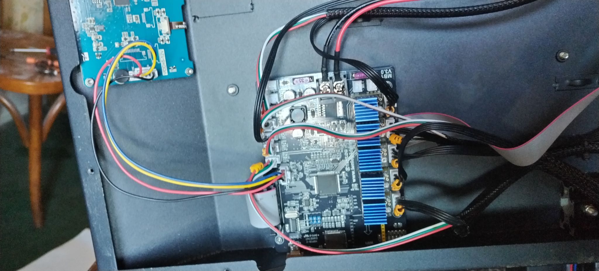

diebold Posté(e) Mars 21 Partager Posté(e) Mars 21 Je me pose 2 questions 1:est ce que la 32 bits fonctionne sans le module wifi? 2:est ce qu'elle disfontionne ? Je suis un peu perdu Pardon jetait parti je le fait de suite le M500 pour le reste j'ai tout essayé vga débranché rien ne change et je ne pense pas que ce soit du au point tft je reprend tt est je fait un M500 merci Lien vers le commentaire Partager sur d’autres sites More sharing options...
vap38 Posté(e) Mars 21 Auteur Partager Posté(e) Mars 21 (modifié) Pour que la carte mère fonctionne il faut le module de la carte wifi installée . ce qu'il serait intéressant c'est avec pronterface lancer une commande G1 X50 F100 pour vérifier si l'axe X bouge. Si rien ne bouge nous pouvons sans doute constater qu'un périphérique est en conflit avec la carte mère non Ready . Question les TMC2209 sont -ils neuf d'origine ? ou ceux de l'ancienne carte mère installés?. si non alors un TMC doit être défectueux de la précédente carte mère. Qu'elle est l'origine de l'erreur de manipulation sur la carte précédente. J'ai comme l'impression que la carte de puissance des extrudeurs est en cause ! pour moi il m'est difficile de faire un diagnostic à distance car il y a toujours une possibilité d'une erreur de ciblage des différentes connecteurs. Il faut refaire un Chek de tous les connecteurs en vérifiant l'origine de la sérigraphie attribuée à chaque périphérique. J'ai déjà diagnostiquer une panne avec des erreurs de câblages. Question depuis le changement de la nouvelle carte mère un des axes XYZ ont-ils fonctionnées ? Je propose de vérifier si les 3 Jumper sont bien sur MCU et non sur WIFI c'est important dans ce cas la carte ne fonctionnera pas . je propose d'installer la carte WIFI. a+ Modifié (le) Mars 21 par vap38 Lien vers le commentaire Partager sur d’autres sites More sharing options...
diebold Posté(e) Mars 22 Partager Posté(e) Mars 22 Bonjour, Tout d'abord merci a tous. Je sais que ce ne sont pas les drivers, c'est sur j'en 20 tous des TMC 2209 et quand j'en met un foireux je ne pouvais même pas charger le firmware de l’écran il resté noir. Par contre pronterface arrive a augmenter les température buse et plateau mais je peux aussi le faire de l’écran. Si la carte de puissance est cassée est ce que j’aurais quand même la sonde plateau et le chauffage plateau ? J'ai fais M500 avec pronterface est rien voir ci-dessous >>> M501 SENDING:M501 echo: G21 ; Units in mm (mm) echo:; Filament settings: Disabled echo: M200 T0 D1.75 echo: M200 T1 D1.75 echo: M200 S0 echo:; Steps per unit: echo: M92 X80.00 Y80.00 Z800.00 E395.00 echo:; Maximum feedrates (units/s): echo: M203 X400.00 Y400.00 Z5.00 E25.00 echo:; Maximum Acceleration (units/s2): echo: M201 X800.00 Y800.00 Z100.00 E800.00 echo:; Acceleration (units/s2): P<print_accel> R<retract_accel> T<travel_accel> echo: M204 P800.00 R500.00 T800.00 echo:; Advanced: B<min_segment_time_us> S<min_feedrate> T<min_travel_feedrate> X<max_x_jerk> Y<max_y_jerk> Z<max_z_jerk> E<max_e_jerk> echo: M205 B20000.00 S0.00 T0.00 X10.00 Y10.00 Z0.30 E5.00 echo:; Home offset: echo: M206 X0.00 Y0.00 Z0.00 echo:; Hotend offsets: echo: M218 T1 X367.00 Y0.00 Z0.000 echo:; Endstop adjustment: echo: M666 Z0.00 echo:; PID settings: echo: M301 P22.23 I1.61 D76.95 echo: M301 P22.23 I1.61 D76.95 echo: M304 P22.23 I1.61 D76.95 echo:; Power-Loss Recovery: echo: M413 S0 echo:; Linear Advance: echo: M900 T0 K0.22 echo: M900 T1 K0.22 echo:; Tool-changing: echo: Z0.20 echo:; Filament runout sensor: echo: M412 S0 >>> M502 SENDING:M502 echo: G21 ; Units in mm (mm) echo:; Filament settings: Disabled echo: M200 T0 D1.75 echo: M200 T1 D1.75 echo: M200 S0 echo:; Steps per unit: echo: M92 X80.00 Y80.00 Z800.00 E395.00 echo:; Maximum feedrates (units/s): echo: M203 X400.00 Y400.00 Z5.00 E25.00 echo:; Maximum Acceleration (units/s2): echo: M201 X800.00 Y800.00 Z100.00 E800.00 echo:; Acceleration (units/s2): P<print_accel> R<retract_accel> T<travel_accel> echo: M204 P800.00 R500.00 T800.00 echo:; Advanced: B<min_segment_time_us> S<min_feedrate> T<min_travel_feedrate> X<max_x_jerk> Y<max_y_jerk> Z<max_z_jerk> E<max_e_jerk> echo: M205 B20000.00 S0.00 T0.00 X10.00 Y10.00 Z0.30 E5.00 echo:; Home offset: echo: M206 X0.00 Y0.00 Z0.00 echo:; Hotend offsets: echo: M218 T1 X367.00 Y0.00 Z0.000 echo:; Endstop adjustment: echo: M666 Z0.00 echo:; PID settings: echo: M301 P22.23 I1.61 D76.95 echo: M301 P22.23 I1.61 D76.95 echo: M304 P22.23 I1.61 D76.95 echo:; Power-Loss Recovery: echo: M413 S0 echo:; Linear Advance: echo: M900 T0 K0.22 echo: M900 T1 K0.22 echo:; Tool-changing: echo: Z0.20 echo:; Filament runout sensor: echo: M412 S0 onnecting WIFI... >>> M500 SENDING:M500 "Rien " En fait ce sont juste les mouvements qui fonctionnent pas c'est bizard est le fichier ".bin" TL-D3V2.0.8.046.bin sans le ".hex" est ce que ça suffit ? Pour l’écran le mien c'est TJC 4827X243_011R_P02. et j'ai chargé celui ci TJC4827X243-V2.2.32.tft. Il me faudrait un ".hex" comme pour les anciennes version mais pour V3 a chargé le firmware comme par le passé? Sinon je suis bon pour tous racheter avec le module wifi ,punaise tout est neuf. (Si quelqu'un sais ou je peux acheter les cartes et le module wifi svp) Je sais qu'il y a un protocole sans bouger les ponts en les laissant sur MCU et charger un ".hex" sans etre sous tension mais le quel .hex? Punaise en plus plus d'un mois pour avoir ces cartes degouté... Si quelqu'un remarque quelque chose par contre si ils les vendent sans le module c'est bien que ça doit fonctionner ? Et pardon de pas avoir répondu hier mais ma femme râlé. Quoi qu'il en soit merci pour votre aide moi je continu a faire des tentatives Encore merci bonne journée codialement Christophe Lien vers le commentaire Partager sur d’autres sites More sharing options...
