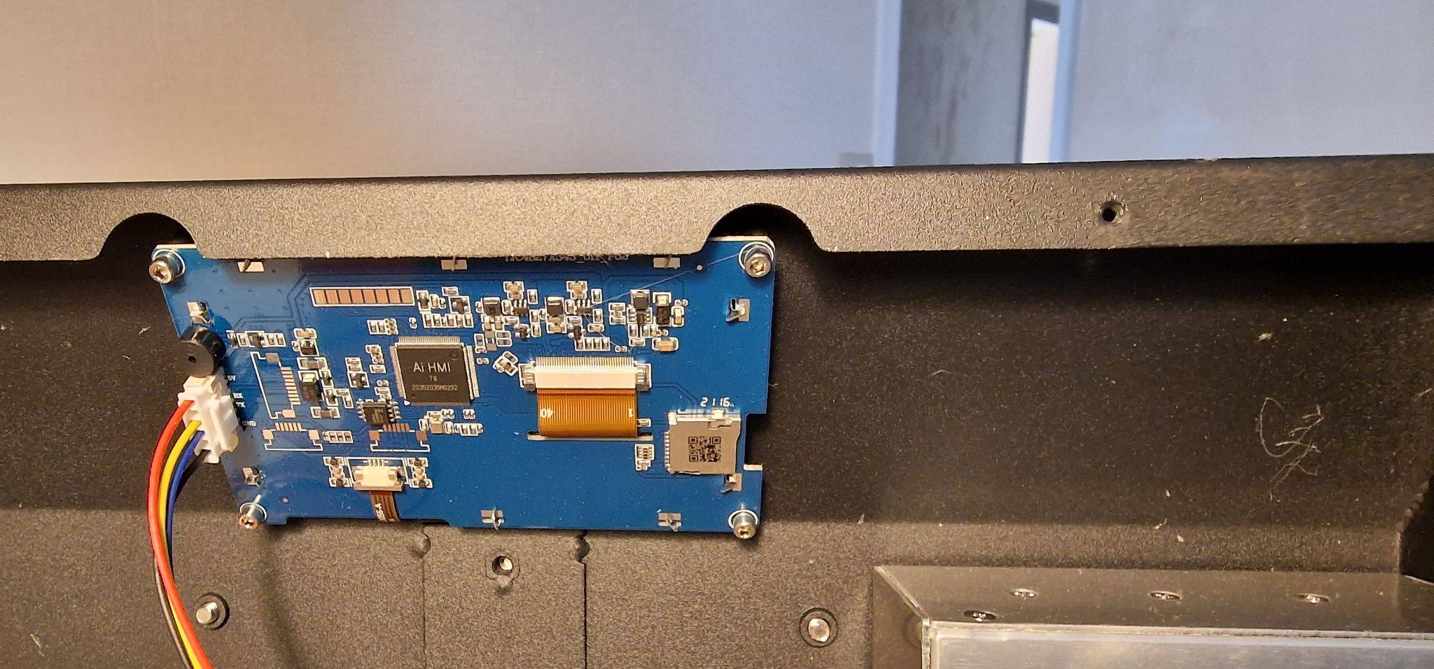

Vap 38 je vais mettre ma carte 32 bit.J' ai ouvert  l'imprimante , l'écran est TJc (je joint la photo).
je dois changer les carte puis flasher l'écran?
ou trouver le firmware pour l’écran et comment faire.
pour le wifi j'ai un fichier qui expilque.
merci
Il y a deux types d'écran TJC dont un qui est en image reverse. donc il faut la référence exacte pour le mettre à jour.
La mise à jour de la carte se fait pas une carte micro sd formatée 16 Go par défaut.
Ensuite créer un dossier nommé user et insérer le fichier BIN dans le dossier ensuite il suffit de rebooter la TLD3

la deuxième version  TJC4827X343-V2.2.19.tft

Le fichier qui est inclus dans le ZIP précédent il faut encore un micro carte Sd formattée en incluant le fichier TJC4827X343-V2.2.19.tft cette micro carte SD doit être insérée dans l'écran LCD ensuite redémarrer la TLD3;  le fichier data s'enregistre à la fin à 100%;  éteindre la TLD3 enlever la Micro SD et redémarrer la TLD3.
C'est à jour !

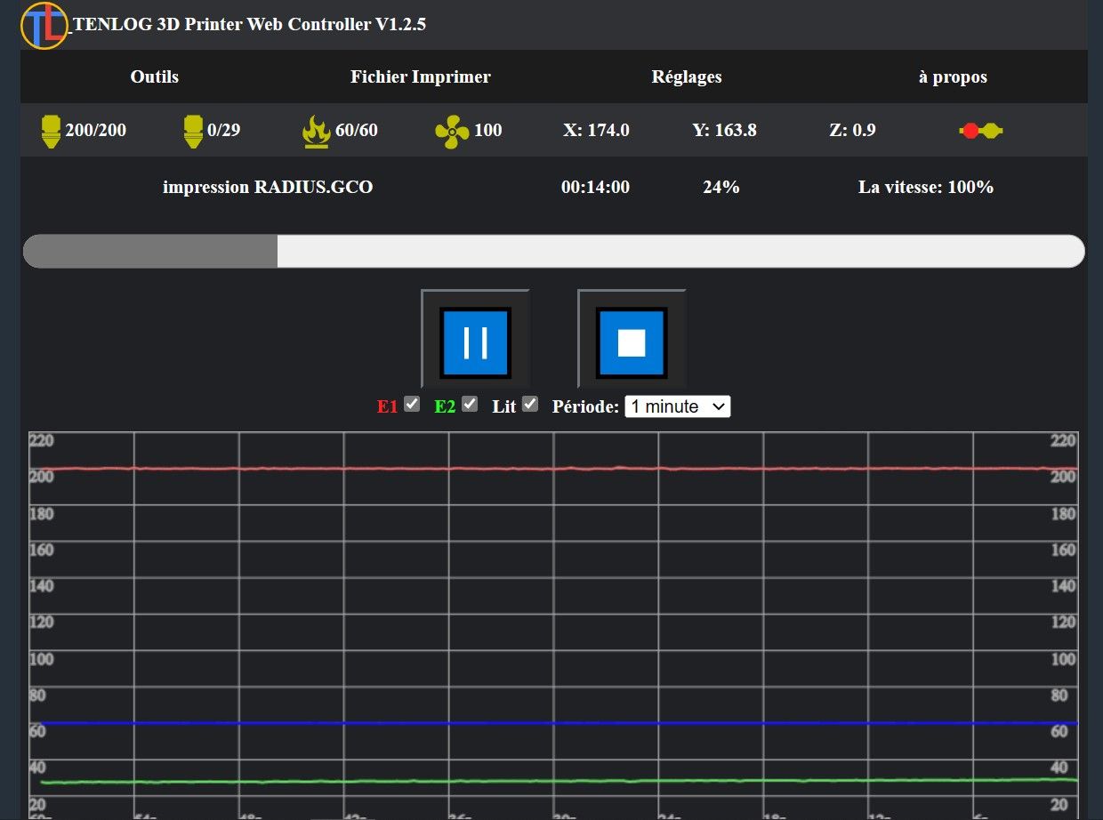

Ensuite l'étape de la mise à jour de la WIFI quand tout fonctionne nous obtenons un écran comme ceci qui permet de contrôler une impression en cours.
Bon courage pour la suite ce n'est pas très difficile mais il faut être attentif...

carte mère en premier !
ok merci
elle ne démare pas elle est bloquée sur cet écran!
c est bon j'ai mis a jour en premier l'écran et maintenant ca marche

j ai essaye ça:
Dans le menu setting sélectionner WIFI HTTP Serveur.
dand le menu je n ai pas ce choix, j'ai fermer  / ip dynamique / ip statique / point d acces ?
Merci pour ton aide.
Par contre je ne sait pas comment connecter l imprimante à mon réseau Free
Ok il faut sélection l'adressage dynamic  dans le menu WIFI
- reprendre les paramètres  de ta WIFI  ( en prendre note) et Saisir le nom du  SSID avec le mot de pass de la WIFI ensuite vérifier la passerelle 192.168.0.1 le group 255.255.255.0 port 80  et le mot pass pour la connexion du WEB ce que tu veux  comme mot de passs XXXXX
- Faire ensuite appliquer les paramètres attendre la connexion  ( dans l'écran tu auras le nom de ton  SSID qui doit apparaitre alors c'est bon)! ensuite la WIFI tu auras la version 1.25 si tout c'est bien passé !
- ensuite tu dois avoir une adresse IP attribuée par le DHCP exemple 192.168.1.40
- Comment se connecter : saisir dans la barre du navigateur l'adresse IP attribuée 192.168.1.40
La page web apparait saisir le mot de passe et faire connexion et voilà ! tu est enfin connecté à ta TLD3...

ok merci j essaie demain matin
encore merci pour ton aide
ca fonctionne super merci.
tout est parfait
Super la qualité d'impression!  très belle réalisation bravo la mise à plat est plus nette avec des contours réguliers.
