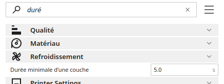

Et donc, vérifier
  • où souffle le flux du ventillateur de refroidissement de l'impression,
  • si le ventilateur fonctionne bien lors de l'impression de cette zone
  • et il te faut probablement adapter (dans ton cas, surement augmenter ) la "Durée minimale d'une couche" image.png.90a9e71d70cbc42d1116149f0c3ada10.png
Sinon sous Ultimaker Cura, installer le plugin "Settings Guide" via le marché en ligne pour avoir plus d'info sur chaque paramètres et explorer la section "Troubleshooting" de celui ci.

Pour La vitesse min d'un couche est à 10 sec le ventilateur marche bien et il viens sur la buse ( le souffle du ventilo )
