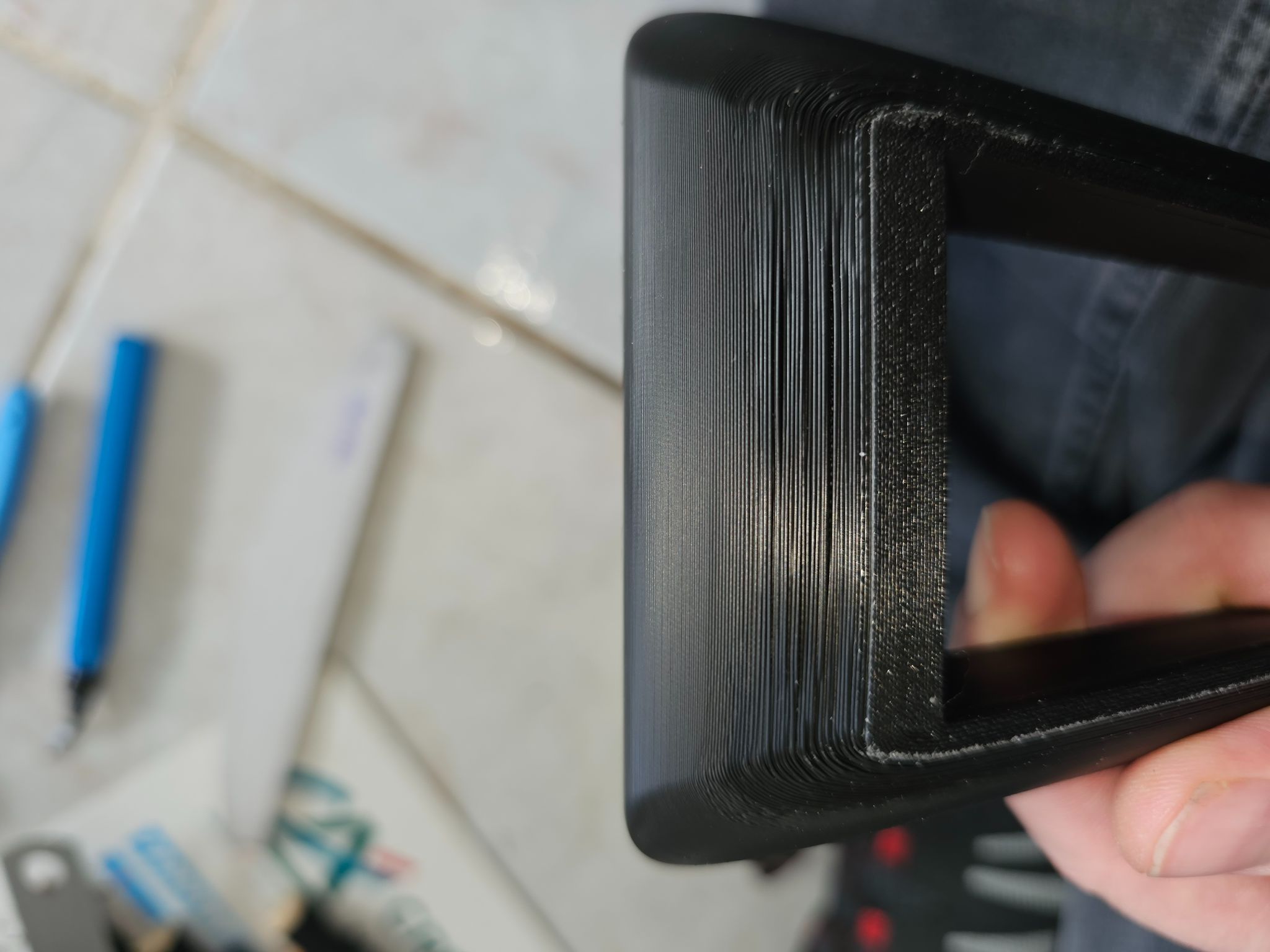

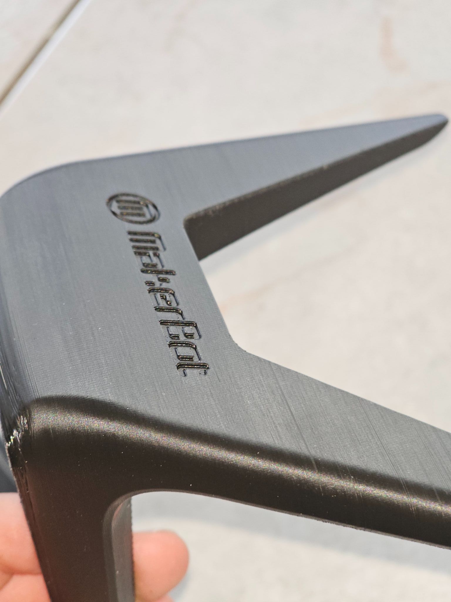

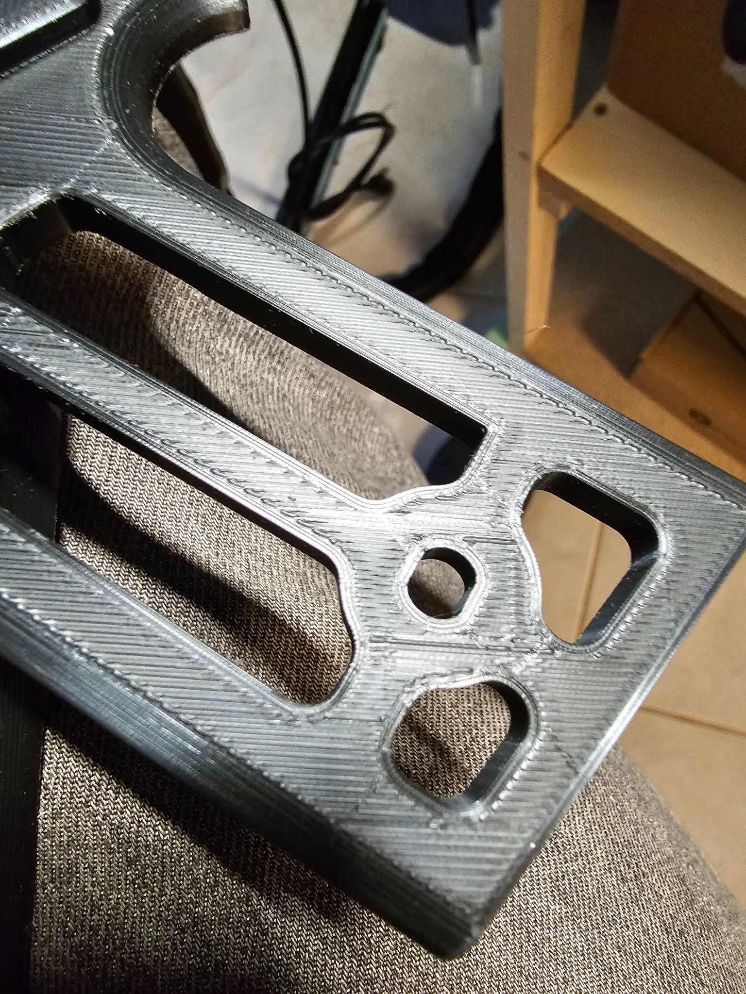

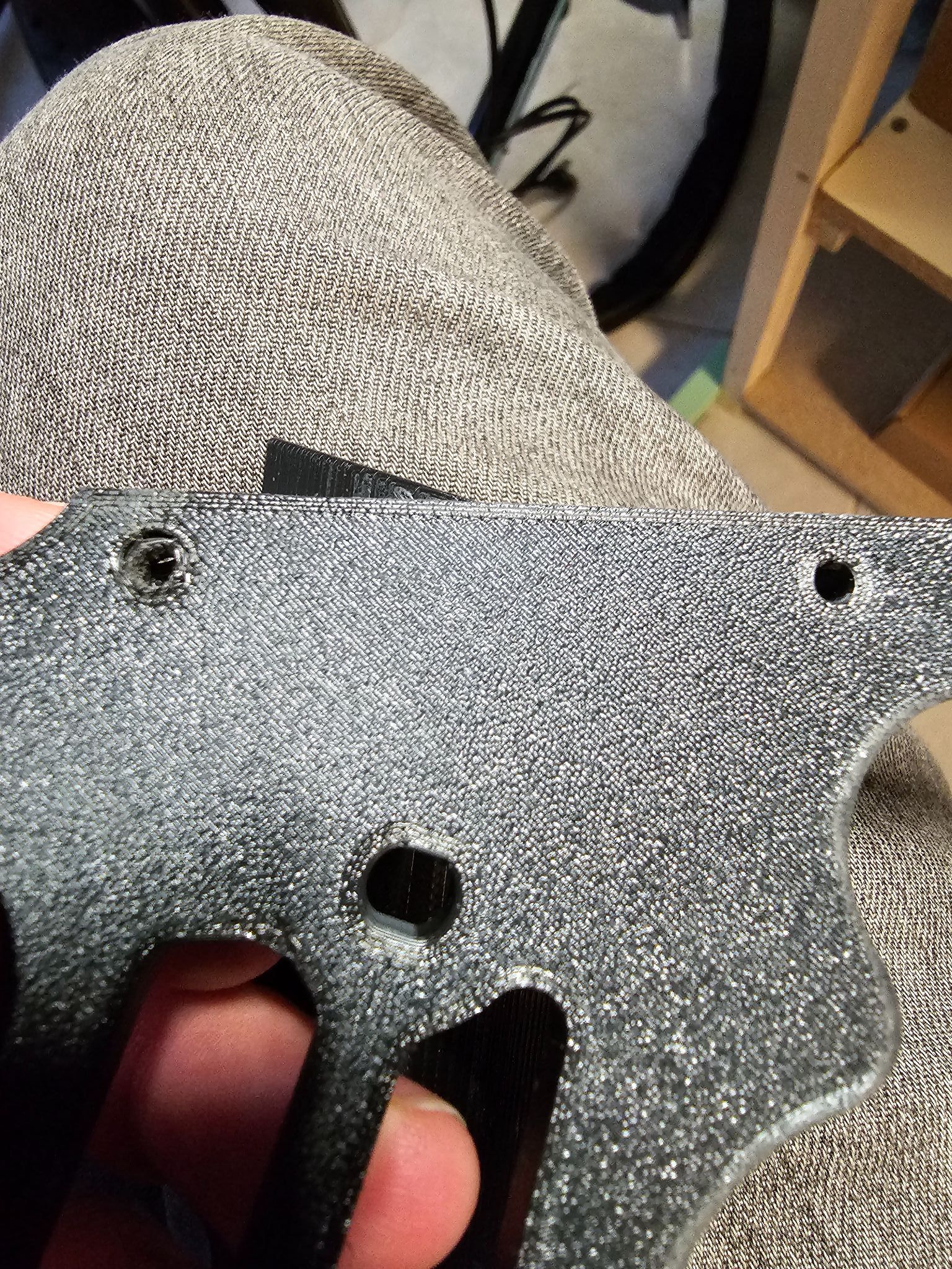

- dernière couche: lors de mes impressions et essentiellement quand il y a des ouvertures, l'imprimante rempli un endroit puis un autre et quand elle revient finir ce qu'il manque cela fait des démarquations, que faudrait'il toucher pour amérliorer ceci:

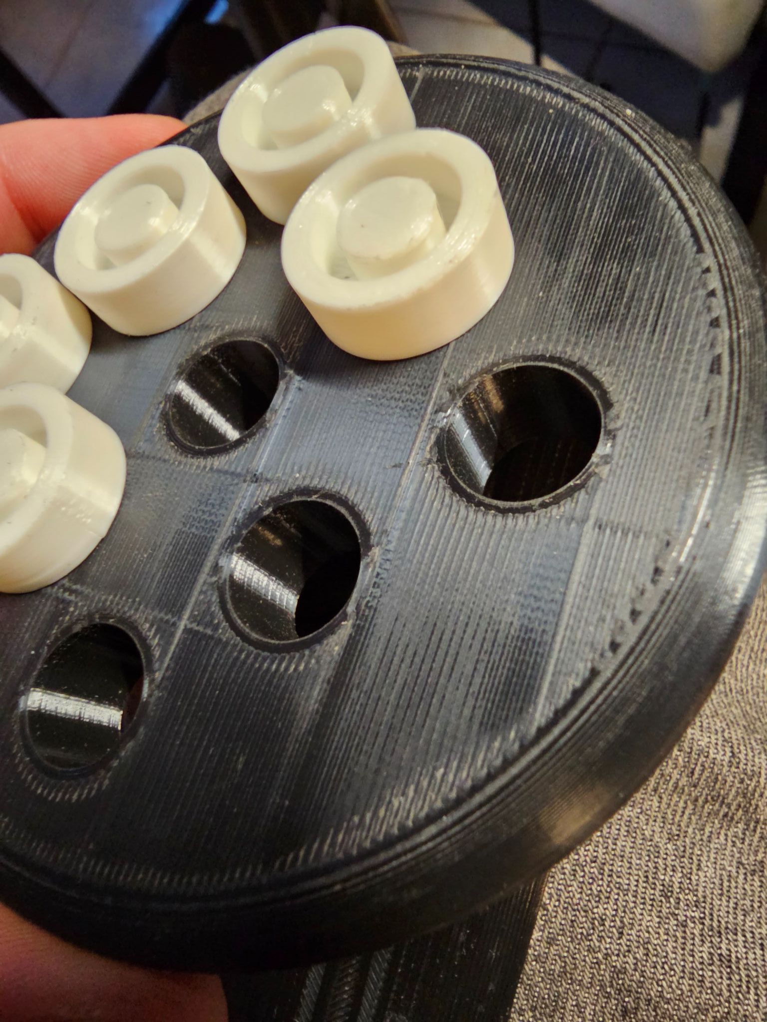

- quand il y a des petits cercles en début d'impression ils ont souvent beaucoup de mal à accrocher et me font des petits patés... dans creality slicer j'ai hauteur de couche et initiale à 0.2, en vitesse d'impression paroi 25 et vitesse premiere couche 20... mais pour essayer de reussir à chaque fois je reste devant et je baisse en direct la vitesse de 50% et ca loupe encore aussi desfois:

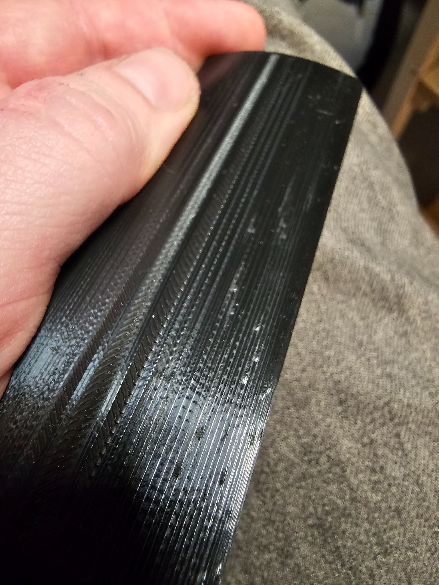

- Et sur cette dernière image c'est quoi qui provoque ca? :

Salut,
Ta 2ème photo montre de la sur-extrusion sur la couche supérieure. Comme tu as, en tout bon imprimeur 😄, calibré ton extrudeur et réglé le débit (en suivant ce tuto par exemple), tu n'as donc qu'à réduire le débit de la couche supérieure dans le trancheur de 2 ou 3%, 5% au maximum je pense.
Quel trancheur utilises-tu? Dans cura, tu peux jouer avec le remplissage monotone.
Si ça ne te convient toujours pas, tu peux utiliser l'arme ultime 🤩: l'étirage, également appelé lissage dans certain trancheur.
Il y a 16 heures, inferno2 a dit :
ce sont des blobs, gouttelettes de matière. Les origines sont diverses:
  • arrêt de quelques secondes lors de l'impression: il faut s'assurer que la carte µSD est de qualité. Parfois l'option de reprise après coupure d'alimentation peut provoquer ce phénomène puisque le microcontrôleur écrit sur la carte µSD, ralentissant la lecture de la carte µSD
  • filament humide: dans ce cas, le filament est cassant et souvent, on entend des crépitements en sortie de buse. Si c'est confirmé, il faut l'assécher.
Modifié (le) par pommeverte

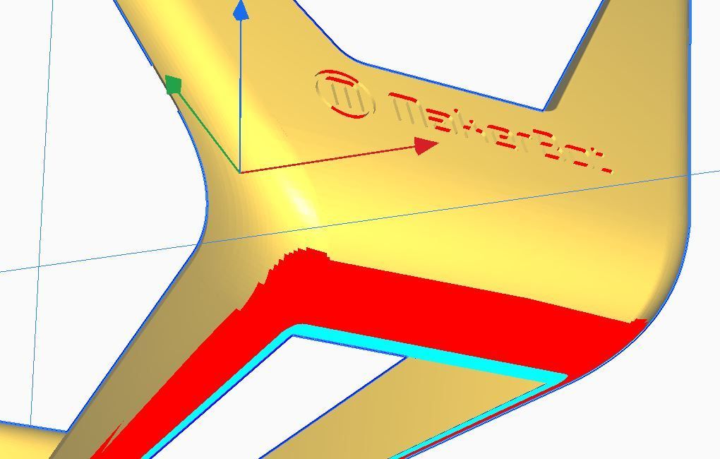

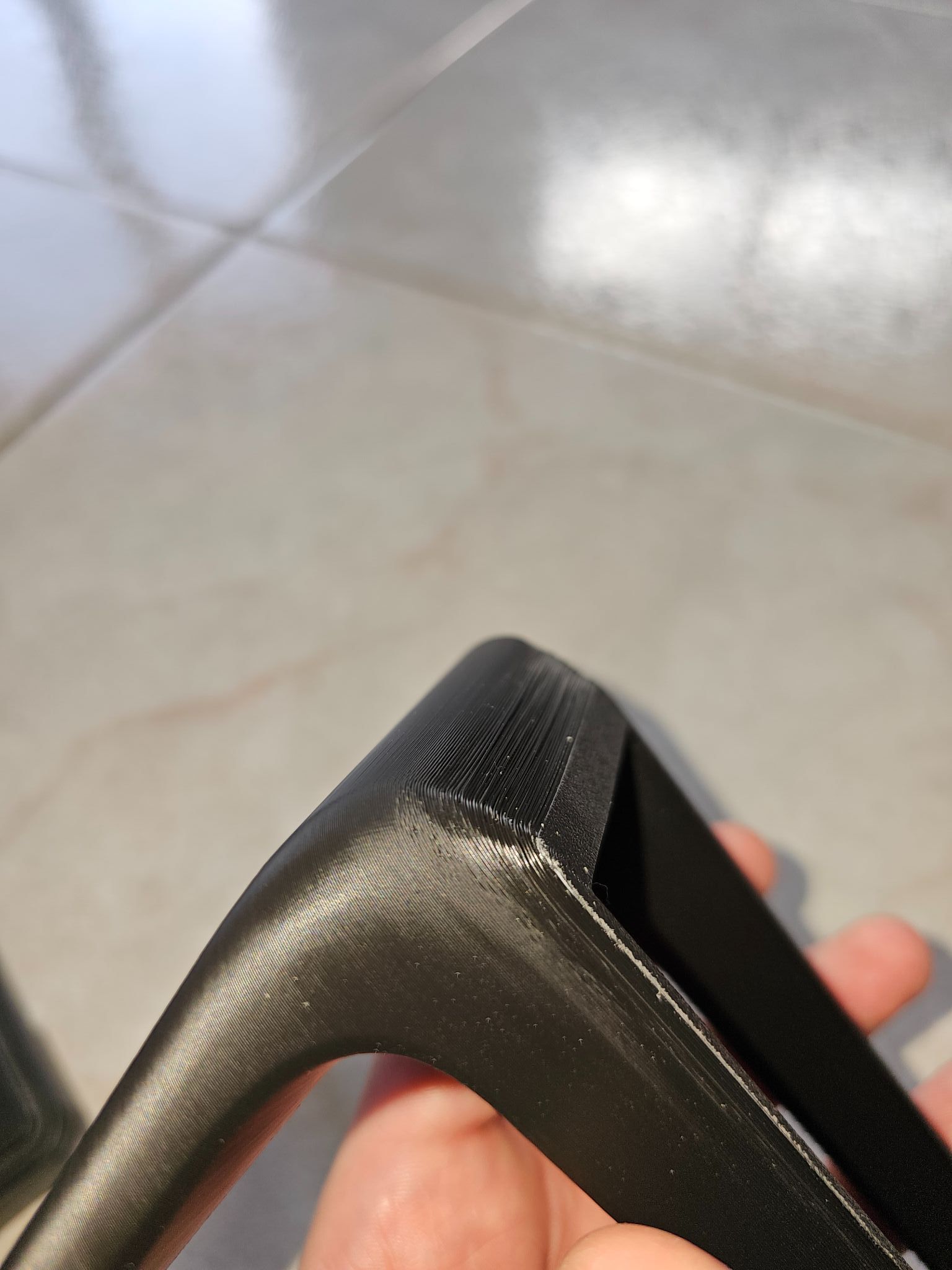

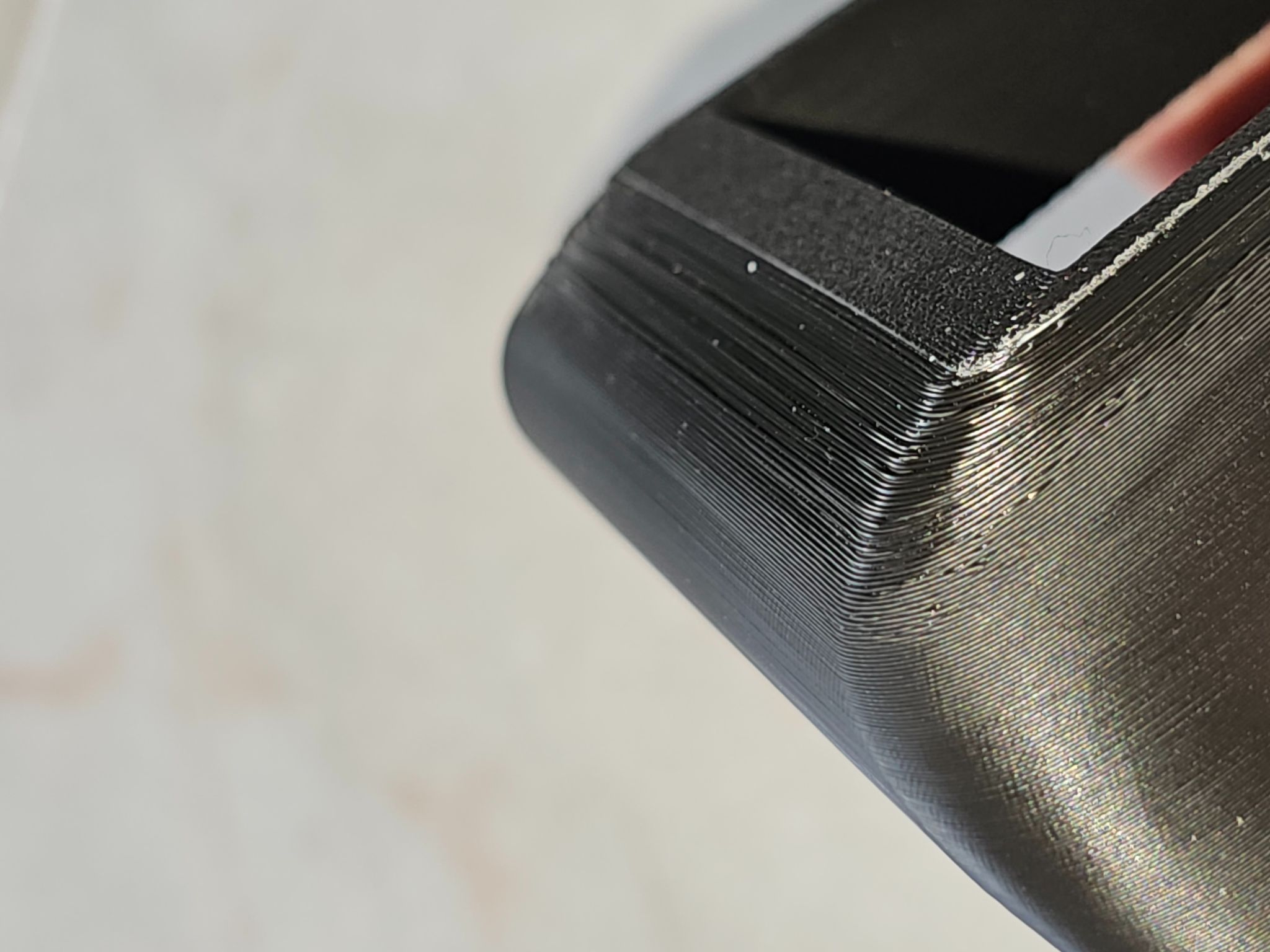

Bonsoir, de nouvelles amélioration à apporter pour l'impression de ce support de casque bien connu.
Il a été imprimé avec Cura dans la diagonale du Bed. C'est ma première impression avec Cura, avant j'utilisais le Creality slicer.
Dans cette position ce n'est pas trés jojo au niveau de la partie rouge qui est censée être bien arrondie.
Voilà le résultat:
20230328_183133.thumb.jpg.891557e4b7a4ca16b65a100c5352a27c.jpg20230328_183203.thumb.jpg.a797bffe5e157f972f102d526615720c.jpg20230328_182943.thumb.jpg.d7725ccc27302dad66c5b59cca817e29.jpg20230328_183330.thumb.jpg.e20da5cc362540ab3f4cfb69b746b489.jpg
Pourtant tout le reste de l'impression est plutôt trés propre à mon gout! Même si je trouve que lors de certain déplacement la buse frotte les supports... mais c'est le cas depuis le tout début.
Je dois modifier quoi? essayer quoi?
Merci d'avance
Modifié (le) par inferno2
Pour améliorer ton arrondi, essaie de baisser ta température de bed et / ou augmenter le flux d'air dès la deuxième couche.
