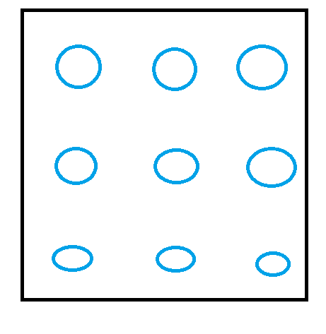

lz_398 Posté(e) Mars 2, 2023 Auteur Posté(e) Mars 2, 2023 Non je n'est pas initialiser l'eeprom, je vais tester le firmware et je le Gcode M43 S Je viens de tester le firmware, l'auto home fonctionne parfaitement mais lorsque je je fais bed leveling il fait 3 points puis s'arrête et affiche ender 3 pro ready Avec la commande G29 le bed leveling se fait correctement mais pas avec la commande dans le menu Serait-il possible d'avoir le fimrware avec les menus en anglais et moins de points du bed ? Comme ceci :
fran6p Posté(e) Mars 2, 2023 Posté(e) Mars 2, 2023 il y a 29 minutes, lz_398 a dit : Serait-il possible d'avoir le fimrware avec les menus en anglais et moins de points du bed ? Oui, c'est possible en le compilant soi-même
lz_398 Posté(e) Mars 2, 2023 Auteur Posté(e) Mars 2, 2023 Dans ce cas puis-je avoir les configuration.h et le reste pour que je puisse modifier ? Et savez vous pourquoi le bed leveling du menu ne fait que 3 points alors que le gcode G29 marche correctement ?
fran6p Posté(e) Mars 2, 2023 Posté(e) Mars 2, 2023 il y a 1 minute, lz_398 a dit : savez vous pourquoi le bed leveling du menu ne fait que 3 points alors que le gcode G29 marche correctement ? Non, aucune idée. il y a 1 minute, lz_398 a dit : puis-je avoir les configuration.h et le reste pour que je puisse modifier ? Demande à @pommevertepuisque c'est lui qui a fourni le binaire
lz_398 Posté(e) Mars 2, 2023 Auteur Posté(e) Mars 2, 2023 D'accord @pommeverte est-ce que je pourrais avoir les fichiers non compilés ?
pommeverte Posté(e) Mars 2, 2023 Posté(e) Mars 2, 2023 (modifié) Salut, Voici les fichiers de config avec les modifs (menus en anglais et 3x3 points pour le nivellement) pour Marlin V2.1.2. Il y a 5 heures, lz_398 a dit : lorsque je je fais bed leveling il fait 3 points puis s'arrête et affiche ender 3 pro ready Par contre je n'ai pas d'explications. Tu es sûr d'utiliser le bon menu? Pour mémoire, tu as 2 méthodes pour niveler le plateau (voir ce message) platformio.ini Configuration_adv.h Configuration.h firmwareV2English3x3.bin PS: lorsque tu cites le nom d'un membre du forum, n'hésite pas à débuter le nom par un @. Lorsque que tu commences à taper les 1ères lettres du nom, il te suffira de cliquer sur le bon nom de la liste. Ainsi il recevra une notification. PS: n'hésite pas à ajouter le nom de ton imprimante dans ton profil, c'est pratique pour te répondre. (voir ce message pour plus d'explications) Modifié (le) Mars 2, 2023 par pommeverte
