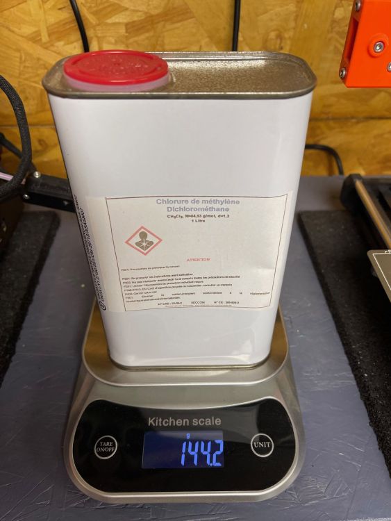

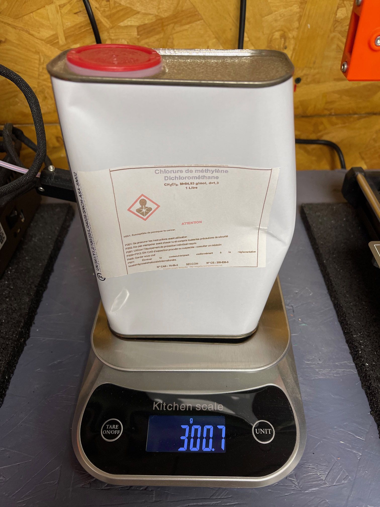

Suivant les conseils de @Ironblue j'ai acheté le produit dangereux, mais efficace pour polir les pièces en PLA. J'en ai commandé deux bidons d'un litre (bidon métallique avec bouchon plastique type bidon d'huile moteur).
N'en ayant pas besoin lors de l'achat, je les ai stockés dans mon garage.
Hier j'ai voulu faire un essai avec ce produit magique, et bien, il est vraiment magique car bidon toujours fermé d'origine le produit c'était envolé (voir les photos).
Le premier complétement vide tare 144 gr
le second, il reste un peu de produit dedans (le bidon s'est contracté).
Tout cela pour vous prévenir qu'il ne faut pas stocker ce produit dans une pièce d'habitation, car sans vous en rendre compte vous en respirez (et pourtant le Logo est explicite).
Je trouve cela inadmissible de commercialiser ce produit avec ce conditionnement inadapté.

C'est sur ... mais en même temps il semble que la température d’ébullition du dichlorométhane soit de 40°C ... donc avec la chaleur de l’été pas simple de trouvé un conteneur adapté pas trop lourd ou coûteux.
J'imagine que tu l'a stoker dans ton garage dans une zone où il ne fait que rarement plus de 40°C (sauf l'été) depuis plus d'un ans ?

Les bidons étaient stock dans mon garage qui est complètement enterré, dans lequel la température en été ne dépasse pas la vingtaine de degrés.
Une chose est certaine, je ne recommanderais plus ce produit.
Donc le contenant était inadapté au stockage à long terme
Peut-être écrire au fabricant ?
