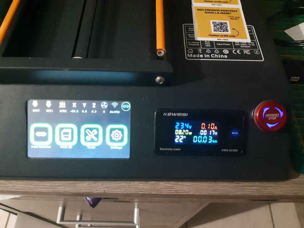

Voici un élément de sécurité l'arrêt coup de poing qui devrai prendre place sur toutes les imprimantes 3D.
Suite à un incident mineur de la fumée c'est propagée  provenant de la buse en ABS de refroidissement du filament qui  était au contact du bloc de chauffe et commençait à fondre 🤪
Fumée dense et odeur très prononcée vite j'ai tapé sur l'arrêt d'urgence heureusement que j'étais présent.
J'ai vite compris ce qu'il se passait pour ensuite réparer les dégâts. J'ai donc changé le déflecteur car à l'origine une des  vis  M2 ne tenait plus au serrage.
Du coup je vais équiper toutes mes machines avec un dispositif d'arrêt d'urgence. C'est plus facile à taper en façade; car la plus part des machines l'interrupteur est installé à l'arrière de la machine inaccessible rapidement... 😀
Autre montage un compteur d'énergie qui mesure la tension, l'intensité du courant, la puissance consommée à l'instant T,  la consommation ponctuelle en Watts et le temps d'activité et la consommation totale en KW/h.
Bien pratique çà permet de se faire une idée de la consommation de la machine.
L'arrêt coup de poing  l'interrupteur 1.17€ franco de port cet interrupteur existe en 12V ou 220v selon son le choix de son câblage je vous conseille de prendre la connectique avec les fils . (only socket)
Nota mon équipement LASER😀 détient également l'arrêt d'urgence !

Oui je conseille l'arrêt coup de poing en 220v avec le câblage qui est simplifié avec le kit pas de soucis.
c'est un élément de sécurité  qui trouve sa place au lieu d'un interrupteur inaccessible en cas d'intervention immédiate !
Il est vrai que la connectique n'est pas expliquée mais je peux faire un schéma vite fait !

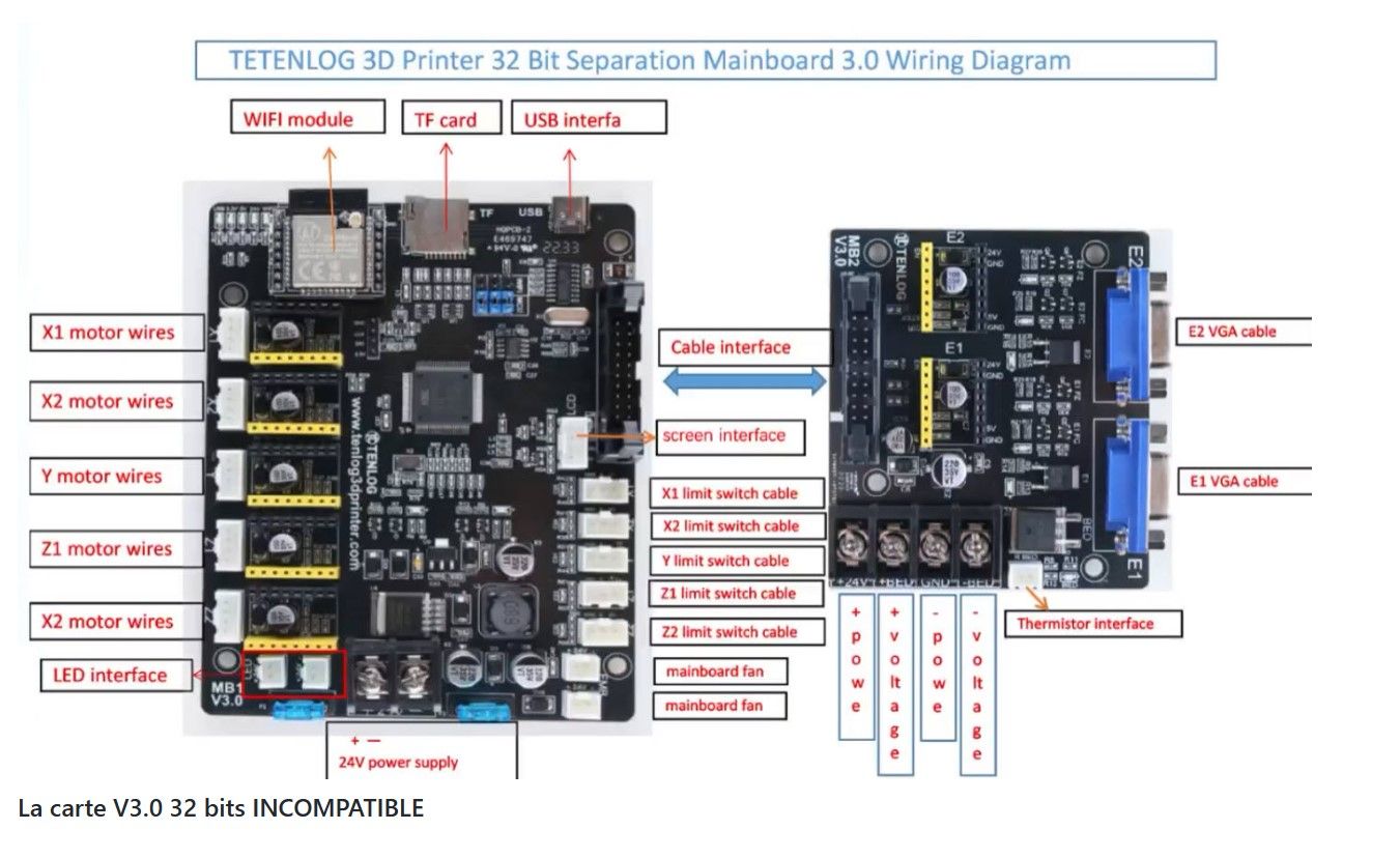

voici les avantages de changer la carte mère 32 bits V3 WIFI.
impression de meilleure qualité, vitesse de déplacements optimisés, gain de temps entre 15 à 20%, les ventilateurs E1 et E2 fonctionnent de façon indépendante, tous les paramètres y compris le PID sont modifiables sur le menu setting, paramétrages vitesse de déplacement et vitesse maxi + jerks etc...
je pense que j'ai oublié de préciser qu'il est possible de tout paramétrer assis dans son fauteuil avec la WIFI 😁
L'imprimante est plus silencieuse du aux ventilateurs optimisés .
Enfin pourquoi s'en passer quand pour une fois TENLOG fait des efforts 👏
le fil noir et rouge c'est l'alimentation en 220v pour la led d'éclairage du coup de poing (pas de sens de branchement)
il faut couper un fil d'alimentation du 220 v qu'il faut relier au  fil blanc et bleu c'est  en fait l'interrupteur qui coupe le 220V
voilà c'est facile il suffit de rallonger le câble d'alimentation qui relie l'entrée 220v au coup de poing. et de bracher l'alimentation de la LED directement sans résistances bien évidemment. Vous avez le choix de la couleur pour la LED.
C'est très facile à faire !!!

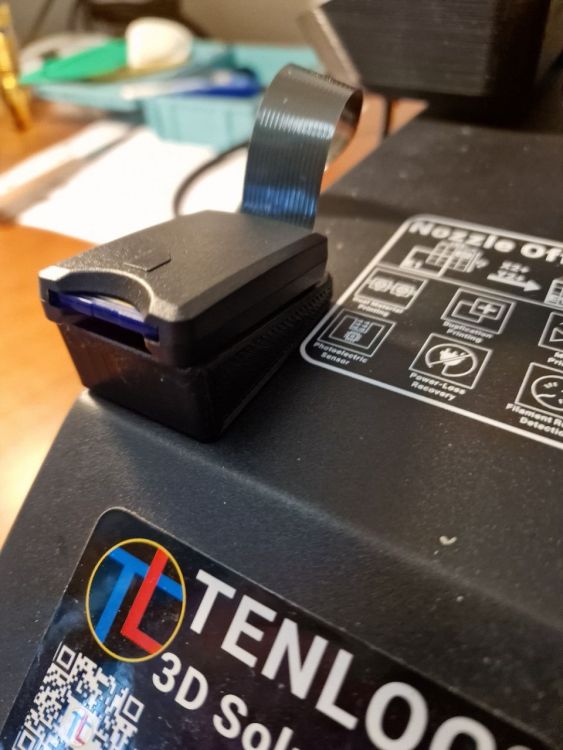

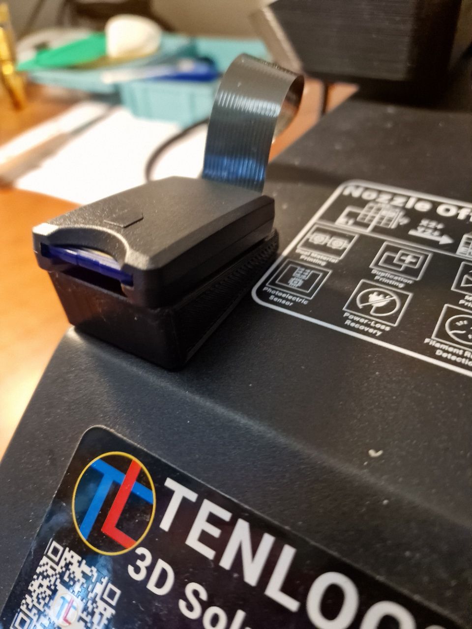

je recommande d'utiliser un câble adaptateur pour la carte micro SD cette modification facilite l'introduction et permet d'utiliser les cartes SD standard le lien pour commander Adaptateur de câble d'extension de carte SD femelle vers TF Micro SD mâle SD vers SD/TF vers TF Flexible, 10CM 60CM | AliExpress
j'ai également réaliser deux fichiers STL pour adapter la prise USB de type C et le cache pour la micro SD
CACHE USB-C.STL support_SD.STL
Modifié (le) par vap38
  • J'aime 2
et çà fonctionne ??  des photos des photos et hop une vidéo 😃 tu as vu les fichiers STL !

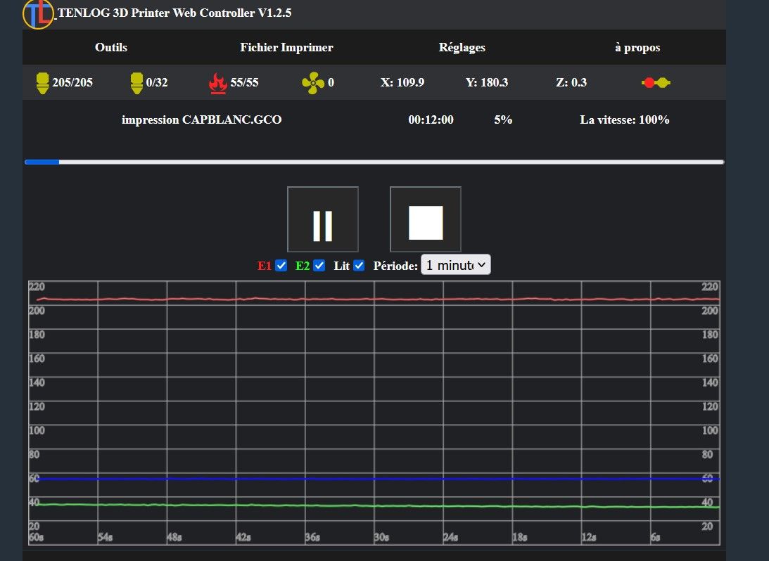

je fais des test d'impression pour voir la différence avec la 8 bits.
Beaucoup plus silencieuse et le transfert via wifi est génial ainsi que la surveillance de l'imprimante.

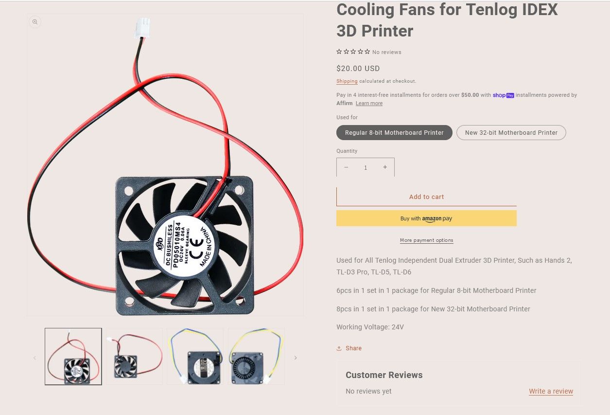

J'ai commandé des hotends sur WARM,  je viens de voir que sur leur site le kit de ventilateurs comprends 6 ventilos pour la 8 bit et 8 ventilos pour la 32 bits.
sais tu ou l'on met les deux supplémentaires?
Pour les ventilos j'ai conservé les ventilos d'origines

Bien content que cela fonctionne arrive-tu à faire un Upload des fichiers en WIFI (attention il faut des noms de fichiers comportant 8 caractères)
donc il faut les renommer c'est plus facile pour éviter des incohérences.

Transfert fichier via wifi impeccable.

Ou branche t'on l'antenne wifi?   moi j ai installé un répéteur wifi Free a coté de l imprimante sinon elle ne capte pas!
je dirai que c'est normal; car par défaut l'antenne est dans une cage de faraday donc c'est blindé  à l'intérieur du boitier...
l'antenne est branchée sur la carte esp32 il faut ouvrir le boitier pour connecter le câble avec l'antenne.
la carte esp32 elle est situé en haut à gauche de la carte mère

j'ai constaté un défaut de qualité sur les arrêt coup de poing l'interrupteur n'est pas adapté à courant de coupure de 4A en 220V !
j'ai demandé au fournisseur les caractéristiques de cet interrupteur.
Je pense qu'il est limité à des basses tensions nous verrons bien 😄
Conclusion ne montez pas cet interrupteur pour du 220v 🤔
je vous informerez du retour du fournisseur.
A+
j'ai la réponse du fournisseur en réalité l'arrêt coup de poing est limité pour un courant de coupure à 3A !
Au risque de souder les contacts en cas d'utilisation d'un courant supérieur à 3A
Donc c'est interrupteur ne convient pas il faut au moins un courant de coupure de 15A
