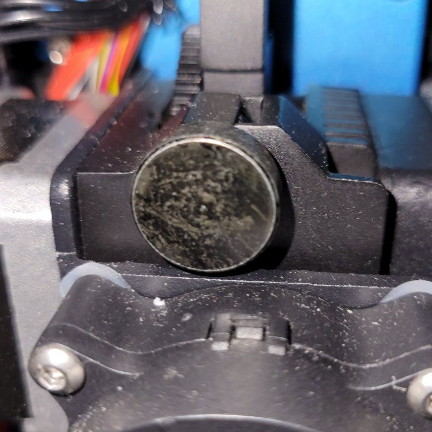

Moucklee PostĂ©(e) FĂ©vrier 27, 2023 PostĂ©(e) FĂ©vrier 27, 2023 (modifiĂ©) Bonjour,  Je dispose depuis peu d'une Sv04 de chez Solvol (Imprimante double tĂȘte en Direct Drive, Carte MĂšre Creality V5.2.1 et CRTouch de chez Creality monter sur la premiĂšre tĂȘte) Je travail avec uniquement en mode "Copy" c'est a dire que la tĂȘte gauche va faire un modĂšle et la droite va elle faire le modĂšle identique de son cotĂ©, j'arrive a en tirĂ© des impression cependant j'ai a chaque fois des premiĂšre couche vraiment dĂ©gueulasse et je sais pas dâoĂč ça pourrait provenir, le filament que j'utilise je le connais bien puisque jâimprimai avec ma Ender 3 avec sans aucun soucis, j'ai remis les mĂȘme tempĂ©rature sur la Sv04 et j'ai mĂȘme fais sĂ©chĂ© les bobines dans une secheuse Sunlu  J'ai ajouter a mon G-Code Start un G29,juste aprĂšs le G-28, sans le G29 je suis obligĂ© de calibrĂ© le plateau avant chaque impression  Voici deux photo d'une impression terminĂ©, on voit bien la bordure qui va pas  Et voici une photo du plateau avec les deux impression   J'ai calibrĂ© les deux extrudeur j'ai bien la quantitĂ© demander qui en ressort, je sais pas si ça vient du leveling ? ModifiĂ© (le) FĂ©vrier 27, 2023 par Moucklee

Moucklee PostĂ©(e) FĂ©vrier 27, 2023 Auteur PostĂ©(e) FĂ©vrier 27, 2023 (modifiĂ©) Hello,  Merci l'ami. Je suis sous Cura, avec le slicer fourni dans la Carte SD j'ai de trĂšs mauvaise impression, je vais voir si je peux installer Ideamaker sous Mac os X, mais sinon oui ça mâintĂ©resse les profils  Bon ca a l'air d'aller mieux je viens de lancer un petit print de 40minutes j'ai reglĂ© la buse au Babystepp et je suis tombĂ© a -1,70 alors que avant j'Ă©tais Ă -1,45, du coup ça a l'air beaucoup mieux, plus de bavure ni rien  Toutes fois je serais aussi intĂ©resser de savoir a quel vitesse d'impression max je peux monter avec ? pour du PLA et aussi des paramĂštres de rĂ©traction svp  Actuellement je suis a 50 mm/s en vitesse d'impression et distance de retraction 3.0 mm/s et 40mm/s vitesse de RĂ©traction ModifiĂ© (le) FĂ©vrier 27, 2023 par Moucklee

mich0111 PostĂ©(e) Mars 1, 2023 PostĂ©(e) Mars 1, 2023 (modifiĂ©) Il y a 1 heure, Moucklee a dit : Sinon pour en revenir a mon soucis, lorsque je rĂšgle une tĂȘte correctement j'ai la deuxiĂšme qui se dĂ©rĂšgle, j'arrive pas a trouver de juste milieu dans le leveling Bonjour, Pour faire ton leveling, tu dois commencer par dĂ©tendre complĂštement les ressorts puis les resserrer d'un tour. Ensuite seulement tu fais le leveling. Je te conseille de faire un premier rĂ©glage puis de recommencer 2 Ă 2 : 2-> 3, 3->2, 2->4, ... Il y a 1 heure, Moucklee a dit : le tout est de savoir quel taille de tampon il me faut  Je les ai pris sur Amz mais pas sĂ»r que ce soit disponible. https://amzn.eu/d/9X9pxld Sinon, tu peux les prendre directement chez Sovol mais ça peut ĂȘtre plus long. https://sovol3d.com/products/leveling-nuts Pour le PEI, mĂȘme si ça colle bien, ça n'a pas que des avantages. ModifiĂ© (le) Mars 1, 2023 par mich0111
Moucklee PostĂ©(e) Mars 1, 2023 Auteur PostĂ©(e) Mars 1, 2023 Il y a 4 heures, mich0111 a dit : Bonjour, Pour faire ton leveling, tu dois commencer par dĂ©tendre complĂštement les ressorts puis les resserrer d'un tour. Ensuite seulement tu fais le leveling. Je te conseille de faire un premier rĂ©glage puis de recommencer 2 Ă 2 : 2-> 3, 3->2, 2->4, ... Je les ai pris sur Amz mais pas sĂ»r que ce soit disponible. https://amzn.eu/d/9X9pxld Sinon, tu peux les prendre directement chez Sovol mais ça peut ĂȘtre plus long. https://sovol3d.com/products/leveling-nuts Pour le PEI, mĂȘme si ça colle bien, ça n'a pas que des avantages. Re,  Merci de tes prĂ©cieux conseils. Je viens de refaire tout le leveling, ça a l'air meilleurs pour le moment, mais je crois avoir vue un autre soucis. Sur la premiĂšre tĂȘte mon filament est lĂąche tandis que sur la deuxiĂšme tĂȘte le filament vert lui il est en bonne tension. Et la en lançant le print je me suis aperçu assez vite d'ailleurs que ma tĂȘte de gauche ne crachĂ© plus de filament et pourtant lâextrudeur ne claque pas, j'ai du le re-enfoncĂ© un peu pour l'aidĂ© a sortir le filament, ça fait deux fois que ça me le fait sur le mĂȘme modĂšle de STL  PS: ne faites pas attention au capteur de fin de filament je les ai grugĂ© car leur entrĂ©e en Laiton me lime les filament Â
mich0111 PostĂ©(e) Mars 1, 2023 PostĂ©(e) Mars 1, 2023 (modifiĂ©) Concernant la tension du filament, il est probable que tu n'as pas assez serrĂ© la vis figurant sur la tĂȘte de gauche. Par ailleurs, peut-ĂȘtre as-tu trop serrĂ© celle de droite, je trouve le filament trĂšs tendu comme ça. Je parle des vis de prĂ©hension des filaments.  Pour les copeaux, c'est un problĂšme connu. Pour le rĂ©gler, il te suffit de rapprocher le plus possible les capteurs de fin de filament de chacune de leur bobine respective. De la sorte, les filaments plongeront quasiment Ă la verticale dans leur capteur respectif et tu n'auras plus de copeau.  Je viens de voir autre chose. Pour tes cĂąbles qui traĂźnent et que tu as attachĂ©s, je te conseille d'installer ce que j'ai designĂ©. Ăa marche impeccable et ça fait propre. https://www.thingiverse.com/thing:5350396/comments ModifiĂ© (le) Mars 1, 2023 par mich0111 1
Moucklee PostĂ©(e) Mars 4, 2023 Auteur PostĂ©(e) Mars 4, 2023 Bonjour,  @mich0111 en effet tu as raison, j'ai touchĂ© a la vis de rĂ©glage d'extrudeur de la deuxiĂšme tĂȘte, car au dĂ©but j'ai eu un soucis, l'extrudeur nâextrudai plus de matiĂšre et je pensais que cela venait de la vis du coup je l'es resserrĂ©.  J'ai reçu hier mes tampon silicone, je m'occupe de ça ce week-end et je te retiens informer sans faute  Merci encore de ton aide
