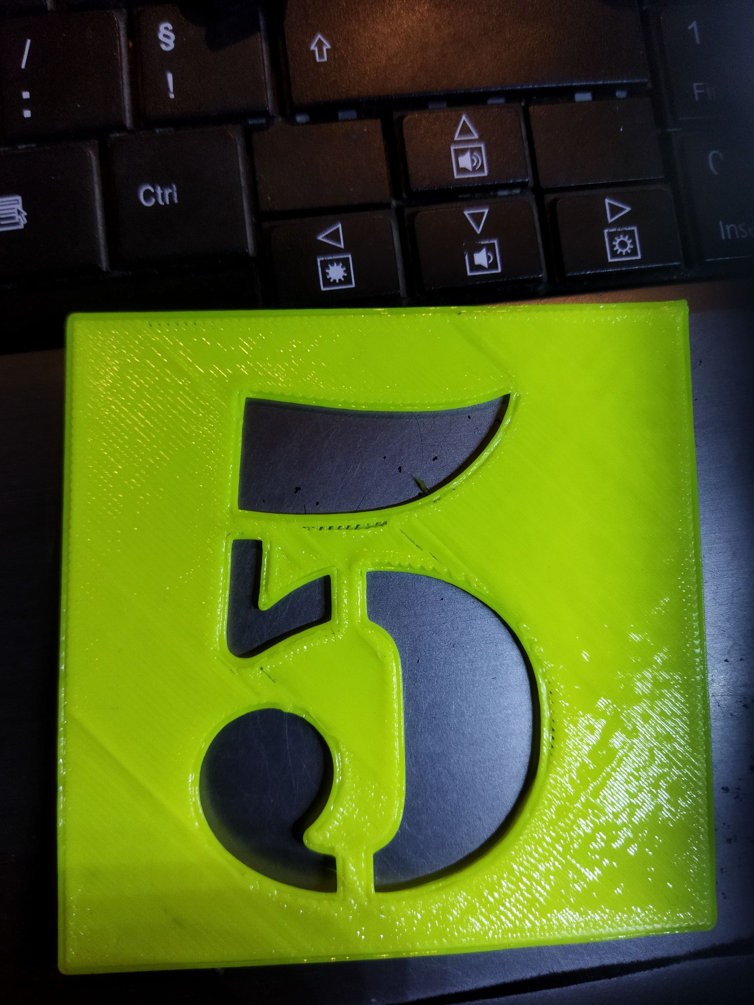

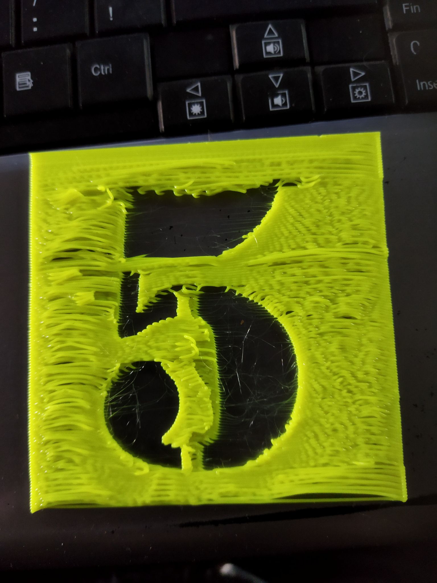

Bonjour a tous ,gros problème avec mon Anet a8 plus ,c'est la première fois que cela m'arrive ,quel conseil me donnerait vous merci le collage sur le bed ce fait en haut du 5 le chiffre est a l'envers s'est une impression a la verticale, buse de 0.4
Salut, il y a une raison particulière pour imprimer debout et non à plat ? As tu mis une bordure ?
Sinon pour une impression à la verticale la pièce me parait trop fine en plus cela crée des surplombs ...
Une question, ça ressemble à un pochoir. C'est ça?
Si c'est le cas, comme dit par @Lorenzo78, je l'aurai imprimé la face la plus grande sur le bed, le retour vers le haut. Et puis tu aurais une meilleur qualité.

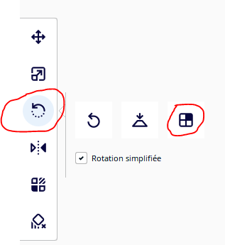

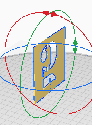

Quand on ouvre le fichier il apparait en vertical dans Cura, Donc:
  • Tu cliques sur ton objet;
  • Tu vas à gauche de l'écran tu as 5 icones tu choisis celle du milieu (Pivoter)
  • des icône s'affiche (3) tu choisis celle de droite représentée par un carré comportant 4 cases dont une noire, quand tu la survoles tu as le message "Selectionner la face à aligner sur le plateau ...." tu cliques sur l'icône,
  • Tu cliques à nouveau sur ton objet (sur une des faces bien sûr !)
  • Il doit se mettre à plat
  • Ensuite il ne te restes plu qu'à le trancher

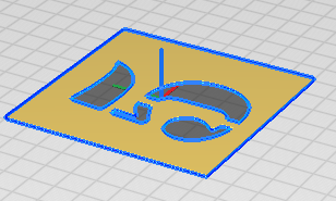

image.png.a0c44b2eef4ff8e3acaa3bffadb8386f.pngimage.png.74aedb34a2c529eaefe319e513b20c2f.pngAvant
image.png.7b81a2e1f47b83902e1a7d0f8a9d40d1.pngAprès

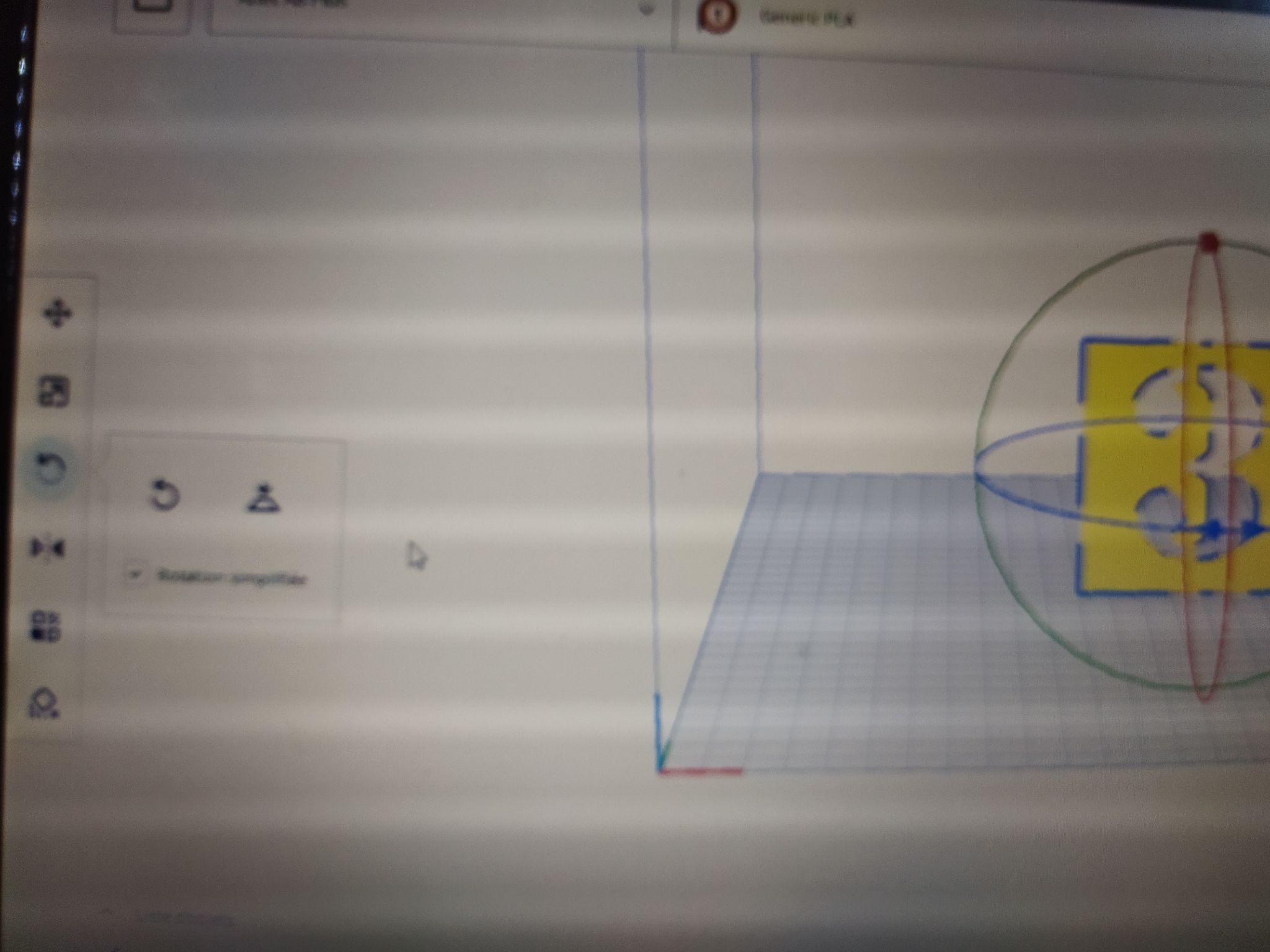

salut Lorenzo, ça ne fonctionne as ,la buse reste a 5 cm du plateau, j'ai fait comme tu l'as indique, mais je n'ai pas la troisième icône comme sur ta photo j'ai cura 5.3.0
Donc nous avons la même version.
Tu as testé le fichier que je t'ai adressé ?
Si tu as trouvé des stl qui sont tous à plat, ça va résourdre ton problème de façon ponctuelle mais il serait plus interressant de retrouver la fonction qui permet de electionner la face à aligner sur le plateau. Sinon l'icône précedente, celle de droite pour toi, met à plat ton objet :
Reste qu'il te manque une icône ....

Bonsoir Lorenzo super ce que tu m'a envoyé , moins de tem(divise x 2),j'ai essaye toute l'après midi, mais je suis pas arrive a ton résultat , mais je perd pas espoir encore merci
Bon , c'est déjà beaucoup mieux !
