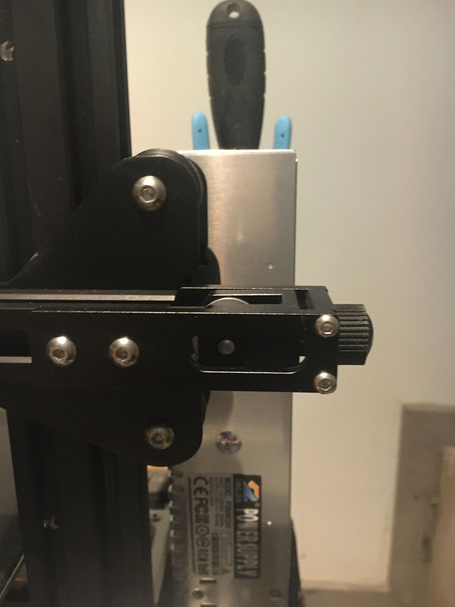

Loxley Posté(e) Mars 2, 2023 Posté(e) Mars 2, 2023 Bonjour , je viens d'acheter une imprimante 3d creality ender 3 d'occasion . j'ai essayer de lancer une impression et tout c'est bien passer mais a la fin quand j'ai récupéré l'objet il etait de travers , en biais . Pouvez vous m'aider
Morganne46 Posté(e) Mars 2, 2023 Posté(e) Mars 2, 2023 @Loxley Tu veux dire qu'au lieu d'être droit il penche au fur et mesure qu'il s'imprime ? Une photo possible ?
Morganne46 Posté(e) Mars 2, 2023 Posté(e) Mars 2, 2023 (modifié) @Loxley Ha alors ça c'est typique du syndrôme des courroies mal tendu, et, éventuellement des excentriques mal réglés. Vérifie que la structure globale de ta Ender 3 soit bien serrer, regarde tous les excentriques, et vérifie tes courroies, le problème vient de là. Modifié (le) Mars 2, 2023 par Morganne46 1
Loxley Posté(e) Mars 2, 2023 Auteur Posté(e) Mars 2, 2023 Je vous envoie aussi une photo des courroies alors @Morganne46
Morganne46 Posté(e) Mars 2, 2023 Posté(e) Mars 2, 2023 (modifié) @Loxley ha bien ne cherche pas, ta courroie qui entraine la tête d'impression, et pas du tout tendu, elle saute des crants, retend là correctement et tu n'auras plus ce problème, elle est vraiment trop lâche là. Il faut qu'elle soit bien tendu mais pas trop non plus. Je te joint en image la tension de ma courroie. Modifié (le) Mars 2, 2023 par Morganne46
