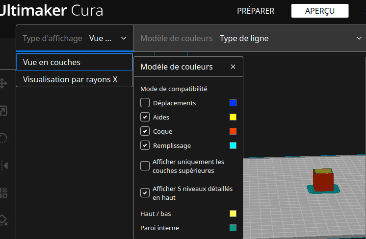

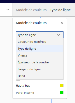

Lorenzo78 Posté(e) Mars 3, 2023 Partager Posté(e) Mars 3, 2023 Bonjour, Dans un post précédent (ici) , @rick66 signalait qu'il lui manquait une icône dans CURA celle de droite entourée de rouge ci-dessous: L'image de droite correspond à son affichage. Comme il était en 5.3 et bien que ce soit une version beta j'ai installé la même version mais je n'ai pas constaté de défaut. Ma question: Y a t'il moyen d'ajouter dans ce panneau des icônes (et si oui comment) ? question subsidiaire, d'où peut provenir ce problème d'affichage et comment le réparer ? Merci d'avance Lien vers le commentaire Partager sur d’autres sites More sharing options...
PPAC Posté(e) Mars 3, 2023 Partager Posté(e) Mars 3, 2023 (modifié) il y a 45 minutes, Lorenzo78 a dit : Ma question: Y a t'il moyen d'ajouter dans ce panneau des icônes (et si oui comment) ? question subsidiaire, d'où peut provenir ce problème d'affichage et comment le réparer ? Merci d'avance Je dirais que c'est lié a la carte graphique. Il doit falloir une compatibilité OpenGL supérieur a une version et/ou un autre truc. Car sous mon PC sous linux avec une "vielle" carte graphique "GeForce 9400 GT" ( qui ne me permet pas d'avoir d'autre vu d'aperçu que le "Type de ligne" je n'ai pas l'icone dont tu parle. Mais sous un PC bien plus récent Win10 avec une belle carte graphique "GeForce RTX 2060" j'ai cet icone en plus, et j'ai d'autre mode de vue dans l’aperçu après découpage, pour la même version de Ultimaker Cura 5.2.2 . Modifié (le) Mars 3, 2023 par PPAC 1 1 Lien vers le commentaire Partager sur d’autres sites More sharing options...
