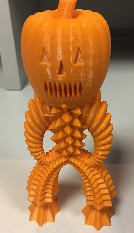

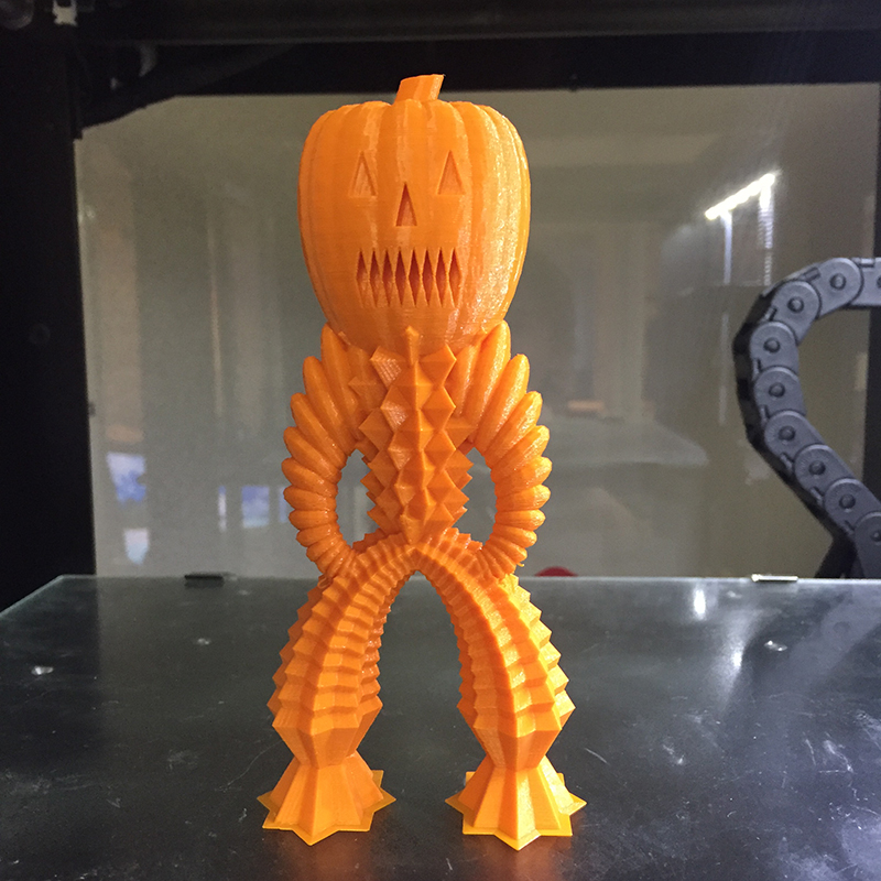

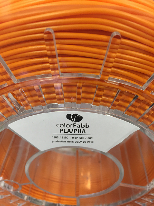

Un filament pas comme les autres...
La première chose qui m'a un peu fait flipper c'est l'enroulage de la bobine, l'impression qu'il est tout emmêler, mais c'est probablement dû à la mise sous vide.
Le problème rencontré avec ce PLA c'est qu'il bouche la buse.
Je me suis rendu sur http://learn.colorfabb.com/ pensant trouver des paramètres, mais ce site est plus marketing qu'autre chose dommage...
En fouinant un peu partout sur des forums, j'ai trouvé des paramètres qui fonctionnent (une amélioration sera peut-être apportée):
T° = 220°C
T° lit: = 60°C
Flow = 110% (et ça va faire toute la différence, on a tendance à le réduire, mais avec le PLA/PHA il faut l'augmenter)
Distance de rétractation = 1mm
Vitesse de rétractation = 45mm/s
Modèle imprimé en 200µ x2 soit ~10h
Ce PLA est de qualité mais bon pour le prix et la difficulté à l'impression c'est moyen...
