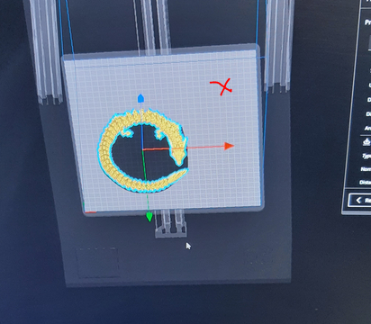

Lakouste Posté(e) Mars 6, 2023 Partager Posté(e) Mars 6, 2023 Bonjour à tous, Voici un petit casse-tête à vous soumettre (littéralement). Après avoir fais un tour au Relab de Liège (une assoc' de modélisateur 3D), le responsable m'a conseillé de faire un tour sur votre forum afin de vous y expliquer le problème. Lorsque j'essaie d'imprimer une pièce conséquente, seul une partie de mon plateau est pris en compte. La pièce y est donc "coupé" sur la droite et le haut du plateau... Gênant. J'ai pu remarqué lors de l'auto leveling, que le capteur n'allait pas reconnaitre cette zone du plateau. Ainsi, je suis obligé de déplacer mon impression sur la partie reconnue afin d'entamer son impression. Auriez-vous une idée d'où le problème se situerait? Merci à tous pour votre aide!!! Lien vers le commentaire Partager sur d’autres sites More sharing options...

Lorenzo78 Posté(e) Mars 6, 2023 Partager Posté(e) Mars 6, 2023 (modifié) Salut, C'est juste le bl touch ? si tu essaies d'imprimer un objet dans la zone marqué d'une croix il se passe quoi ? Ca imprime ou non ? Et puis questions habituelles: Depuis quand ? modif récentes (matérielles logicielles) ? Un peu d'historique ça aide à aider § Modifié (le) Mars 6, 2023 par Lorenzo78 Ajout 1 Lien vers le commentaire Partager sur d’autres sites More sharing options...
fvuichard Posté(e) Mars 6, 2023 Partager Posté(e) Mars 6, 2023 Ça sent la X2 flashée avec le FW Genius! 1 Lien vers le commentaire Partager sur d’autres sites More sharing options...
MrMagounet Posté(e) Mars 6, 2023 Partager Posté(e) Mars 6, 2023 Explique nous clairement quelle zone est utiliser sur le plateau que l'on comprenne bien. Il peux y avoir une explication comme la souligné @fvuichard si la carte mère a un firmware Marlin de Genius pro seulement une surface a 220x220 sera utilisable au lieu des 300x300, mais dans ce cas la zone commencera en sont point 0 a s'avoir l'angle avant gauche du plateau quand on est face a l'imprimante. il nous faut plus de détail pour bien comprendre ce qu'il faudra effectué 1 Lien vers le commentaire Partager sur d’autres sites More sharing options...

Lakouste Posté(e) Octobre 22, 2023 Auteur Partager Posté(e) Octobre 22, 2023 Effectivement, le problème y est parfaitement similaire. Je vous avoue qu'étant novice en impression 3D, j'ai un peu peur d'effectuer le flash du firmware (et surtout s il y aurait une manipulation à faire dans la machine elle même). Auriez vous de la documentation et des informations à me communiquer afin d'effectuer la manipulation? Video présentant la plage du leveling Lien vers le commentaire Partager sur d’autres sites More sharing options...

Lakouste Posté(e) Octobre 22, 2023 Auteur Partager Posté(e) Octobre 22, 2023 Wouhou, merci les gars!!! J'ai flashé le firmware avec celui d'origine depuis leurs site et desormais j'ai acces a toute la surface disponible. Un grand merci à vous!!! C'est quand meme bizarre d installer le mauvais firmware sur un produit... 3 Lien vers le commentaire Partager sur d’autres sites More sharing options...
MrMagounet Posté(e) Octobre 22, 2023 Partager Posté(e) Octobre 22, 2023 Il y a 2 heures, Lakouste a dit : Wouhou, merci les gars!!! J'ai flashé le firmware avec celui d'origine depuis leurs site et desormais j'ai acces a toute la surface disponible. Un grand merci à vous!!! C'est quand meme bizarre d installer le mauvais firmware sur un produit... non les carte ruby sont utilisé pour les Genius pro, X2 mais aussi hornet, il arrive très souvent que l'on envoie une carte mère flasher pour Genius a un possesseur de X2 et parfois l'inverse ce qui est plus fâcheux car les moteurs force voulant aller hors limite. 1 Lien vers le commentaire Partager sur d’autres sites More sharing options...
