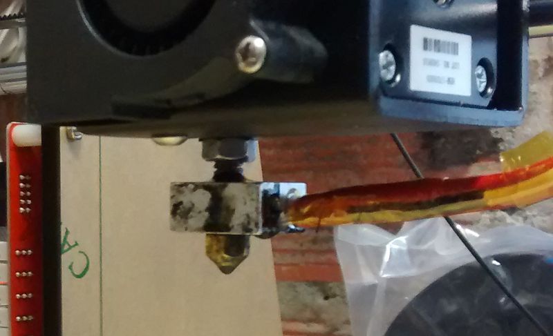

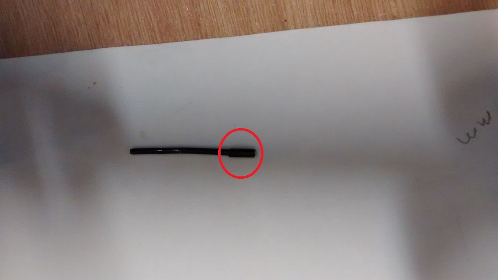

Mon imprimante  PRUSA I3 ANET A8 est toute neuve mais chaque fois que je veux re imprimer après quelques jours d'arrêt (2 fois déjà) c'est pareil il n'y a rien qui sort de la buse.
Alors je démonte la buse, l'extrudeur, je met en chauffe à 100°, et je retire en enfilant côté buse une petite clé allen le bout de fil qui est coincé dans la tige fileté creuse. Non sans mal car au niveau de la buse le fil forme un épaulement (voir photo) et cela accroche.
Puis je remonte, je renivelle, je met en chauffe, et sans avoir à déboucher la buse je renfile mon fil; hop ça coule un peu quand je force le fil à la main et hop l'impression démarre sans problème.
Bon je trouve que cela fait beaucoup de travail pour remettre en service l'imprimante aussi je me demande s'il n'y pas une combine pour que cela ne coince pas comme ça. Et puis d'ailleurs qu'est ce qui peut coincer puisque le PLA on le fait fondre dans l'extrudeur?
Pourtant ça coince: j'ai essayé d'avancer le fil au moteur ou à la main en débrayant la roue d'entrainement: il n'y a rien qui sort.

Salut
Dans la vis est-ce qu'il y a du PTFE ?
Après une impression tu laisses refroidir et après tu mets hors tension ou tu coupes dès la fin de l'impression ?
Tu peux mettre une photo de la tête (buse, vis...) ?

Le problème vient sans doute de l'absence de PTFE, il te faut alors sortir le fil à la fin de l'impression pour éviter qu'il ne se dilate.
Sur ma prusa j'avais commandé ces vis sans ptfe par erreur, impossible d'imprimer, problème de bouchons comme toi. J'ai recommandé les même avec le ptfe à l'intérieur et c'est reparti nickel chrome.
Pour moi c'était les M6x26 pour diamètre 1.75

Exactement, il faut du PTFE dans cette pièce.
Imprimant également du PLA, j'avais le même soucis, même en sortant le Filament en fin d'impression (j'avais paramétré un retract de 50mm en fin de code)
Depuis que j'ai changé cette pièce par une identique mais avec du PTFE, plus de soucis.

Merci pour vos réponses les gars.
Je vais commandé ça vite fait, après avoir vérifier le filetage. Question subsidiaire : elle se démonte comment la vis ? Il faut tout débrancher ou il y a une combine pour extraire en place la cartouche de chauffe du bloc en aluminium?
S'il faut tout débrancher cela va finir avec un connecteur je le sens bien.
Lien vers le commentaire
Partager sur d’autres sites
Tu dévisse l'écrou du haut, mais pb si t'as pas de connecteur car c'est (chez moi) aussi vissé dans la plaque Alu. Et donc si tu tourne le bloc pour le retirer tu risque de balais set un câble.
Je te conseil de mettre des connecteurs (thermistance + cartouche de chauffe et ventilation) c'est beaucoup plus facile pour la maintenance. Tu t'arrange simplement pour que les connecteurs ne soient pas trop près du bloque de chauffe (il aiment pas trop).
Tu peux aussi retirer le Kapton car chez moi il tiens la thermistance dans le bloc de chauffe. La cartouche elle est vissée.
