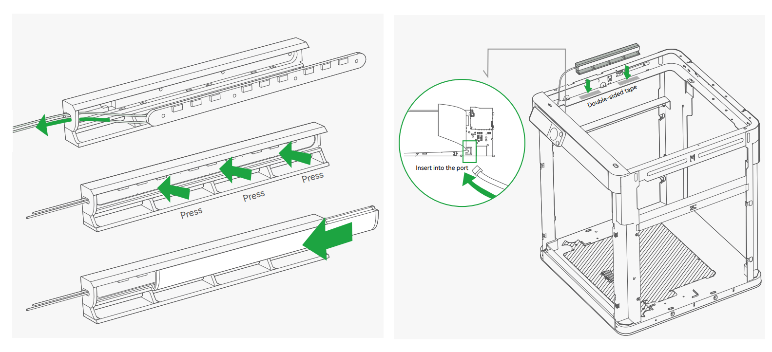

3sk Posté(e) Mars 9, 2023 Partager Posté(e) Mars 9, 2023 Bonjour tout le monde, J'ai reçu ma P1P, il y as 1 semaine environ et j'ai déjà quelques questions pour vous. A quoi sert l'USB bien planquer dans le cadre intérieur, derriere le panel ? Comment peut on rajouter un éclairage Led à l'intérieur et ou le raccorder? USB peut-être? Es ce normal, que dans un premier temps, une fois l'imprimante connecté à ma box et les applis installées, le lancement depuis mon pc, d'un print, prenne plus de 6min à download sur ma machine ( des fois 10 min ). Je dis dans un 1er temps, car j'ai trouver une manip qui consiste à passer son ordinateur en mode Point d'accès sans fil et là c'est plus rapide ( Heureusement ), y a t'il une possibilité de connection RJ 45 ? Sinon, coter impression, elle es formidable, rapide et de qualité, par contre coté bruit, ne l'installer pas sur votre table de chevet . Lien vers le commentaire Partager sur d’autres sites More sharing options...
Motard Geek Posté(e) Mars 10, 2023 Partager Posté(e) Mars 10, 2023 Il y a 18 heures, 3sk a dit : A quoi sert l'USB bien planquer dans le cadre intérieur, derriere le panel ? Salut, aucune idée ^^ Il y a 18 heures, 3sk a dit : Comment peut on rajouter un éclairage Led à l'intérieur et ou le raccorder? USB peut-être? Au même endroit que les LED d'origine (cf la doc) me parait le mieux Il y a 18 heures, 3sk a dit : Es ce normal, que dans un premier temps, une fois l'imprimante connecté à ma box et les applis installées, le lancement depuis mon pc, d'un print, prenne plus de 6min à download sur ma machine ( des fois 10 min ). T'as une bonne connexion Internet ? Il y a 18 heures, 3sk a dit : y a t'il une possibilité de connection RJ 45 ? Nop. 1 Lien vers le commentaire Partager sur d’autres sites More sharing options...

SR-G Posté(e) Mars 12, 2023 Partager Posté(e) Mars 12, 2023 Pour la lenteur d'envoi des impressions : 1. Ca n'arrive que sur la P1P et pas du tout sur la X1C (sur la X1, çà prend chez moi à tout casser ... 2 secondes, même sur un gros fichier) 2. Il est dit que ce n'est PAS le cloud, NI votre réseau / fibre, mais plutôt la réception sur la P1P (mauvaise qualité de réception et/ou ESP32 plus faible, ...) 3. Vous pouvez en discuter sur ce topic sur le forum officiel pour faire remonter le souci : https://forum.bambulab.com/t/downloading-3mf-to-p1p-is-really-slow/3184/7 Pour le port USB : - ce n'est PAS pour la caméra (sur la X1C, la caméra interne est pourtant plugguée par USB, mais sur la P1P, c'est via une nappe plate) - ce n'est PAS pour le bandeau de LED officiel qui est également sur un autre format - du coup (mais je ne suis pas du tout spécialiste de la P1P) je crois qu'o ne connaît même pas trop l'usage, ni même a) s'il ne s'agit que d'un port délivrant du 5V pour alimenter n'importe quoi d'autre (un autre bandeau de light, ...) ou b) s'il s'agit d'un port qui permettra de commander des équipements controlables par la P1P (comme, au hasard, le fameux "control board" vu sur les premières photos de la P1P et toujours pas diffusé depuis) Rappel du schéma de montage du kit officiel des LED de la P1P (via nappe spécifique et pas USB) : Lien vers le commentaire Partager sur d’autres sites More sharing options...
3sk Posté(e) Mars 12, 2023 Auteur Partager Posté(e) Mars 12, 2023 Je vais essayer d'envoyer un fichier STL, et faire attention au temps. Après quelques impressions, j'ai retrouver suspendue, ce que je pense etre, l'antenne WiFi. Vu que j'ai remarquer une face adhésif d'origine dessus, je l'ai simplement replacer sur le carter. Mais je ne pense pas que cela vienne de là, à moins que le fil se soit légèrement déssouder. Merci en tout cas, pour le lien. Pour l'USB, il es ecris "Out", du coup on oublie le transfert de données. Je pense plutôt à une alimentation pour option externe et je me tâte à y brancher un ruban led 5V. Je trouve difficilement des informations constructeur sur cette machine mais sur la chaîne Bambu Lab, pas vraiment étonnant non plus, puisque cette marque à opter pour des données propriétaires et qu'elle sont encore assez récente sur le marché. Lien vers le commentaire Partager sur d’autres sites More sharing options...

Ironblue Posté(e) Mars 11 Partager Posté(e) Mars 11 (modifié) oui pour le multicolors avec un AMS. Perso j'ai pas de souci de transfert, ça met quelques seconde (surement moins rapide que la X1) mais même sur les gros fichiers, j'ai jamais eu plus de 30s, bon j'ai la box à 2 mètres de l'imprimante, peut être que ça aide.... La prise USB c'est pour brancher des leds https://eu.store.bambulab.com/fr-fr/products/6500k-white-led-light-strip Modifié (le) Mars 11 par Ironblue Lien vers le commentaire Partager sur d’autres sites More sharing options...
