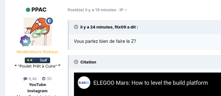

PPAC Posté(e) Mars 12, 2023 Partager Posté(e) Mars 12, 2023 il y a 4 minutes, flix09 a dit : Vous parlez bien de faire le Z? Citation Lien vers le commentaire Partager sur d’autres sites More sharing options...
flix09 Posté(e) Mars 12, 2023 Auteur Partager Posté(e) Mars 12, 2023 Je ne comprend pas... Pouqoi vous me parlez de la saint Valentin? Lien vers le commentaire Partager sur d’autres sites More sharing options...
PPAC Posté(e) Mars 12, 2023 Partager Posté(e) Mars 12, 2023 (modifié) il y a 10 minutes, flix09 a dit : Je ne comprend pas... Pouqoi vous me parlez de la saint Valentin? J'ai mis un lien vers une video Youtube https://www.youtube.com/watch?v=1VJwhmjhP9Y "ELEGOO Mars: How to level the build platform" et l'éditeur du forum le transforme en un "player embarqué" pour la regarder directement sur le forum. Mais de temps en temps, quand on charge la page, le lecteur embarqué bug, et affiche une autre vidéo de la page ( actuellement il y a une vidéo de la saint valentin en bas de page ... ) Donc il te faut recharger la page ou utilise le lien que je viens de donner... Modifié (le) Mars 12, 2023 par PPAC Lien vers le commentaire Partager sur d’autres sites More sharing options...

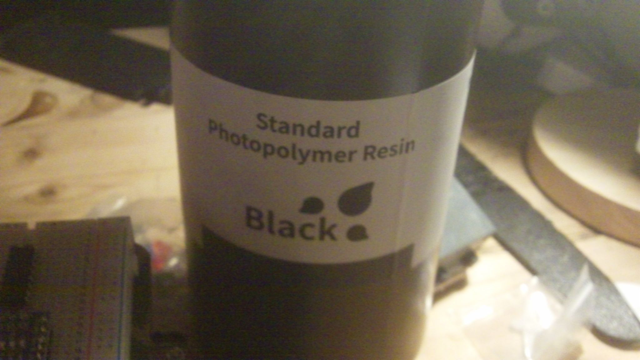

flix09 Posté(e) Mars 13, 2023 Auteur Partager Posté(e) Mars 13, 2023 Oui:C'est une Standatd Photopolymer resine Black Translucent. C'est suffisant?(Je ne la retrouve pas sur le site...) Lien vers le commentaire Partager sur d’autres sites More sharing options...
PPAC Posté(e) Mars 13, 2023 Partager Posté(e) Mars 13, 2023 il y a 2 minutes, flix09 a dit : Oui:C'est une Standatd Photopolymer resine Black Translucent. C'est suffisant?(Je ne la retrouve pas sur le site...) Tu a regardé dans https://www.elegoo.com/blogs/3d-printer-user-guide/elegoo-printers-resin-setting-sheet ? Lien vers le commentaire Partager sur d’autres sites More sharing options...

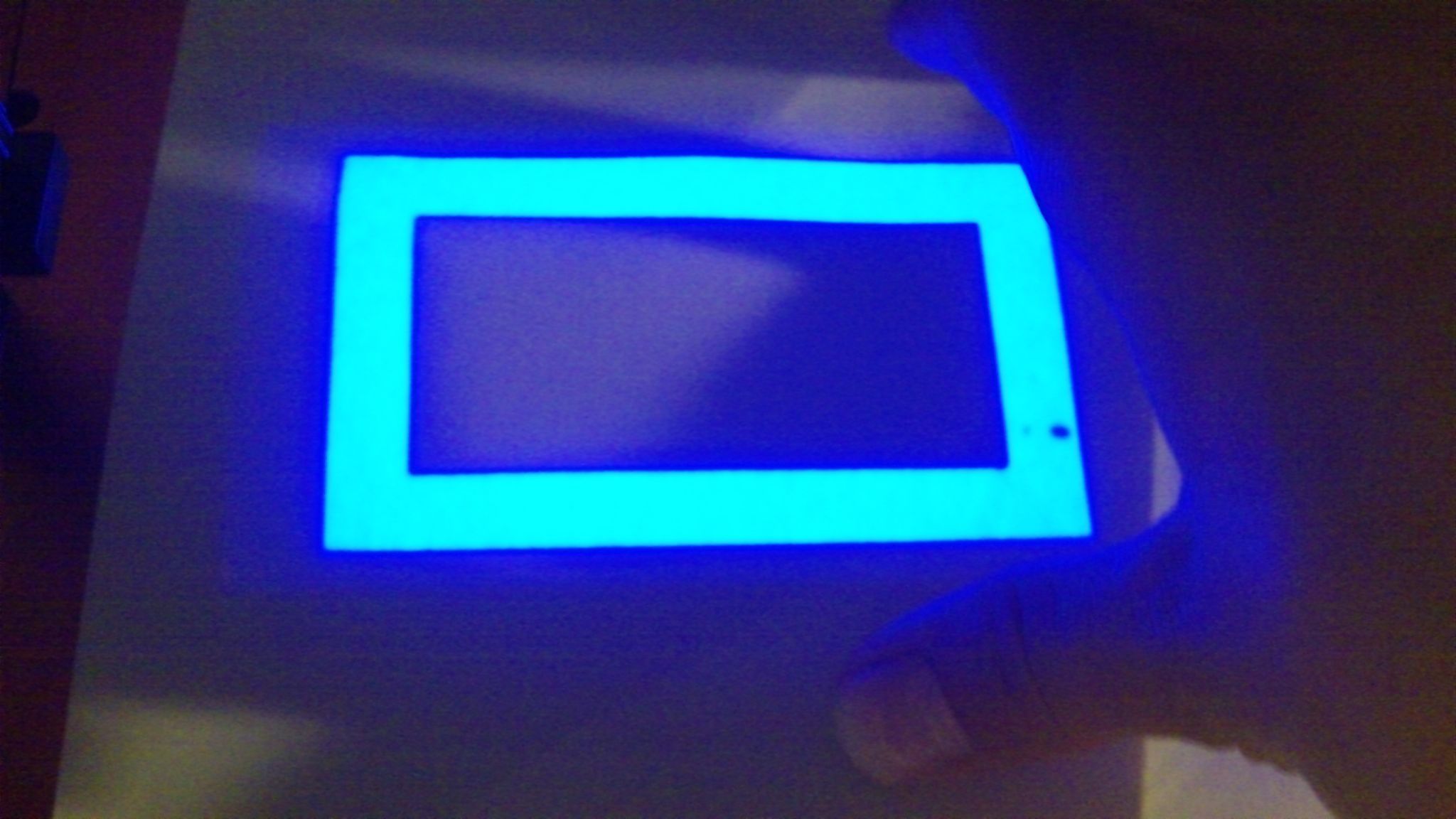

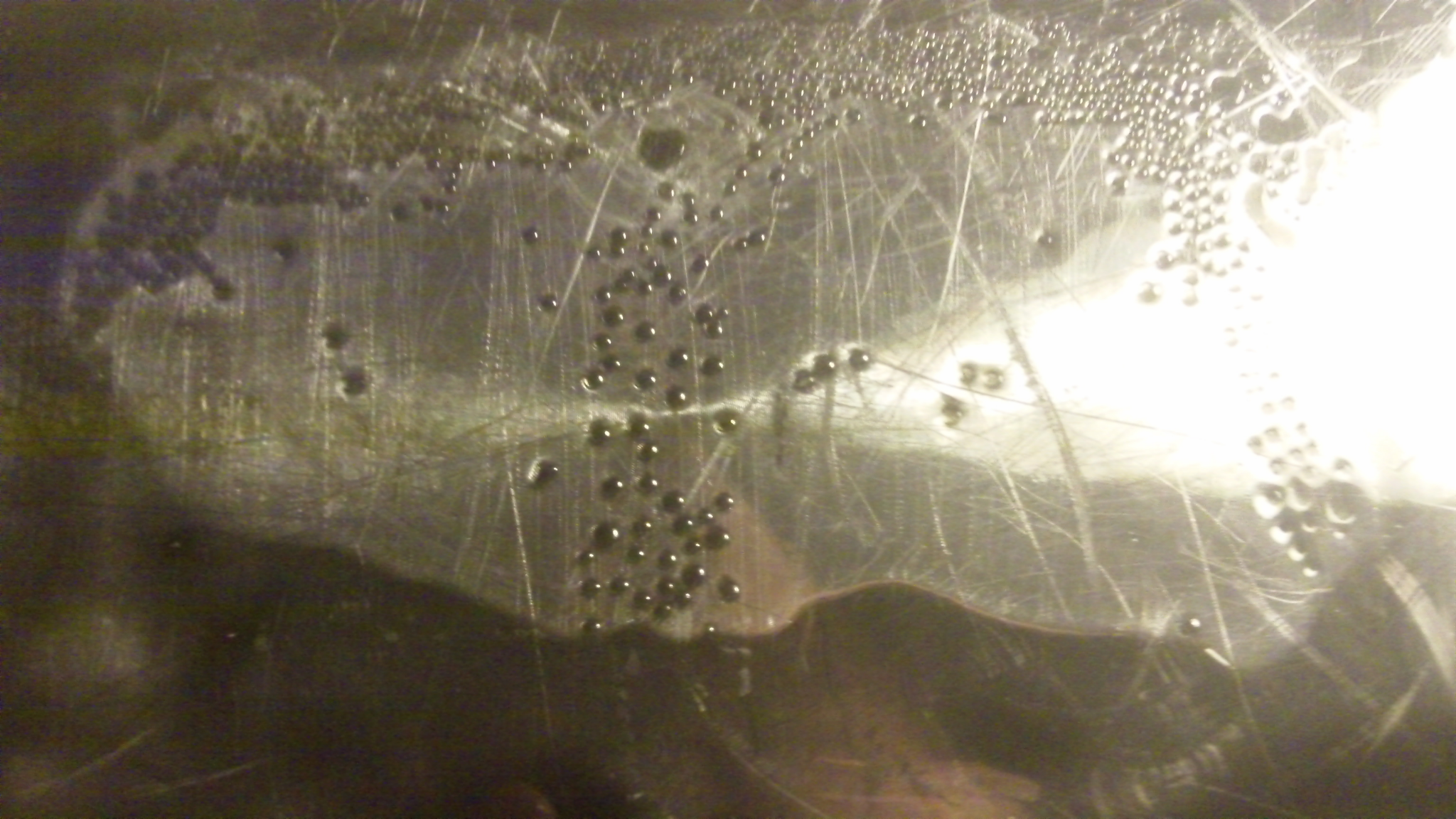

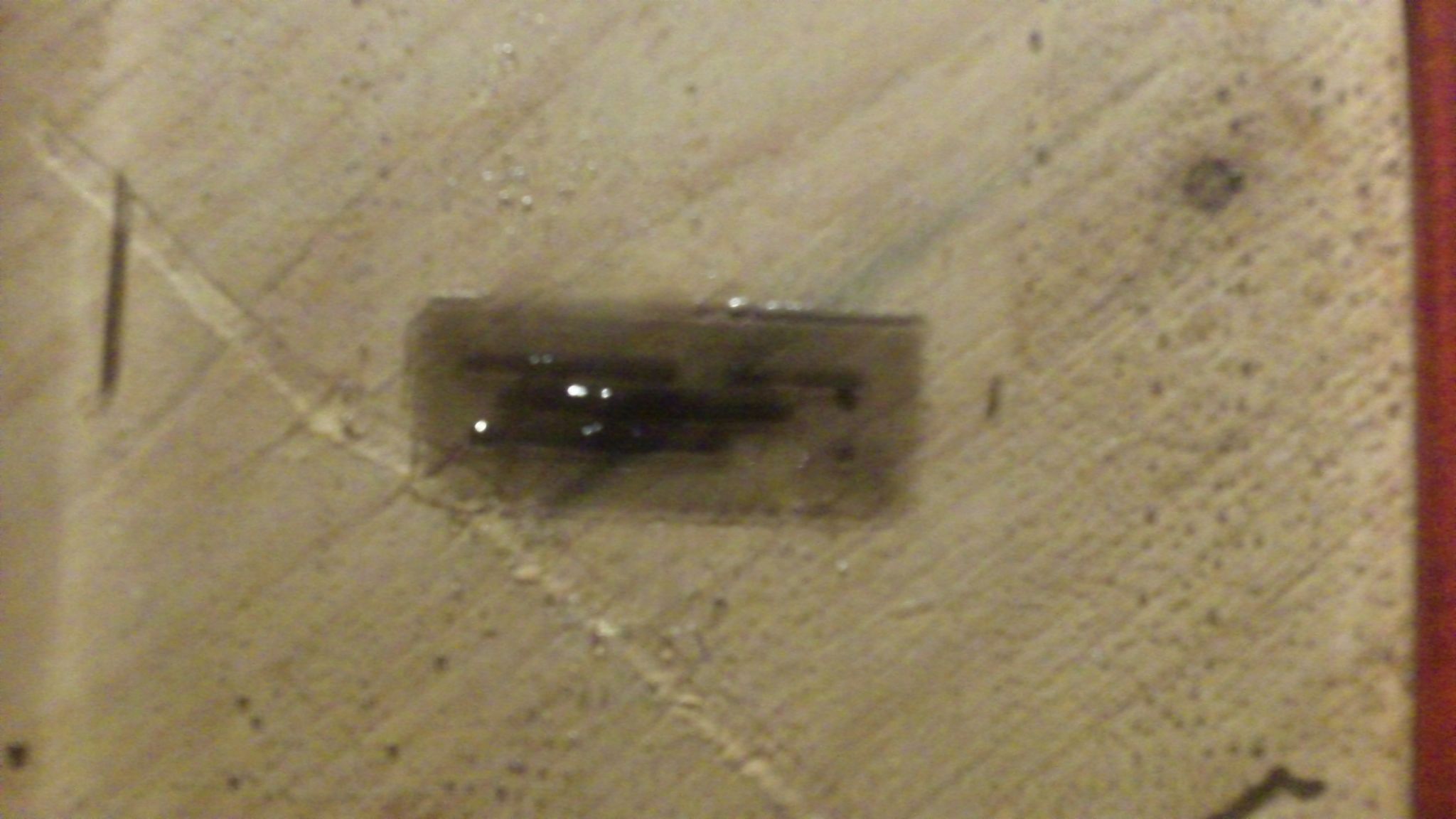

flix09 Posté(e) Mars 14, 2023 Auteur Partager Posté(e) Mars 14, 2023 Bonjour!flix09 au rapport! Bon,alors,évidemment,ça n'a rien imprimé(Si on s'attend a étre déçus,on ne le sera jamais...) Voici ma piéce,sur le FEP:c'est la forme des supports qui tiennent l'avion. Bon,mais il y a du nouveau:des petits points dur ce sont formées sur mon plateau(c'est quoi ce bordel??!)Et une plaque en dur aussi sur les bords Voici les petits points et le noir autour,c'est la résine durcie. Voici le résultats de mon test des lampes UV: Et ma résine(si ça peut aider),avec en prime mon prototype de robot-aspirateur a-coté!(les petites puces sur le support blanc) Merci! Lien vers le commentaire Partager sur d’autres sites More sharing options...
PPAC Posté(e) Mars 15, 2023 Partager Posté(e) Mars 15, 2023 (modifié) Alors la je commence a sécher ... Il me semble voir un point sur Il y a 16 heures, flix09 a dit : A tu vérifié d'autre motif où avec une impression a vide (pas de VAT ni de plateau, mais une feuille juste pour vérifier que le motif affiché semble cohérent ) ? (voir aussi légèrement appuyer/tapoter sur les bords de l’écran lors des phases d'exposition pour vérifier qu'il n'y a pas un truc louche comme un affichage qui bug par les forces de pression lors de la replongé de l'impression ) ? Température de l'environnement d’impression ? ? Bouteille de résine bien secoué avant usage ? ? VAT exposé au UV et donc une fine couche de résine durcie en surface ( vérifier que pas dans un espace de travail avec des éclairage qui émette des UV ou la lumière du soleil ) Modifié (le) Mars 15, 2023 par PPAC Lien vers le commentaire Partager sur d’autres sites More sharing options...

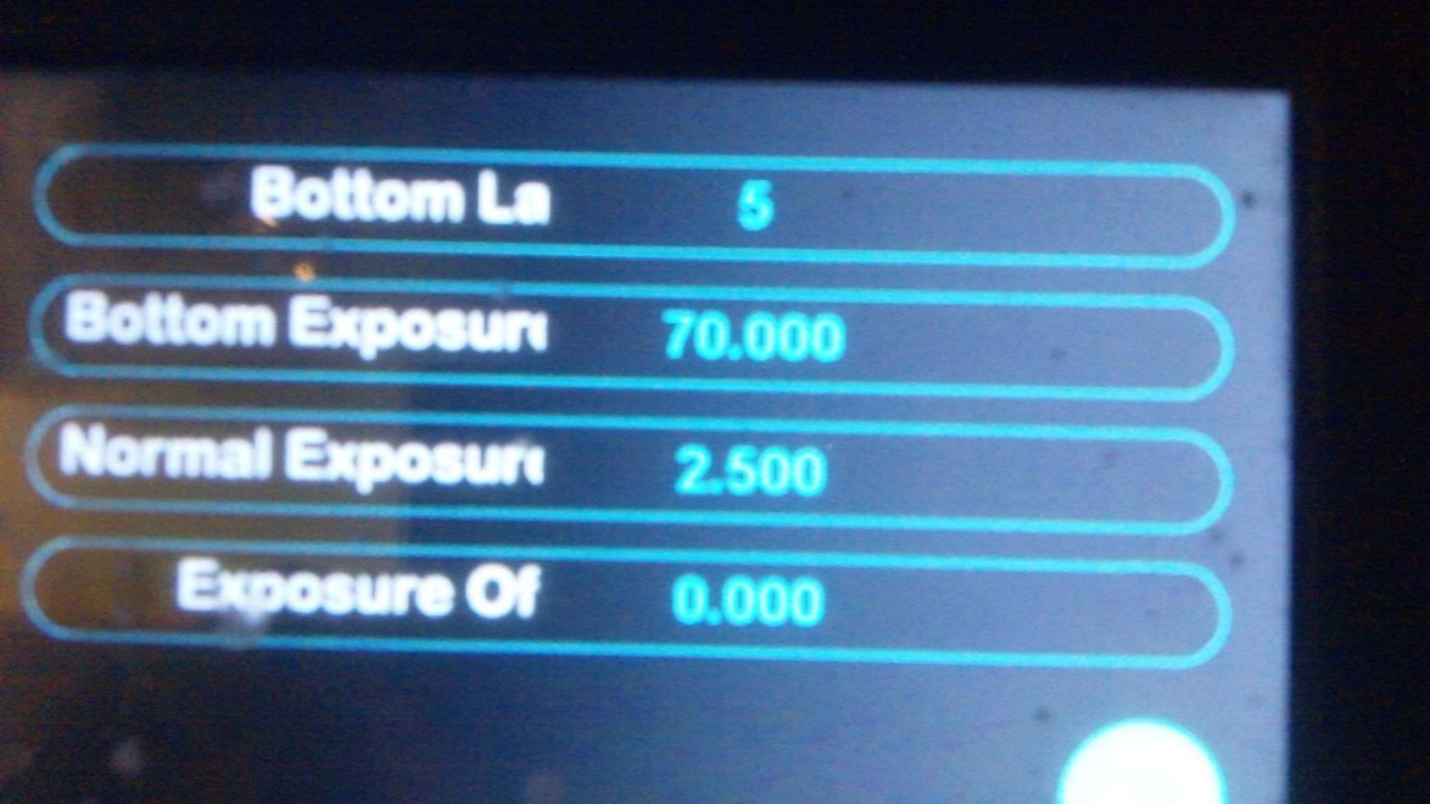

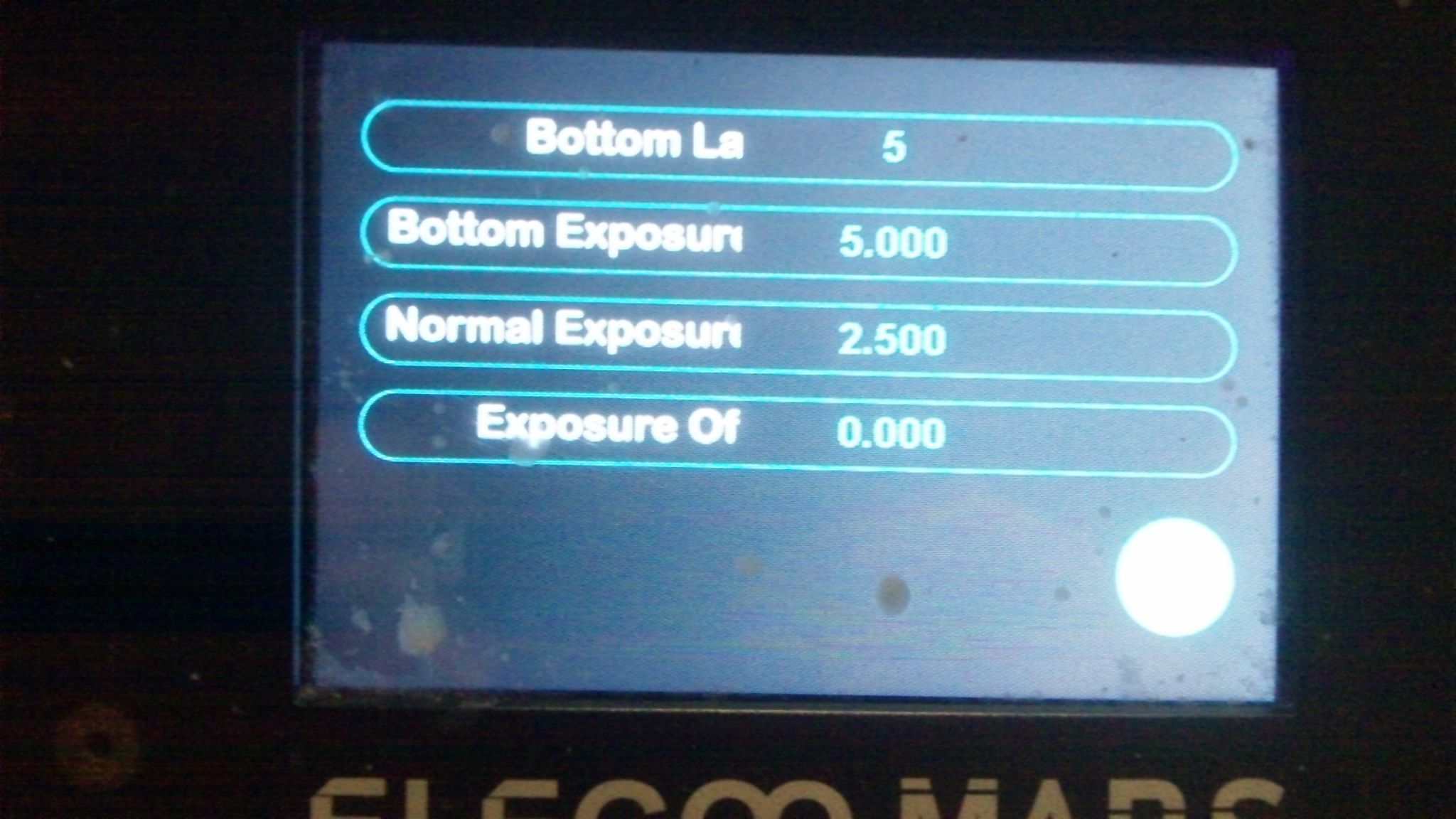

flix09 Posté(e) Mars 15, 2023 Auteur Partager Posté(e) Mars 15, 2023 Le point c'est une goutte de resine tombée du plateau Aprés,oui tout est fait,je travaille entre 18 et 21 degres,j'ai trés peu d'UV et je secoue ma bouteillle.Bon,je pense que mon probléme vient du modéle que je met sur clé.Quand mon objet apparait sur mon imprimante,c'est bien un .cbdlp? Tenez,au fait,mes paramétres une fois l'impressions lancé: Lien vers le commentaire Partager sur d’autres sites More sharing options...
KiaVhar Posté(e) Mars 15, 2023 Partager Posté(e) Mars 15, 2023 Bonjour, Les temps d'expositions me paraissent très faibles. Sur une mars 1, un bottom exposure à 60/70s voire plus pour de la résine noire me semble pas déconnant, et plus 5/6s en normal exposure 2 Lien vers le commentaire Partager sur d’autres sites More sharing options...
flix09 Posté(e) Mars 15, 2023 Auteur Partager Posté(e) Mars 15, 2023 Super!Comment on régle ça? J'ai lu qu'il fallait augmenter le temps d'expositions de la premiere couche,et je me demande aussi comment on fait C'est pire?Mieux? AAAAAAAAAAAAAH!! Ça marche! Merci,c'est ton idée qui a marché @KiaVhar!Merci beaucoup a toi aussi @PPAC!Tu m'as bien aidé(e) malgré tout A la revoyure! 1 Lien vers le commentaire Partager sur d’autres sites More sharing options...
