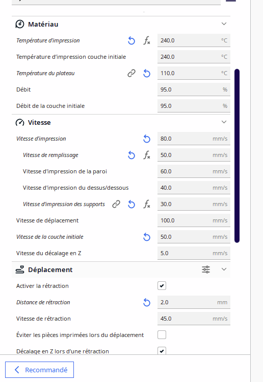

fred5976 Posté(e) Mars 12, 2023 Partager Posté(e) Mars 12, 2023 Bonjour @palouf34, Effectivement, je n'imprime que de l'ABS et un peu de TPU avec mes Tronxy. -Coté matériel: Un caisson fermé, isolé et ou chauffé. Plateau en verre dépoli (type miroir poncé avec du grain de 80). Surtout pas de verre avec revêtement alvéolé Pour l'adhérence, je n'utilise que du jus d'ABS (Dissoudre des chutes dans se l'acétone). J'ai essayé la laque, la colle uhu ça se décollait tout le temps Perso, tous mes heatbreakers sont en bi-métal, j'ai testé le tout métal inox (mais j'ai eu des soucis de blocage), j'ai viré les heatbreaker avec le tube PTFE traversant. -Coté paramètres d'impression: 240°C pour le filament 110°C pour le plateau Pas de ventilation pour refroidir le filament. Pour le moment, dans Cura, je mets en vitesse d'impression, 40mm/s pour les petites pièces (inf 100mm), 60mm/s pour pour les pièces moyennes (inf 200mm), et j'ai réussi à monté à 100mm/s pour les très grandes pièces, pour les couches "pleines", je mets 50% de la vitesse nominale Ensuite quelques recommandations: A- Si tu passes d'un filament différent (PLA, TPU, etc), bien tout nettoyer manuellement. Alors perso, étant en pseudo direct-drive, je ne démonte pas tout, mais: 1- A sa temp normal, je retire le filament, avec l'aide de l'extrudeur 2- Je retire le tube entre la tête et l'extrudeur 3- je chauffe d'abord à 220°, j'insère un morceau d'ABS, et je fais un "push-pull", pour faire sortir les derniers résidus de l'ancien filament, et que ceux qui resteraient en théorie reste collé sur le filament à son retrait complet. je fais ça 2-3 fois, et à chaque fois, je coupe l'extrémité qui a fondu avec les résidus. Je finis par le passage d'une "aiguille" pour nettoyer ma buse. 3bis- Si c'est ta première fois en ABS, j'en profiterai pour vérifier mon calibrage d'extrudeur (voir recommandation B) 4- je remets mon tube en place 5- je chauffe manuellement à 240°, je débraye l'extrudeur, et j’insère manuellement le filament, jusqu'à que ce ça sorte de la buse. B- Vérifies ton calibrage d'extrudeur et de débit (voir les tutos déjà existants). C- NE PAS VOULOIR DECOLLER TON IMPRESSION, TANT QUE PLATEAU EST CHAUD (PLUS DE 40°). D- Pour les pièces à parois fines, rajouter des "pads" pour bien maintenir la pièce sur le plateau 1 Lien vers le commentaire Partager sur d’autres sites More sharing options...
