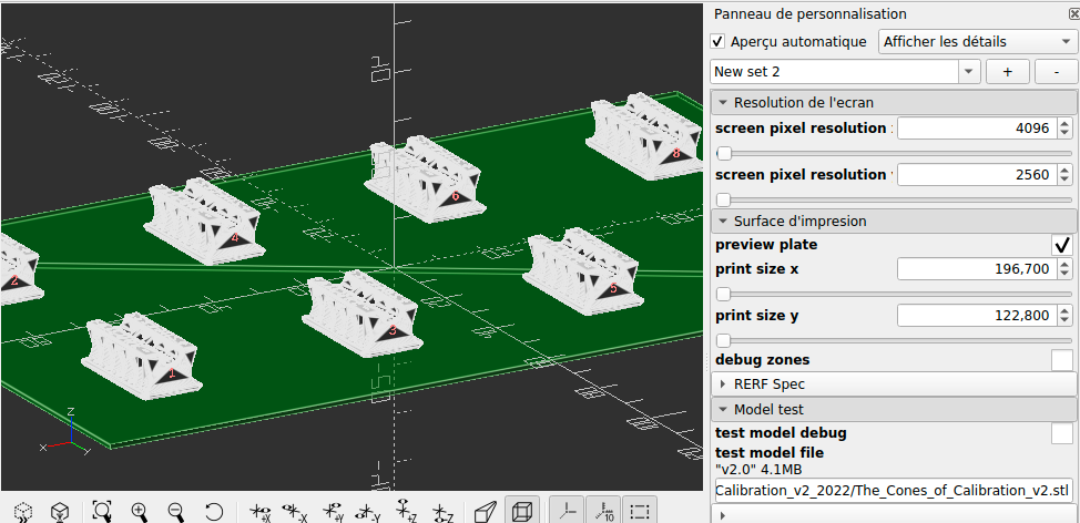

Sujet pour regrouper des information sur les fichiers R_E_R_F ( ou, ma base de connaissance pour me faire un script OpenSCAD pour générer un fichier R_E_R_F utilisant les Cône de calibration de TableFlip Foundry pour ma Photon Mono X2 )
Car le modèle des Cônes de calibration de TableFlip foundry est prévus pour normalement récupérer les essais raté.
Quand mon Script OpenSCAD sera abouti, je ferai un dépôt github de celui ci et mettrais le lien ici.
( "The Cones of Calibration v2" par "J3D Tech" trouvés sur le Discord de TableFlip Foundry -> https://discord.com/channels/854702263214145556/937467521777430579/1064305224820473856 )

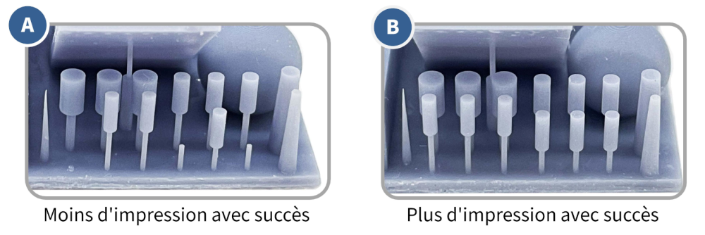

Extrait du manuel utilisateur (Fr) de la "Anycubic Photon Mono 2"
APM2_page-17_1680.thumb.jpg.d818d6b336fd9690d042f12e3752d9ac.jpgAPM2_page-18_1680.thumb.jpg.d18cab63aaece93f000d119f9c7e502a.jpg
Pour la Photon Mono X2
Le 20/01/2023 at 16:44, PPAC a dit :
R_E_R_F.pmx2
Il s'agit d'un fichier spécial de pars son nom (le firmware va appliquer des temps d'exposition avec un pas de +0.25 s selon la position du modèle (huit zones, avec des durées d'exposition des couche normale différentes ... )
Voir le détail dans le manuel utilisateur de la Photon Mono X2 pages 18-19 ( Que l'on trouve dans la section "Anycubic Care" (tout en bas) de la fiche produits de la "Photon Mono X2" sur anycubic.com )

Actuellement mon script OpenSCAD me permet de produire un fichier .stl avec placement et numérotation ( mais j'ai un gros doute sur la numérotation des zones car cela semble pourvoir changer selon les machine/firmware ... et je me fait encore avoir avec la rotation du plateau entre la vue "de conception" et la vue "d'impression" ... ) d'un modèle prédéfinie.

Et c'est exactement pour cela que je veux me faire un générateur de .stl pour faire des fichiers R_E_R_F basé sur les Cônes de calibration de TableFlip Foundry, modèle qui lui normalement "récupère" les essais de supports ratés ( enfin si l'on ne part pas trop bas en durée d'exposition )
