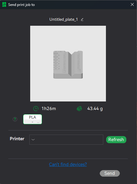

Aezio Posté(e) Mars 15, 2023 Partager Posté(e) Mars 15, 2023 Ça doit être décrit dans la vidéo que @PPAC a posté, mais sinon : Tu commences par importer un modèle avec ce bouton (.stl par exemple) : Je te conseille d'importer un modèle simple qui ne demande pas de support pour commencer, un cube de calibration ou un benchy boat sera suffisant (lien qui te télécharges directement ce benchy : Benchy boat) Ton fichier importé doit apparaître sur la plaque Ensuite tu sélectionnes ton imprimante et ta plaque (Bambu Lab P1P et Textured PEI Plate en théorie) Ensuite tu sélectionnes ton filament (du PLA pour toi j'imagine) : Ensuite tu lances la découpe (qui va créer les instructions que l'imprimante pourra lire et interpréter en mouvement) via ce bouton : Quand la découpe est terminée (ça peut prendre quelques secondes en fonction du modèle et du PC), le bouton Print plate doit être passé en vert donc tu peux cliquer dessus : Après avoir cliqué, une fenêtre s'affiche : Dans cette fenêtre, si ton imprimante est connecté en réseau (et allumée) tu devrais avoir un nom d'imprimante qui apparait. Il suffit ensuite de cliquer sur Send (qui sera en vert) pour envoyer le fichier vers l'imprimante (dans l'image ci-dessus je n'ai pas d'imprimante allumée donc il n'y a rien), ce qui va lancer l'envoi et quand l'imprimante l'aura reçue elle commencera à imprimer le modèle 1 Lien vers le commentaire Partager sur d’autres sites More sharing options...

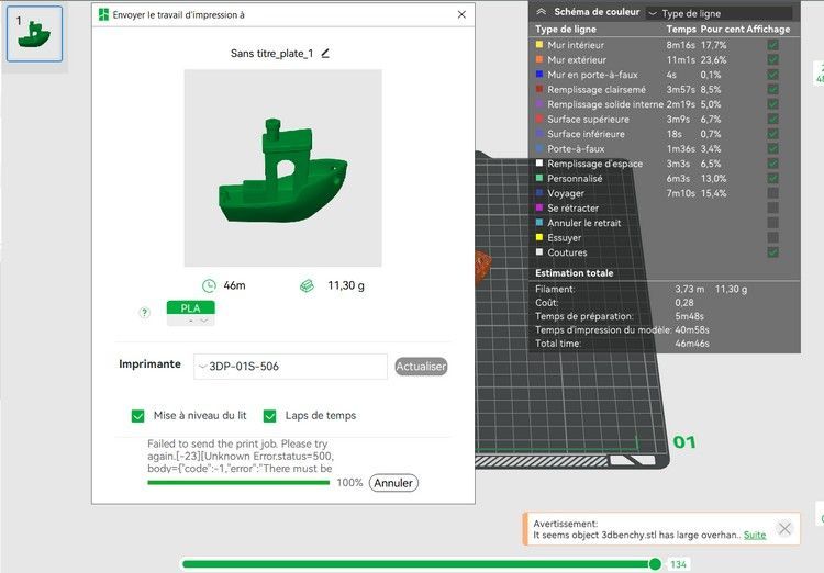

Papy2568 Posté(e) Mars 15, 2023 Auteur Partager Posté(e) Mars 15, 2023 (modifié) j'ai suivi ta procédure mais j'ai un message d'erreur au moment de l'envoi et c'est pareil avec mon cube J'ai refais un essai, elle démarre l'impression Maintenant je vois comment il faut faire pièce terminée, impeccable merci pour l’aide une question: est-ce que pour la p1p le ventilateur extérieur ( en accessoire ) est indispensable vu que la machine est ouverte? A+ Modifié (le) Mars 15, 2023 par Papy2568 Lien vers le commentaire Partager sur d’autres sites More sharing options...
