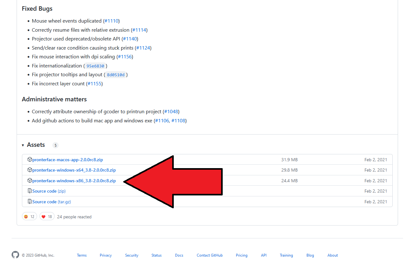

pommeverte Posté(e) Mars 18, 2023 Posté(e) Mars 18, 2023 Salut, il y a une heure, TOMCT38 a dit : Le problème pour pronterface, c'est pour un windows 64bits , moi j'ai 32 bits et alors? il suffit de télécharger la bonne version (pronterface-windows-x86_3.8-2.0.0rc8.zip ) ici : Citation 2
