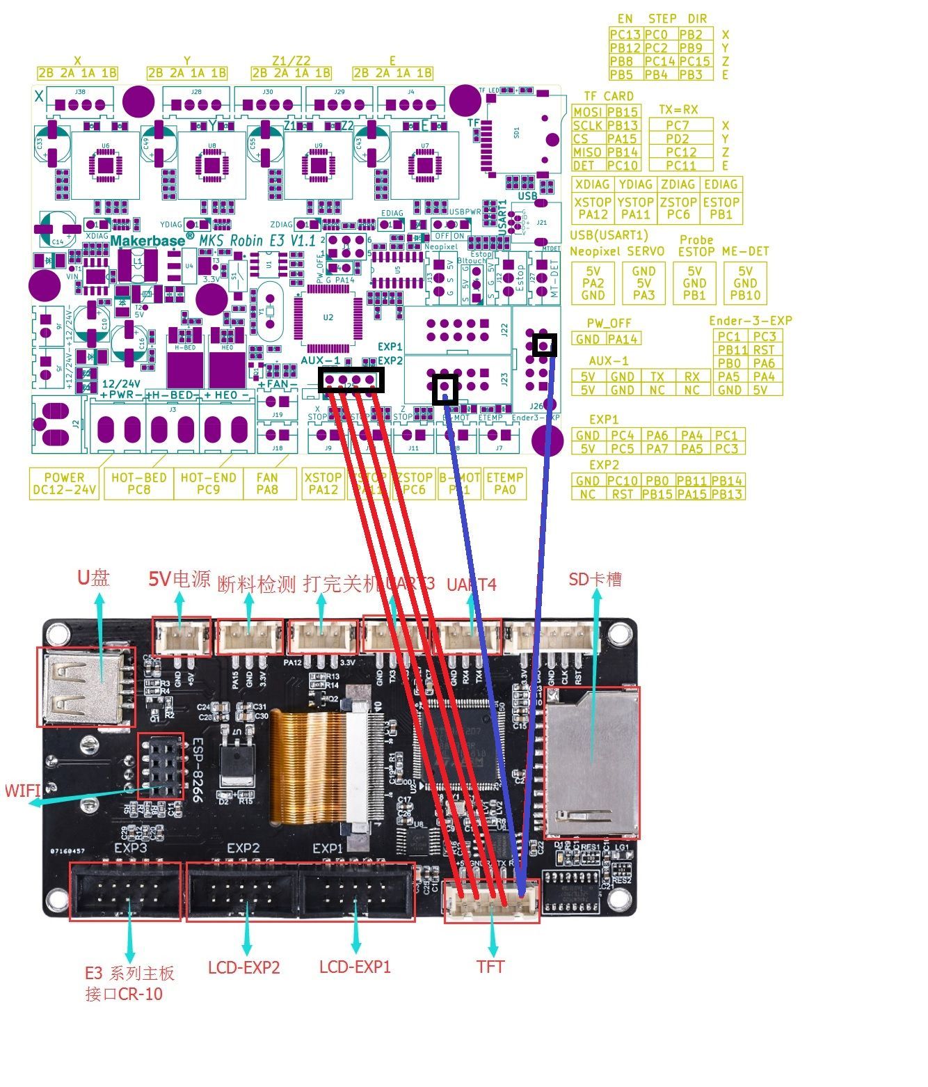

Krl Posté(e) Juillet 21, 2023 Partager Posté(e) Juillet 21, 2023 Salut à tous ( @pommeverte@fran6p), j'ai une question: Est-il possible de faire fonctionner une carte MKS Robin E3 v1.1 avec un ecran Bigtreetech TFT35 v3.0 ? Pour l'instant je branche le 5Broches sur Ext3 En mode Bigtreetech , j'ai le fameux message "imprimante non reliée". En revanche en mode marlin l'imprimante est reconnu et fonctionne. Merci d'avance Lien vers le commentaire Partager sur d’autres sites More sharing options...
pommeverte Posté(e) Juillet 21, 2023 Partager Posté(e) Juillet 21, 2023 (modifié) Salut, il y a 36 minutes, Krl a dit : Est-il possible de faire fonctionner une carte MKS Robin E3 v1.1 avec un ecran Bigtreetech TFT35 v3.0 ? normalement, oui, y'a tout ce qu'il faut pour que ça fonctionne il y a 36 minutes, Krl a dit : Pour l'instant je branche le 5Broches sur Ext3 ???? Théoriquement, il faudrait brancher le port série comme ceci: Citation le reset étant pris sur la broche disponible de J23 ou J26 Modifié (le) Juillet 21, 2023 par pommeverte 1 Lien vers le commentaire Partager sur d’autres sites More sharing options...
Krl Posté(e) Juillet 21, 2023 Partager Posté(e) Juillet 21, 2023 (modifié) Tu es tellement fort @pommeverte Merci beaucoup Modifié (le) Juillet 21, 2023 par Krl 1 Lien vers le commentaire Partager sur d’autres sites More sharing options...
pommeverte Posté(e) Juillet 21, 2023 Partager Posté(e) Juillet 21, 2023 (modifié) Je vois que Monsieur sait apprécier mes talents artistiques sous Paint Toutes ces années d'apprentissage ont enfin fini par payer Modifié (le) Juillet 21, 2023 par pommeverte 1 Lien vers le commentaire Partager sur d’autres sites More sharing options...
