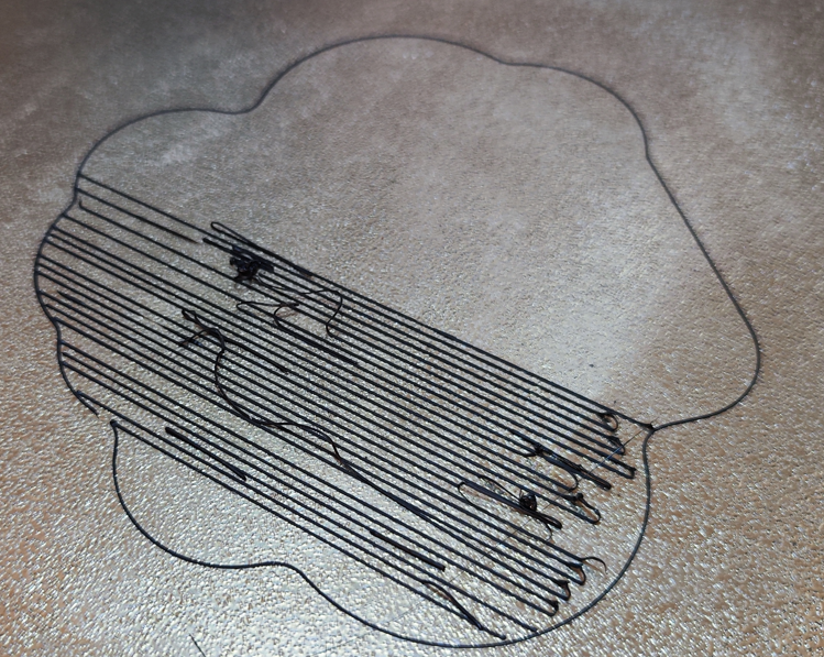

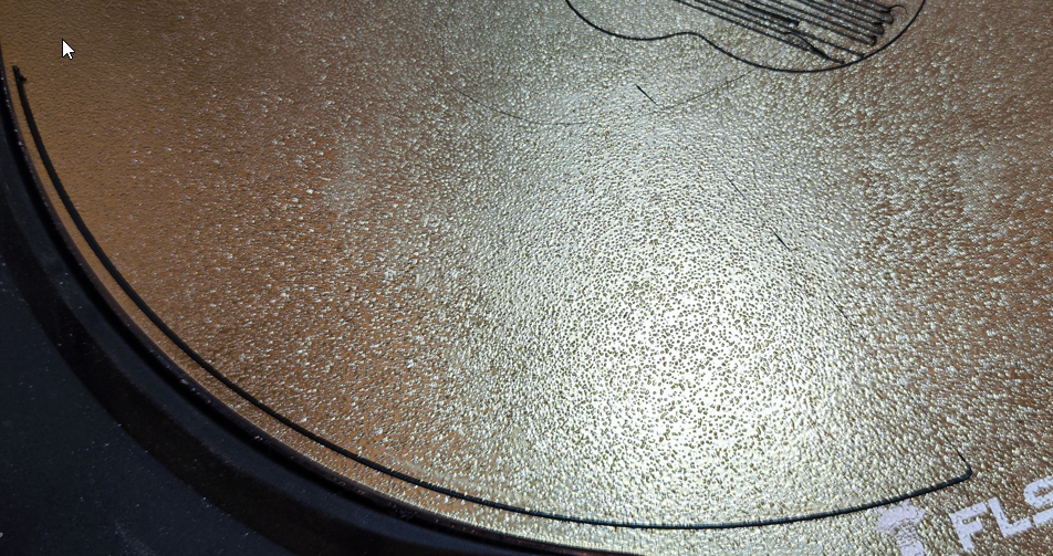

Carlito06 Posté(e) Mars 18, 2023 Partager Posté(e) Mars 18, 2023 (modifié) Salut tout le monde, sans raison particuliere (à savoir changement de parametre ou de bobine) je n'arrive plus a imprimer quoi que ce soit... le fil sort de travers et forme une pelote collée à la buse... et quand j'arrive enfin à avoir un fil correct l'impression chie completement (pas d'adhérence, fil qui rebique de partout...) meme la fin du test deconne: si vous avez une idée... j'ai tout nettoyé mais rien... Modifié (le) Mars 18, 2023 par Carlito06 Lien vers le commentaire Partager sur d’autres sites More sharing options...
Carlito06 Posté(e) Mars 18, 2023 Auteur Partager Posté(e) Mars 18, 2023 l'inconstance de mes impressions avec cette imprimante me désole qq peu là je viens de recharger le fil, sans rien avoir fait d'autre que d'avoir pris l'apéro et hop, le fil ressort sans boulocher... Lien vers le commentaire Partager sur d’autres sites More sharing options...

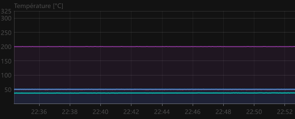

Motard Geek Posté(e) Mars 19, 2023 Partager Posté(e) Mars 19, 2023 Les graphs de températures disent quoi ? Filament sec ? Lien vers le commentaire Partager sur d’autres sites More sharing options...
Carlito06 Posté(e) Mars 19, 2023 Auteur Partager Posté(e) Mars 19, 2023 Les graphes ? Cad si les températures sont bien stables ? Sinon sur la sechitude du filament c'est une bobine qui a été ouverte ya 10 jours et que j'ai utilisé a pas mal de reprise depuis sans pb... La je dois imprimer là avec une couche type radeau sinon ca passe pas Lien vers le commentaire Partager sur d’autres sites More sharing options...
zaker Posté(e) Mars 19, 2023 Partager Posté(e) Mars 19, 2023 Bonsoir, j'ai un problème similaire. Quand je débute mes impressions effectivement le filament a tendance à venir se coller sur la buse aussi. Puis les premières couchent ne fonctionnent jamais du coup. J'ai essayé de régler le Z-offset pendant l'impression, ça améliore les choses mais ce n'est pas encore çà. Je ne sais pas si tu as le soucis @Carlito06 mais quand tu imprimes, est-ce que tu as de la sous-extrusion ? Peu importe la vitesse. Dans mon cas j'en ai pas mal. J'ai réglé pour avoir 0,44mm de largeur de ligne en suivant les tutos et ceux de guilouz et j'ai pas mal de sous extrusion que ce soit lent ou rapide. Par contre si j'augmente le flow bah ça passe mieux mais j'ai 0,50mm de largeur de ligne après. Dans mon cas, je peux peut-être expliquer le souci, ma buse à 300 heures d'impressions (peut-être que le trou est déformé), je viens de la planter dans mon plateau aussi. Je pense que ma buse est morte du coup. Comme c'est du laiton. Tu n'as pas fait une manipulation malheureuse @Carlito06 ?. Personnellement j'ai commandé des buses flsun pour la V400 et une buse Nitro max sous le conseil de @Motard Geek en lisant ses postes. Dans le doute j'ai également commandé le corps de chauffe avec le Heatbreak et la buse. Je pense que ma buse est bouchée. Je me pose la même question pour toi @Carlito06. Je vais faire les tests quand je vais recevoir le matériel voir si ça améliore les choses. Lien vers le commentaire Partager sur d’autres sites More sharing options...

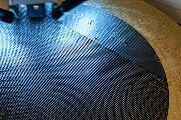

Carlito06 Posté(e) Mars 19, 2023 Auteur Partager Posté(e) Mars 19, 2023 (modifié) ben disons que c'est arrivé comme je le disais d'une impression à une autre, sans toucher à rien là j'arrive a faire qq chose en mettant un lit (que je n'utilise pas d'habitude) mais meme lui, il n'est pas top: de la sous extrusion, normalement non... apres j'ai 270h d'heures d'impression je ne sais pas a quel rythme il faut faire le changement que tu vas faire... niveau graphe: mais l'impression d'une disque plein est une cata: (c'est apres l'impression du lit montré plus haut) comme si les couches n'adhéraient pas... Modifié (le) Mars 19, 2023 par Carlito06 Lien vers le commentaire Partager sur d’autres sites More sharing options...
zaker Posté(e) Mars 20, 2023 Partager Posté(e) Mars 20, 2023 (modifié) Je reviens aux nouvelles. Je regardais ta photo avec l'impression du disque. J'ai l'impression que ton Z offset à du bouger. Comme s'il y avait un souci d'adhérence. Après, je viens de changer ma buse à l'instant. Je viens de refaire un first_Layer_print. Et là c'est le jour et la nuit. Je peux enfin calibrer mon flow correctement qui n'était plus cohérent car ma buse était HS. Et je n'ai plus de soucis de sous extrusion. En tout cas souci réglé pour moi. Sur l'impression de ton disque tu as des trous qui sont certainement liés à la buse qui bouloche comme tu dis. Tu as la tête qui emporte avec elle un peu de PLA et ça te fais cette aspérité. C'est ce que je pense car j'avais un problème similaire. Essaye de changer ta buse, ça peut régler tes soucis peut être. PS : J'ai réglé mon flow à 0,40mm sans soucis en changeant de buse. Les impressions sont propres :). Modifié (le) Mars 20, 2023 par zaker Lien vers le commentaire Partager sur d’autres sites More sharing options...

zaker Posté(e) Mars 20, 2023 Partager Posté(e) Mars 20, 2023 (modifié) La première couche reste très importante et avec le z offset tu peux grandement l'améliorer enfaite. Si la buse est trop près du plateau ça peut soulever le Pla et après il vient se coller sur le bord de ta buse et çà bouloche. Alors en fonction des logiciels ça diffère cura c'est un un pourcentage 100% => 0.40 mm par exemple sous simplify 3D 1 => 0.40mm. Il faut régler cette valeur pour obtenir la largeur souhaitée, puis avoir un pied à coulisse. Mais avant de faire çà tu dois régler le rotation distance de ton extruder pour extruder la bonne quantité de PLA genre, quand tu dis je veux 5 cm, j'ai 5 cm et non pas 6cm. Ça fait beaucoup de réglages ;). Mais ça s'apprends. Rotation Distance : Modifié (le) Mars 20, 2023 par zaker Lien vers le commentaire Partager sur d’autres sites More sharing options...

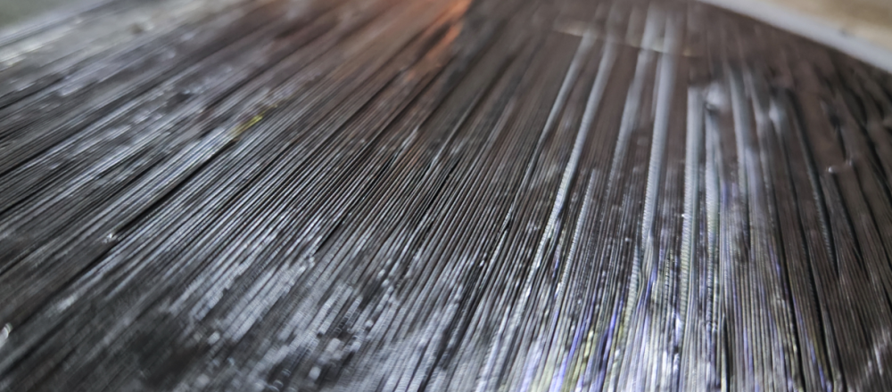

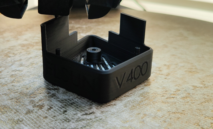

Carlito06 Posté(e) Mars 23, 2023 Auteur Partager Posté(e) Mars 23, 2023 (modifié) bon et bien un grand merci, ca marche niquel et je suis meme épaté par la qualité avec cette buse je suis juste dégouté d'avoir cramé 500 gr de pla en cherchant une explication par contre je retente mon gros disque... j'ai encore cette effet un peu bizarre, j'avais jamais essayé une piece aussi grande avant...ya un reglage particulier pour les grosses pieces? et auriez-vous une idée pour ca? tout semblait aller bien et au moment de remplir l'interieur, l'ai l'impression que ca frotte sur le remplissage car j'entend un tic tic tic et on voit que les impressions s'arrachent... pourtant pas de pb aux etapes precedentes... Modifié (le) Mars 23, 2023 par Carlito06 Lien vers le commentaire Partager sur d’autres sites More sharing options...
zaker Posté(e) Mars 23, 2023 Partager Posté(e) Mars 23, 2023 (modifié) Effectivement vous avez une sous extrusion sur les zones de remplissages interne. Alors je dirai qu'il y a plusieurs options : - Diminuer un peu la vitesse d'impression pour la structure interne ca peut jouer. - Faut pas oublier que la buse nitro max, n'est pas une buse haut débit de mémoire. ( effectivement baisser la vitesse d'impression ). - Régler le débit sur les couches de remplissage interne. Ici je peux voir de la sous extrusion, mais il peut y avoir d'autres facteurs, comme la nouvelle buse et la vitesse ) Mais, pour être sur des tests, il faut que votre extrudeur soit bien calibré et que vous ayez réglé votre épaisseur de ligne entre 0.40 mm et 0.44mm. Pour cela il faut faire le "rotation distance" et le "Thin_wall". Bon courage. Vous êtres presque au but. En espérant vous aider. Modifié (le) Mars 23, 2023 par zaker Lien vers le commentaire Partager sur d’autres sites More sharing options...

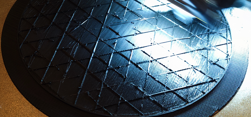

Carlito06 Posté(e) Mars 24, 2023 Auteur Partager Posté(e) Mars 24, 2023 (modifié) alors ok je vais regarder mais je ne suis pas sur de la sous extrusion pour le remplissage... en fait les parties se sont arrachées au passage de la buse et je l'entendais frotter sur la piece au niveau des triangles de remplissage... par contre ca ne frottait pas en imprimant le fond ou le contour... j'ai tenté juste apres l'impression d'un benchy, et mis à part ces fichus supports qui sont trop solides, l'impression n'a eu aucun pb... est-ce que ma grosse plaque n'aurait pas eu un pb qui fait qu'elle aurait un peu gonflé ou etre plus epaisse que ce qu'elle aurait du au milieu? pour la vitesse de la buse, c'est dommage d'avir une v400 et de ne pas pouvoir imprimer à la vmax, @Motard Geek ne l'utilise pas en vmax cette buse? là je suis en train de finir une autre impression, aucun pb: Modifié (le) Mars 24, 2023 par Carlito06 Lien vers le commentaire Partager sur d’autres sites More sharing options...

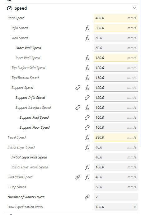

Motard Geek Posté(e) Mars 24, 2023 Partager Posté(e) Mars 24, 2023 il y a 54 minutes, Carlito06 a dit : @Motard Geek ne l'utilise pas en vmax cette buse? RAS avec les profils Cura par défaut ni mes profils qui dépassent rarement 300mm/s même en infill ceci dit Lien vers le commentaire Partager sur d’autres sites More sharing options...
Carlito06 Posté(e) Mars 24, 2023 Auteur Partager Posté(e) Mars 24, 2023 Oui et la pièce du ventilo a été imprimée en vitesse normale de la v400 sans soucis Lien vers le commentaire Partager sur d’autres sites More sharing options...
zaker Posté(e) Mars 24, 2023 Partager Posté(e) Mars 24, 2023 Il y a 2 heures, Motard Geek a dit : RAS avec les profils Cura par défaut ni mes profils qui dépassent rarement 300mm/s même en infill ceci dit Hello, est-ce que tu pourrai nous donner les différentes vitesses que tu utilises selon les fonctions ?. ( paroi ext / int / infill / etc... ) Est-ce que les réglages que tu utilises sont valables pour des couches de 0.20 / 0.15 / 0.10 ?. Ou est-ce qu'il faut peaufiner en fonction de la hauteur de couche ?. Tu utilises la buse nitro max avec ses paramètres ? @Motard Geek Merci. Lien vers le commentaire Partager sur d’autres sites More sharing options...
Motard Geek Posté(e) Mars 24, 2023 Partager Posté(e) Mars 24, 2023 Voilà mon profil de base que j'affine en fonction du besoin : J'imprime en 0,2. Lien vers le commentaire Partager sur d’autres sites More sharing options...
Carlito06 Posté(e) Mars 24, 2023 Auteur Partager Posté(e) Mars 24, 2023 (modifié) tu as deja imprimé une piece dont la base est tres grande? moi ma piece est un disque de 20 cm de diametre et j'ai l'impression que les grandes distances imprimées ne tiennent pas bien, je n'ai pas de soucis avec des pieces plus petites... sur cette grande surface, en exagérant un peu, la piece ressemble plus à de la tole ondulée qu'à un disque bien plat... Modifié (le) Mars 24, 2023 par Carlito06 Lien vers le commentaire Partager sur d’autres sites More sharing options...
zaker Posté(e) Mars 24, 2023 Partager Posté(e) Mars 24, 2023 (modifié) Par rapport à ton problème, il y a un truc simple qui peut aider. Nettoie le plateau avant d'imprimer. J'ai eu des effets un peu comme toi. Et un coup de nettoyage règle le souci. Après, le Z_offset à peaufiner peut être. Merci @Motard Geek Modifié (le) Mars 24, 2023 par zaker Lien vers le commentaire Partager sur d’autres sites More sharing options...
