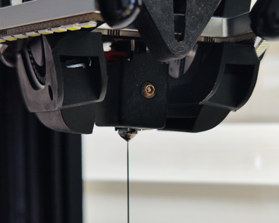

Motard Geek Posté(e) Mars 24, 2023 Partager Posté(e) Mars 24, 2023 J'aime beaucoup Klipper mais d'un autre côté le côté "fermé" de la P1P et surtout sa simplicité et son efficacité me font l'utiliser plus souvent. L'une comme l'autre j'allume l'imprimante via Jeedom et je lance le print en remote. La P1P avec son système de nettoyage de la buse, j'ai jamais besoin de bouger mes fesses dans le garage. Avec la V400, même avec la chauffe de la buse hors du plateau et l'arc de purge, ça m'arrive d'avoir un bout de fil qui part en couille sur la première couche... Je le vois à la cam et j'y vais c'est pas bien grave mais voila Le seul truc, c'est que j'ai pas encore réussi à régler mon TPU comme sur la V400 qui me sort des prints de meilleure qualité. Lien vers le commentaire Partager sur d’autres sites More sharing options...

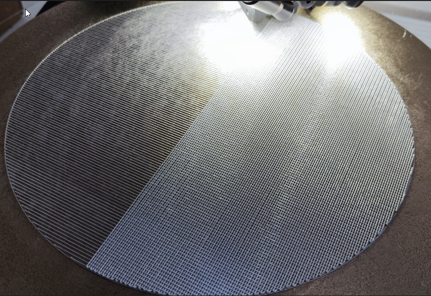

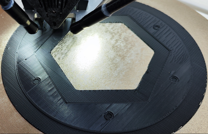

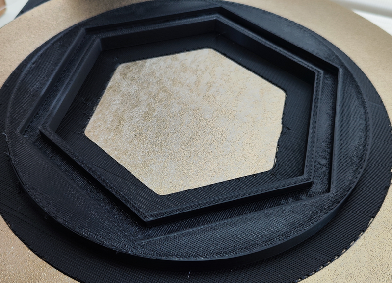

Carlito06 Posté(e) Mars 24, 2023 Auteur Partager Posté(e) Mars 24, 2023 ah ben pour une fois que c'est un pb que j'ai pas à part avec la vieille buse d'origine la semaine derniere, je n'ai pas le pb du fil qui part en couille au debut (j'ai souvent d'autres pb ceci dit ) il est vrai que la V400 est bien plus performante que mon imprimante précédente mais j'avais effectivement plus de constance dans les impressions (qui étaient telllllllllllement plus lentes...) ce matin avant d'aller au taf j'ai lancé l'impression de ma pièce et voici ce que j'ai... c'est un peu degueulasse mais ca fait le taf... Lien vers le commentaire Partager sur d’autres sites More sharing options...
zaker Posté(e) Mars 24, 2023 Partager Posté(e) Mars 24, 2023 (modifié) Pour moi ce sont des problèmes d'accroche sur le plateau. Nettoie le ;). Et je pense que ton Z offset est trop haut. La buse est trop haute pour moi par rapport au plateau. Après sur ma première couche je mets un peu plus chaud pour l'adhérence. Je ne sais pas ce que tu imprimes comme matière. Mais dans le cas du PLA ca fonctionne bien. Modifié (le) Mars 24, 2023 par zaker Lien vers le commentaire Partager sur d’autres sites More sharing options...

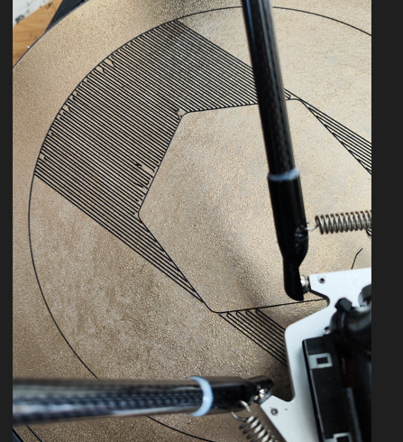

Carlito06 Posté(e) Mars 24, 2023 Auteur Partager Posté(e) Mars 24, 2023 bon alors plateau nettoyé quand j'ai voulu regler le zoffset, celui ci etait devenu trop bas... remis en bonne position pour la couche initiale dans cura je suis à 210 vs 200 pour le reste... mais j'ai pas l'impression que ca soit vraiment pris en compte lors de l'impression...? j'abandonne pour ce soir.... sous extrusion de partout... Lien vers le commentaire Partager sur d’autres sites More sharing options...

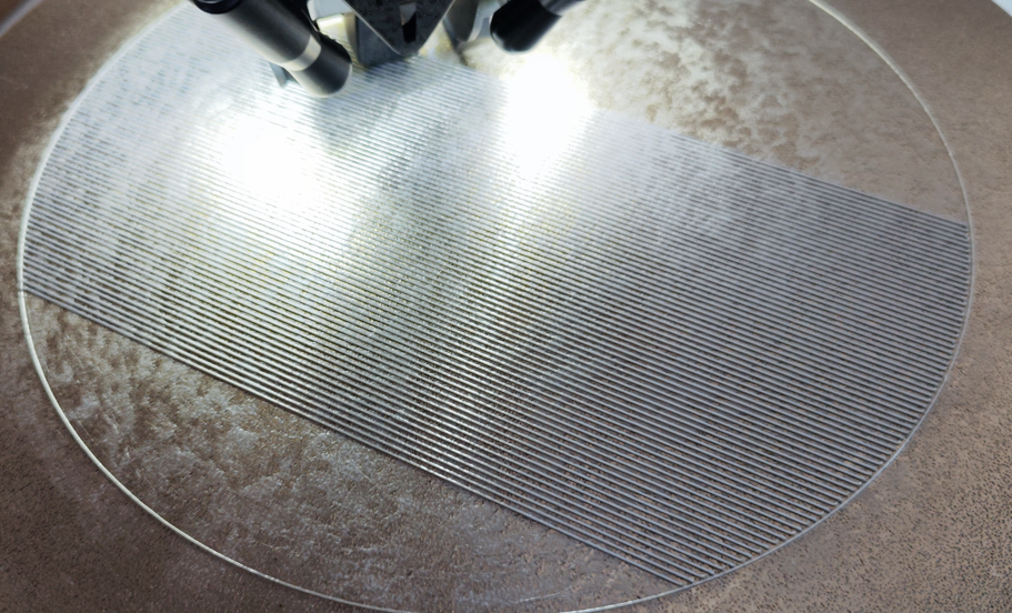

Motard Geek Posté(e) Mars 25, 2023 Partager Posté(e) Mars 25, 2023 Dans le vide, le filament est bien extrudé ? Une impression avec un radeau ça donne quoi pour voir si c'est un problème de première couche trop écrasée ? Lien vers le commentaire Partager sur d’autres sites More sharing options...

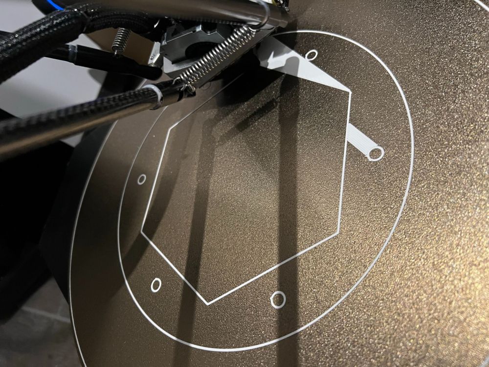

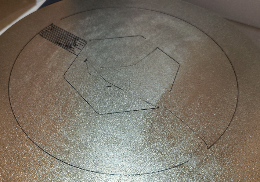

Carlito06 Posté(e) Mars 25, 2023 Auteur Partager Posté(e) Mars 25, 2023 c'était un radeau hier soir, mais que j'avais tenté en 0.1 histoire d'économiser un peu de matiere... là je le retente (mais en 0.2): de pb au changement de direction... donc ca rebique et quand ca passe dessus alors que ca a durci ben... sinon extrusion dans le vide: Lien vers le commentaire Partager sur d’autres sites More sharing options...

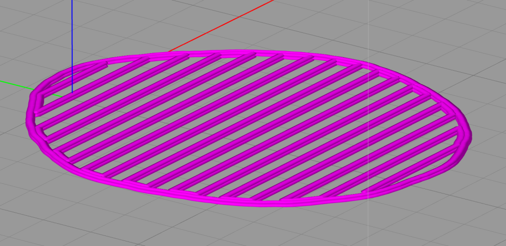

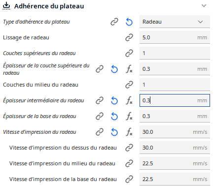

zaker Posté(e) Mars 25, 2023 Partager Posté(e) Mars 25, 2023 Alors, pour un premier layer d'accroche. Personnellement je laisse une hauteur de couche à 0,30 mm, a 210° avec une vitesse de 25 / 30 mm /s. Avec la V400 j'ai essayé différente vitesse, je dirai que 25 mm / 30 mm c'est le top et quand je me rapproche des 50 mm / s ça commence à foirer ;). Lien vers le commentaire Partager sur d’autres sites More sharing options...

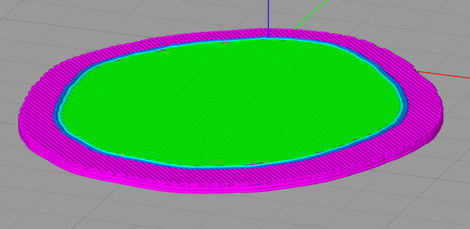

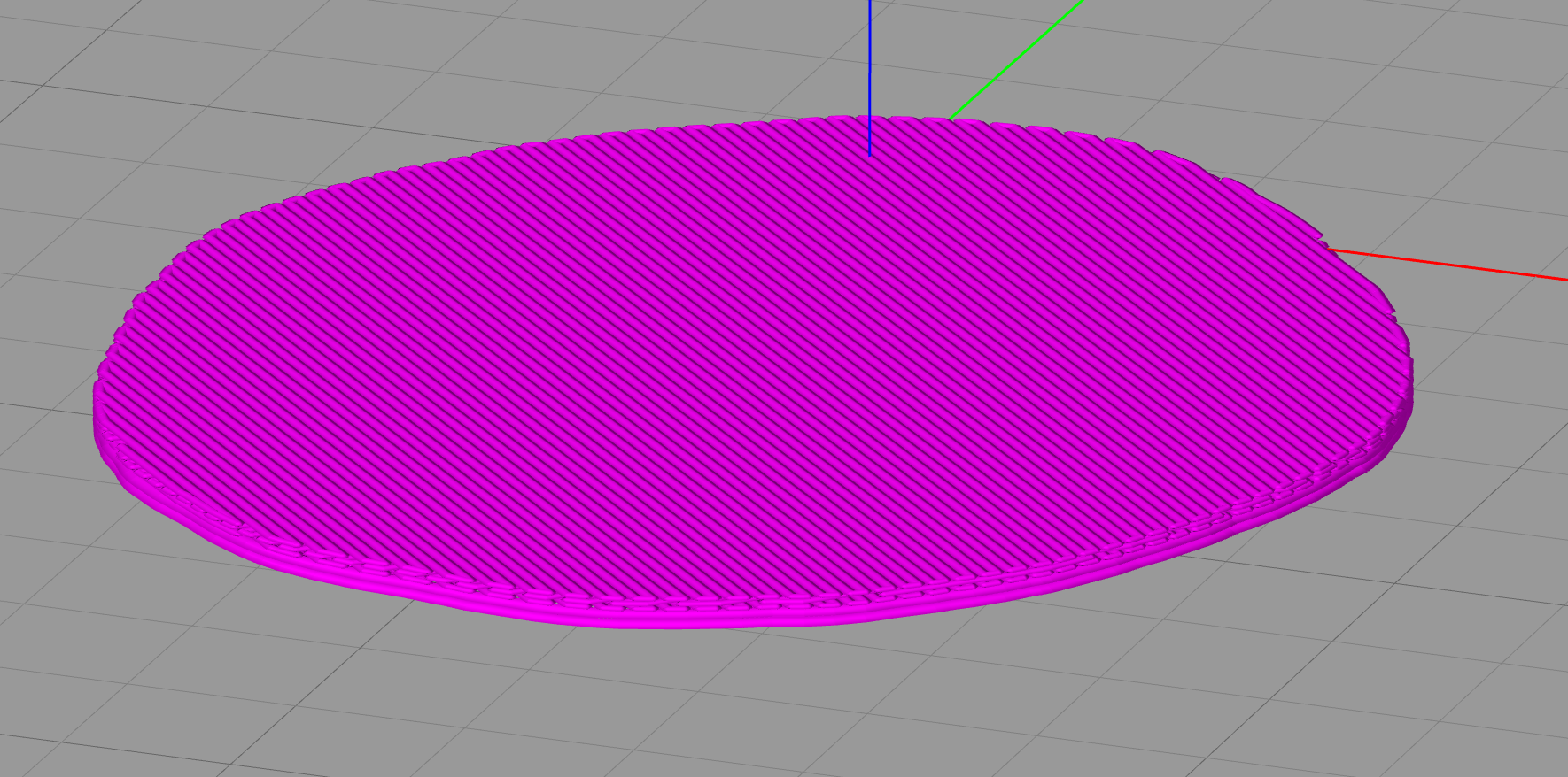

Carlito06 Posté(e) Mars 25, 2023 Auteur Partager Posté(e) Mars 25, 2023 (modifié) qq chose comme ca? radeau fini... et plus de fil dans la bobine, plus de bobine de ce type, je met du mat, donc là ca va encore plus chier... Modifié (le) Mars 25, 2023 par Carlito06 Lien vers le commentaire Partager sur d’autres sites More sharing options...

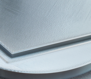

zaker Posté(e) Mars 25, 2023 Partager Posté(e) Mars 25, 2023 (modifié) Désolé je me suis mal exprimé. Il y a de l'idée :). Alors quand j'imprime sans radeau, je fais une juppe autour de la pièce pour extruder un peu de matière et virer les déchets de pla. Je mets la couche initiale d'impression à une hauteur de 0.30 mm et une vitesse de 25 / 30. Puis la seconde couche à la hauteur désirée de mon impression. Quand j'imprime avec un radeau, effectivement je laisse la première couche à 0.30mm et les couches suivantes je laisse la hauteur de couche de mon impression 0.20 mm ou 0.15mm, en fonction de ce que je fais. Mais avec le radeau je mets 2 couches un peu grossière puis après j'ajoute 3 couches voir plus en fonction de la hauteur de ta couche d'impression : Si tu imprimes en 0.20 mm de hauteur de couche : Je mets 3 / 4 couches au-dessus des deux premières qui sont grossières ( Dans cura il faut le penser comme çà je crois genre 3 couches à 0.20 = 0,6 mm d'épaisseur ) Si tu imprimes en 0.15 mm de hauteur de couche : Je mets 5 / 6 couches au-dessus des deux premières qui sont grossières. ( Dans cura il faut le penser comme çà je crois genre 5 couches à 0.15 = 0,75 mm d'épaisseur ) Si tu imprimes en 0.1 mm de hauteur de couche : Je mets 8 / 10 couches au-dessus des deux premières qui sont grossières. ( Dans cura il faut le penser comme çà je crois genre 10 couches à 0.10 = 1 mm d'épaisseur ) Le but c'est d'avoir une surface lisse et pleine pour accueillir l'impression de ta pièce. Je ne suis pas expert en impression 3D, mais j'ai fait tellement d'erreurs que je me fais mon expérience. Après je peux me tromper. Alors je suis désolé, mais je n'utilise pas cura, je suis sur simplify3D. Voici un exemple avec une hauteur de couche à 0,30 mm pour la premiere couche puis 0.20 mm à partir de la deuxième couche. Modifié (le) Mars 25, 2023 par zaker Lien vers le commentaire Partager sur d’autres sites More sharing options...

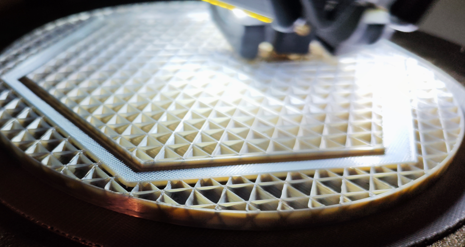

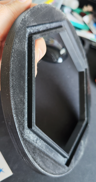

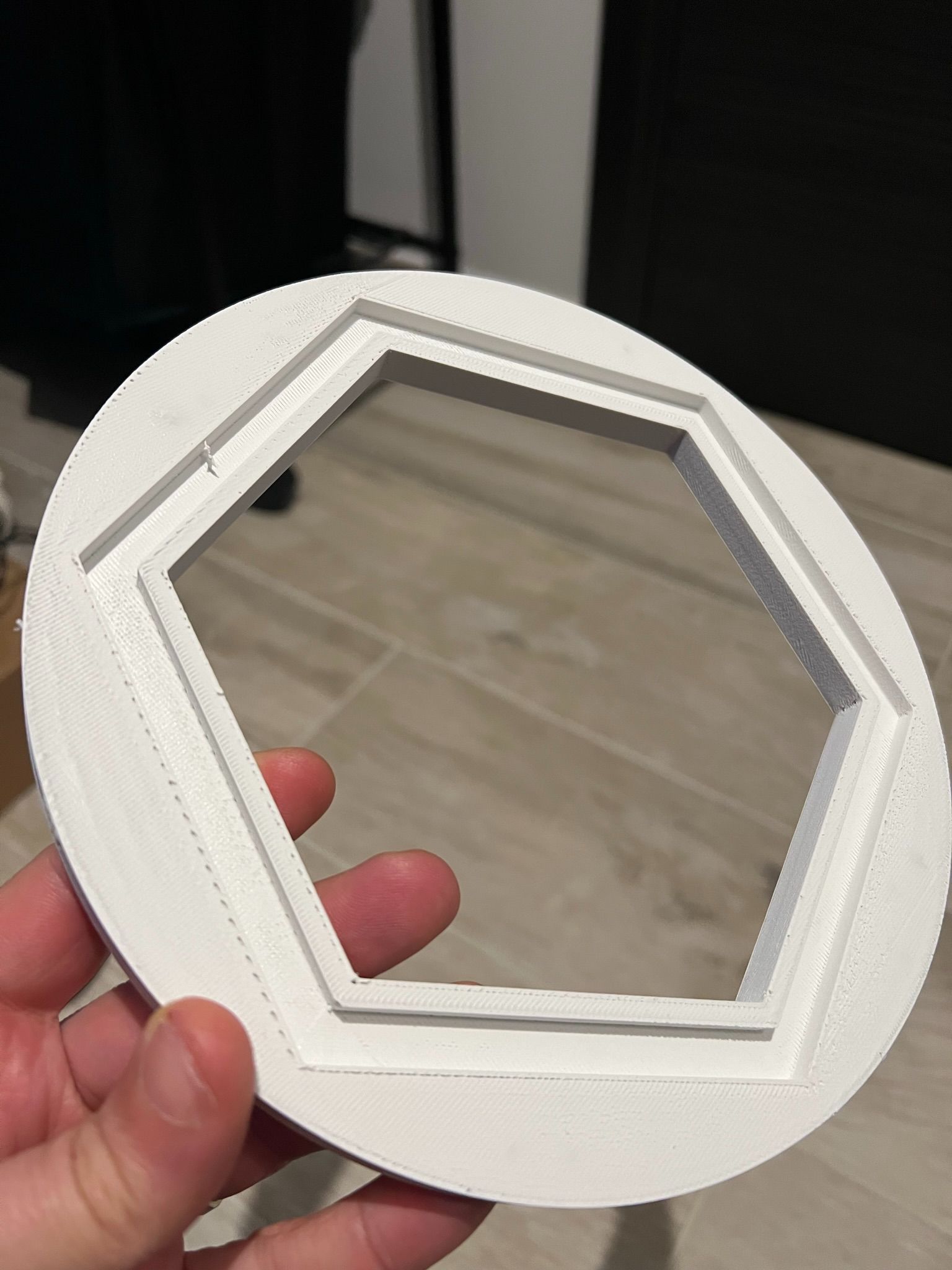

Carlito06 Posté(e) Mars 25, 2023 Auteur Partager Posté(e) Mars 25, 2023 (modifié) ben moi non plus je ne passe pas mon temps à imprimer des parpaings là ce sont les parties d'un tambour pour fabriquer une polisseuse, donc forcément faut que ca soit plus grand que ce que j'ai l'habitude d'imprimer... et moi on plus d'habitude je n'utilise pas de radeau.... et tout se passe bien... je met le stl et le gcode en pj... (c'est celui que j'imprime actuellement... l'interieur est un carnage mais j'ai l'impression que la magie va opérer et que la piece finie ne sera pas si atroce que ca... FV_tambour haut pla.gcode tambour haut.stl FV_tambour haut.3mf donc dégeu et au final: donc bon, ca fait le taf quand meme... Modifié (le) Mars 25, 2023 par Carlito06 Lien vers le commentaire Partager sur d’autres sites More sharing options...

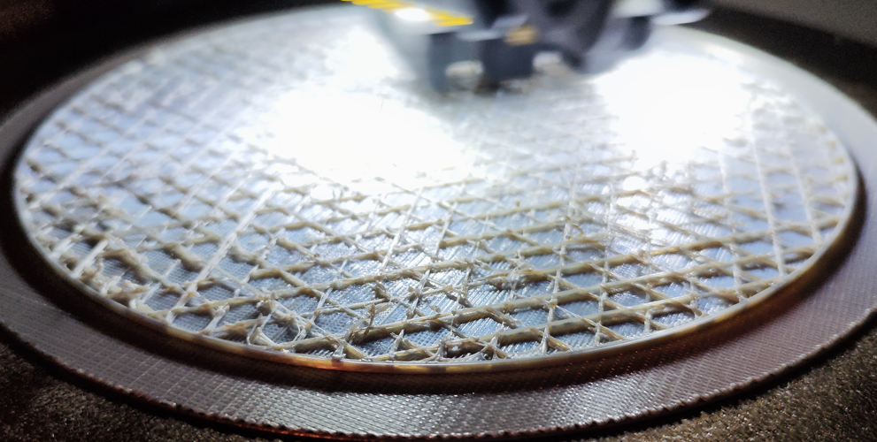

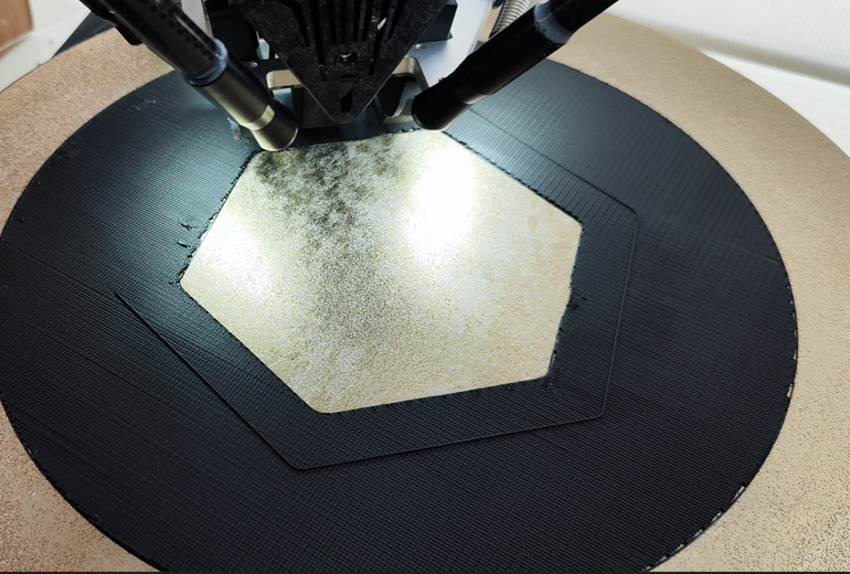

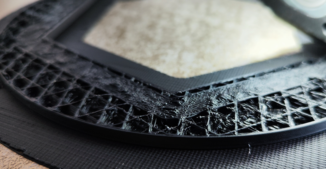

zaker Posté(e) Mars 25, 2023 Partager Posté(e) Mars 25, 2023 Je regarde les photos, ça me fais penser à un débit de PLA trop élevé. En même temps les infill sont vraiment dégeu comme tu dis. La buse ne frotte pas pendant l'impression ? Lien vers le commentaire Partager sur d’autres sites More sharing options...
Carlito06 Posté(e) Mars 25, 2023 Auteur Partager Posté(e) Mars 25, 2023 Pendant l'intérieur et sur ces pièces de grande taille oui ca frotte... bon j'ai refait le plein de fil, je tente la 3eme piece de mon tambour avec une couche initiale leeeeeeeeeeeeeeeeeeeeeeeeeeeeente Lien vers le commentaire Partager sur d’autres sites More sharing options...

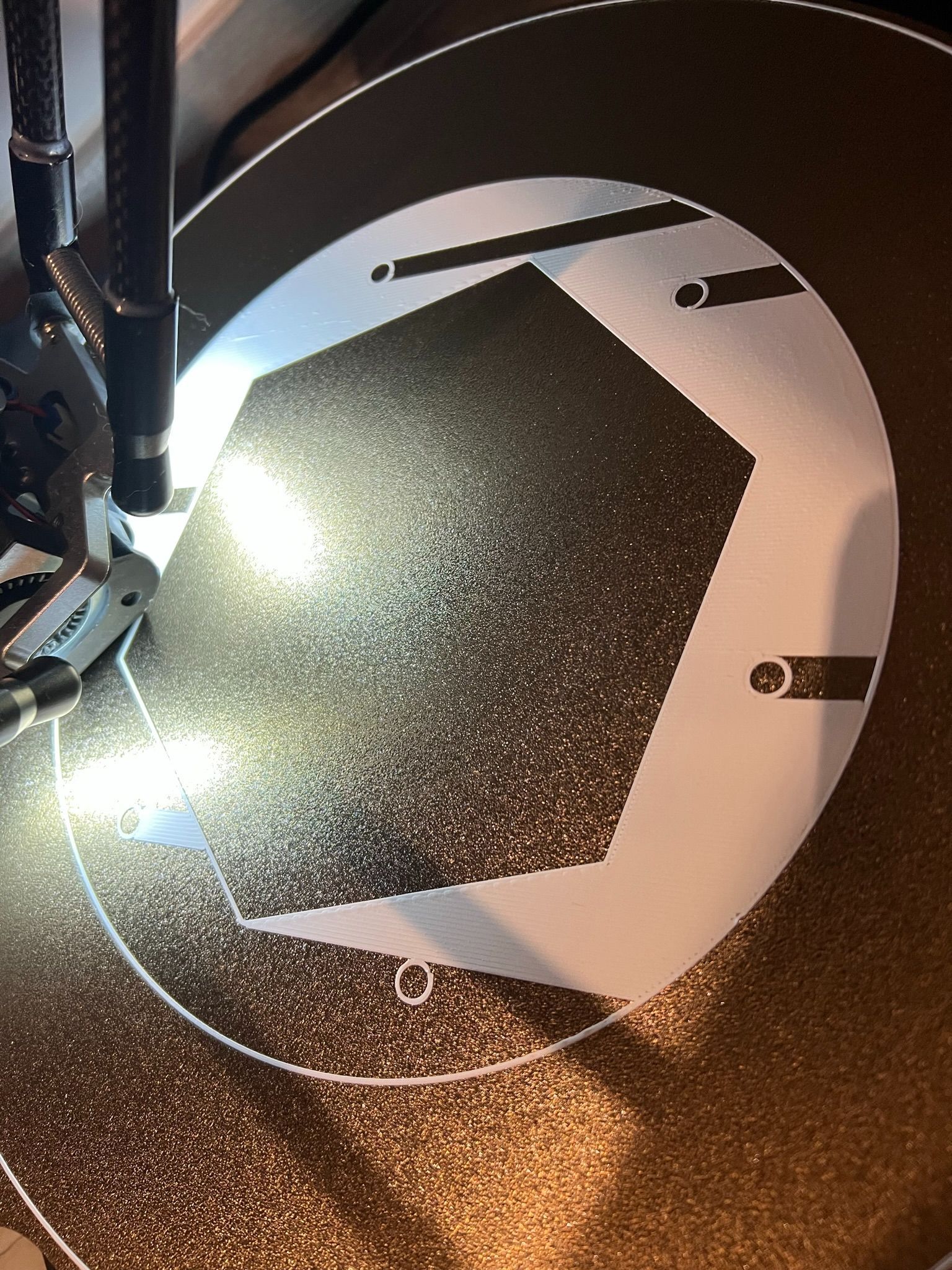

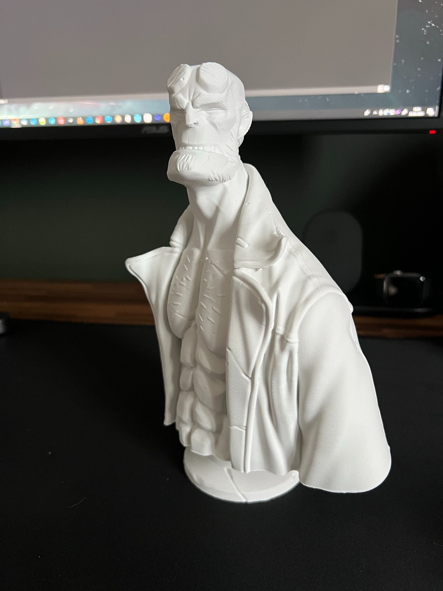

zaker Posté(e) Mars 25, 2023 Partager Posté(e) Mars 25, 2023 Parpaing 01 : Parpaing 02 : La tête s'imprime et après je vais tester ta pièce. Lien vers le commentaire Partager sur d’autres sites More sharing options...
Carlito06 Posté(e) Mars 25, 2023 Auteur Partager Posté(e) Mars 25, 2023 j'ai donc lancé l'impression avec les cuoches lentes... effectivement le radeau lent mais niquel aucun defaut...et pui il a fallu construire la piece et la remplir... mais j'arrete pas, je veux voir le rendu final... j'ai baissé la vitesse de remplissage en cours de 50% ca semble calmer le soucis et ca retrouver une meilleure tete... mais pkoi le soucis uniquement sur une grande piece? la meme impression que la photo précédente, apres avoir diminué la vitesse: Lien vers le commentaire Partager sur d’autres sites More sharing options...

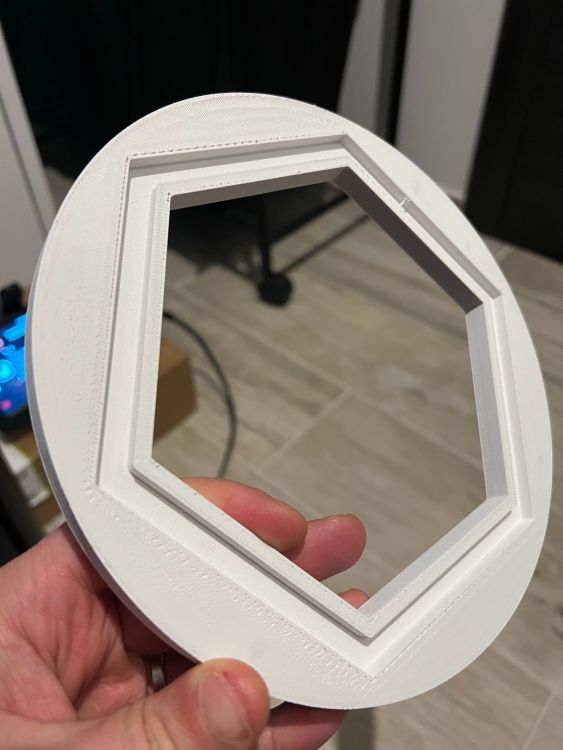

zaker Posté(e) Mars 25, 2023 Partager Posté(e) Mars 25, 2023 (modifié) J'ai imprimé ta pièce, elle n'est pas parfaite mais voici le rendu final sans le radeau. J'ai imprimé en 200 mm/s, la paroi externe en 60 mm / s, paroi interne en 160 mm / s, le remplissage a 200 mm / s. Je pense que le souci à haute vitesse tu as de la sous extrusion je pense. Dans mon cas le pressure advance merde un peu. Il faudrait que je le baisse. Après je pense que le remplissage de ta pièce devrai avoir un infill plus important. J'ai fait un réglage similaire au tient et ça reste léger je trouve. J'aurai même tendance à mettre 3 walls pour la paroi. A haute vitesse essaye peut être d'augmenter le débit du remplissage afin qu'il soit plus solide peut être. Sur les couches top et bottom je mettrai bien 8 couches car avec 6 je suis limite en finition sur des couches de 0.20mm. Modifié (le) Mars 25, 2023 par zaker Lien vers le commentaire Partager sur d’autres sites More sharing options...

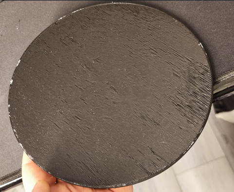

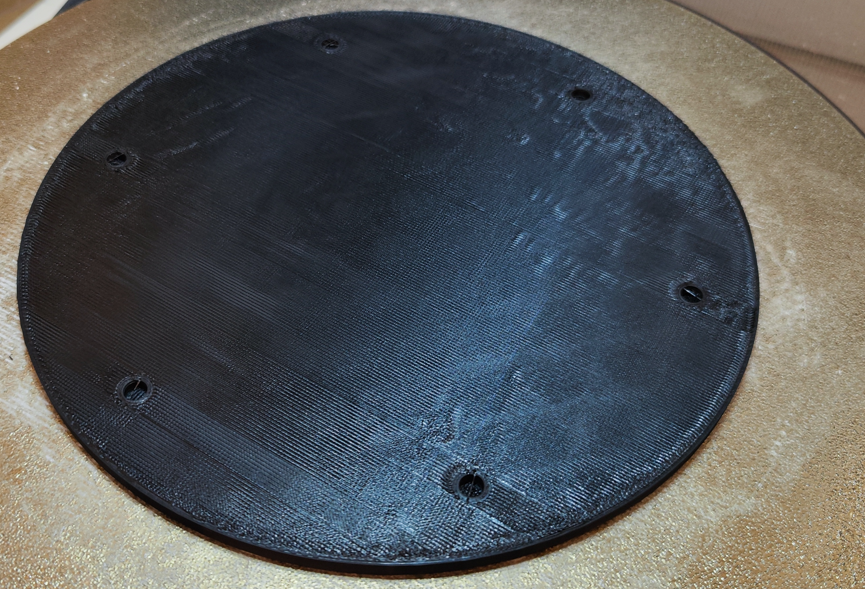

Carlito06 Posté(e) Mars 26, 2023 Auteur Partager Posté(e) Mars 26, 2023 merci pour tes conseils, effectivement en baissant la vitesse ca semble aller mieux... mon impression est terminée aussi (5h44 dont 4h15 rien que pour le radeau en 30mm/s) par contre le dessous... je vais refaire une tentative en baissant la vitesse de couches ext et tester tes remarques Lien vers le commentaire Partager sur d’autres sites More sharing options...
Savate Posté(e) Mars 26, 2023 Partager Posté(e) Mars 26, 2023 il y a 7 minutes, Carlito06 a dit : je vais refaire une tentative en baissant la vitesse de couches ext et tester tes remarques et sans radeau, la pièce est bien assez grande pour flotter toute seule Mais surtout ça te donnera une surface propre 1 Lien vers le commentaire Partager sur d’autres sites More sharing options...
Motard Geek Posté(e) Mars 26, 2023 Partager Posté(e) Mars 26, 2023 Ca sent quand même la sous-extrusion tout ça, c'est pas hyper clean Lien vers le commentaire Partager sur d’autres sites More sharing options...
Carlito06 Posté(e) Mars 26, 2023 Auteur Partager Posté(e) Mars 26, 2023 arg j'ai laissé le radeau... il est presque fini... @Motard Geek tu parles pour l'aspect du fond? Lien vers le commentaire Partager sur d’autres sites More sharing options...
Motard Geek Posté(e) Mars 26, 2023 Partager Posté(e) Mars 26, 2023 La dernière couche mais peut-être qu'il n'y en a pas assez en fait ? Le radeau j'ai jamais utilisé ça perso, ça fait une première couche toute moche Lien vers le commentaire Partager sur d’autres sites More sharing options...

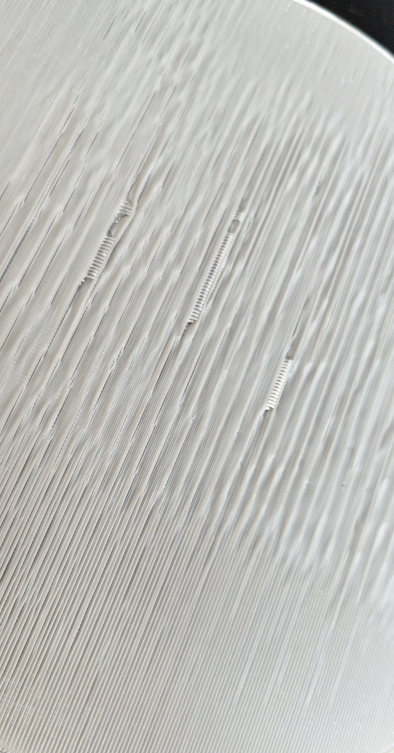

Carlito06 Posté(e) Mars 26, 2023 Auteur Partager Posté(e) Mars 26, 2023 ca? en fait je sais pas comment on donne un aspect joli à ce type de couche le radeau j'utilise rarement mais ca se detache sans soucis, ce n'est pas le responsable de mon fond moche la pour le fond moche, on a l'impression que tous les 5-6 passages, ya une sort de decollement... et je n'ai pas ce phénomène sur le radeau en plus.... Lien vers le commentaire Partager sur d’autres sites More sharing options...
Motard Geek Posté(e) Mars 26, 2023 Partager Posté(e) Mars 26, 2023 Peut-être ajouter un peu d'infill, une ou deux couches supérieures supplémentaires et ralentir la vitesse ? Lien vers le commentaire Partager sur d’autres sites More sharing options...
