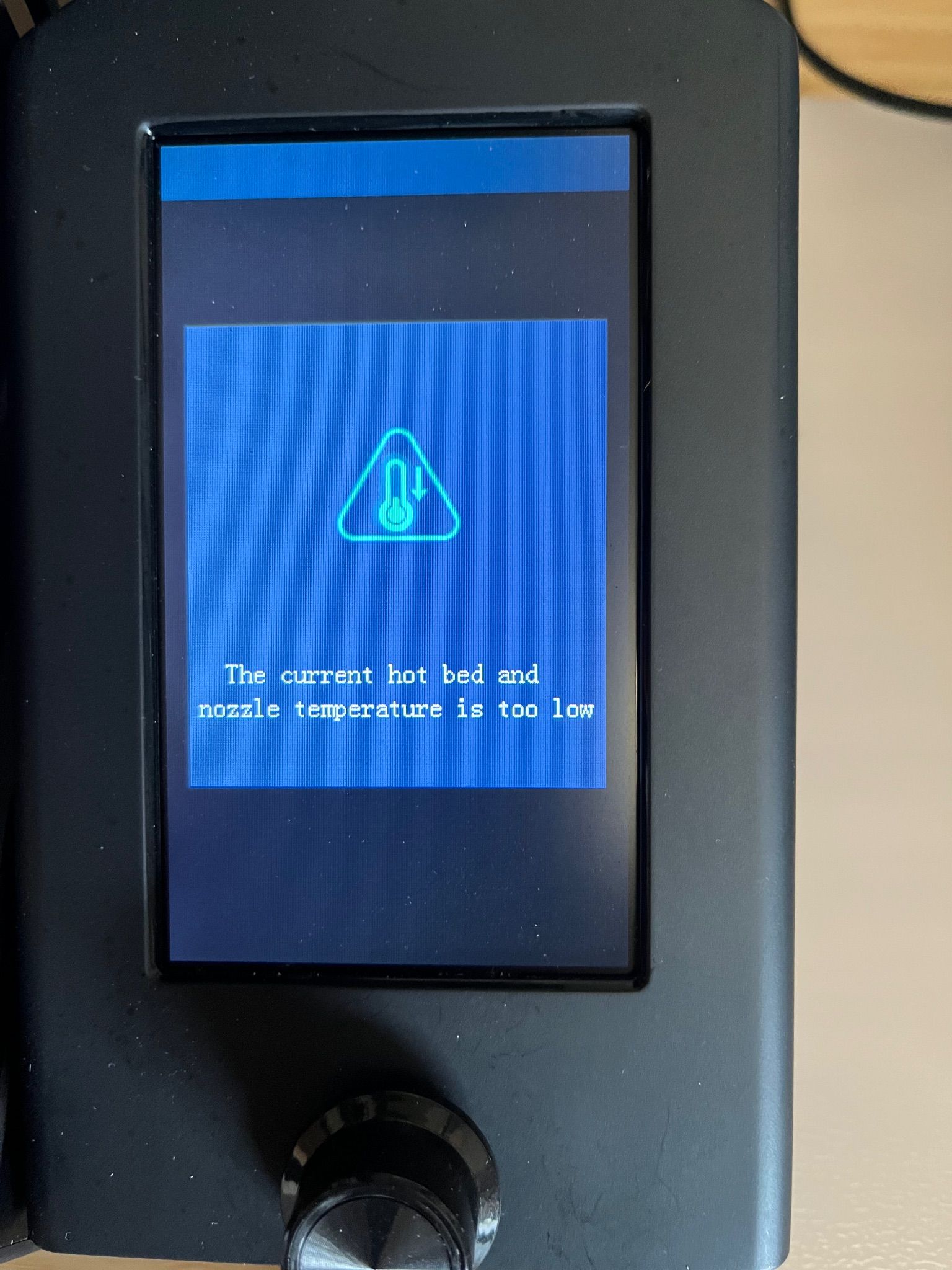

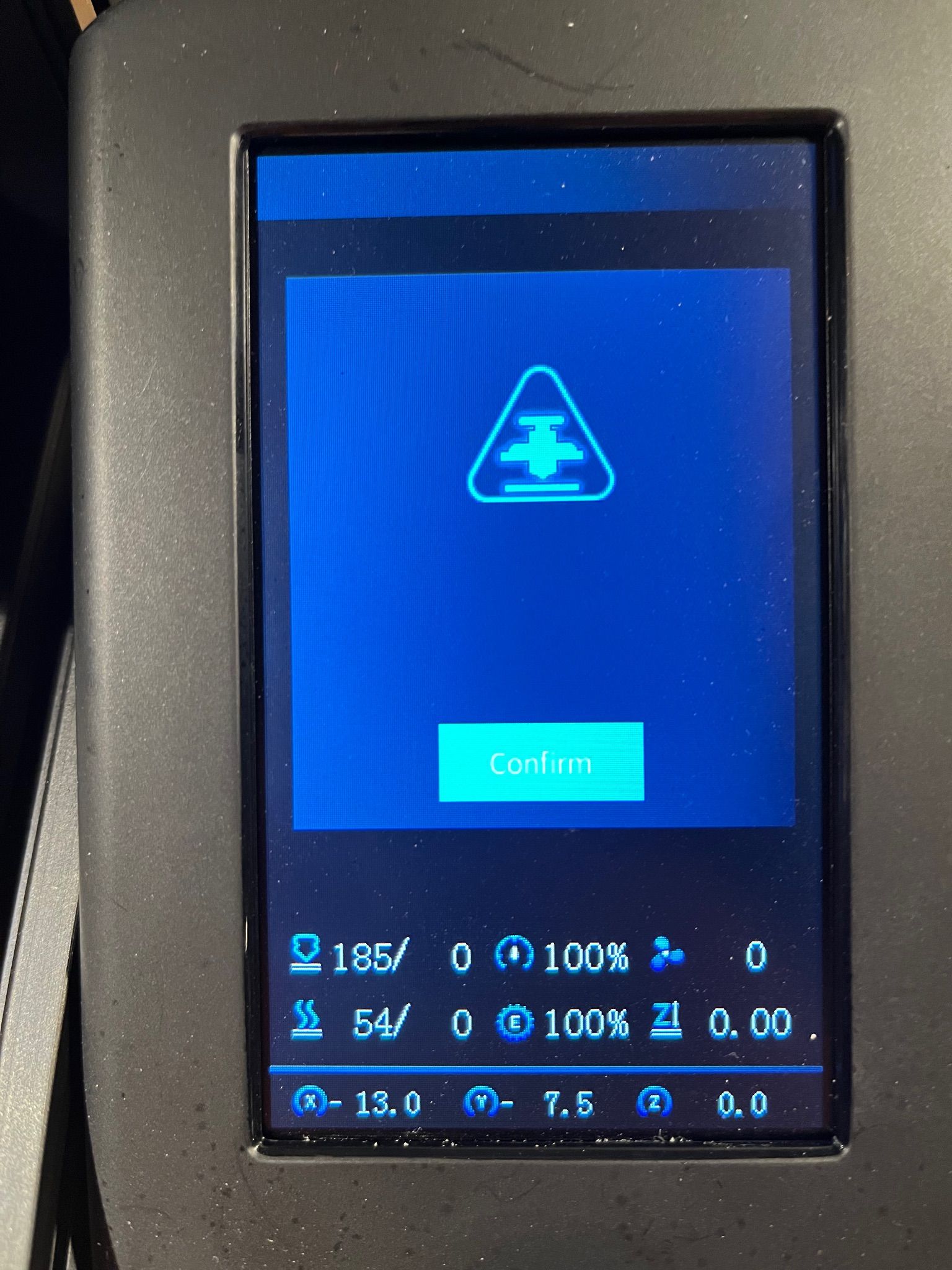

Stav46 Posté(e) Mars 21, 2023 Partager Posté(e) Mars 21, 2023 (modifié) bonjour , petite question technique, depuis environ 2 mois j ai une Endrer 3 V2 Neo, qui fonctionne tres bien jusqu'a il y a quelques jours . En effet sur certaines impressiions ( je dirais 1/3) la temperature du nozzle ne erste pas stable . J explique : je programme une temperature d extrudeur à 205° et pendant toute l impression la temperature varie en permanance. Ca monte à 215 puis ca tombe a 190 puis re-210 etc .. jusqu'au moment ou ca baisse trop aux alentoyrs de 160° et la la machine se met en croix avec une alarme qui sonne et un message : -Nozzel Temperature to low. S'agit-il d'u n problème de firmware de la machine ? problème dans le Gcode qui vient du slicer? ( en l'occurence CURA version 5.2.2) si quelqu'un a une explication je suis preneur. Et la dernière évolution est que le processus d’impression démarre bien et quand tout est à bonne température, quand il s agit de faire sa première ligne d impression, elle m affiche un symbole de hotend et se met en croix ! - Modifié (le) Mars 21, 2023 par Stav46 Lien vers le commentaire Partager sur d’autres sites More sharing options...

Stav46 Posté(e) Mars 21, 2023 Auteur Partager Posté(e) Mars 21, 2023 Merci Jean Marie, Ce problème est curieux, lorsque je demande à la machine de se fixer sur une température donnée par l'onglet "prépare" elle monte bien a la température choisie et se fixe sans problème ( pareil pour le bed). Mais lorsque je lance une impression, avec une température de hotend (exp: 210°) et un bed à 60° , le bed ne bouge pas de ses 60° , par contre le hotend fluctue. La température peut monter jusqu'à 260 puis retombe jusqu'à 170° puis remonte à 230° etc.. Arrivé a une température trop basse la machine se bloque et émet une alarme et ceci est récurant. Du coup toutes mes impressions sont ratées et de plus je ne peux imprimer que quand je suis à coté, vue que l'alarme intervient aléatoirement . Je me demande si le problème vient vraiment de la machine ou du GCODE .. Lien vers le commentaire Partager sur d’autres sites More sharing options...

Stav46 Posté(e) Mars 22, 2023 Auteur Partager Posté(e) Mars 22, 2023 Oui il à toujours la chaussette en silicone. Je pensais à un souci de thermistor. Mais oui, j ai eu l impression que le phénomène s’accentue quand j ai plusieurs pièces à imprimer sur le plateau . Et quand l extrudeur passe d’une pièce à l autre la température chute considérablement. le truc c est que quand je fais chauffer le bloc et le bed , ça reste stable . Et des que j imprime la température fluctue et N´ arrive pas à se stabiliser comment tu as réglé ce problème @Serge62?? Lien vers le commentaire Partager sur d’autres sites More sharing options...

fran6p Posté(e) Mars 23, 2023 Partager Posté(e) Mars 23, 2023 Il y a 21 heures, Stav46 a dit : quand je fais chauffer le bloc et le bed , ça reste stable . Et des que j imprime la température fluctue La différence entre les deux est que lors de l'impression la tête bouge / se déplace donc je pencherai fortement vers un problème de connexion (cartouche de chauffe et/ou thermistance) ou de fils dans le câblage détérioré => faux contacts 1 Lien vers le commentaire Partager sur d’autres sites More sharing options...

Stav46 Posté(e) Janvier 18 Auteur Partager Posté(e) Janvier 18 Bonjour , oui j ai réussi à régler le problème en démontant le thermo du de l extrudeur . Et j ai bien nettoyé le petit trou où est logé le thermo . Et surtout en remontant le tout , ne pas trop serrer la vis de maintien. ( juste au touché plus 1/4 de tour) Lien vers le commentaire Partager sur d’autres sites More sharing options...
