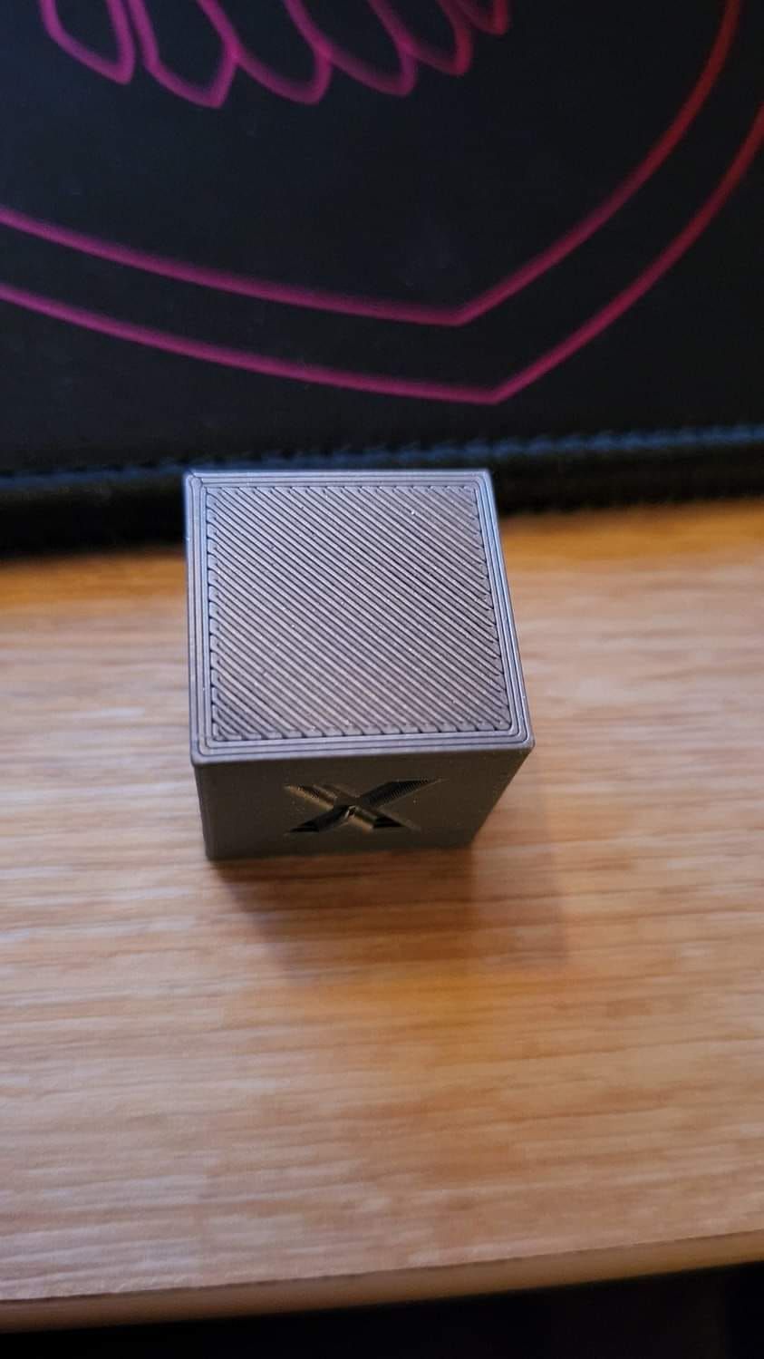

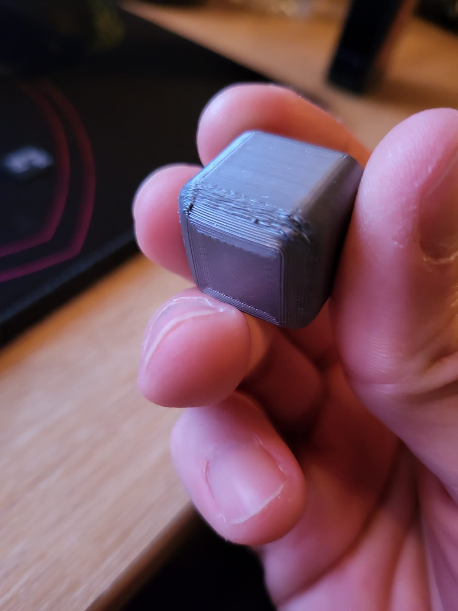

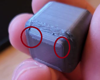

Spidey Posté(e) Mars 21, 2023 Partager Posté(e) Mars 21, 2023 (modifié) Bonjour à tous! Je possède une Ender 3, que j'ai récemment passée en V2 (Nouvel Ecran Couleur, Carte Mère Silencieuse 4.2.7 et tendeur de courroies). J'ai également mis en place le Kit Direct Drive officiel de Creality. Je Suis sous Cura 5.3.0, avec les paramètres par défaut pour Ender 3/Ender3V2, que ce soit pour la vitesse, les température, etc... et je n'ai jamais eu à y toucher jusqu'à présent, car tout roulait. Seulement voilà, depuis quelques impression, j'ai un résultat plutôt étrange (Maj de Cura datant d'il y a quelques jours, pose du kit direct drive...?) Le résultat est... Moche, comme vous pouvez le voir sur la photo... C'est un cube aux bords arrondis... Je précise que c'est le côté en contact avec le plateau. Pour le cube de calibration, on est bon, mais ce petit surplomb sur le cube arrondi pose problème... Avez-vous une idée? Merci d'avance! Modifié (le) Mars 21, 2023 par Spidey Lien vers le commentaire Partager sur d’autres sites More sharing options...
pat30 Posté(e) Mars 21, 2023 Partager Posté(e) Mars 21, 2023 salut, réduit la hauteur des couches sur les parties arrondis. C'est un phénomène normal, discuté il y a peu: Lien vers le commentaire Partager sur d’autres sites More sharing options...
Spidey Posté(e) Mars 21, 2023 Auteur Partager Posté(e) Mars 21, 2023 Salut! Et merci de ta réponse! A vrai dire, ce soucis ne se produit par sur le dessus ou sur les côtés, c'est uniquement sur le dessous. Sur le dessus, la dé a la même forme que le dessous, et s'imprime parfaitement. Le côté "moche", se trouvait être la partie du côté du plateau... Lien vers le commentaire Partager sur d’autres sites More sharing options...
Savate Posté(e) Mars 21, 2023 Partager Posté(e) Mars 21, 2023 il y a 5 minutes, Spidey a dit : A vrai dire, ce soucis ne se produit par sur le dessus ou sur les côtés, c'est uniquement sur le dessous. Sur le dessus, la dé a la même forme que le dessous, et s'imprime parfaitement. Le côté "moche", se trouvait être la partie du côté du plateau... C'est juste un problème de refroidissement ... qui peut être résolu avec l'un ou plsieurs des éléments ci-dessous : * en augmentant le refroidissement de la pièce (tu es bien à 100% de ventilation ?) * en réduisant la hauteur de couche * en réduisant la vitesse * en rajoutant des supports. Tu n'as pas de problèmes sur le dessus, car il n'y a pas de surplomb. Lien vers le commentaire Partager sur d’autres sites More sharing options...

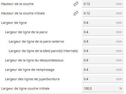

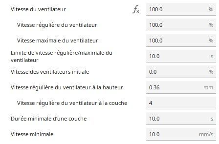

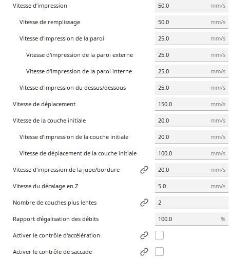

Spidey Posté(e) Mars 21, 2023 Auteur Partager Posté(e) Mars 21, 2023 Salut à toi, et merci de de ta réponse! Je t'ai fait des screens de mon Cura, ce sera plus parlant, concernant tes remarques. Pour les supports, avec ou sans, le résultat est le même. Encore merci à toi! Lien vers le commentaire Partager sur d’autres sites More sharing options...
Savate Posté(e) Mars 21, 2023 Partager Posté(e) Mars 21, 2023 il y a 15 minutes, Spidey a dit : Je t'ai fait des screens de mon Cura, ce sera plus parlant, concernant tes remarques. tu peux augmenter la durée minimale d'une couche à 15s et baisser un peu la t° de buse. tu peux aussi essayer d'écraser un peu plus ta première couche, avec la photo du cube arrondi on a l'impression qu'il est légèrement bombé signe d'un décollement partiel. Lien vers le commentaire Partager sur d’autres sites More sharing options...

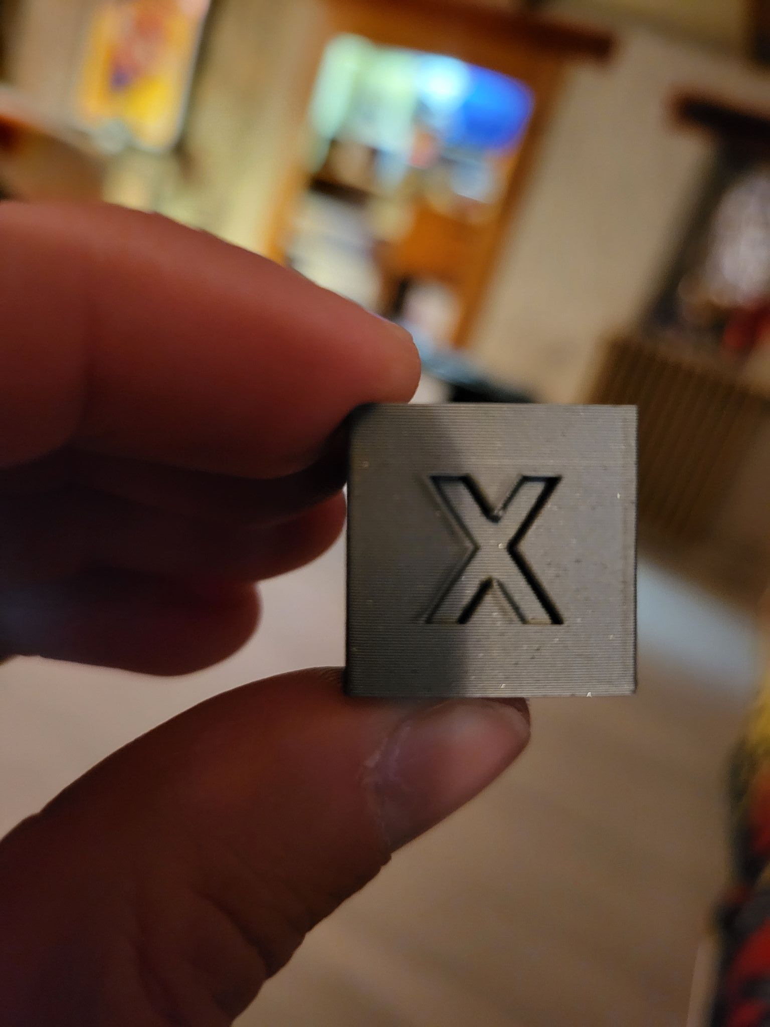

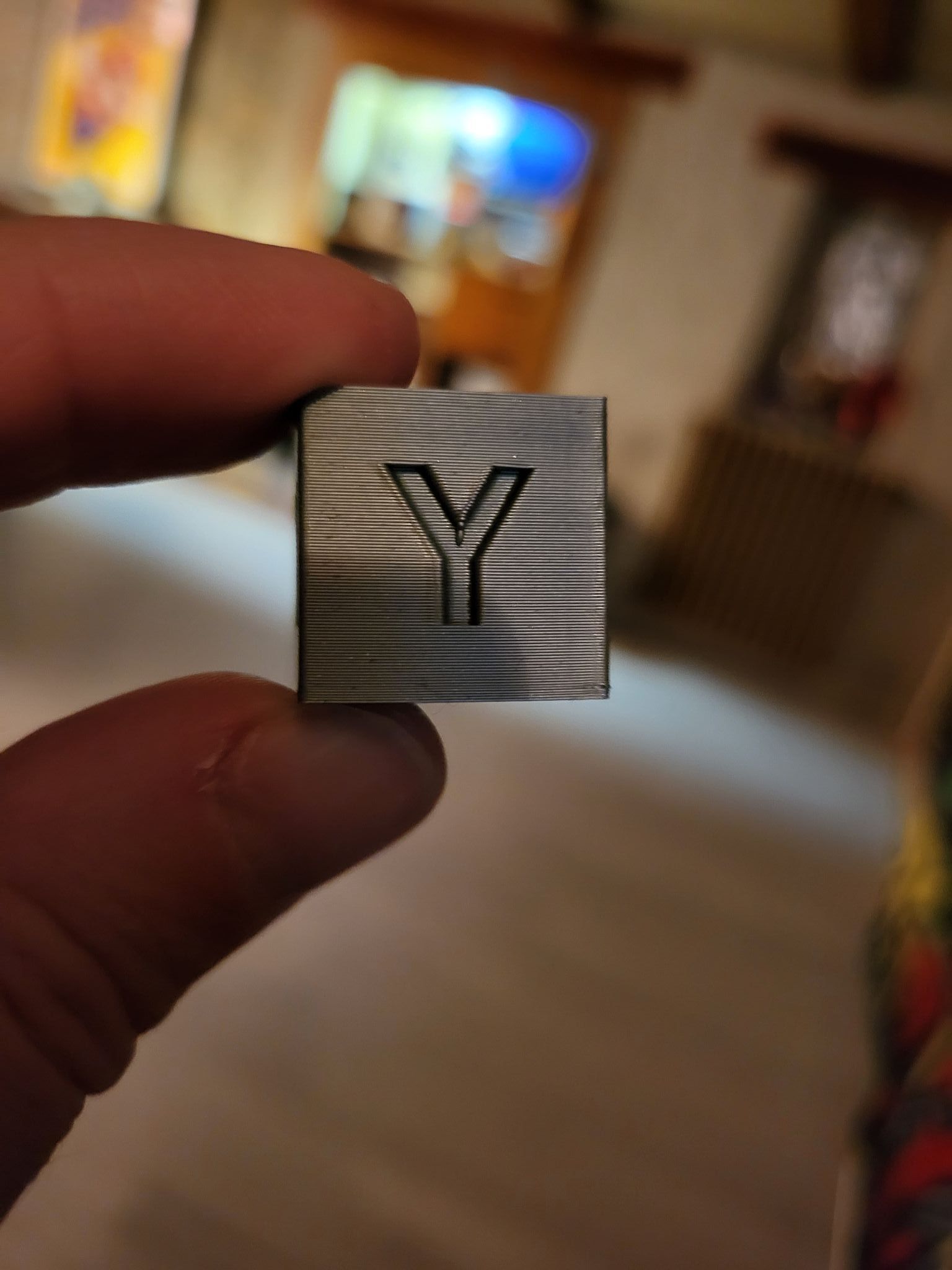

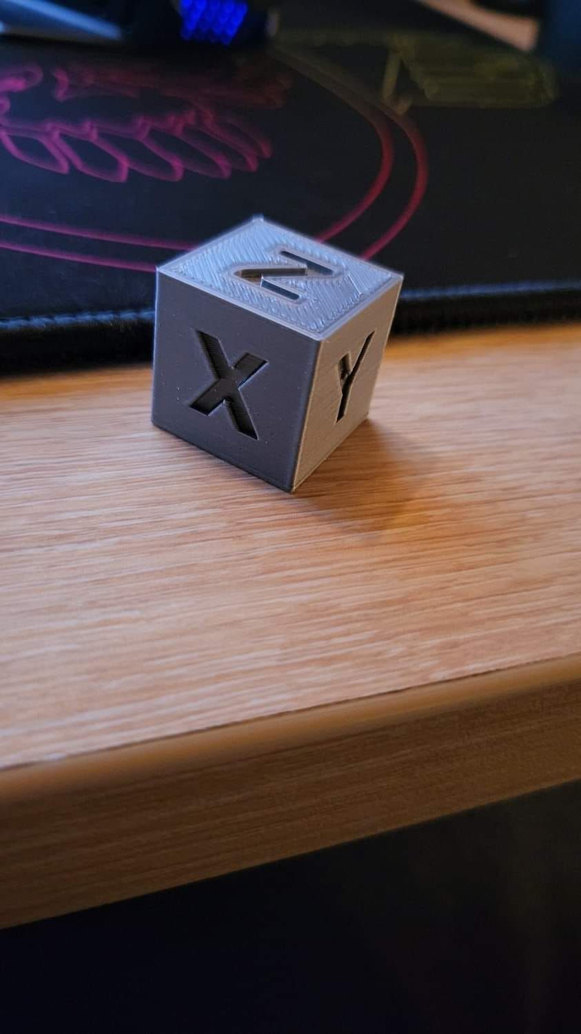

Savate Posté(e) Mars 22, 2023 Partager Posté(e) Mars 22, 2023 il y a 5 minutes, Spidey a dit : Mais à priori, je pense que ça souffle correctement, sinon, le reste ne se passerait pas bien, si? le ventilation c'est essentiellement pour les surplombs ou les ponts (je pense que si tu fais un test de ponts ça doit merder aussi) Le cube XYZ de calibration a été imprimé avec la même tête ? si oui, fais voir les faces X et Y (de face) Lien vers le commentaire Partager sur d’autres sites More sharing options...
Spidey Posté(e) Mars 22, 2023 Auteur Partager Posté(e) Mars 22, 2023 Oui, exactement la même tête, à la suite de celui qui a foiré... Je te fais les photos ce soir. Lien vers le commentaire Partager sur d’autres sites More sharing options...

Spidey Posté(e) Mars 22, 2023 Auteur Partager Posté(e) Mars 22, 2023 Voilà ce que tu m'as demandé ! J'ai aussi mis mon "saladier" sous la buse, et il a bien de petites vagues lors de l'activation du ventilo... Lien vers le commentaire Partager sur d’autres sites More sharing options...
Savate Posté(e) Mars 23, 2023 Partager Posté(e) Mars 23, 2023 Il y a 7 heures, Spidey a dit : Voilà ce que tu m'as demandé ! Les surplombs ne sont pas moches sur les barres du X et le Y Par contre j'ai rezoomé sur le cube arrondi et le dessous semble légèrement décollé, essaye d'écraser un peu plus ta première couche (et nettoies bien ton plateau à l'eau chaude et au liquide vaisselle). Tu peux aussi mettre 0.20 pour la hauteur de couche initiale Lien vers le commentaire Partager sur d’autres sites More sharing options...
Spidey Posté(e) Mars 23, 2023 Auteur Partager Posté(e) Mars 23, 2023 OK, je vais essayer ça ce soir, que mes différents tests d'hier soir n'ont été bien plus concluants... Sachant que j'ai déjà rapproché la buse, mais on va essayer un peu plus lol. Lien vers le commentaire Partager sur d’autres sites More sharing options...
Spidey Posté(e) Mars 24, 2023 Auteur Partager Posté(e) Mars 24, 2023 Re bonjour! Donc, j'ai fait tout ça et... Pas mieux. Lien vers le commentaire Partager sur d’autres sites More sharing options...
