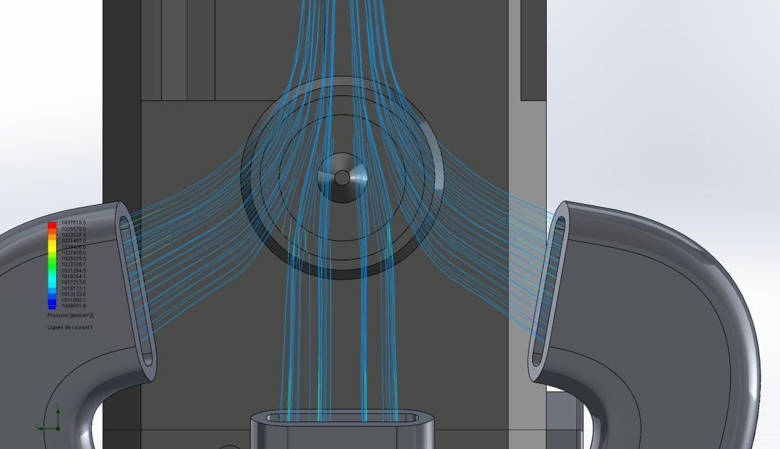

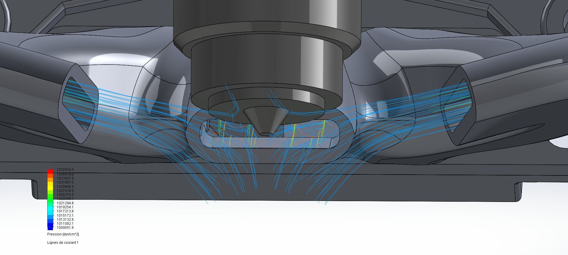

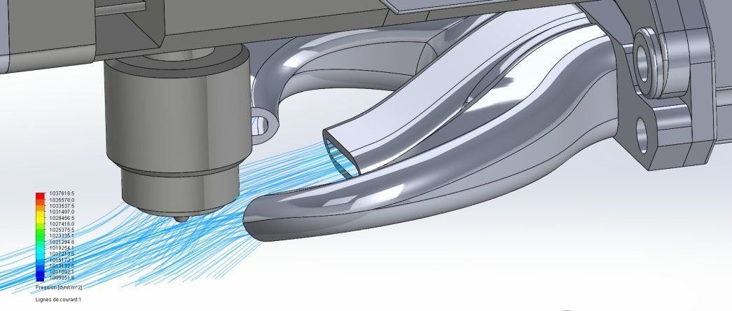

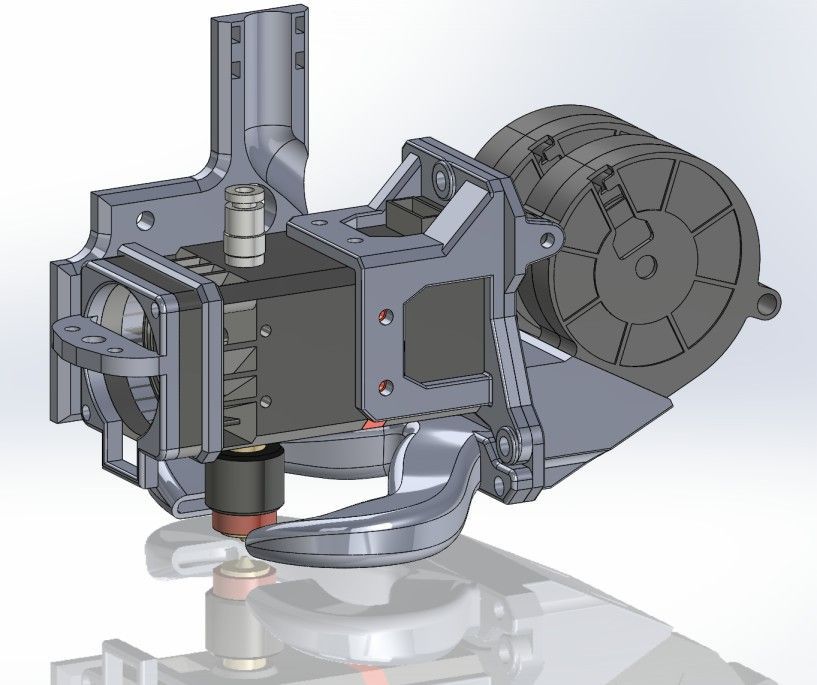

Serge62 PostĂ©(e) Mars 22, 2023 Partager PostĂ©(e) Mars 22, 2023 (modifiĂ©) Bonjour les amis, Finalement, j'ai recommandĂ© le H2 Revo V2S chez Amazon Ne trouvant pas de fan_duct qui me satisfasse complĂštement en terme de refroidissement de filament, j'ai dĂ©cidĂ© de faire le mien. Je me suis inspirĂ© du systĂšme qui me donnait le moins pire rĂ©sultat, le systĂšme MAD Les piĂšces n'Ă©tant pas disponibles au format STEP, j'ai donc redessinĂ© toutes les piĂšces avec pour but de mieux ventiler le filament, d'allĂ©ger l'ensemble et d'aĂ©rer davantage le moteur de l'extrudeur. Le plus gros du travail a Ă©tĂ© la conception de nouveaux conduits de ventilation. La plaque support permettant l'adaptation du BIQU H2 revo V2S sur la Ender 3 V2 a Ă©tĂ© Ă©galement redessinĂ© en m'inspirant de celle-ci  Le rĂ©sultat : C'est presque parfait. Le bas de la coque n'est pas complĂštement nickel, mais ça n'a plus rien Ă voir avec ce que j'obtenais avant Par contre : Ventilation Ă 100% sur deux ventilateurs et tempĂ©rature d'impression Ă 200°C sur du PLA. La vitesse d'impression, elle, est inchangĂ©e (100 mm/s) Le systĂšme est encore perfectible.  @Rick Inspec doit me donner un coup de main pour le Flow Simulation. Je pourrait retravailler les conduits en fonction des rĂ©sultats de la simulation. Je place ici les fichiers STL de l'ensemble, si l'envie vous vient de tester sur votre machine ou si vous souhaitez me donner un coup de main, ce sera avec plaisir. Base.STLConduits1.STLPlaque_E3V2.STLSupport bltouch.STLSupport ventilateurs.STL Je posterai les amĂ©liorations que je ferai sur cette production ici en espĂ©rant que cela pourra permettre Ă certains d'en profiter. ModifiĂ© (le) Mars 22, 2023 par Serge62 Lien vers le commentaire Partager sur dâautres sites More sharing options...
Serge62 PostĂ©(e) Mars 25, 2023 Auteur Partager PostĂ©(e) Mars 25, 2023 Hello tous, Faire cette simulation de flux d'air n'est pas une mince affaire. C'est plus compliquĂ© que je ne pensais. Le logiciel est capricieux et refuse de prendre en compte certaines donnĂ©es. Du coup, je suis un peu déçu car je suis bloquĂ©. J'en appelle donc Ă la communautĂ©. Si certains d'entre vous maitrise Flow simulation et veulent bien me donner un coup de main, ça serait super sympa de leur part. Lien vers le commentaire Partager sur dâautres sites More sharing options...

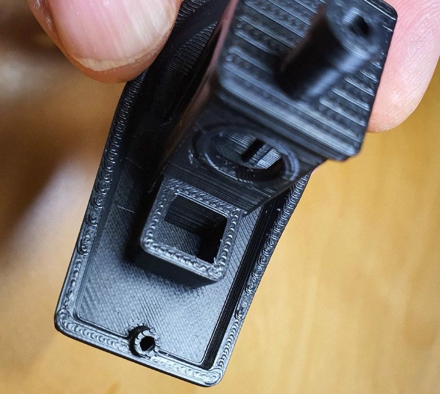

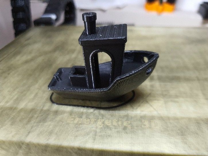

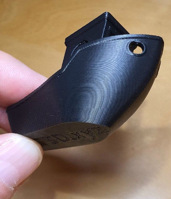

Serge62 PostĂ©(e) Avril 7, 2023 Auteur Partager PostĂ©(e) Avril 7, 2023 (modifiĂ©) Salut les amis, AprĂšs moultes conceptions, fabrications et essais de conduits de ventilation, je reviens pour faire le point sur tout ça. J'ai testĂ© plusieurs 2, 3 et 4 conduits pour avoir de l'air de tout cĂŽtĂ©. Je pensais que le 4 conduits me donnerai le meilleur rĂ©sultat mais ce n'est pas le cas. Le meilleur reste celui que je prĂ©sente ici, un 3 conduits. Je replace ici l'ensemble des fichiers sur lesquels j'ai fait quelques amĂ©liorations : Base.STLConduits2.STLPlaque_E3V2.STLSupport bltouch.STLSupport ventilateurs.STL Le souci avec ce conduit, c'est que le meilleur rĂ©sultat (Ă 100 mm/s), est obtenu lorsque la coque du benchy boat est orientĂ©e face Ă la ventilation, donc orientĂ©e vers la droite. Pour autant, tout ce que j'imprime avec ce 3 conduits sort vraiment trĂšs propre. ModifiĂ© (le) Avril 7, 2023 par Serge62 2 Lien vers le commentaire Partager sur dâautres sites More sharing options...
pommeverte PostĂ©(e) Avril 8, 2023 Partager PostĂ©(e) Avril 8, 2023 Salut, La question qui en dĂ©coule, ton fang Ă 3 conduits que l'on voit sur la photo, tu l'as imprimĂ© avec ton fang Ă 3 conduits? (histoire de qui est arrivĂ© en 1er: lâĆuf ou la poule ?) 1 2 Lien vers le commentaire Partager sur dâautres sites More sharing options...

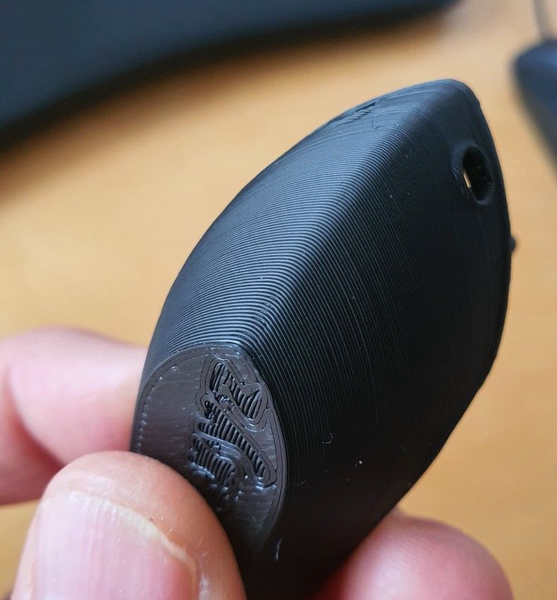

Serge62 PostĂ©(e) Avril 8, 2023 Auteur Partager PostĂ©(e) Avril 8, 2023 Salut @pommeverte, tu m'as fait bien rire et je ris encore J'ai dĂ» imprimer ce 3 conduits avec une ancienne version qui marchait dĂ©jĂ bien, mais comme je suis perfectionniste... Comme je disais, la coque du benchy ressort bien cette fois :  3 1 Lien vers le commentaire Partager sur dâautres sites More sharing options...

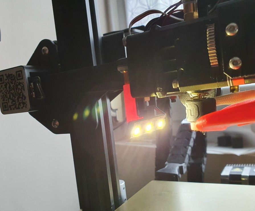

Serge62 PostĂ©(e) Avril 10, 2023 Auteur Partager PostĂ©(e) Avril 10, 2023 Hello, J'ai modifiĂ© le support de BLTouch pour y ajoutĂ© une barre LED Voici le fichier : Support bltouch+barreLED.STL 1 Lien vers le commentaire Partager sur dâautres sites More sharing options...

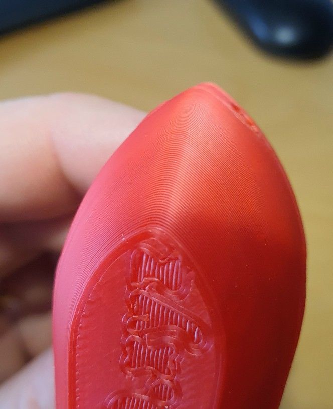

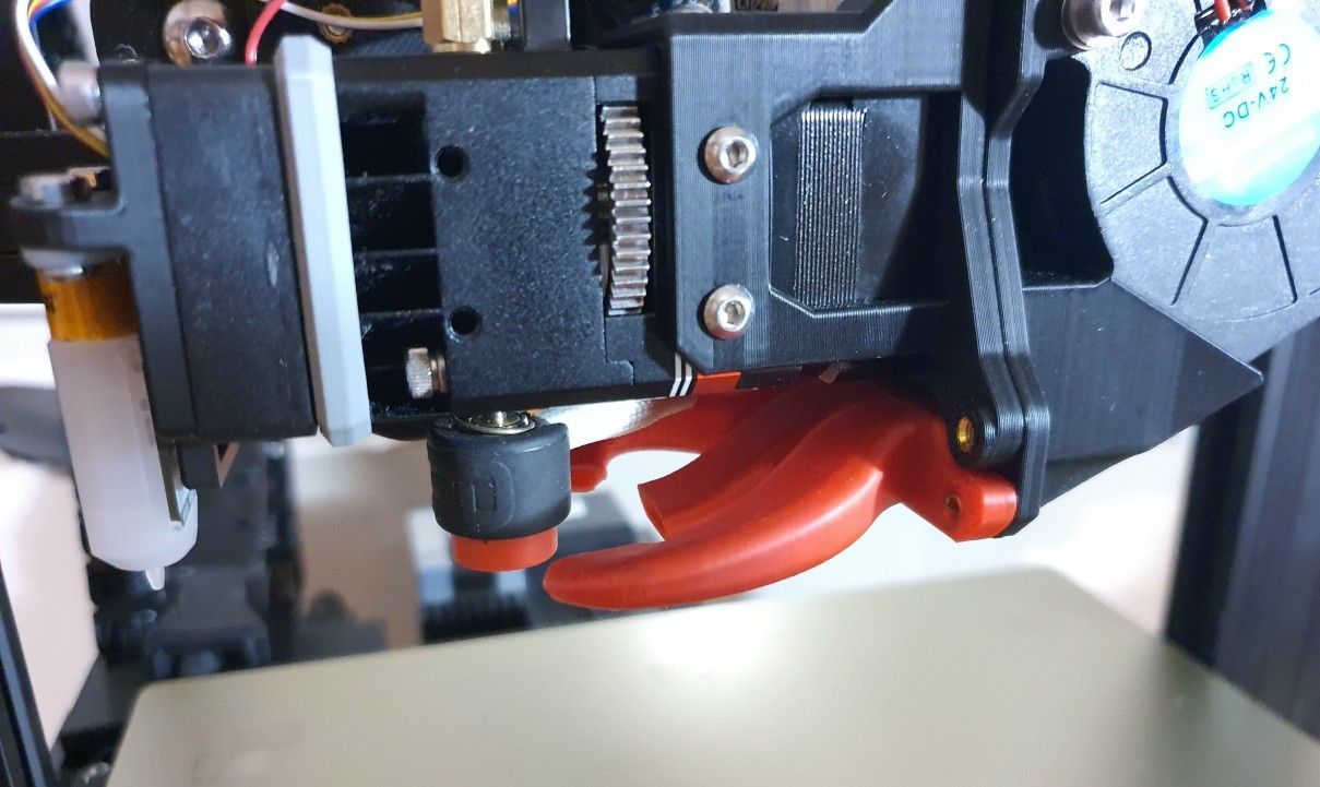

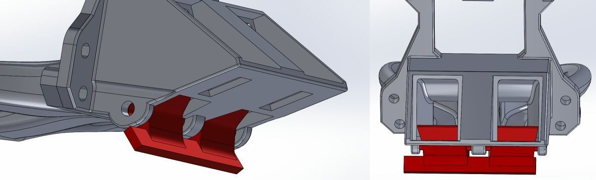

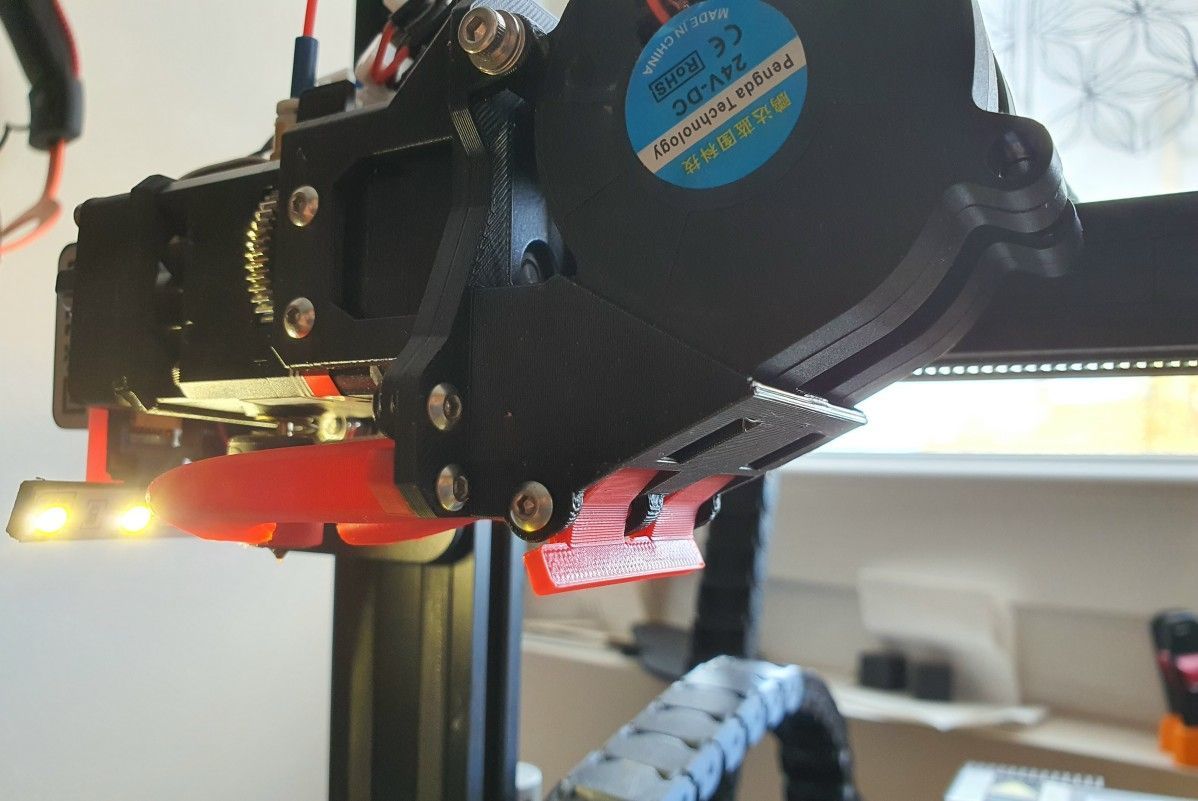

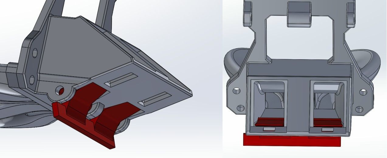

Serge62 PostĂ©(e) Avril 11, 2023 Auteur Partager PostĂ©(e) Avril 11, 2023 (modifiĂ©) Bonjour les amis, Je vous prĂ©sente le premier fan_duct Ă rĂ©acteur d'avion ou Ă aĂ©rofrein, j'arrive pas Ă me dĂ©cider pour le nom Le but : Pouvoir baisser davantage la ventilation lorsque j'imprime du PETG ou de l'ABS, car mĂȘme Ă 1% de ventilation avec deux ventilateur 5015, y a encore trop d'air !L'aspect de la piĂšce est mat et la piĂšce est cassante. Les couches n'adhĂšrent pas suffisamment entre elles. Je perds un peu d'air lorsque les volets sont fermĂ©s pour imprimer du PLA, mais aprĂšs quelques rĂ©glages (notamment le flow), la coque du benchy boat continue de sortir bien, ouf Pour le PETG (pas encore testĂ© l'ABS) : RĂ©glages : Ventilation Ă 1%, volets ouverts, impression Ă 70 mm/s, flow 90% RĂ©sultats : j'arrive Ă prĂ©sent Ă avoir une piĂšce avec un bel aspect, lĂ©gĂšrement brillante et surtout beaucoup plus solide. Pour le PLA : RĂ©glages : Ventilation Ă 100%, volets fermĂ©s, impression Ă 100 mm/s, flow 91% RĂ©sultats : j'ai une piĂšce d'un bel aspect, lĂ©gĂšrement brillante avec des portes Ă faux qui s'impriment bien. Y a par contre quelque chose que je ne comprends pas. C'est pourquoi je suis obligĂ© de baisser ainsi le Flow pour avoir de belles couches ? En effet, si je ne le fais pas, il y a une surextrusion sur les surfaces planes et les parois trĂšs en porte Ă faux s'impriment mal que ce soit en PETG ou en PLA. Les fichiers : Support ventilateurs rĂ©glable.STLVolets support ventilateurs ver5.STL ModifiĂ© (le) Avril 11, 2023 par Serge62 1 Lien vers le commentaire Partager sur dâautres sites More sharing options...

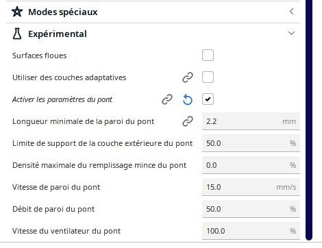

BO105cbs PostĂ©(e) Avril 11, 2023 Partager PostĂ©(e) Avril 11, 2023 (modifiĂ©) il y a 27 minutes, Serge62 a dit : Y a par contre quelque chose que je ne comprends pas. C'est pourquoi je suis obligĂ© de baisser ainsi le Flow pour avoir de belles couches ? As tu fait un petit test de dĂ©bit Ă diffĂ©rente vitesse et matĂ©riaux. Par exemple pour ma machine, pour avoir un bon aspect et les bonnes largeurs le dĂ©bit est Ă 90% (sauf la premiĂšre couche, je l'aime bien grasse ). Pour les portes Ă faux, explore la fonction "Pont de Cura", ça marche pas mal, Ă©tonnant mĂȘme. ModifiĂ© (le) Avril 11, 2023 par BO105cbs 1 Lien vers le commentaire Partager sur dâautres sites More sharing options...
Serge62 PostĂ©(e) Avril 11, 2023 Auteur Partager PostĂ©(e) Avril 11, 2023 (modifiĂ©) Salut @BO105cbs, Ce que j'ai dĂ©jĂ fait, c'est le test des 10 cm de filament qui est ok Le cube imprimĂ© en mode vase qui est ok pour le PLA Comment fais tu un test de dĂ©bit Ă diffĂ©rentes vitesses ? J'ai remarquĂ© qu'en mode vase, l'impression est beaucoup plus lente pour laisser au filament le temps de refroidir. EDIT : Je viens de tester la fonction Pont de Cura et ce n'est pas concluant. Tu pourrais mettre une capture d'Ă©cran de tes rĂ©glages ? ModifiĂ© (le) Avril 11, 2023 par Serge62 Lien vers le commentaire Partager sur dâautres sites More sharing options...
BO105cbs PostĂ©(e) Avril 11, 2023 Partager PostĂ©(e) Avril 11, 2023 (modifiĂ©) Bonjour, Ne pas confondre le test d'extrusion (10 cm) qui sert Ă dĂ©finir les pas de l'extrudeur et le dĂ©bit. Pour le dĂ©bit tu fait un cube de 20x20x20 (ou tu prend le STL joint), tu ne met qu'une seule paroi et pas de haut ni de remplissage bien sĂ»r. Avec une couche d'une largeur de 0.40 par exemple, tu mesures la largeur de ta couche avec un pied Ă coulisse par exemple 0.40 demandĂ©, 0.38 de mesurĂ© (en fait c'est la moyenne de tes 4 faces) ça fait que ton dĂ©bit doit ĂȘtre 5 % plus fort (c'est une rĂšgle de trois). Pour ma part j'arrĂȘte d'imprimer le cube avant la fin, Ă 15 mm, ça me permet de ne pas avoir Ă©ventuellement un lĂ©ger dĂ©bord sur la derniĂšre couche, mĂ©bon . Pour la vitesse, cela dĂ©pend de tes profils bien sĂ»r. Ils ne sont "normalement" pas tous Ă la mĂȘme vitesse d'extrusion (enfin du moins les miens....). Donc j'ai fait ce test pour chacun de mes profils (J'ai plusieurs profils en fonction de la matiĂšre PLA, PETG, TPU) Pour la fonction pont, T'ention ma machine n'a pas la ventilation d'origine, (un 5015), elle peux faire un pont de 8 cm de long (voire 10 , c'est marrant Ă voir, bref cela permet sur certaines piĂšces, lorsqu'il y a un dĂ©bord de quelques millimĂštres, de ne pas mettre un supportage. Ca fonctionne presque 9 fois sur 10. Il va te falloir te faire de nombreux tests, avant de trouver les paramĂštres qui vont bien, surtout dans le dĂ©bit, qui peut ĂȘtre plus ou moins important en fonction de la vitesse et de la puissance de refroidissement. (Mon dernier essais est Ă Ă 80% de dĂ©bit mais Ă 12mm/s seulement), ce qui rend la surface plus propre. Il y a une vidĂ©o qui traine sur le Tube Ă ce sujet.... VoilĂ mes paramĂštres standards.  Bon courage dans les essais.  flow_rate_cube.stl ModifiĂ© (le) Avril 11, 2023 par BO105cbs 1 Lien vers le commentaire Partager sur dâautres sites More sharing options...
Serge62 PostĂ©(e) Avril 11, 2023 Auteur Partager PostĂ©(e) Avril 11, 2023 (modifiĂ©) Il y a 2 heures, BO105cbs a dit : Pour le dĂ©bit tu fait un cube de 20x20x20 (ou tu prend le STL joint), tu ne met qu'une seule paroi et pas de haut ni de remplissage bien sĂ»r. Avec une couche d'une largeur de 0.40 par exemple, tu mesures la largeur de ta couche avec un pied Ă coulisse par exemple 0.40 demandĂ©, 0.38 de mesurĂ© (en fait c'est la moyenne de tes 4 faces) ça fait que ton dĂ©bit doit ĂȘtre 5 % plus fort (c'est une rĂšgle de trois). Hello, Oui, c'est bien ce que j'ai fait. La derniĂšre fois, j'avais 0.4 mesurĂ© pour 0.4 rĂ©glĂ©. MAIS, le cube n'est pas rĂ©alisĂ© Ă la vitesse rĂ©glĂ©. L'impression est beaucoup plus lente. Comme je disais, cela doit correspondre au temps nĂ©cessaire au refroidissement de la couche pour construire la couche suivante. Je vais voir si je peux modifier quelque chose dans le slicer pour passer par dessus ce blocage. En ce qui concerne les rĂ©glages Cura, j'avais ça aussi, mais la coque du benchy boat ne sort pas bien Ă la diffĂ©rence de Prusaslicer. Je vais essayer de comprendre comment fonctionne ce paramĂštre avant de faire d'autres essais. EDIT : @BO105cbs J'ai mis Ă 0 dans prusaslicer "Ralentir si le temps d'impression est infĂ©rieur Ă " J'ai pu imprimer le cube Ă 80 mm/s (la vitesse de ma couche extĂ©rieure). Je mesure 0.38 pour 0.4 rĂ©glĂ© alors que j'ai un flow Ă 0.91 Mon flow devrait donc ĂȘtre Ă 0.957 Mais si je mets cette valeur, j'ai toujours une lĂ©gĂšre surextrusion et le porte Ă faux de la coque du benchy boat a des dĂ©fauts. J'ai le sentiment que la valeur pressure_advance influe aussi sur tout cela. Je me demande donc ce qu'il faut rĂ©gler en premier ? ModifiĂ© (le) Avril 11, 2023 par Serge62 Lien vers le commentaire Partager sur dâautres sites More sharing options...
BO105cbs PostĂ©(e) Avril 12, 2023 Partager PostĂ©(e) Avril 12, 2023 Bonjour, Bon, j'avoue que lĂ , mon aide ne va pas t'ĂȘtre trĂšs utile, je ne fonctionne pas sous Kilpper, et ne connais pas vĂ©ritablement toutes ses fonctionnalitĂ©s, n'empĂȘche que les principes de base sont les mĂȘme. La mesure du dĂ©bit ne se fait pas en mode vase, mais en mode normal, une paroi et sans rien dedans. Normalement l'impression s'effectue Ă la vitesse choisie pour la paroi extĂ©rieure. Il y a 12 heures, Serge62 a dit : J'ai le sentiment que la valeur pressure_advance influe aussi sur tout cela Bon, je sais que cette variable est importante, notamment dans les arrĂȘts et reprises et changements de direction, mais c'est tout, il te faut demander aux ceusses qui ont des machines "KlipperisĂ©e" Il y a 12 heures, Serge62 a dit : Mon flow devrait donc ĂȘtre Ă 0.957 Mais si je mets cette valeur, j'ai toujours une lĂ©gĂšre surextrusion et le porte Ă faux de la coque du benchy boat a des dĂ©fauts. Tu peux agir aussi sur le "flow" de chaque chose, ou la largeur de ligne, la mettre moins large sur l'extĂ©rieur ou augmenter son insert. Bon je ne connais que Cura aussi.... Lien vers le commentaire Partager sur dâautres sites More sharing options...

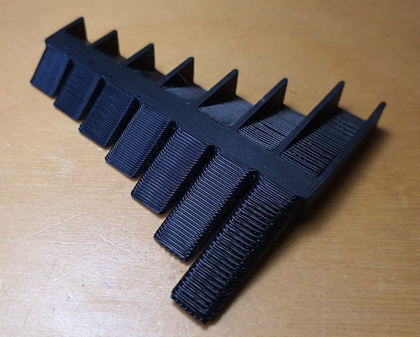

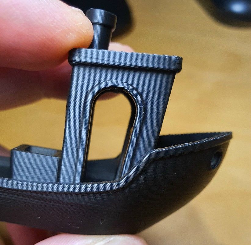

Serge62 PostĂ©(e) Avril 22, 2023 Auteur Partager PostĂ©(e) Avril 22, 2023 Hello tous, AprĂšs mâĂȘtre attelĂ© Ă mon second problĂšme dâimpression, Ă savoir, la buse qui gratte la piĂšce (pb rĂ©solu), jâai dĂ©couvert en imprimant de nombreuses piĂšces de test en surplomb, que jâavais un problĂšme de sur-extrusion, mais aussi que mon fan_duct nâĂ©tait toujours pas suffisamment performant pour imprimer les surplombs importants. Jâai donc revu ma copie et je peux dire que cette derniĂšre version me donne entiĂšre satisfaction. Ce benchy a Ă©tĂ© imprimĂ© Ă 100 mm/s avec Prusasclicer qui ne prend pas en charge les surplombs comme Superslicer. Lâimpression nâest donc pas ralentie pour les surplombs. Le rĂ©sultat est vraiment trĂšs propre, mais surtout, la coque est parfaitement rĂ©ussie cette fois. Sur ce test, on voit que les surplombs sont trĂšs bien. Le filament est bien refroidi. Je place ici les derniers fichiers. Base ver2.STLConduits2_ver10.STLPlaque_E3V2.STLSupport bltouch.STLSupport bltouch+barreLED.STLSupport ventilateurs rĂ©glable en hauteur ver2.STLVolets support ventilateurs ver5.STL Jâutilise Ă prĂ©sent Superslicer pour imprimer mes piĂšces. Je le trouve vraiment plus abouti que Prusasclier. Je lâai paramĂ©trĂ© afin que les trous soient Ă la bonne taille une fois la piĂšce imprimĂ©e. Donc les trous dans mes piĂšces sont Ă la bonne taille. Il faut rĂ©gler les cĂŽtĂ©s des conduits Ă 3 mm lorsque la buse touche le plateau. Il faut aussi utiliser des inserts mĂ©talliques que jâai commandĂ© ici En espĂ©rant que ce travail servira Ă lâun dâentre vous 1 Lien vers le commentaire Partager sur dâautres sites More sharing options...
