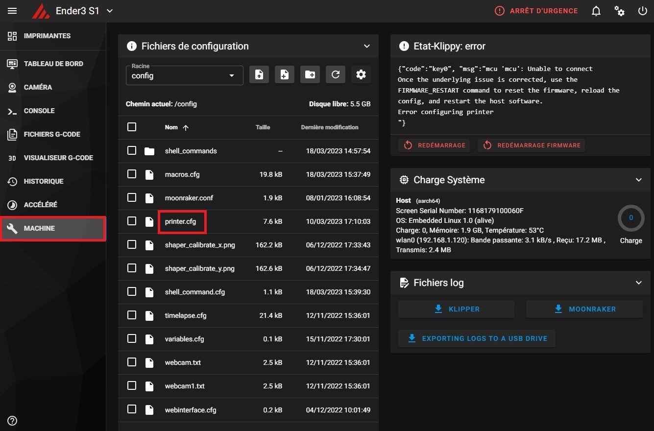

inferno2 Posté(e) Mars 22, 2023 Partager Posté(e) Mars 22, 2023 Bonjour à tous j'utilise avec plus ou moins de réussite ma S1 pro depuis le début de l'année, Créality m'a remplacé mon axe Y et mon BED et depuis c'est beaucoup mieux. J'ai depuis presque le tout début un Sonic Pad qui dors dans son carton que j'ai bien envie de mettre en place. Une fois tout bien branché, firmware de l'imprimante bien flashé, et tous les réglages du Sonic pad bien effectué, je peux ou je dois faire quoi pour imprimer? -Création d'une nouvelle imprimante dans Cura avec comme Gcode de démarrage et de fin trouvé dans la section Sonic Pad de Creality. -Importation des profils fourni dans cette même section dans Cura (normal PLA/ fast PLA/ normal ABS etc...) -Importation d'un fichier STL, découpage et récupération du fichier Gcode puis sur clé USB et dans le Sonic Pad. ou importation du fichier Gcode directement dans interface http du Sonic Pad J'ai bon pour la méthode ou pas? Et le fichier printer.cfg qui est dans le Sonic Pad il correspond à quoi? au réglage de mon imprimante dans le firmware klipper? J'ai besoin d'y toucher? Merci Lien vers le commentaire Partager sur d’autres sites More sharing options...

fran6p Posté(e) Mars 22, 2023 Partager Posté(e) Mars 22, 2023 (modifié) il y a 32 minutes, hyoti a dit : le mettre au format .UFP ne marche pas Bizarre, chez moi ça fonctionne. D'origine le greffon permettant d'obtenir l'image du fichier est inclus dans Cura (UFP Writer), il n'y a pas besoin de l'installer, par contre il faut paramétrer celui-ci (extension / post traitement / ajouter un script / create thumbnail (largeur:32, hauteur: 32)). Une fois le fichier tranché, je passe par le menu Exporter, choix de l'extension UFP pour l'enregistrer (par défaut c'est du 3MF). Dépôt du fichier sur Mainsail ou Fluidd qui le transforme ensuite en gcode. Image affichée sur le SP et sur Mainsail / Fluidd. Sinon le greffon Moonraker marche également mais il faut l'ajouter via la place de marché. Mainsail (port: 8819) permet également d'accéder aux fichiers de configurations via, à gauche, l'option «machine» : Comme l'a judicieusement précisé @hyoti: dans un premier temps évite d'y toucher sans savoir ce que tu fais (sinon la documentation de ce fichier permet d'aller un peu plus loin). Par contre, les fichiers printer.cfg fournis par Creality comportent à la fois la configuration matérielle et des macros gcode, ce qui n'est pas mon mode de création: je préfère des fichiers séparés (modulaires) ajoutés au fichier principal (printer.cfg) via de directives [include …] Modifié (le) Mars 22, 2023 par fran6p 1 Lien vers le commentaire Partager sur d’autres sites More sharing options...
