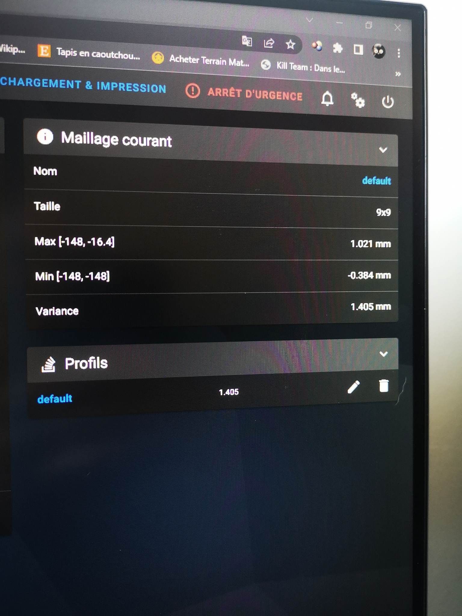

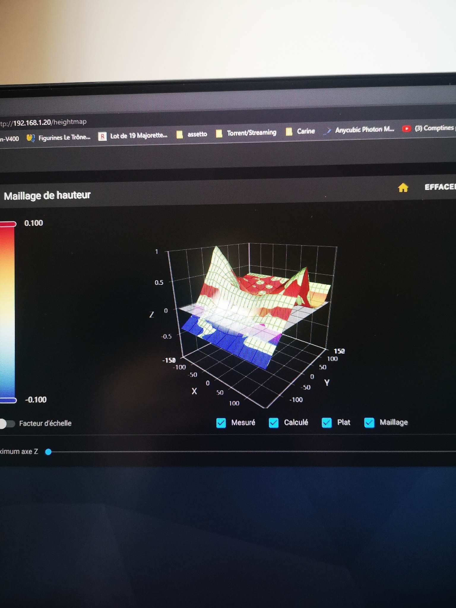

Guenfood Posté(e) Mars 22, 2023 Partager Posté(e) Mars 22, 2023 Bonjour à toutes et tous, Après quelques problèmes avec ma tête d'extrusion, j'ai refait les divers nivellements et calibrages (à 3 reprises) et j'ai ensuite lancé ce test de calibration avec le gcode fourni. Voici le résultat ! On a l'impression qu'au centre, la buse n'est pas assez proche du plateau alors que tout est ok par ailleurs (si paramètre le Z plus proche du plateau, ça frotte de trop). Tout est ok au niveau du step de l'extrudeur (je demande 10cm et j'ai bien 10cm d'extrudé). Après, au niveau du maillage, je m'interroge car le schéma est très "dénivelé". Avez-vous des pistes à me soumettre pour que je puisse régler ça ? Ci-joint également mon printer.cfg au format zip printer.zip Lien vers le commentaire Partager sur d’autres sites More sharing options...

Guenfood Posté(e) Mars 23, 2023 Auteur Partager Posté(e) Mars 23, 2023 Bon, j'ai regardé mais un peu de mal avec la langue de Shakespeare. Je suis allé sur le site de FLSun, j'ai tout réinitialisé à 0 (image du SpeederPad + Printer.cfg), j'ai donné un léger coup de clé allen au niveau du plateau (il manquait un demi-tour à chacune des 6 vis), j'ai relancé un bed levelling + nivellement (j'ai même mis 9 au lieu de 7 sur le round_probe_count) et toujours ce maillage tout pourri. Qu'est-ce qui peut jouer sur ce creux au centre du plateau ?? Lien vers le commentaire Partager sur d’autres sites More sharing options...
Motard Geek Posté(e) Mars 23, 2023 Partager Posté(e) Mars 23, 2023 Tu fais le nivellement à chaud ? Tu peux essayer de caler quelque chose sous le lit pour combler le creux s'il est avéré Lien vers le commentaire Partager sur d’autres sites More sharing options...
Guenfood Posté(e) Mars 23, 2023 Auteur Partager Posté(e) Mars 23, 2023 Je fais le nivellement avec le bed à 65°. J'ai testé avec le PEI à l'endroit, à l'envers, sans le PEI. Toujours le même graphe. Et quand je regarde le bed, avec une lumière en angle, je ne vois rien. C'est à s'arracher les cheveux que je n'ai plus. Lien vers le commentaire Partager sur d’autres sites More sharing options...

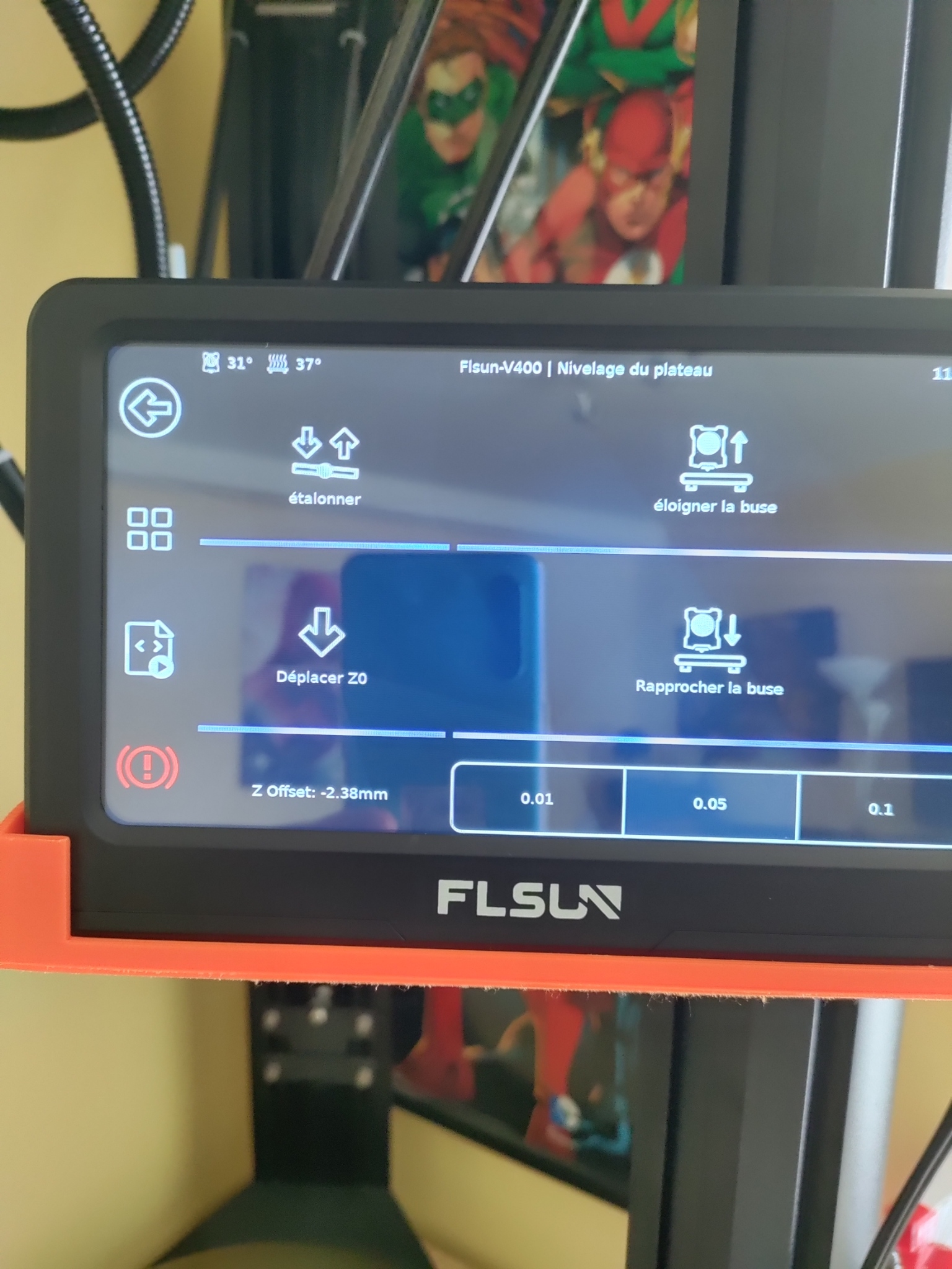

Guenfood Posté(e) Mars 23, 2023 Auteur Partager Posté(e) Mars 23, 2023 il y a 5 minutes, isidon a dit : Je vais peut-être être à coté de la plaque mais es-tu certain que ton nouvel extrudeur est adapté, bien mis, et bien droit ? Le fait que le soucis semble avoir commencé après le changement de ce dernier est très étrange Alors peut-être... Mais sachant que c'est la tête d'extrusion complète que j'ai changé (cf. photo), cela veut dire qu'il y aurait un truc de mal fixé dessus ? Lien vers le commentaire Partager sur d’autres sites More sharing options...

nialabert Posté(e) Décembre 5, 2023 Partager Posté(e) Décembre 5, 2023 Quand je vois le nombre de personne qui ont des problèmes avec ces réglages de hauteurs, j'en viens a me demander si il n'y a pas un bug quelque part. Un truc bien sournois qui fait que le modifications ne s'enregistrent pas ou pas bien. Mais que des fois ça marche, et des fois pas. Mais ce que j'ai découvert, avec la config guillouz en tout cas, si tu fais un reglage z-offset, tu DOIS faire un "delta_calibration". Et selon la doc klipper si tu fais un "delta_calibration" il faut refaire un "bed_mesh". Et bien sure entre chacune des ces étapes un reboot. Lien vers le commentaire Partager sur d’autres sites More sharing options...
Wilher Posté(e) Avril 23 Partager Posté(e) Avril 23 (modifié) Bonjour à toutes et à tous, Pour information, j'ai aussi un "Flsun V400", et mon "bed" est exactement pareil que vous le "mech" est difforme et il n'y a rien à faire. Pour moi, elles arrivent toutes comme ça ! Mais je n'ai aucun problème d'impression, j'ai fait des buts, des pièces mécaniques, des figurines ... Avec le plateau comme ça, et c'est nickel, je ne pige pas trop pourquoi, mais ça marche bien comme ça. Modifié (le) Avril 23 par Wilher Lien vers le commentaire Partager sur d’autres sites More sharing options...
Mallozh Posté(e) Avril 30 Partager Posté(e) Avril 30 si je peux apporter une pierre à l'édifice, j'ai eu ce genre de pb quand j'ai passé ma vieille Ender 3 a Klipper. dans mon cas, la déformation était sur la droite du plateau, avec une crete marquée à droite et un creux a gauche. J'ai galeré un moment en essaynt de traiter le plateau, jusqu'à ce que je me rende compte de 2 choses - la tension des courroies et le positionnement des tendeurs de courroies a un effet considérable sur la fluidité mécanique du déplacement du plateau, et ce, aussi bien en Y qu'en X. - la course de la tete faisait qu'elle touchait l'extrémité droite un peu en force (légère et imperceptible à l'oeil) mais ca soulevait légèrement la tete d'impression lors de la réalisation du bed_mesh et me donnait ce mesh déformé. j'ai recalé les X et Y max pour éviter que la tete n'aille en butée à droite, et le plateau en butée devant lors de l'execution du Bed_mesh. Le bed_mesh a repris une allure bien plus acceptable et je n'ai plus AUCUN problème de planéité depuis. Donc, mon conseil, c'est de vérifier toute la cinématique plateau et tete pour vérifier qu'il n'y a pas 1 point dur, une déformation de l'axe, ou des roulettes, ou un "blocage" des courroies. Et tout ça, sans toucher au plateau lui-même, et en faisant les corrections l'une après l'autre (surtout ne pas changer tout en même temps) Lien vers le commentaire Partager sur d’autres sites More sharing options...
